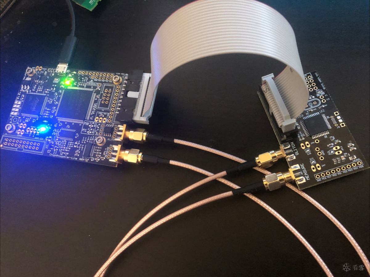

最近对侧信道攻击比较感兴趣,搞了一台 ChipWhisperer Lite 回来折腾,顺便把学到的写写跟大家分享一下,也希望各位大神能多指点一下。
本文介绍一下入门级的无源侧信道攻击——功耗分析攻击。
CW1173 攻击逻辑 FPGA(左)、CW303 攻击目标(右)。白色的是 20 Pin 的数据线,用来给攻击目标供电、对攻击目标编程下载测试攻击用的目标固件。另外两条信号线分别是用来测量目标芯片的功耗(电压)的(Measure),和向攻击目标发送毛刺信号的(Glitch)。毛刺我们本文用不到,如果之后有机会的话再会跟大家介绍。
CW1173 跟电脑用 USB 连接,电脑上需要安装配套软件,以及驱动(位于安装目录下 chipwhisperer/hardware/capture/chipwhisperer-lite/cwlite_usb_driver.zip)

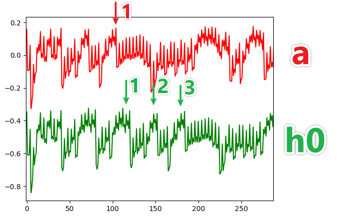

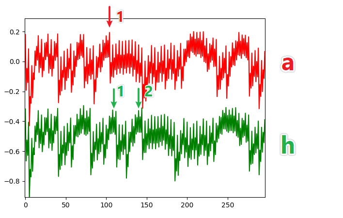

我们仅凭肉眼就能观察到,两份数据的起始部分,0-70ms 这段基本相同,而且红色数据从大概 100ms 开始,和绿色数据从大概 150ms 开始,之后的形状都近似相同。唯一的不同在于,红色数据标注了 1 的那个突起,在绿色数据中反映出来的是 1、2 两处几乎一样形状的突起。
由此我们可以猜测,1 号突起对应的是 CPU 在执行第一个字符的对比操作,因为红色数据尝试的是 a,不符合正确密码的第一个字符,因此直接就退出了对比的循环。而绿色数据尝试的是 h,符合正确密码的第一个字符,于是循环继续尝试匹配第二个字符,然后因为第二个字符是 \0 所以第二次匹配之后就退出了循环。

尝试密码 h0 (符合正确密码的前两个字符)下图绿色数据
可以看到绿色的数据多了一个 3 号突起,验证了我们上面的猜想。也就是说,通过功耗分析,我们可以看出来有多少个字符被正确匹配了。

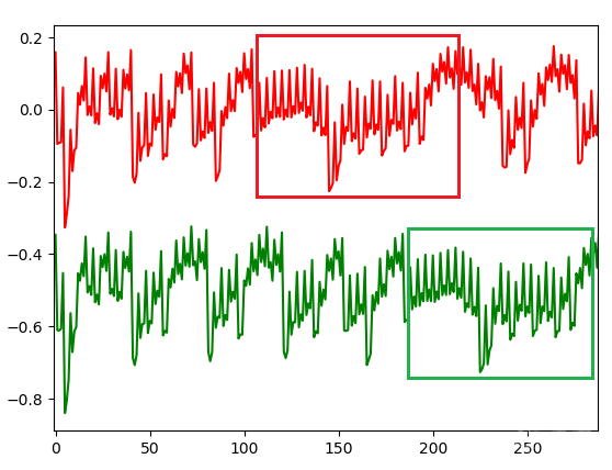

我们可以再次观察一下上面采集的数据,我们可以看到,在突起后面跟着一个信号特征,形状不变,每增加一个突起,这个尾随的信号就会向后位移。
我们可以把这一段信号特征单独提取出来,作为一个参考信号。然后我们可以使用一个叫做 Sum of Absolute Difference (SAD) 的统计方法,其实类似于我们常用的方差,来计算两个信号的差异值。
我们可以把上面这个参考信号不断平移,每次计算这个 SAD 值,直到差异值小于我们期望的一个阈值位置,则相对的平移 offset 就是这个参考信号在新的信号中的位移值。我们可以判断这个平移值是否发生明显的变化,来判断这个参考信号是否发生了后移。
