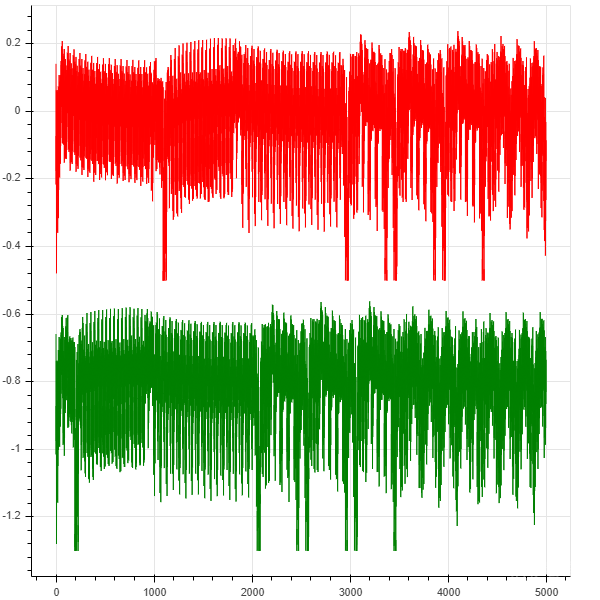

然后我们对每组数据的 50 个功耗图进行叠加求平均得到每个组一个平均功耗变化图,红色的是第一组数据的平均图,绿色的是第二组数据的平均图:

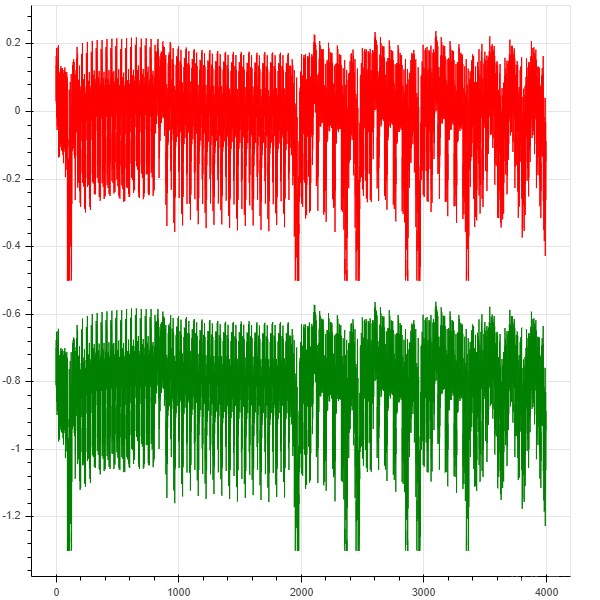

我们可以观察到,明文值的改变对功耗特征的形状也有影响,可以明显看出来两组数据有平移的关系。我们需要把第二组数据向后平移跟第一组数据对齐然后切掉第一组数据开头的部分。我们可以通过上一篇介绍的 SAD 统计方法找到需要位移的量。这里就不详细展开了,处理完后我们得到这样的图像:

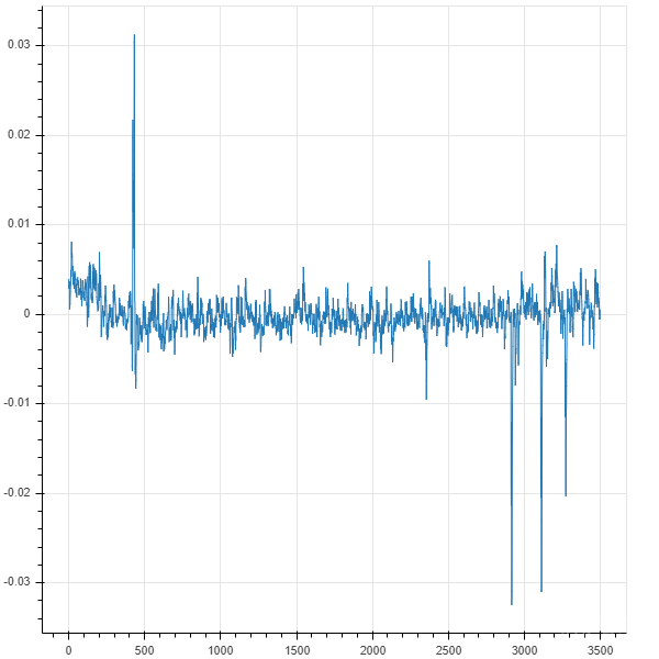

可以看到两组数据在时间点上都对齐了。然后我们可以简单地把两组平均图像上的对应点相减,得到一个差值图像:
这个差值图像可以将两组数据中的微小差异放大。我们可以很容易地观察到明显的几处突起,说明这几个时间点上,输入数据的第一个 Byte 的汉明重量确实对功耗有一定的可观测到的影响。

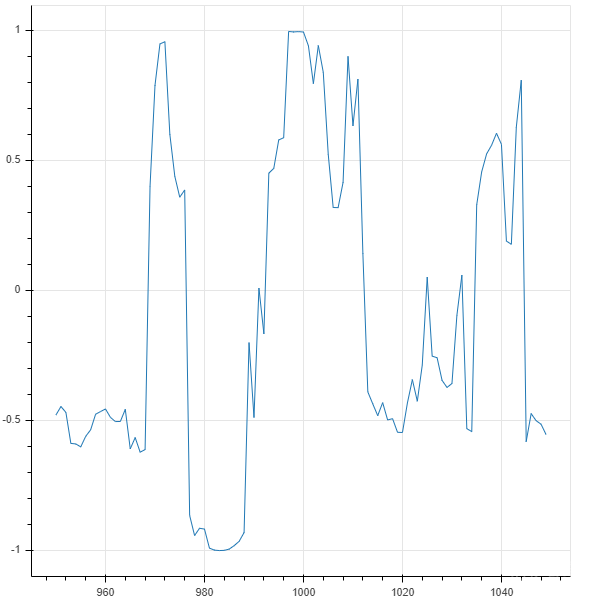

然后我们可以在每一个时间点上,通过得出的 汉明重量-平均功耗值 表格数据,进一步计算出皮尔逊积矩相关系数。这个指标代表了,这个时间点上,汉明重量和平均功耗值的线性关系程度。最后我们将每个时间点上的皮尔逊积矩相关系数画出来,得到这样一张图像:
可以看到有很多突起都非常接近 ±1,这表明了上述计算单元的输出值与功耗存在线性关系性。至此,我们完整验证了我们提出的假说。

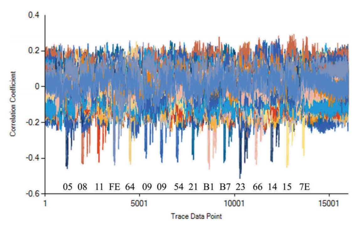

然后把这个过程重复到密钥的每个 byte 上,下图我们把每个 byte 试出来的最大关系性出现的图像叠加起来,组成一个比较明显的特征图:
可以看到,每个 byte 的关系性突起都分布得非常均匀,这恰好也符合我们的预期,因为我们的 AES 运行方式就是一个个 byte 地进行计算的。
这样我们就得到了完整的 AES 密钥了。如果你想尝试这个攻击的话可以使用 jupyter/PA_CPA_1-Using_CW-Analyzer_for_CPA_Attack.ipynb 这个文件,基本上只要采样 50 份功耗数据就能完成 AES-128 密钥的破译了。
