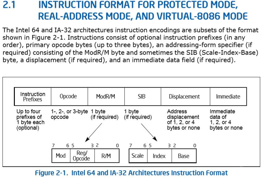

但是指令真的就像表面上的几个字节那么简单吗?为了了解指令结构,我们打开Intel白皮书第1643页
上面清晰的为我们展示描述了一条指令的组成部分:前缀,Opcode指令码,ModRM,SIB,偏移,立即数
例如C2 1234->RETN 0X3412,则是由一个Opcode->C2加上一个立即数1234组成
既然Opcode 偏移 立即数我们都已经接触到了,那么其余3部分在哪里呢?
这就是变长指令所用到的部分
首先我们要明白ModRM的结构,它是由8位二进制数组成,也就是一个字节.这一个字节的数据并不是表面上看起来那样是一个整体,而是由三部分组成:0~2 -> R/M,3~5 -> Reg/Opcode,6~7 -> Mod,上图中也清晰的描述了这种结构.

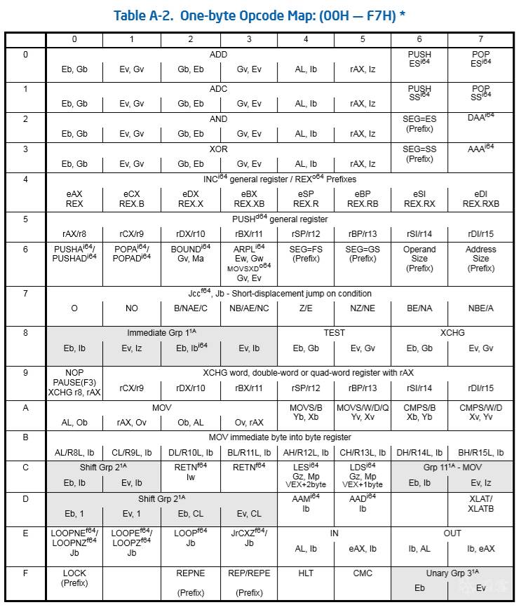

白皮书中依然为我们清晰的标明了什么时候MODRM字段会发挥它的作用,打开1475页,观察Table A-2
我们会发现上面有一部分是我们熟悉的汇编指令,另外一部分却是类似Eb,Gb Ev,Gv一类的东西.当一个硬编码对应这种结构,那么就说明这个字节的硬编码将无法确定当前指令的长度,其后紧接的一个字节将变为ModRM吞入当前指令,这就是我们所说的变长指令,而整个指令的长度将由接下来的ModRM字节继续进行确定

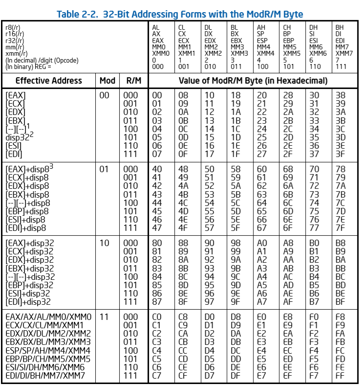

既然了解了ModRM的结构,作用,何时起效.那么接下来我们就要继续探寻ModRM字段的具体作用,打开白皮书第41页 -> Table 2-2,上面依然为我们清晰的列出了ModRM字段的拆解说明

如有一段编码为88 01,我们首先在A-2表中找到88,其对应的指令为MOV Eb,Gb,这并不是我们熟知的汇编指令,这是一个变长指令,如果我们想要确定这条指令,就需要像上文提到的:取出后面一个字节01,吞入当前指令,将该字节作为ModR/M进行解析
我们已经知道了ModRM是由8位 3部分组成,那么我们首先将其转换为二进制,并分成三部分
01 -> 0000 0001 -> Mod:00 Reg:000 R/M:001
接下来就到了我们解析ModRM的时候了!全部操作严格按照Table 2-2进行解析
首先我们解析Mod部分00,对照2-2,我们发现当Mod = 00时,对应的指令有8种格式:
[EAX] ,[ECX] ,[EDX] ,[EBX] ,[--][--] ,disp32 ,[ESI] ,[EDI]
接下来我们需要确定是这8种格式中的哪一个,那么我们就需要用到R/M字段001
查看2-2,我们发现R/M = 001时,指令为[ECX],很好!我们已经锁定了指令的一部分为[ECX]!
还剩一个Reg没有解析,Reg在哪里呢?我们观察2-2最上面一行,发现Reg = 000时,有6种情况:
AL AX EAX MM0 XMM0 0 那么是哪一个呢?
我们上文说到Eb,Gb中的b代表了字节的意思,这说明了当前指令操作数据的宽度为:1字节,因此,我们需要选用1字节宽度的寄存器,也就是AL
至此,我们已经解析出来的结果:指令格式为MOV Eb,Gb 一部分是[ECX] 一部分是AL
那么最终是什么样子的呢? 上文中也说到了: E代表寄存器/内存 G代表通用寄存器
因此我们对号入座:
[ECX]为一款内存 因此放在Eb处 变成了MOV byte ptr ds:[ECX],Gb
AL为一个8位通用寄存器 因此放在Gb处 变成了 MOV byte ptr ds:[ECX],AL
至此,整条指令解析结束 88 01最终变成了两字节的变长指令 MOV byte ptr ds:[ECX],AL
接下来我们解析另一条编码:88 2D 12 34 56 78
上文已经详细描述了查表的步骤,这里不再赘述
88 -> MOV Eb,Gb 引出ModR/M = 2D 2D->0010 1101->Mod:00 Reg:101 R/M:101
解析Mod 与 R/M得到disp32
解析Reg得到CH
带入公式得到: MOV disp32,CH
我们发现这里出现了没见过的东西disp32,对照2-2其他部分,这里本应该是[EBP],为什么会变成disp32?
知识点来了!
我们在学习基础,画堆栈图时应该记得这样一个知识点 : call调用时系统会提升堆栈,将新堆栈给这个call使用,在提升后,[EBP+4]为返回地址 [EBP+8]为第一个参数 [EBP-4]为第一个局部变量 [EBP]则为原始堆栈的栈底
而intel认为,任何对于原始栈底赋值是无意义的!这会破坏堆栈的结构所以intel废弃了这种指令MOV [EBP],XX,而将其扩展为disp32 : 一个32位的内存地址
知道了这个知识点,我们再会过来看这条指令MOV disp32,CH,既然已经变成了32位内存地址,那么就说明此条指令在ModR/M之后,应该再吞4个字节,存放至disp32位置处!
所以 88 2D 12 34 56 78最终会变为 6字节的变长指令 MOV byte ptr ds:[0x78563412],CH

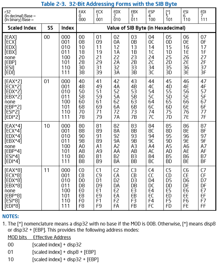

SIB一字节 8个二进制位,其同ModR/M相同,也是分成了三部分,分别为:Scale:6~7 Index:3~5 Base:0~2
白皮书中第1643页,表Table 2-3为我们展示了SIB各部分的含义:

取出ModR/M后面的一字节48作为SIB进行解析:
SIB = 48 -> 0100 1000 -> Scale:01 Index:001 Base:000
查询2-3,我们发现当Scale = 01时,存在8种情况:
[EAX*2] [ECX*2] [EDX*2] [EBX*2] NONE [EBP*2] [ESI*2] [EDI*2]
Index = 001时,锁定为八种情况中的 [ECX*2]
观察2-3第一行,我们得出当Base = 000时得到EAX
这时我们已经得到了EAX ,[ECX*2],接下来我们需要记住一个公式:
SIB的寻址结构公式: [Base + Index*2^Scale]
将结果带入寻址结构公式为 : [EAX + ECX*2^1]也就是[EAX + ECX*2]
至此,我们SIB的解析已经结束了,将解析结果带入最开始的公式:
MOV [--][--]+disp32,AL -> MOV [EAX + ECX*2] +disp32,AL
这里不知道是不是intel书里写错了,但是各位记住就行,disp32是在括号里的,不要看他写在外面你也写在外面
所以在吞入4字节存放至disp32后,整行指令变成了:
MOV byte ptr ds:[EAX + ECX*2 + 0x78563412],AL

88 84 A4 12 34 56 78
我们再来解析一条指令 : 88 84 A4 12 34 56 78
看到了[--][--]我们取出下一个字节进行解析 :
SIB = A4 -> 1010 0100 -> Scale:10 Index:100 Base:100
对照2-3得出结果为: none ESP
我们又看到了一个不认识的东西
none : 这个我暂时不知道intel为啥舍弃了,各位知道的可以评论区说下. 这个none代表此处不填值,可以相当于没有这个结果,在进行公式带入的时候跳过即可
带入寻址结构公式[Base + Index*2^Scale]变为[ESP + none],none舍弃,结果就是[ESP]
带入第一个公式 ,变为 MOV [ESP]+disp32,AL
吞入4字节作为偏移结果为: MOV byte ptr ds:[ESP + 0X78563412],AL

88 84 85 12 34 56 78
我们最后再来解析一条:88 84 85 12 34 56 78
SIB = 85 -> 1000 0101 -> Scale:10 Index:000 Base:101
查询2-3得出两个结果:
Scale + Index -> [EAX*4]Base -> [*]
