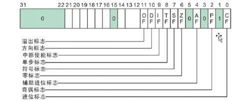

       标志寄存器具有如下作用:存储相关指令的执行结果,为CPU执行相关指令提供行为依据,控制CPU的相关工作方式。
       如下图表示各个标志位位置以及含义:
       注意:标志寄存器是按位起作用的

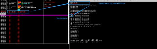

1;CF标志位
       CF表示标志位表示进位标志位,它记录了最高有效位向更高位的进位值,或者更高位的错位值。
       如果两个无符号值相加,产生进位,则该进位值保存在CF标志位当中。如下图:
       如果两个值进行相减操作,则可能发生借位操作。该借位的值保存在CF标志位当中。如下图:

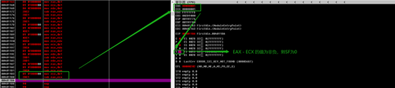

2;ZF标志位
       ZF标志位记录相关指令执行后,其结果是否为0.如果结果为0,那么ZF=1,如果结果不为0,则ZF=0。详细如下图:

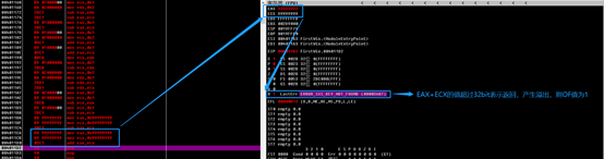

5;OF标志
       OF溢出标志位。一般情况下,OF记录了有符号数运算的结果是否发生了溢出,如果发生溢出,OF=1,如果没有,OF=0。详细如下图:
注释:进行有符号数运算的时候,如果超过了机器所能表示的范围称为溢出。

OD嘛?看雪的书籍“加密与解密”有说明,我是直接使用OD打开随意一个应用程序,在指令执行位置附件删除一段代码,插入自己写的指令,调试看看该指令到底做了些什么。
