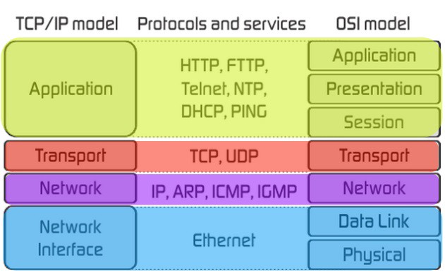

为了能抓到包,无数安全研究人员使出浑身解数,我们可以按照OSI七层模型或TCP/IP四层模型,将这些方法进行粗略的分类:

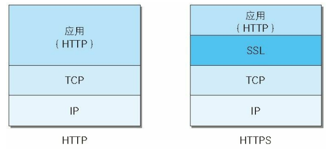

可能有读者并不清楚TCP/IP四层模型,这里做个非常精简的介绍,一般而言:
  1. 我们在谈论MAC地址/ARP的时候,我们聊的就是链路层;
  2. 我们在谈论IP地址/路由器的时候,我们聊的就是网络层;
  3. 我们在谈论连接某个端口的时候,我们聊的就是传输层;
  4. 我们在谈论发送数据的内容的时候,我们聊的就是应用层;

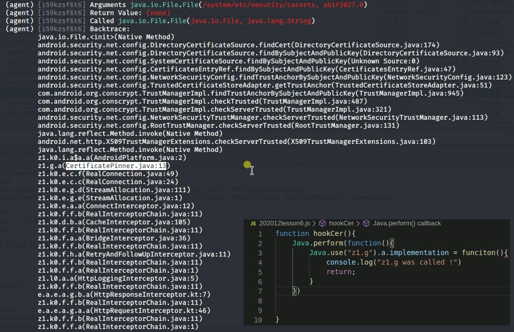

    • App使用特定API,绕过WIFI代理进行通信→ 使用VPN将所有流量导入到Charles → App还会检测VPN,发现即断网 → 需要hook过VPN检测;
    • App使用SSL pinning,只信任自己的证书 → 从数十种框架中找到hook点并绕过 → App进行了代码混淆 → 反混淆并hook绕过,而反混淆总是让人倒吸一口凉气。。。

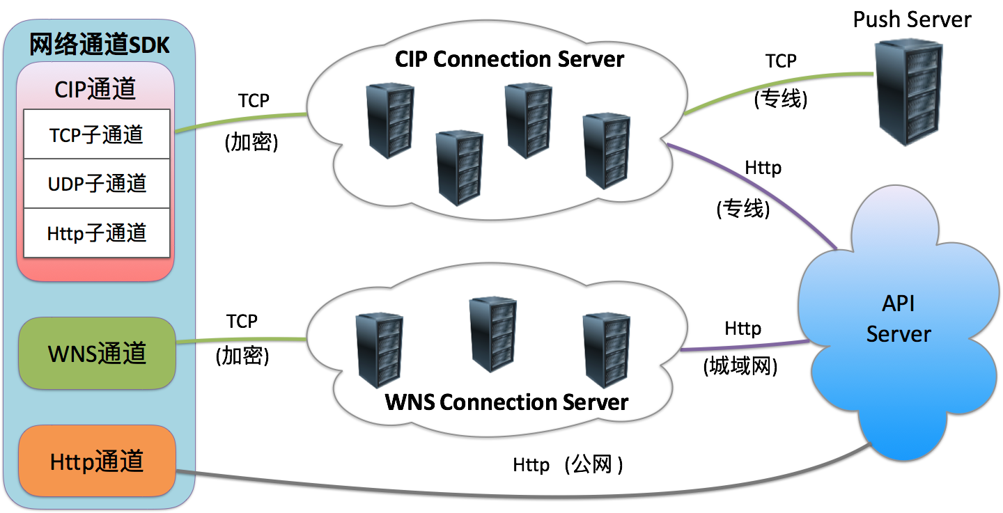

    • 某厂商开创性地提出了自建代理长连通道的网络加速方案,App中绝大部分的请求通过CIP通道中的TCP子通道与长连服务器通信,长连服务器将收到的请求代理转发到业务服务器,对于业务来讲大大提高了效率,但是对于逆向来说却加大了抓包的难度。
      也幸亏其SDK中包含了降级方案,可以hook某些关键函数实现降级到HTTP,给了安全研究员一口饭吃。

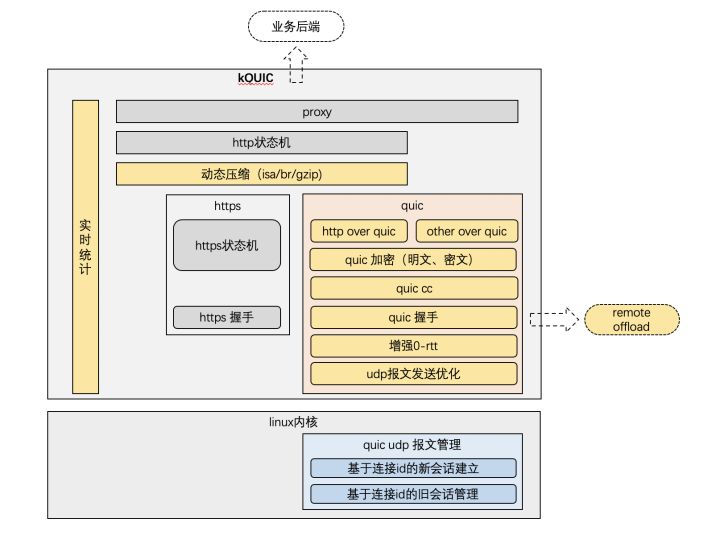

    • 更有大厂已经在通讯标准演进的路线上大步快跑,在目前HTTP/2都没有普及的情况下,受益于相比于网页端而言、App客户端全面可控的优势,提前迈入HTTP/3时代,在性能优化的KPI上一骑绝尘而去,从内核、算法、传输层网络库和服务端全部自研。
      面对连抓包工具都没有提供支持的kQUIC,逆向分析者只能说欲哭无泪。同样还是幸亏SDK中包含了plan B降级方案,可以通过hook来进行降级,安全研究员续命一秒钟。

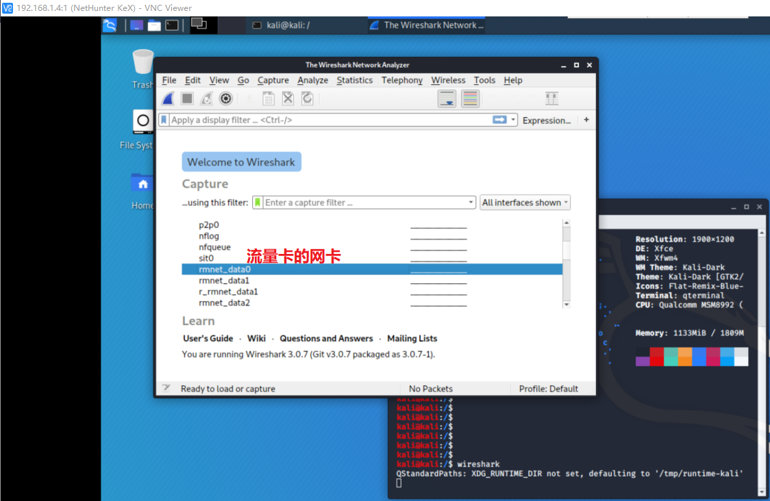

    • 也可以在手机上安装使用Kali Nethunter,在手机上直接跑Wireshark,接在4G流量卡上进行抓包,这种方式甚至可以抓到手机的流量卡的网卡包,应该是目前已知的唯一抓流量卡的方法。

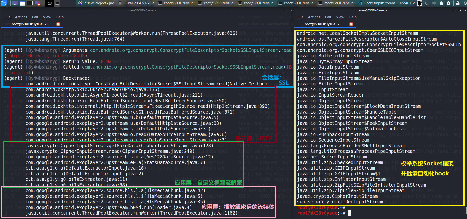

1. App在开发过程中,以App自己的权限,可以用代码实现到的最底层为传输层,也就用Socket接口,进行纯二进制的收发包,此处包括Java层和Native层。
2. 除了少数开发实力雄厚甚至过剩的大厂,掌握着纯二进制收发包的传输层创新、或者自定义协议的技术之外,占绝对数量**绝大多数**的App厂商采用的还是传统的HTTP/SSL方案。
而且占绝对数量中绝大多数的App,其实现HTTP/SSL的方案也是非常的直白,那就是调用系统的API,或者调用更加易用的网络框架,比如访问网站的Okhttp框架,播放视频的Exoplayer,异步平滑图片滚动加载框架Glide,对于非网络库或协议等底层开发者来说,这些才应当是普罗大众安卓应用开发者的日常。
所以我们在对JavaSocket接口进行trace之后打调用栈,即可清晰地得出从肉眼可见的视频、到被封装成HTTP包、再到进入SSL进行加解密,再通过Socket与服务器进行通信的完整过程。
只要开发者使用了应用层框架,即无法避免的使用了系统的Socket进行了收发,如果是HTTP则直接走了Socket,没有加解密、直接是明文,将内容dump下来即可;如果走了HTTPS,那么HTTP包还要“裹上”一层SSL,通过SSL的接口进行收发,SSL则将加密后和解密前的数据走Socket与服务器进行通信,明文数据只有SSL库自己知道。

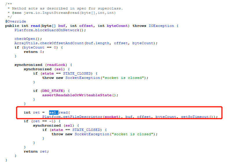

因此想要得到SSL加密前和解密后的HTTP数据的话,就要对SSL库有深入的研究,而像这种大型的、历史悠久的基础库,研究它的人是非常多的;比如谷歌就有研究员对OpenSSL的收发包接口进行了深入的研究,并对其收发包等接口使用frida进行hook,提取明文HTTP数据,最终的成品为ssl_logger项目;因为这种库一般作为互联网世界架构的基础设施,所以其应用非常广泛,这也是为何当其暴漏出“心脏滴血”漏洞时,几乎影响到所有互联网设备的原因,不管是LinuxMacos/iOS、还是安卓,使用的都是OpenSSL,刚刚我们trace到的SSLInputStream.read函数,充其量只是OpenSSL库在Java层的一个包装器罢了。
而又有来自阿里的巨佬,在使用的过程中,进一步优化了该项目的JS脚本,修复了在新版frida上的语法错误,并在原项目只支持LinuxmacOS的基础上,增加了对iOSAndroid的支持,最终的成品就是frida_ssl_logger项目
该项目的完成度已经非常高,其核心原理就是对SSL_readSSL_write进行hook,得到其收发包的明文数据。

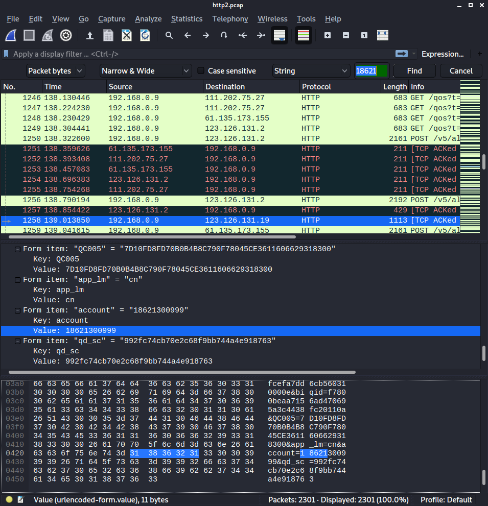

并将明文数据使用RPC传输到电脑上,使用hexdumppython的控制台进行输出:
if verbose:
    src_addr = socket.inet_ntop(socket.AF_INET,
                                struct.pack(">I", p["src_addr"]))
    dst_addr = socket.inet_ntop(socket.AF_INET,
                                struct.pack(">I", p["dst_addr"]))
    print("SSL Session: " + p["ssl_session_id"])
    print("[%s] %s:%d --> %s:%d" % (
        p["function"],
        src_addr,
        p["src_port"],
        dst_addr,
        p["dst_port"]))
    hexdump.hexdump(data)
或者保存至pcap文件,以供后续进一步分析。

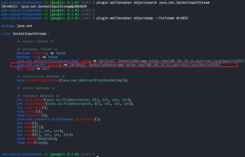

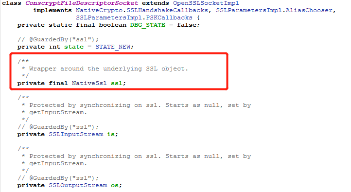

由于完成度已经相当高了,在构建安卓应用层抓包通杀脚本时,应当尽可能复用其已经实现好的“基础设施”,只要为其再补上明文数据即可,而这明文数据从哪里来?根据多轮trace可以得知,明文数据的收发包接口,正是由java.net.SocketOutputStream.socketWrite0java.net.SocketInputStream.socketRead0这两个API负责的,当然其实二者还有很多上层调用的接口,在选择分析的接口时,应尽量选择离native层更近的、并且在更多安卓版本上适用的,比如这两个API在安卓7、8、9、10上是通用和不变的,以降低工作量。
最后的任务就是与SSL_readSSL_write一样,根据收发的函数、找到收发的IP地址和端口,而正好两个API均有socket的实例域,提供了收发包的IP地址和端口信息。
最终就是取出这些信息,构造与SSL一样发给电脑即可,需要注意的是Java[B需要手动转化成JavaScriptByteArray还是略微复杂的。

“目前已知的唯一抓流量卡的方法” —— 还可以使用SDR自建基站的形式抓手机流量的包
2021-4-12 00:30
雪    币: 156
活跃值: (1352)
qingxp “目前已知的唯一抓流量卡的方法” —— 还可以使用SDR自建基站的形式抓手机流量的包 [em_1]

tcpdump for android (b51K9s2c8@1M7s2y4Q4x3@1q4Q4x3V1k6Q4x3V1k6%4N6%4N6Q4x3X3g2S2L8X3c8J5L8$3W2V1N6r3y4H3k6s2g2E0M7q4)9J5k6h3y4G2L8g2)9J5c8W2)9J5z5b7`.`. 可以抓取流量
# wifi : wlan0
# 4g/5g : rmnet_data0
cmd = f'adb shell su -c "/data/local/tmp/tcpdump -i {Eth} -s0 -v -w /sdcard/undex/{Pcap_Name}"'
