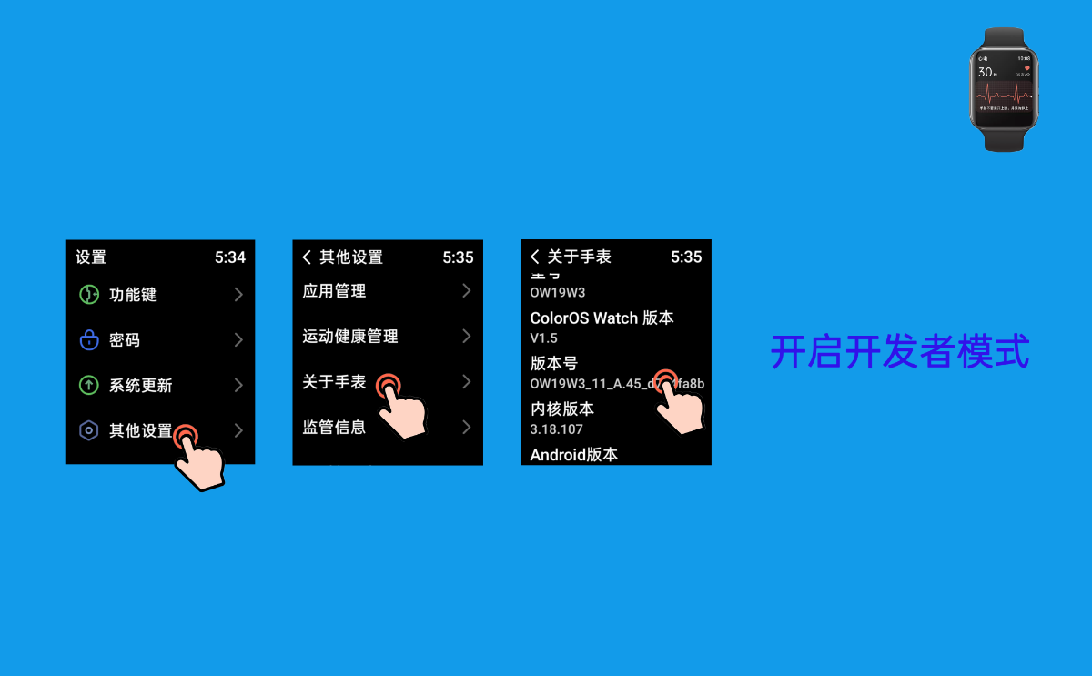

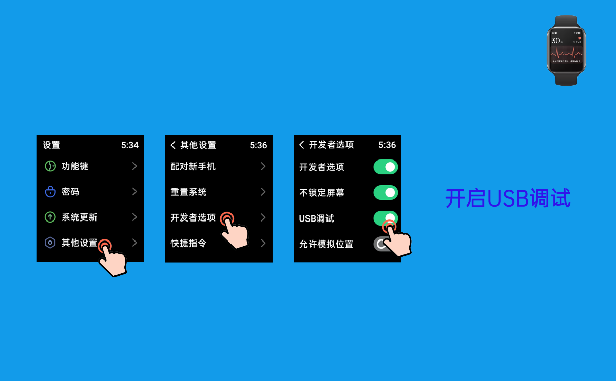

打开手表「设置——其他设置——关于手表」,连续点击版本号,即能开启手表的开发者模式。
接着在「设置——其他设置——开发者模式」里面开启「USB调试」。
将手表放在充电底座上,USB接口端连接上电脑,出现调试弹窗的时候,选择一直允许调试。

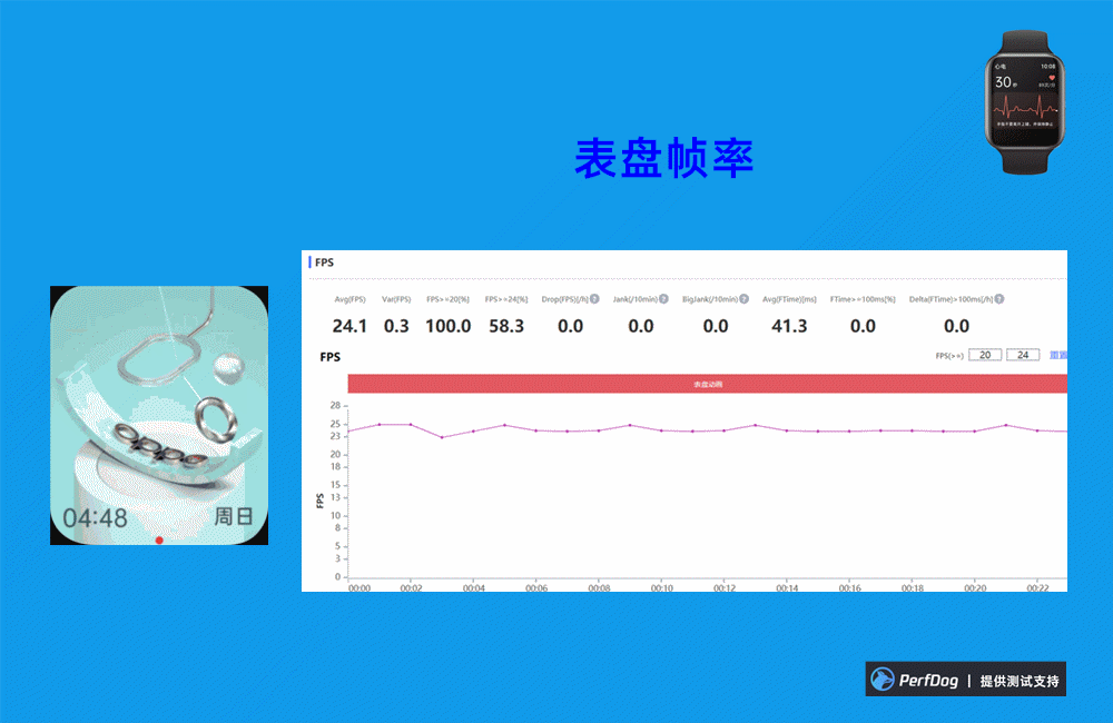

通过perfdog性能测试软件进行测试,可见OPPO Watch ECG表盘的帧率在24帧,而不是60帧,这可能和表盘设计的动画帧率和考虑手表续航有关。

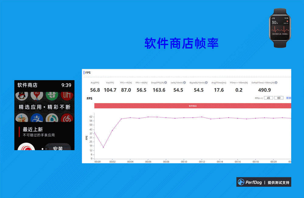

还有自动应用商店界面上下滑动帧率也是60帧。

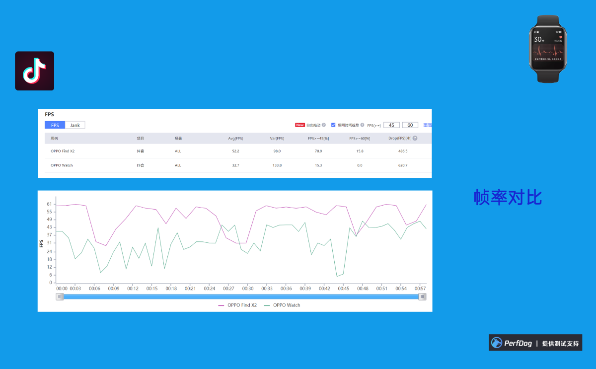

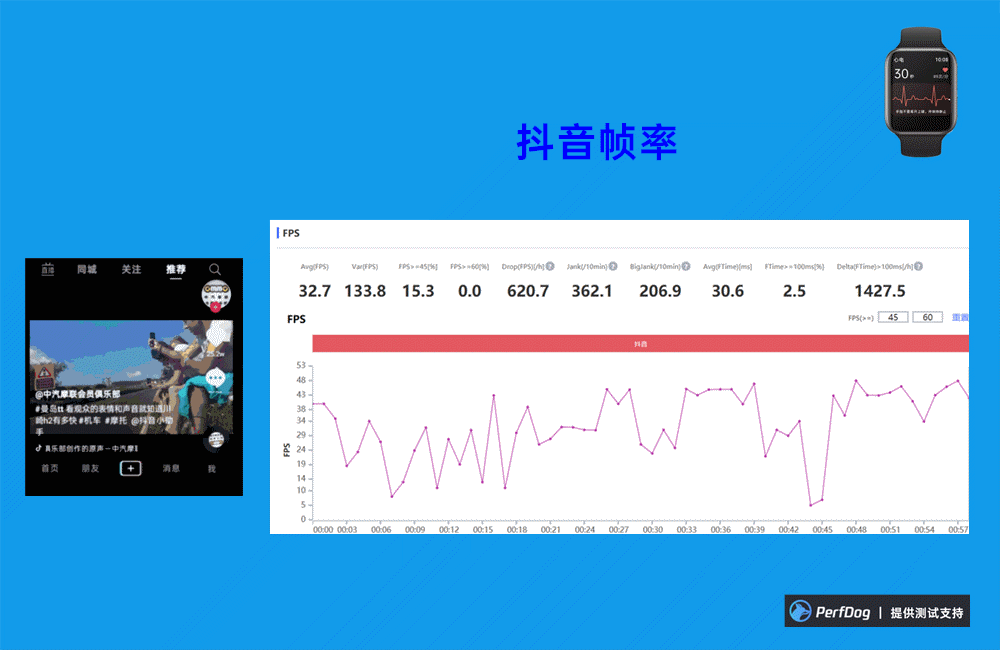

进行第三方自行安装的软件性能测试,使用OPPO Watch ECG刷抖音是什么感觉,其实播放还是很流畅的,但是如果下滑到下个视频还是有些许卡顿的。
加入对比,我们将OPPO Find X2刷抖音的帧率曲线与OPPO Watch ECG刷抖音的帧率曲线进行对比,发现手机端刷抖音卡顿明显比手表端好上许多。

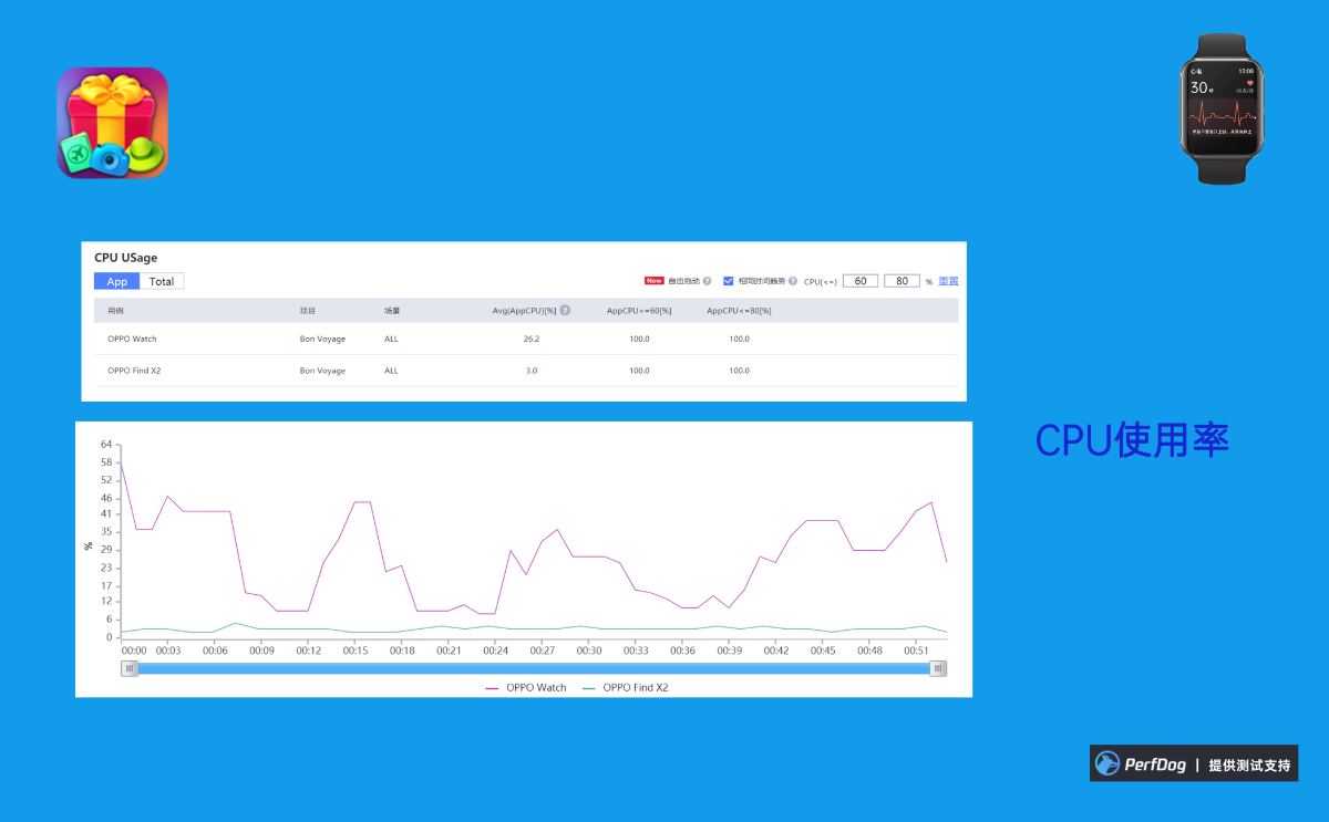

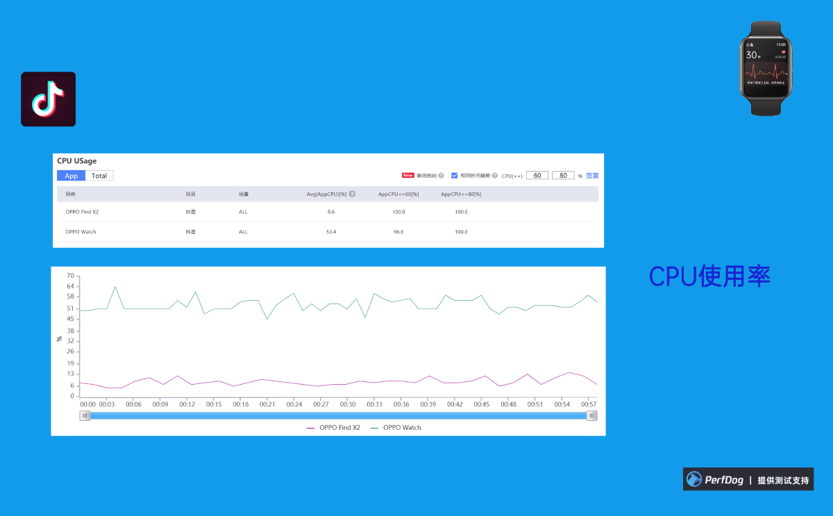

再看CPU使用曲线对比,可见手表端刷抖音对手表的CPU性能占用要远高于手机端,这很大程度受限于手表端处理器的算力。

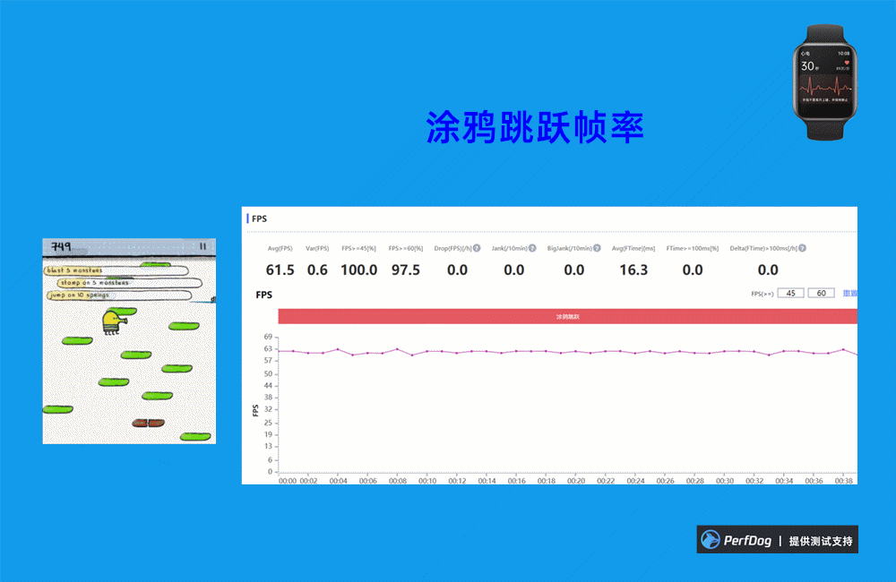

手表适合玩的游戏1:涂鸦跳跃,游戏可以流畅运行,帧率保持满帧60帧。

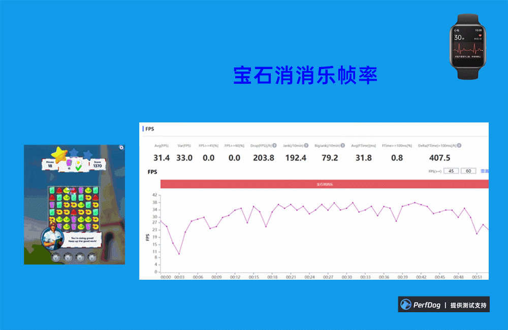

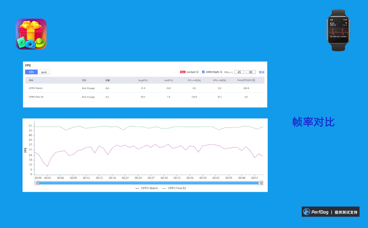

手表适合玩的游戏3:宝石消消乐,可能受限于手表平台性能限制,游戏帧率只能保持在30帧上下,但玩游戏的过程没有什么卡顿,帧率曲线见下图。
基于游戏1和游戏2都可以60帧运行,为何游戏3不能60帧运行,我们也加入了使用OPPO Find X2玩宝石消消乐游戏的帧率曲线与OPPO Watch ECG玩宝石消消乐游戏的帧率曲线进行对比,发现手机端可以60帧玩宝石消消乐游戏。
再比较CPU使用曲线,发现手表端玩宝石消消乐游戏的CPU占用曲线波动较大,所以手表玩宝石消消乐游戏的帧率在30帧,这可能是因为游戏识别到手表性能不足以让游戏60帧运行,只能降低游戏帧率。
