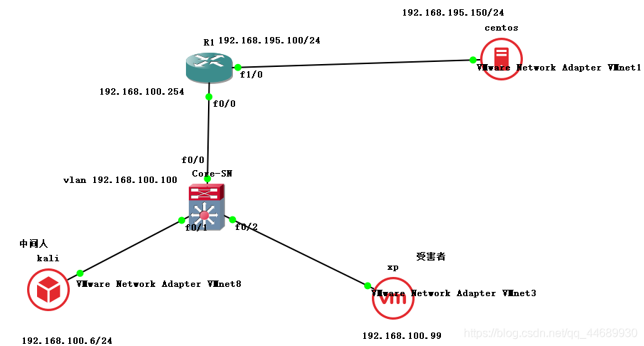

我们用GNS3模拟
在这里插入图片描述实验拓扑

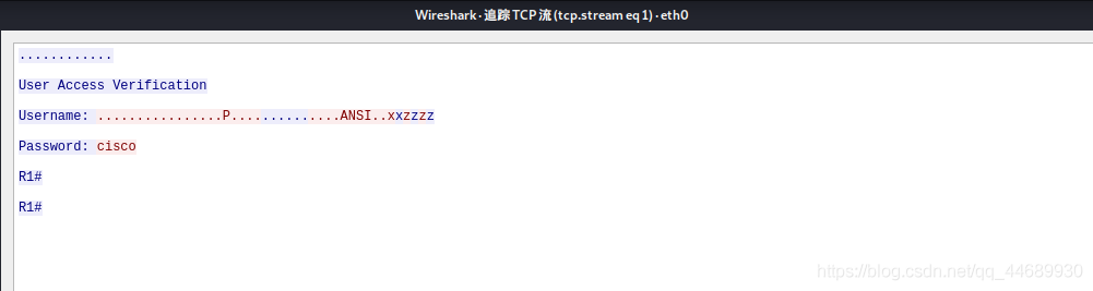

实施欺骗(抓取telnet)
在windows端telnet登录 路由器
C:\Users\Administrator> telnet 192.168.100.254
在这里插入图片描述

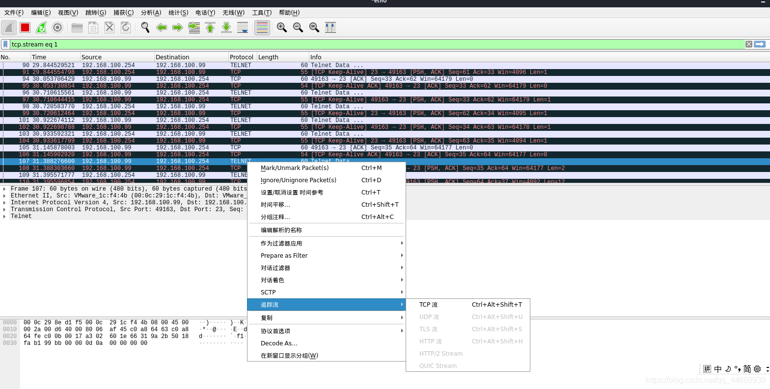

kali端实施arp欺骗,使用wirshark抓取流量。
arpspoof -i eth0 -t 192.168.100.99 -r 192.168.100.254
#给大家特意 回顾欺骗命令
在这里插入图片描述选择TCP流
在这里插入图片描述
可以看到我们抓取到了telnet的用户名与密码

很简单因为telnet协议是有回显字符的

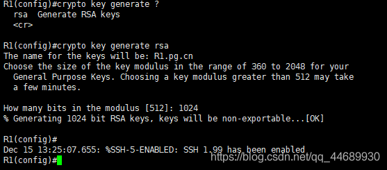

step1:为设备配置主机名和域名后缀
R1(config)#ip domain-name pg.cn
step2:创建密钥对
R1(config)#crypto key generate rsa   #//生成rsa公钥算法
在这里插入图片描述

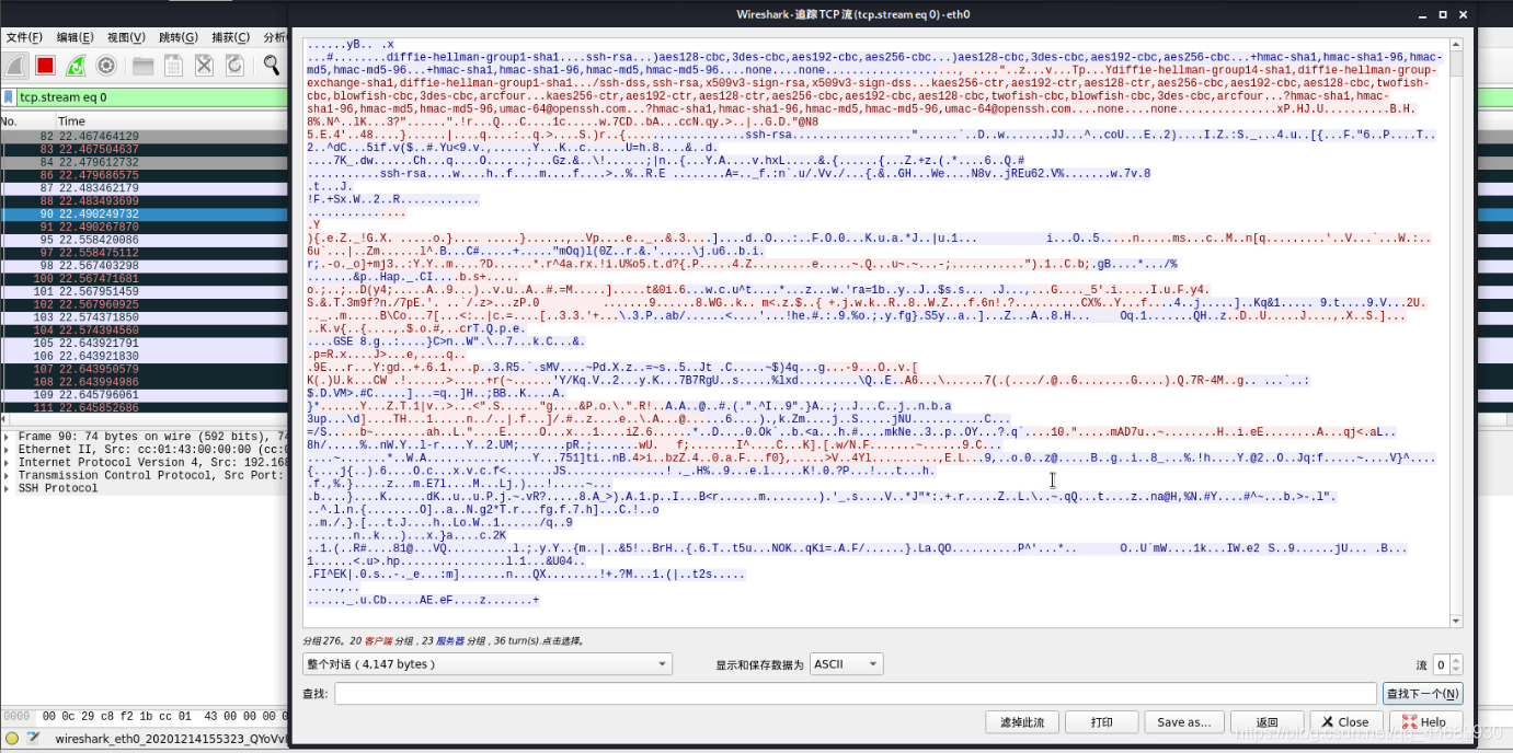

配置VTY允许SSH协议
R1(config)#line vty 0 4
R1(config-line)#transport input ssh    #//只允许SSH协议登录
在这里插入图片描述
现在只能使用ssh访问了,我们知道ssh是较为可靠的安全协议,利用 SSH协议可以有效防止远程管理过程中的信息泄露问题。

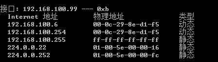

windows 设备上 绑定

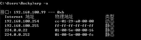

我们首先在windows设备上看一下绑定类型
arp -a   #查看arp缓存
在这里插入图片描述
绑定的网关是动态的,那么它就可以实施欺骗,让不法分子有机可乘

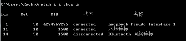

方法二:工具:netsh
首先要先查看网卡的编号
netsh i i show in   #查看网卡的编号
在这里插入图片描述
arp -a    #查看arp缓存地址
在这里插入图片描述
使用工具添加MAC地址绑定
netsh -c "i i" add neighbors 11 192.168.100.254 cc-01-29-a0-00-00
#建议使用管理员身份运行cmd
删除绑定
netsh -c "i i" delete neighbors 11 192.168.100.254
查看ARP缓存
在这里插入图片描述
可以看到绑定后为静态类型
重启后arp表不会丢失,一直存在。
(推荐使用方法二)

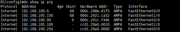

首先查看arp缓存表
R1(config)# do show ip arp
在这里插入图片描述
arp ip 地址 MAC 地址 arpa 接口
R1(config)#arp 192.168.100.99 000c.291c.f44b arpa   //把受害者的IP地址与MAC地址绑定在思科设备中
在这里插入图片描述
可以看到没有了age老化时间

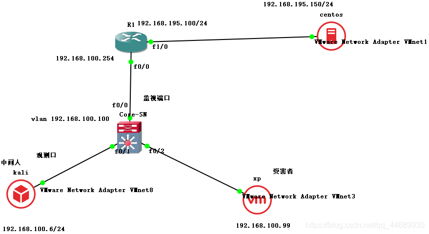

如何在交换网络中抓取报文
技术:端口镜像
相当于被检测端口的流量复制一份到观测口(连接了一台装有抓包工具的工作站)
当启用端口镜像后,观测口的流量只能收不能发。
在这里插入图片描述
交换机配置:
monitor session 1 source int fa0/0 both #指定要监视的端口
monitor session 1 destination int fa0/1 #指定观测口(kali)
show monitor session 1                   #查看监视会话
随后你就发现kali上不了网了,原因是kali称为了观测口(观测口不能上网)

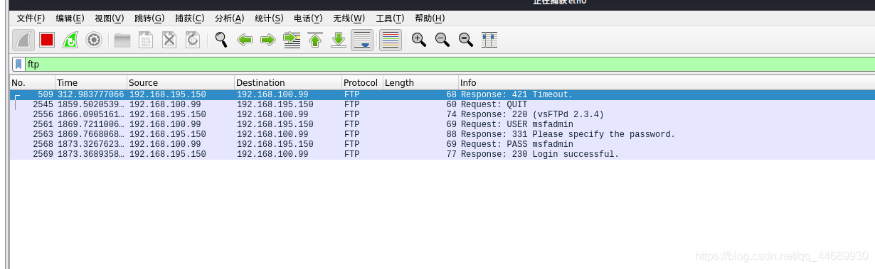

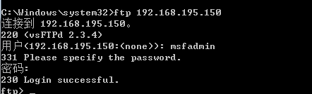

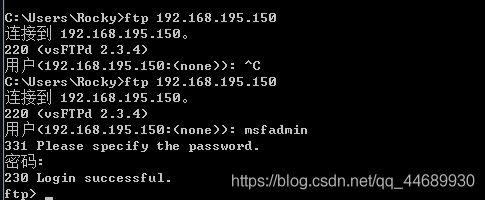

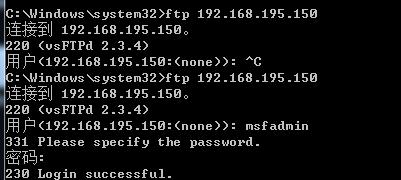

登录一下ftp
在这里插入图片描述
我们抓包看一下
在这里插入图片描述抓取到了流量

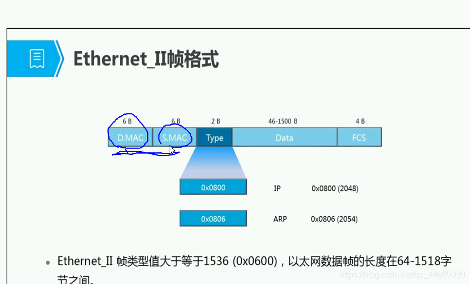

二层帧
在这里插入图片描述

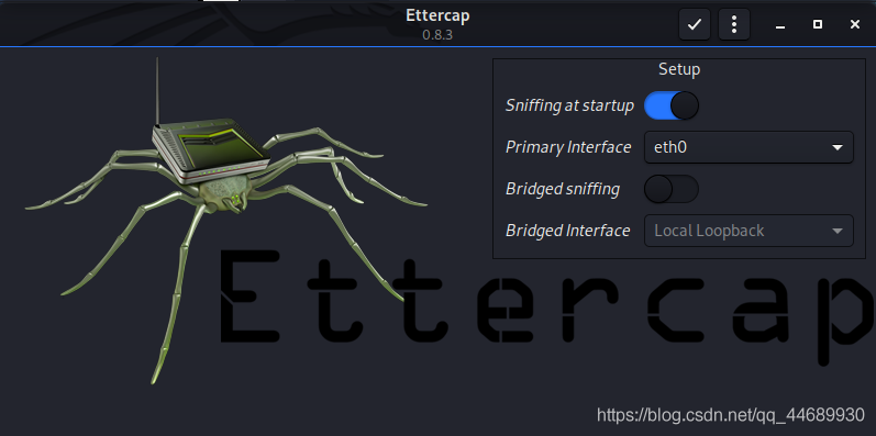

ettercap -i eth0 -G
-i 指定接口
-G 进入图形界面
在这里插入图片描述

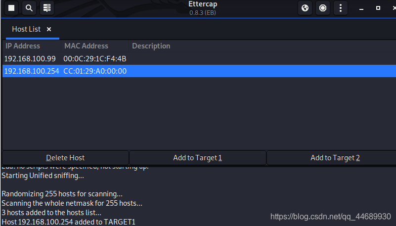

在这里插入图片描述
点击对勾

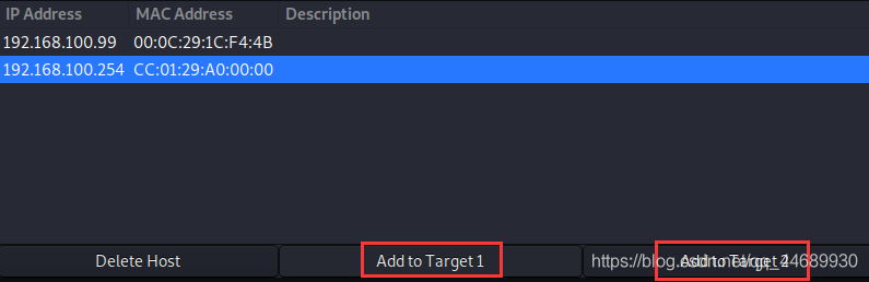

  • [ ] 而后添加主机,我是直接就扫描出来了,可以在hosts list 中精细操作。
    在这里插入图片描述删除无关IP
在这里插入图片描述将IP添加到目标1与目标二
在这里插入图片描述开始欺骗攻击

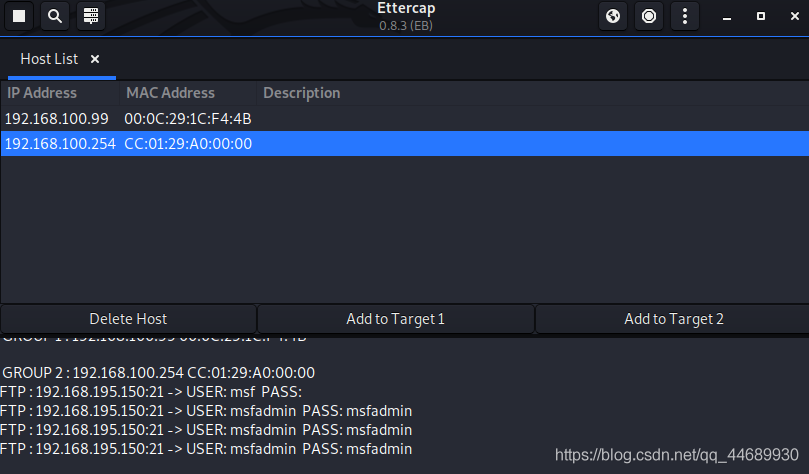

在这里插入图片描述受害者访问ftp
在这里插入图片描述抓取到了受害者的用户名和口令
