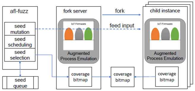

利用$3中介绍的技术,我们设计了基于AFLIOT固件fuzzer——Firm-AFL。在$4.1中,我们将会介绍AFL的工作流程,然后在$4.2中,我们会介绍如何将增强进程仿真集成到AFL中。
AFL是一个根据代码覆盖率进行变异的灰盒fuzzer。它维护了一个样本集,该集合储存了所有的样本,包括用户选择的初始样本,以及从现有样本中变异而来的新样本,这些样本会使程序的代码覆盖率最大化。
启动AFL的主程序在afl-fuzz中。它从样本集中挑选一个原始样本执行一次随机变异,生成一个新的随机样本,并将这个样本喂给目标程序(假设目标程序是一个二进制可执行程序)。
AFL会使用qemu-user-mode启动程序,并从fuzz过程中收集目标程序的代码覆盖率信息,以检测分支转换。目标程序的代码覆盖率信息被编码并储存在位图中。
由于在fuzz过程中需要反复执行目标程序,AFL利用“fork”这种机制来提高效率。它首先运行目标程序到特定位置(例如:main函数入口),使程序的代码和数据正确初始化,然后重复的从它派生出子进程;通过这种方式可以快速跳过新进程的初始化设置。因此,父进程被成为fork-server;然后将样本喂给派生出的子进程中,覆盖率信息被收集并储存在位图中;而位图在三个进程(afl-fuzzfork-server,子进程)之间共享。Afl-fuzz将比较子级中的位图实例和过去所有执行结果积累的位图,已确定是否应该将这个变异的样本保留并存储在样本集中。
我们希望在不改变原有AFL的情况下,加入对IOT固件fuzz的功能。为此,我们将qemu-user-mode替换为增强进程模拟,其余组件保持不变。新的工作流程如图2所示。
                                   图2:Firm-AFL概述
为了fuzz IOT固件中的程序,我们需要启动固件镜像,并在系统启动后启动程序。这是在fork-server中的system-mode中完成的。
我们利用Firmadyne来模拟固件。我们还在Firmadyne中加入了DECAF中的虚拟机自省(VMI)功能。这样我们就能够知道目标程序何时启动或终止,还可以知道目标程序何时执行到指定位置。
AFL选择的默认分支点是main函数的入口点。在我们的案例中,我们希望通过网络接口触发IOT程序中的漏洞;因此我们会hook网络相关的系统调用,当这些系统函数被第一次调用时就会创建分支点。
AFL的工作流程中,我们可以简单地利用系统调用的分支点来派生一个子进程并启动一个新的fuzz实例。而在我们的例子中,我们不仅需要为user-mode派生一个子进程,而且还需要为system-mode派生一个虚拟机实例,因为两个模式必须同步。
事实上,创建一个虚拟机需要的系统资源太多,所以我们会创建一个虚拟机的快照;当fuzz完成时我们可以恢复快照。qemu-system-mode提供了保存快照的功能,将所有CPU寄存器和内存空间保存到特定的文件;然后读写这些文件的速度依然缓慢。
在我们的系统中,我们基于写时复制原理实现了一个轻量级的快照机制。更具体地说,我们首先将映射到qemu-system-modeRAM文件标记为只读;那么,内存写操作将导致页面错误,我们复制这个页面,然后把这个页面标记为可写。因此我们记录在一次fuzz期间修改的所有内存页;当恢复快照时,我们只需要将这些记录下来的页写回即可。
输入是通过检测系统调用提供的。对于从网络接口接收输入的IOT程序,我们直接在user-mode中检测与网络相关的系统调用;因此我们不需要将这些系统调用重定向到system-mode
收集代码覆盖率信息。由于大部分执行都发生在user-mode中,而system-mode仅用于处理页面错误和部分系统调用,所以我们可以像原始的AFL那样在qemu-user-mode中插入分支转换来计算覆盖位图。
