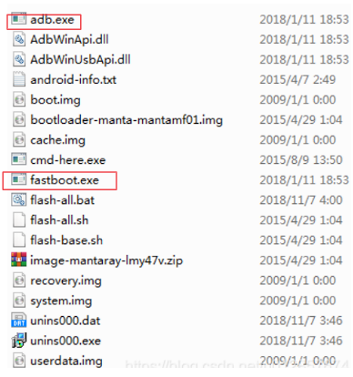

    去官网下载完整的platform-tools刷机工具,
    194K9s2c8@1M7s2y4Q4x3@1q4Q4x3V1k6Q4x3V1k6V1L8q4)9J5k6h3N6G2L8$3N6D9k6g2)9J5k6h3y4G2L8g2)9J5c8X3q4F1k6s2u0G2K9h3c8Q4x3V1k6J5k6i4m8G2M7$3W2@1L8%4u0&6i4K6u0r3M7r3I4S2N6r3k6G2M7X3#2Q4x3X3c8@1L8$3!0D9M7#2)9J5k6r3I4S2N6r3g2K6N6q4)9J5k6s2N6A6L8X3c8G2N6%4y4Q4x3X3g2*7K9i4l9`.
    并将下载后的文件夹配置好相应的环境变量

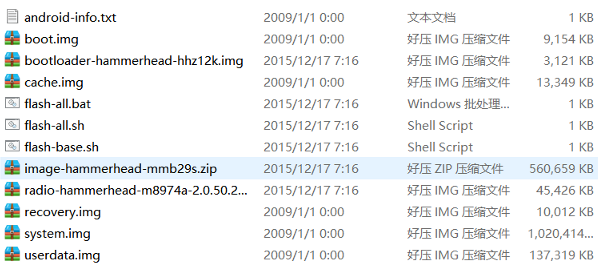

        下载好后解压,可以看见如下文件夹
