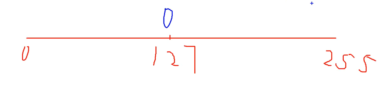

小数点位置怎么算:
因为保存小数点位置的是8位数1字节。 1字节最大表示255 把255去中间 127 最为0 ,左为负,右位正
所以 10111.101 = 1.0111101
10^4
小数点位置 127 + 4 = 131 = 0x83 = 1000 0011

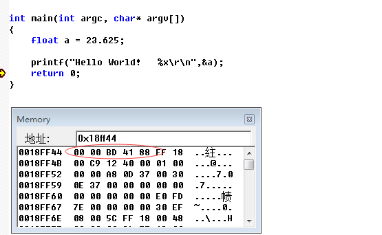

0 10000011 01111010000000000000000 = 23.625二进制表示
0100 0001 1011 1101 0000 0000 0000 0000 = 0x41BD0000
所以在小端存储为 0x0000BD41
