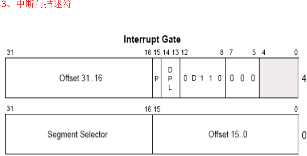

中断门调用使用int+中断描述符索引指令来进入,返回时通过iretd返回。 中断门无法携带参数。
断电走2号中断(IDT第三个),双重错误走8号中断
中断描述符表。 r idtr r idtl 。 IDT表中全部存储系统段描述符。其中分为三类,任务门描述符,中断门描述符,陷阱门描述符。
image-20210407111837181
1110为32位中断门 0110为16位中断门
相比较调用门,中断门的压栈数据多了一个EFLAGS寄存器。
当未发生权限转换(无堆栈切换)时,堆栈中的数据是: 返回地址,EFLAGS,原CS
当发生权限转换(堆栈转换)时,堆栈中的数据是:返回地址,原CS,EFLAGS,原ESP,原SS
在中断门中,不可以通过RETF返回,转而使用IRET/IRETD指令返回。
