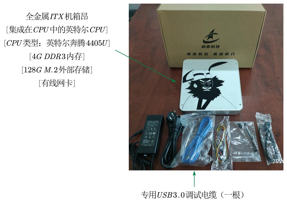

    配置情况的简单介绍
    1.      硬件配置:主要硬件配置的说明见图1.1。
图1.1 主要硬件配置说明
    2.      软件配置:操作系统:Ubuntu-18.04-64位/Windows专业版-未激活、Nano Debugger内核调试引擎。

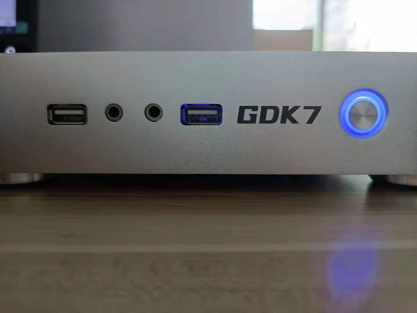

    3.      外部接口:前、后面板的外部接口图片见图1.2和图1.3。
图1.2 前面板的外部接口

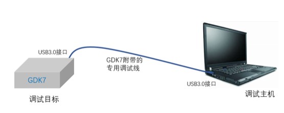

GDK7基于英特尔Skylake微架构引入的SVT(Silicon View Technology)技术研发,通过一条定制的USB 3.0电缆把调试目标和主机连接起来,二者通过DCI(Direct Connect Interface)协议通信,电缆两端只要插在USB 3.0端口即可;不需要打开机箱,也不需要专用的ITP硬件就可以实现JTAG调试和系统追踪,调试主机与GDK7的连接示例见图2.1。
图2.1 调试主机与GDK7的连接示例
    1.      准备一台GDK7(GDK7即目标主机)。
    2.      准备一根USB3.0专用电缆(GDK7套件中的蓝色USB3.0电缆)。
    3.      准备一台调试主机(推荐使用64位Windows10操作系统的主机)。

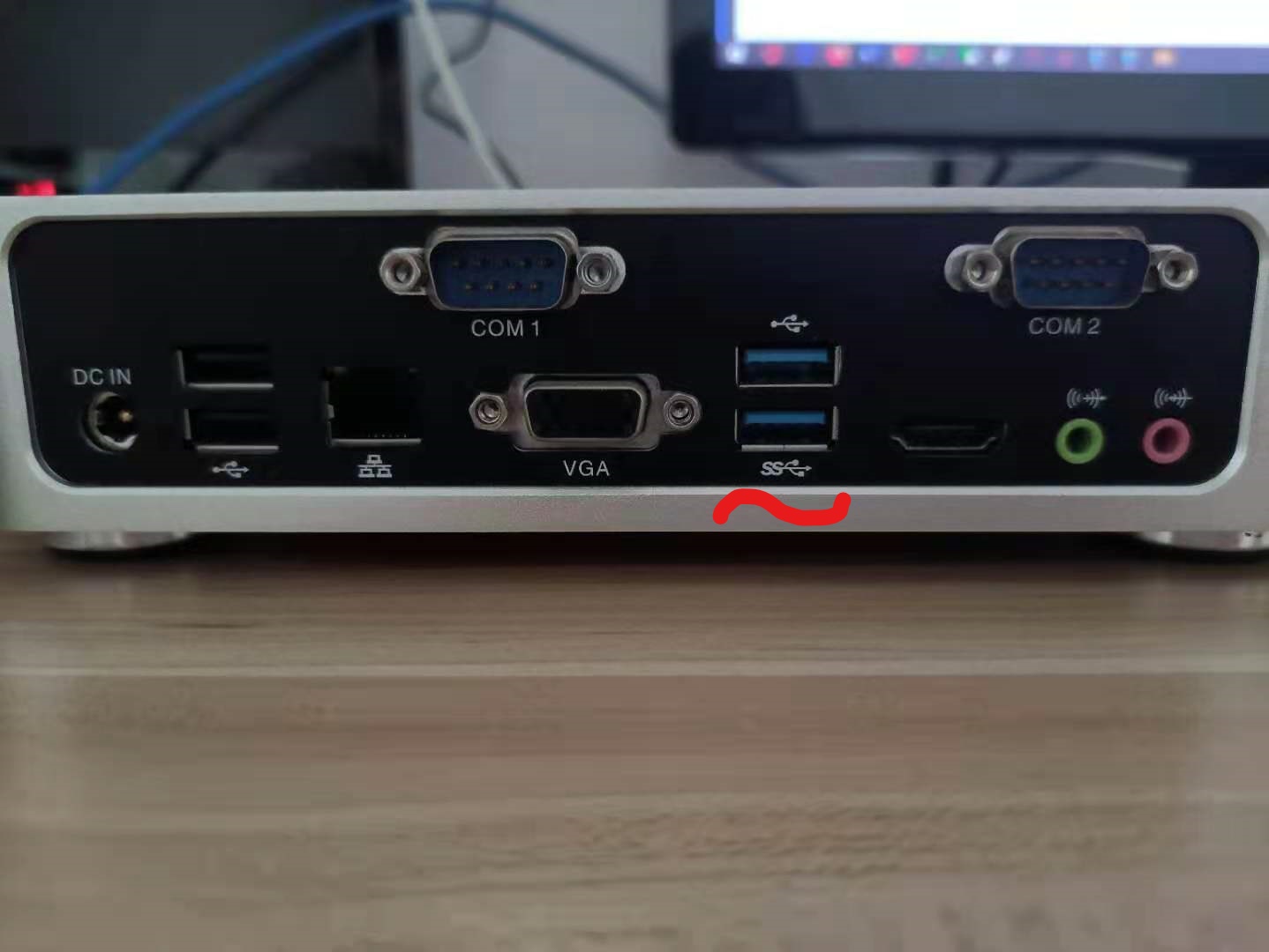

    1.     USB3.0专用电缆与GDK7及调试主机连接时所对应的接口说明。
调试主机端必须使用USB3.0接口与电缆连接;具体接口位置没有要求。
GDK7必须使用后面板中两个蓝色USB3.0接口的其中一个与电缆连接;蓝色USB3.0接口的位置见图3.1,图中用红色标出的部分即两个蓝色USB3.0接口的位置。
图3.1 GDK7后面板中两个蓝色USB3.0接口的位置

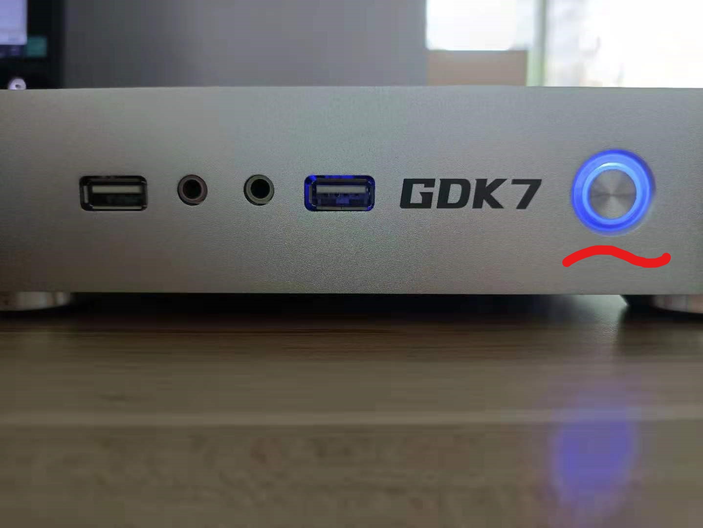

    1.     按下GDK7前面板的开机按钮;开机按钮的位置见图4.1,图中用红色标出的部位即开机按钮的位置;开机后选择Ubuntu/Windows操作系统,进入桌面。
图4.1 开机按钮的位置
