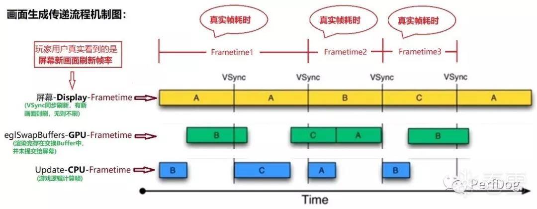

对于FrameTime和卡顿是否有关联?请看下图的案例图示:
从图中可看出画面中B帧在GPU渲染耗时(帧生成时间)大于显示器刷新间隔,占用两次显示器刷新耗时。也就是说有一次画面没刷新。当出现多次没有画面刷新(也就是说画面没变化),则可能是一次卡顿。
从这里就得出结论:玩家用户真正看到的是屏幕新画面刷新间隔时间,而不eglSwapbuffers-GPU渲染完成(并未有提交屏幕显示)间隔时间。所以后面所提到Frametime统统指的是屏幕Display-Frametime。
PerfDog工具优点:PerfDog统计的FPS和Frametime都是用户看到的屏幕Display新画面真实刷新FPS和帧耗时。所以大家可以直接通过Frametime来判断测试过程中是否出现卡顿。

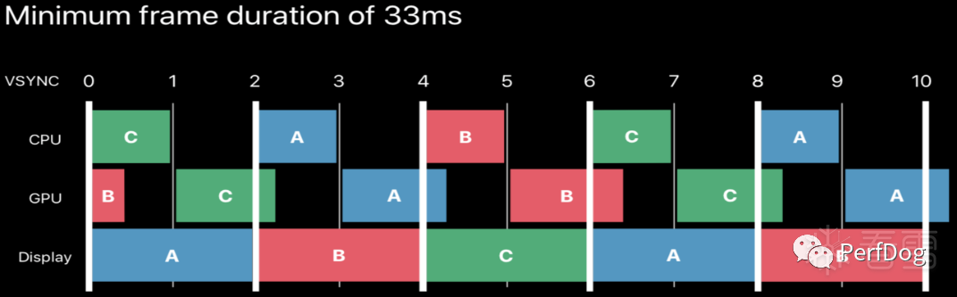

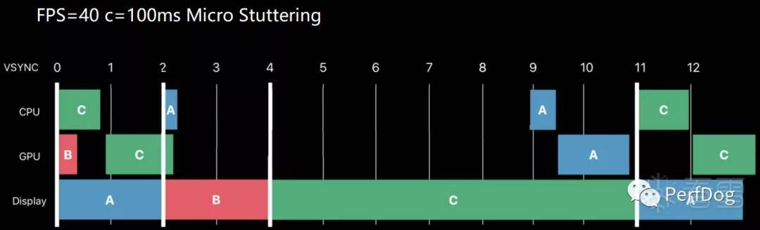

苹果WDDC18年开发者大会 FramePacing
  比如下面两个游戏画面,左边的试图以60帧运行,但实际只能达到40帧;右边的则持续稳定在30帧运行:
上图左边帧率高,反而看起来有一卡一顿的现象,这就是Micro Stuttering(微型口吃)导致的,左边FrameTime如下图:
通过FrameTime可以看出,左边高帧率FPS=40帧率中出现一次FrameTim>=180ms,理论平均FrameTime=25ms。所以非均匀渲染,虽然帧率高达40,但依然觉得非常卡。
右边低帧率30帧运行FrameTime如下图:
从上面FrameTime可以看出,帧率FPS=30,FrameTime均匀为33ms,画面会非常平滑。
总结:帧率高,未必流畅。

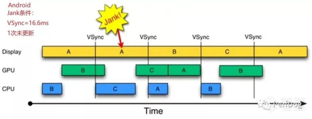

测试系统版本:Android4.4 流畅度机制-黄油计划(Jank)
Google Jank 计算思路:考虑视觉惯性,以硬件vsync时间间隔,连续1次vsync没有新画面刷新,则认为是一次卡顿,也就是说下一次vsync时间点没有新画面刷新,则认为是一次Jank。

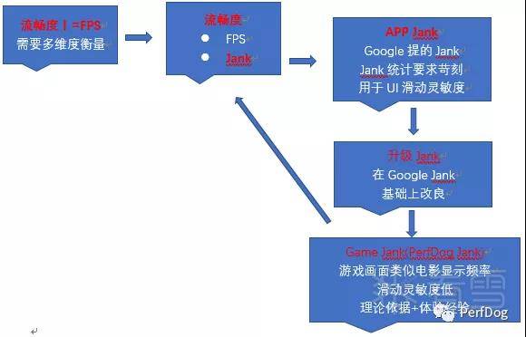

流畅度与卡顿的关联可以用以下的流程图来大致展示:
流畅度影响卡顿。这个可以简单的理解为视觉惯性和电影帧这两个方面:

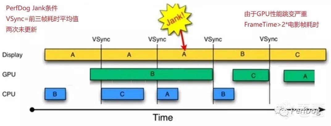

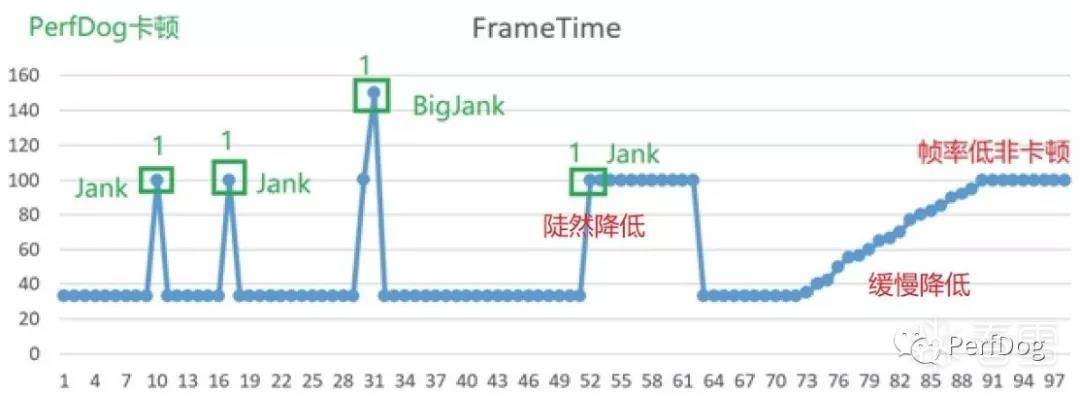

PerfDog Jank 计算思路:考虑视觉惯性,假设以前三帧的平均帧耗时为参考,作为vsync时间间隔,连续两次vsync没有新渲染画面刷新,则认为是一次潜在卡顿,也就是说下一帧耗时大于前三帧平均帧耗时2倍,则认为一次潜在卡顿。同时单帧耗时满足大于两倍电影帧耗时1000ms/24*2 (由于人眼低于24帧才能辨别画面不连续性),则认为是一次真正卡顿。同时若单帧耗时大于3倍电影帧耗时,则认为是一次严重卡顿。
注解:为什么是两次vsync?GPU一般是3重缓冲buffer,当前帧已占用一个buffer,即剩余2缓冲buffer,人眼一般可容忍2帧延迟。
为什么是两帧电影帧耗时?低于24帧画面,人眼就能感知到画面不连续性,电影一般都是24帧。即电影帧耗时1000ms/24=41.67ms,两帧电影帧耗时也就是41.67ms2,三帧电影帧耗时是41.67ms3。
PerfDog Jank计算方法:
同时满足两条件,则认为是一次卡顿Jank.
①Display FrameTime>前三帧平均耗时2倍。
②Display FrameTime>两帧电影帧耗时 (1000ms/24*2=84ms)。
同时满足两条件,则认为是一次严重卡顿BigJank.
①Display FrameTime >前三帧平均耗时2倍。
②Display FrameTime >三帧电影帧耗时(1000ms/24*3=125ms)。
Google-Jank如图:
PerfDog-Jank如图:

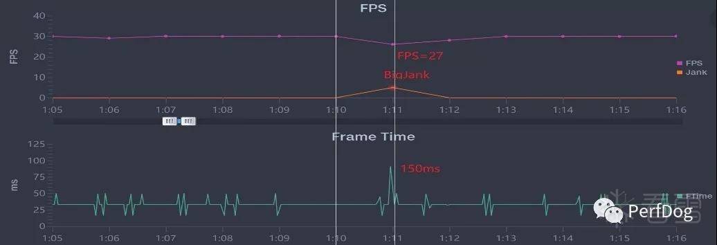

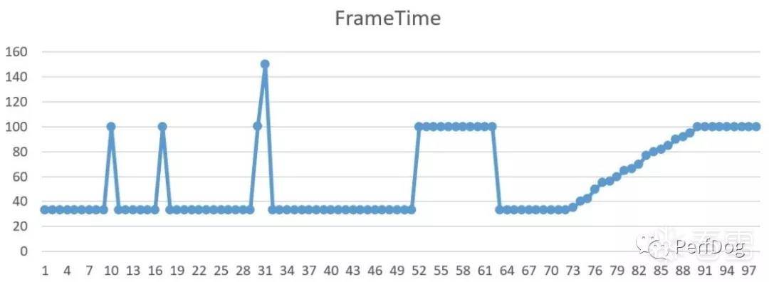

真实测试FrameTime计算Jank,如下图:
PerfDog-Jank如图:
备注:帧率低,并不是顿卡,如帧率都是只有几帧了,还有什么顿卡而言?

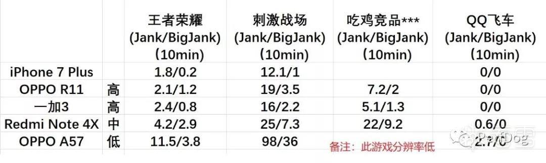

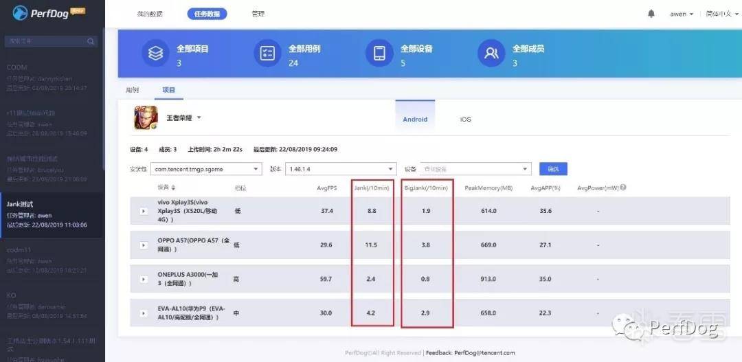

目前主流游戏对比Jank如下:
PerfDog-web平台
