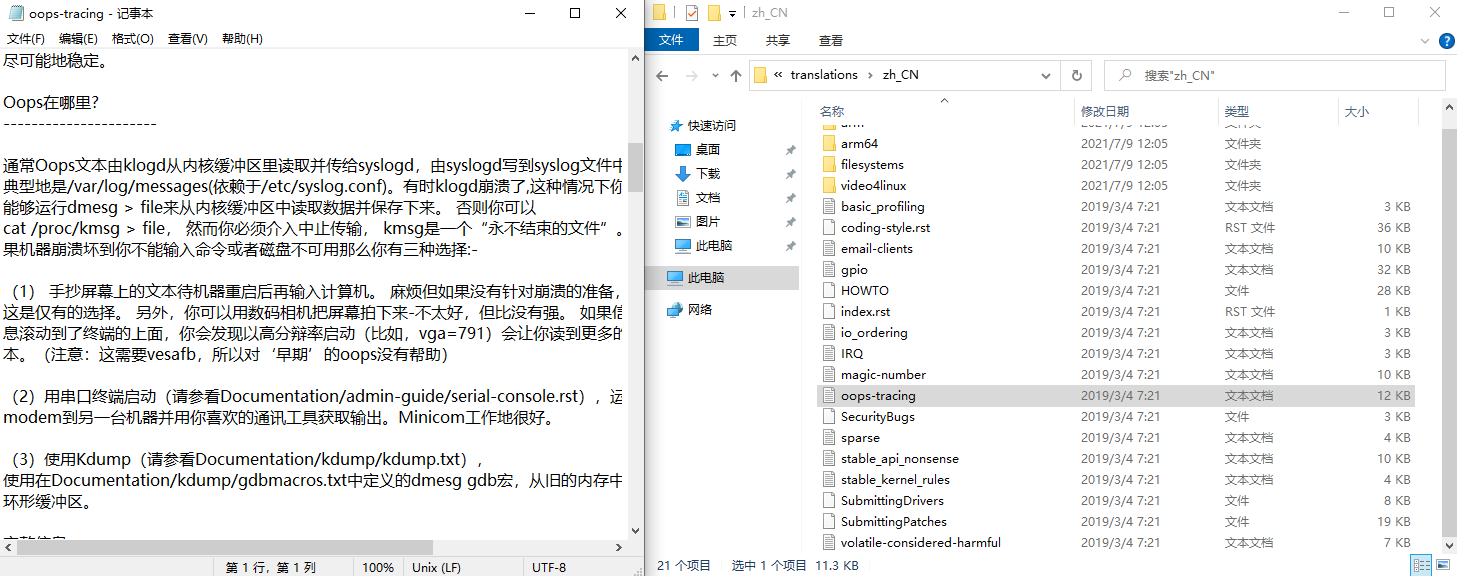

    oops-tracing.txt:介绍oops信息的格式;oops-tracing.txt可以在内核源代码文件夹中的Documentation文件夹内找到,如图下图所示。

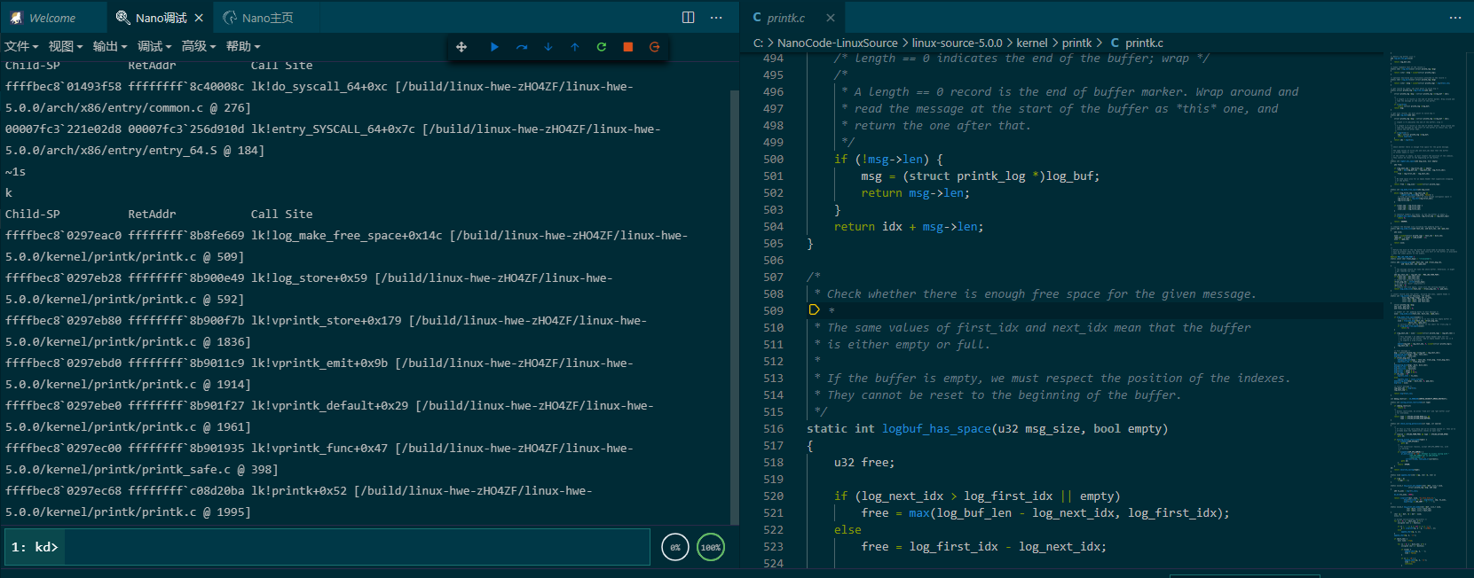

    切换到1号CPU下查看栈回溯(如下图所示);但切换到1号CPU之后printk.c会自动打开(猜测一下,就是1号CPU在执行llaolao吗?);继续查看栈回溯,此时我们可以很清楚的知道llaolao在无限递归的过程中不断调用printk,使Linux内核陷入到了Panic机制当中。

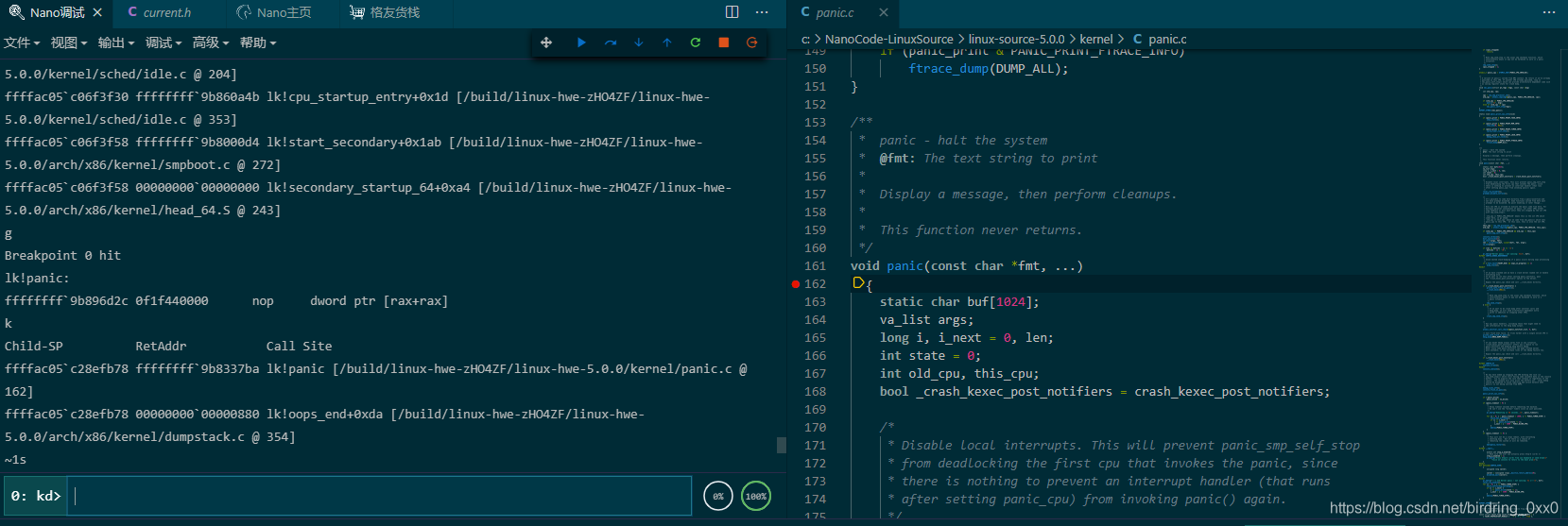

    重启后,断下GDK7并加载符号及源代码;给panic函数设置断点(bp);恢复GDK7。
    在GDK7端的命令行内输入在GDK7端进入管理员模式(sudo su),在命令行内输入echo nullp > /proc/llaolao;如果输入后没有任何输出,则按下方步骤设置内核选项后再重新输入echo nullp > /proc/llaolao。
//1.gedu@gdk:/proc/sys/kernel$ sudo su
//2.root@gdk:/proc/sys/kernel# echo 1 > panic_on_oops
    如果echo nullp > /proc/llaolao命令执行成功,则此时GDK7端会立刻卡死,转头看看Nano Code,果不其然断点命中,panic.c自动打开,此时是0号CPU正在执行,如下图所示。
    查看栈回溯,如下图所示。
    在0号CPU下查看栈回溯(如下图所示);很可惜并没有捕捉到相应的栈回溯,显然不是0号CPU在执行llaolao。
