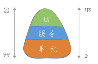

二. 金字塔模型

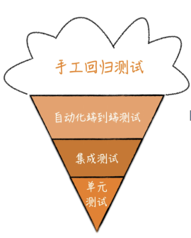

在金字塔模型之前,流行的是冰淇淋模型。包含了大量的手工测试、端到端的自动化测试及少量的单元测试。造成的后果是,随着产品壮大,手工回归测试时间越来越长,质量很难把控;自动化case频频失败,每一个失败对应着一个长长的函数调用,到底哪里出了问题?单元测试少的可怜,基本没作用。
Mike Cohn 在他的着作《Succeeding with Agile》一书中提出了“测试金字塔”这个概念。这个比喻非常形象,它让你一眼就知道测试是需要分层的。它还告诉你每一层需要写多少测试。
测试金字塔本身是一条很好的经验法则,我们最好记住Cohn在金字塔模型中提到的两件事:
·编写不同粒度的测试
·层次越高,你写的测试应该越少
同时,我们对金字塔的理解绝不能止步于此,要进一步理解:
我把金字塔模型理解为——冰激凌融化了。就是指,最顶部的“手工测试”理论上全部要自动化,向下融化,优先全部考虑融化成单元测试,单元测试覆盖不了的 放在中间层(分层测试),再覆盖不了的才会放到UI层。因此,UI层的case,能没有就不要有,跑的慢还不稳定。按照乔帮主的说法,我不分单元测试还是分层测试,统一都叫自动化测试,那就应该把所有的自动化case看做一个整体,case不要冗余,单元测试能覆盖,就要把这个case从分层或ui中去掉。
越是底层的测试,牵扯到相关内容越少,而高层测试则涉及面更广。比如单元测试,它的关注点只有一个单元,而没有其它任何东西。所以,只要一个单元写好了,测试就是可以通过的;而集成测试则要把好几个单元组装到一起才能测试,测试通过的前提条件是,所有这些单元都写好了,这个周期就明显比单元测试要长;系统测试则要把整个系统的各个模块都连在一起,各种数据都准备好,才可能通过。
另外,因为涉及到的模块过多,任何一个模块做了调整,都有可能破坏高层测试,所以,高层测试通常是相对比较脆弱的,在实际的工作中,有些高层测试会牵扯到外部系统,这样一来,复杂度又在不断地提升。

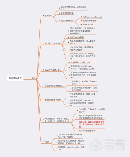

二. 结合新闻的实践,我把单测成长的过程分为4个目标,分别为:
·会写,全员可写
·写的好,同时关注可测性问题,试点解决
·识别可测性问题,熟练使用重构方法进行重构;识别代码架构设计问题;case与业务代码同步编写
·TDD。但这个目标是期望,不能作为必须实现的目标。
截至发稿当天,新闻处于第三阶段,即,每个迭代均能产出高质量的case,人数覆盖和需求覆盖均较高;关注重点在于可测性,时刻注重重构。

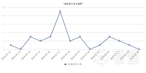

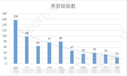

·bug类指标(间接指标):连续迭代的bug总数趋势、迭代内新建bug的趋势、千行bug率

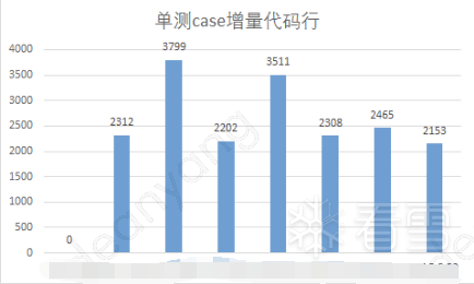

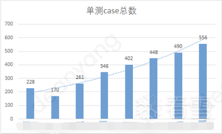

·单测case总数趋势,代码行增量趋势

在迭代需求持续高吞吐量的前提下,以新闻iOS的数据为例:

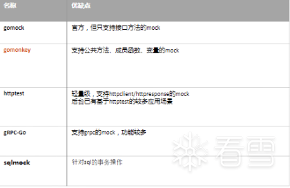

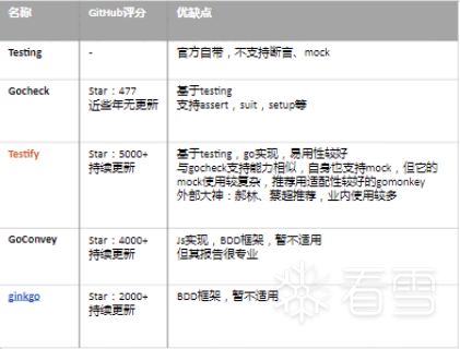

六. go单元测试框架选型
基本选型:testify + gomonkey
附加:httptest + sqlmock

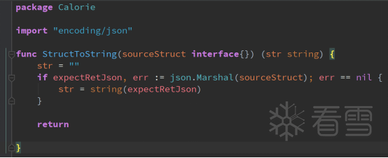

assert.JSONEq:这个比较有用,对比map时;或者对比struct的时候,也会先转为map,在用这个api去做对比,如下面这个例子,我封装了建议的方法去将struct转换为string(json):

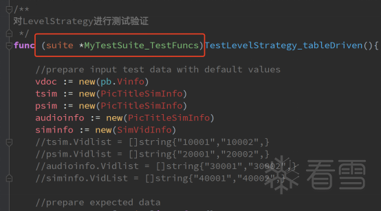

· 支持suite,用例集管理
· 运行时,可以指定用例集执行
· 自带mock工具,但只支持接口方法的mock,而且用法相对复杂
· table-driven
gomonkey用法(蓝色字体表示常用)
7b5K9s2c8@1M7s2y4Q4x3@1q4Q4x3V1k6Q4x3V1k6Y4K9i4c8Z5N6h3u0Q4x3X3g2U0L8$3#2Q4x3V1k6S2k6$3W2D9k6h3c8J5j5h3N6G2L8W2)9J5c8X3N6G2L8h3!0F1K9$3g2&6
be4K9s2c8@1M7s2y4Q4x3@1q4Q4x3V1k6Q4x3V1k6K6N6s2g2V1P5h3N6G2L8r3q4F1k6#2)9J5k6h3y4G2L8g2)9J5c8X3q4J5N6r3W2U0L8r3g2K6i4K6u0r3x3e0f1H3x3K6b7`.
·支持为一个函数打一个桩
·支持为一个成员方法打一个桩
·支持为一个全局变量打一个桩
·支持为一个函数变量打一个桩
·支持为一个函数打一个特定的桩序列
·支持为一个成员方法打一个特定的桩序列
·支持为一个函数变量打一个特定的桩序列
·table-driven的方式定义一系列stub

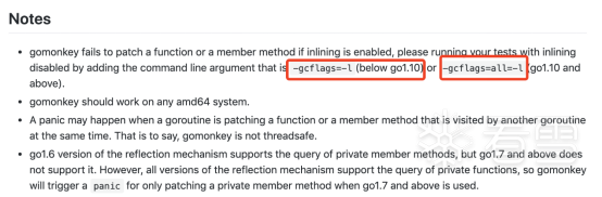

注意,对内联函数的Stub,go test命令行一定要加上参数才可生效。见官方文档。所以,我的命令行默认加上-gcflags=all=-l就行了。
