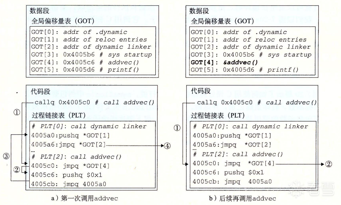

过程链接表(PLT)。PLT 是一个数组,其中每个条目是 16 字节代码。PLT[0] 是一个特殊条目,它跳转到动态链接器中。每个被可执行程序调用的库函数都有它自己的 PLT 条目。每个条目都负责调用一个具体的函数。PLT[1](图中未显示)调用系统启动函数(__libc_start_main),它初始化执行环境,调用 main 函数并处理其返回值从 PLT[2] 开始的条目调用用户代码调用的函数。在我们的例子中,PLT[2] 调用 addvec,PLT[3](图中未显示)调用 printf。
全局偏移量表(GOT)。正如我们看到的,GOT 是一个数组,其中每个条目是 8 字节地址。和 PLT 联合使用时,GOTfO] 和 GOT[1] 包含动态链接器在解析函数地址时会使用的信息。GOT[2] 是动态链接器在 ld-linux.so 模块中的入口点。其余的每个条目对应于一个被调用的函数,其地址需要在运行时被解析。每个条目都有一个相匹配的 PLT 条目。例如,GOT[4] 和 PLT[2] 对应于 addvec。初始时,每个 GOT 条目都指向对应 PLT 条目的第二条指令。
图 7-19a 展示了 GOT 和 PLT 如何协同工作,在 addvec 被第一次调用时,延迟解析它的运行时地址:
第 1 步。不直接调用 addvec,程序调用进入 PLT[2],这是 addvec 的 PLT 条目。
第 2 步。第一条 PLT 指令通过 GOT[4] 进行间接跳转。因为每个 GOT 条目初始时都指向它对应的 PLT 条目的第二条指令,这个间接跳转只是简单地把控制传送回 PLT[2] 中的下一条指令。
第 3 步。在把 addvec 的 ID(0x1)压入栈中之后,PLT[2] 跳转到 PLT[0]。
第 4 步。PLT[0] 通过 GOT[1] 间接地把动态链接器的一个参数压入栈中,然后通过 GOT[2] 间接跳转进动态链接器中。动态链接器使用两个栈条目来确定 addvec 的运行时位置,用这个地址重写 GOT[4],再把控制传递给 addvec。
图 7-19b 给出的是后续再调用 addvec 时的控制流:
第 1 步。和前面一样,控制传递到 PLT[2]。
第 2 步。不过这次通过 GOT[4] 的间接跳转会将控制直接转移到 addvec。
