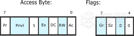

上面这个就是64位段描述符的具体结构,包括段起始地址Base,限长Limit,Access Byte和Flags都是访问权限,结构如下:
Access Byte和Flags各项的解释,我直接复制OS Dev)了,更详细的解释可以参考《x86汇编语言:从实模式到保护模式》这本书的11.3节:
Flags区域中空余的2位其中一位是给64位CPU使用的,这里我们置为0即可,另一位是留给用户软件使用的,CPU并不会使用。

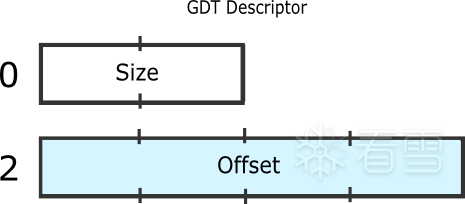

GDT可以通过LGDT指令加载,加载后GDT的地址和大小被保存到了GDTR寄存器:
LGDT指令的操作数为6字节的数据,2个低位字节为GDT的大小减一,减一的原因是Size的最大值是65535,而GDT最多可以有65536字节(最多8192项)。4个高位字节为GDT的32位地址。

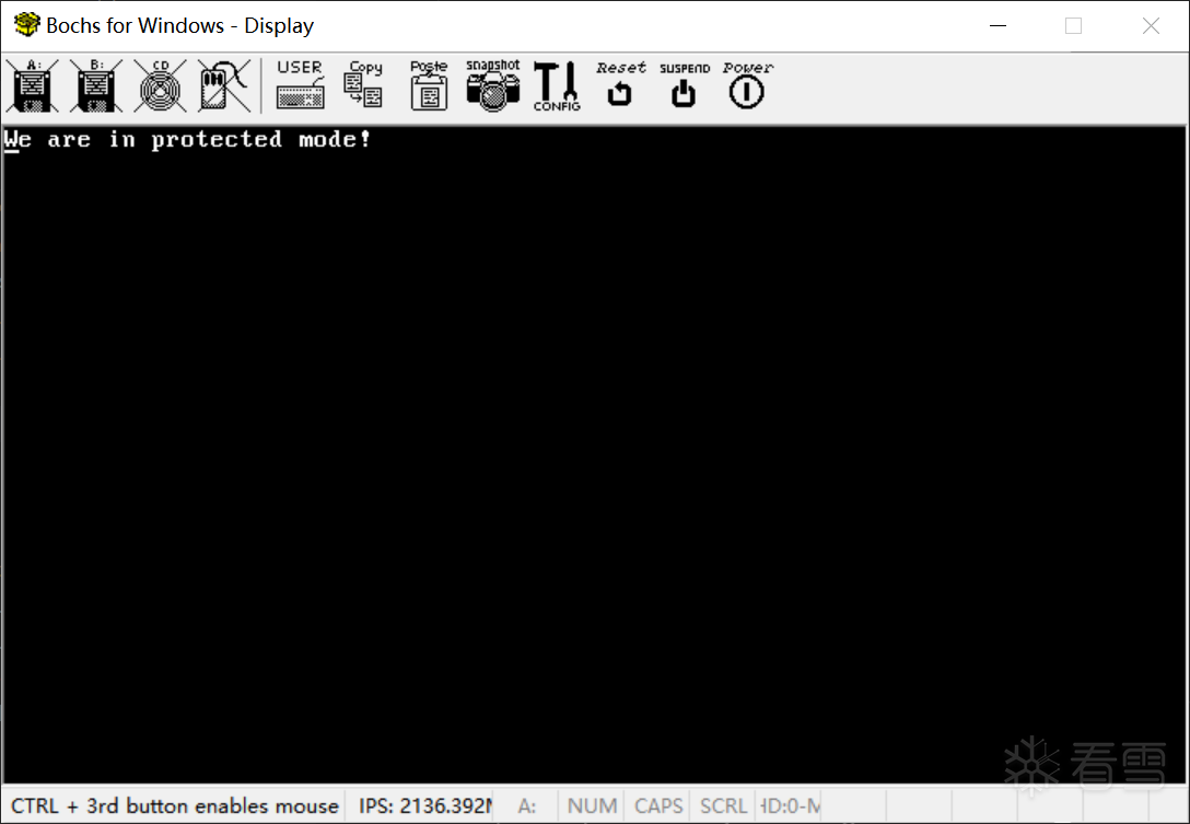

接下来我们要实现的是32位保护模式下的打印功能,测试我们是否已经成功进入32位保护模式了。
在32位保护模式中我们无法使用实模式下的BIOS中断指令进行打印,但是天无绝人之路,我们仍然可以通过直接修改显存来进行打印。
显卡包括显存本身是外围设备,但CPU很友好的把显存映射到了0x8B000这个物理地址,因此我们可以直接通过mov指令来访问显存。在文本模式下,被打印的字符在显存中总共占2个字节,第一个字节是字符的ASCII码,第二个字节是字符的颜色属性,这里与BIOS中int 10调用的颜色属性是一样的:
打印字符串的代码我们可以写成一个函数,具体的内容大家看下面的代码和注释:
函数调用:
效果如下:
完整的代码,需要在引导程序中加载这段代码到正确的位置,这里是09000h,或者直接把org 09000h改成org 07c00h,把这段代码写到主引导扇区:

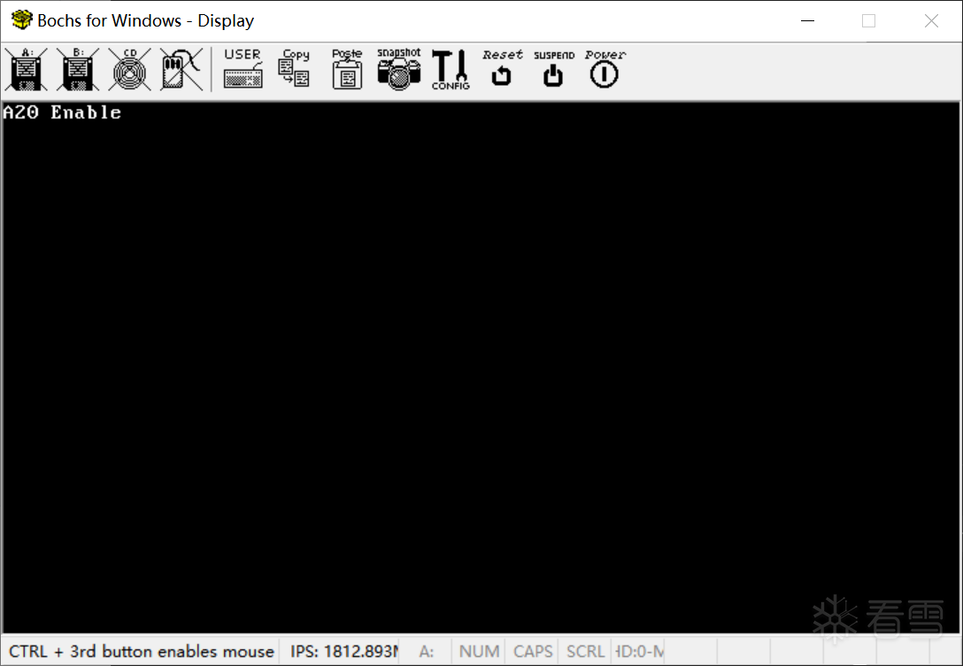

A20的“A”是“Address”的首字符,A20也就是第21根地址线的意思。这里涉及到一个历史遗留问题,但如果我们是在Bochs这样的模拟器上进行调试的话没有影响,所以我把这个问题放到了最后来讲。
在8086处理器上只有20根地址线,最多支持20位的地址,因此每当物理地址达到最高端0xFFFFF时,再加上1又会绕回最低端0x00000。为了兼容地址回绕这个特性,后来生产的CPU都会默认关闭第21根地址线,需要操作系统在进入保护模式时手动开启。
不过某些BIOS,包括模拟器(qemu, Bochs等)会默认帮我们打开A20地址线,所以我们不需要手动开启了,我们可以用一段程序来测试A20地址线是否打开:
测试结果,可以看到在Bochs中A20地址线确实是默认开启的:
从80486处理器开始,0x92端口的第2位用来控制A20地址线,将0x92端口的第2位置1即可开启A20地址线,如果要手动开启A20地址线的话,可以使用以下代码:
