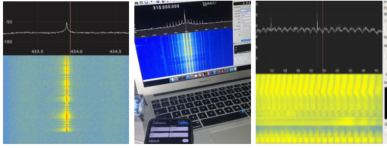

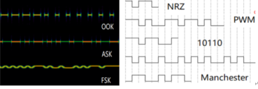

首先需要知道无线钥匙通常工作在ISM频段, 比如 315Mhz, 433Mhz 和868/915Mhz。 在信号调制方面则以OOK/ASK/FSK为主。 这几种调制方案应用非常广泛,如无线基站, 遥控钥匙和胎压系统TPMS都有它们的身影。 在无线钥匙领域OOK的简单性是其它调制方案所不及的, 仅需要将载波信号发送到功放和天线, 即可表现“1”或不发射任何信号即代表“0”。 下图为ASK和FSK在频谱上的表象。
无线钥匙在发了一串1和0 后, 还需要正确的编码方式, 收发双方才能正常交互。其中NRZ, PWM 和Manchester 是较为常见的编码格式。

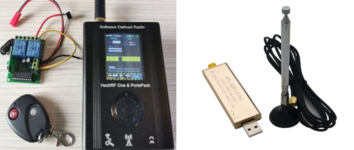

工欲善其事, 必先利其器。 拥有得心应手的工具, 对研究无线钥匙安全尤为重要。每个人喜好不同, 偏爱的工具也见仁见智。 笔者在无线信号硬件上推荐支持RTL-SDR的电视棒, 带有PortaPack模块的HackRF以及可以通过Python交互的Yardstick1。
在软件方面大名鼎鼎的GNURadio 则是必备软件。 同时无线钥匙发出的指令有固定码和滚动码的区别。 固定码顾名思义就是每次的内容都相同, 但因为这种方式太不安全, 厂商通常都会选择每次都有所变化的滚动码。

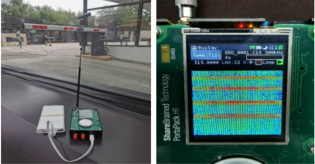

然而现实中往往受条件限制, 无法获取更多有用信息。 这就要考验测试人员的实战经验和耐心了。 幸运的是除了汽车无线钥匙外, 工作在315Mhz 或433Mhz, 且以固定码模式为主的遥控设备在现实中仍占了很大的比例。 所以我们可以把相关设备如HackRF放在合适的位置进行抓包, 耐心等待遥控开锁指令被按下的那一刻。 一旦获取所需的解锁指令, 就可以通过信号重放的方式得到控制权。
以下是重放演示视频 (1e6K9s2c8@1M7s2y4Q4x3@1q4Q4x3V1k6Q4x3V1k6$3i4K6u0W2M7i4q4Q4x3X3g2U0L8$3#2Q4x3V1k6^5i4K6u0r3M7r3q4Y4k6g2)9J5c8Y4j5K6x3U0M7#2L8X3q4C8N6$3V1I4i4K6u0W2K9s2c8E0L8q4)9J5z5g2!0q4x3#2)9^5x3q4)9^5x3W2!0q4z5g2)9&6b7#2)9^5x3q4!0q4z5q4!0m8y4W2)9^5x3g2!0q4y4W2!0n7x3#2!0m8z5q4!0q4y4W2)9^5y4q4)9^5c8W2!0q4y4#2)9&6b7g2)9^5y4q4!0q4y4W2)9&6z5q4!0m8c8W2)9J5b7H3`.`. 这个时候我们对目标设备, 如信号指令结构等信息其实仍是知之甚少。不过对于攻击者来说, 能把闸机打开这就足够了。

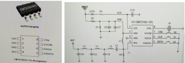

因为是在实验室环境中, 所以笔者选择直接将其拆开一探究竟。 在小牛钥匙的PCB板上清楚看到晶振 (26.250M)和IC (CMT2150L) 这两个关键部件。
通过查看芯片文档, 得知钥匙的工作频率为315Mhz。 默认采用的是1527的编码方式。
从文档中还可以找到IC的每个管脚定意, 这大大方便了逆向分析工作。

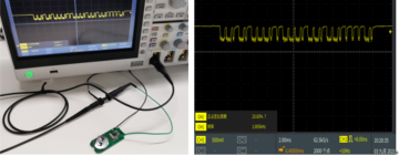

根据IC管脚定意, 接上示波器, 可以用来分析的小牛钥匙的脉冲信号就展示在面前。

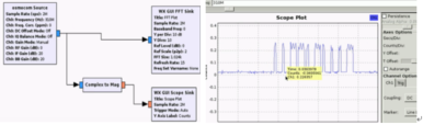

除了物理访问, 我们也可以通过软件无线电来抓包分析, 这里给大家推荐名为 RTL_433的开源软件, 其自带大量无线遥控器信号解析库, 甚至可以解析某些警报器密码。
不过其默认无法解析小牛钥匙的信号, 所以我们还需要自行分析。 以下是通过RTL_433 获取的小牛原始信号数据。可以看到数据中含有大量重复出现的部分。
