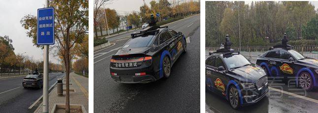

笔者之前有幸参观了2020北京国际车展, 展会主题是“软件定义汽车”. 几乎每个参展车企都推出至少一款智能汽车. 而最能体现智能汽车的一个功能就是自动驾驶. 从小鹏; 蔚来到特斯拉均以其拥有自动驾驶作为宣传热点. 除了传统车企, 很多互联网背景的公司也纷纷入坑. 2020年10月百度宣布即日起,在北京全面开放自动驾驶出租车(Robotaxi)服务. 这是百度的无人车Apollo继长沙; 沧州后该项服务常态化的第三个城市.
百度表示Apollo目前水平已经达到L4级别. 这意味着在特定的道路环境中,Apollo可以独自完成全部驾驶任务. 作为租凭业务的老大滴滴也同样在自动驾驶领域发力. 传统电商企业也不甘示弱, 诸如京东等企业也纷纷布局自动驾驶领域, 测试自己的无人配送货车. 于是一夜间自动驾驶似乎成为了比拼各大企业技术实力的标准之一。作为业界翘楚的特斯拉甚至宣称它们的FSD 自动驾驶解决方案比人类驾驶员还有要安全9 倍。

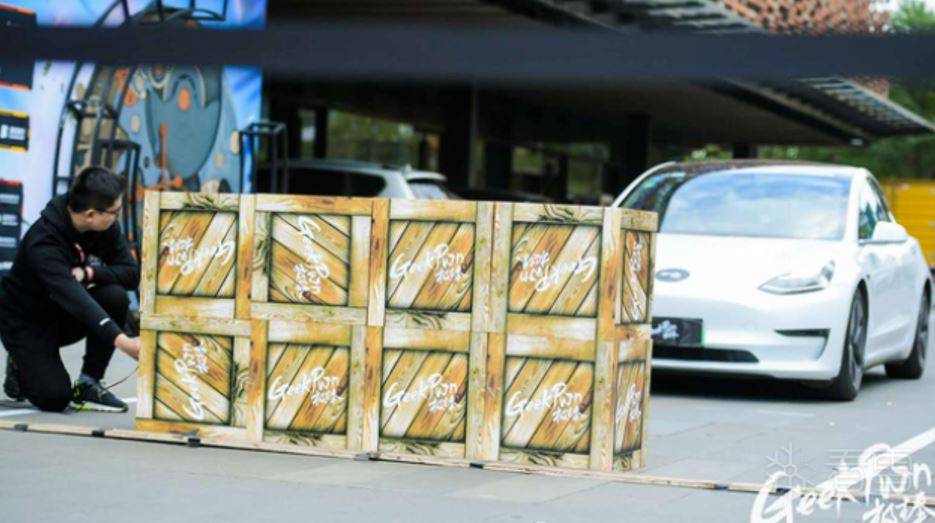

那么问题来了这些自动驾驶安全性能究竟如何? 这是安全研究人员和大众非常关注的问题. 无独有偶在2020年10月24日的GeekPwn2020新基建安全大赛上, 白帽黑客利用自制的雷达干扰设备, 成功欺骗毫米波雷达使自特斯拉"致盲" 径直撞向前方障碍物.

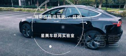

ADAS 按具体功能又可以分为:提示预警类、控制类、网联类。网联类ADAS功能是随着智慧交通、智慧城市、车辆智能网联技术的发展而出现的高级辅助驾驶功能,目前尚在不断拓展完善。 ADAS功能主要包括:ACC、AEBS、LDW、DMS、FCW、盲区监测等。通过激光, 毫米波雷达和摄像头系统的协作,ADAS能够在特定条件下识别前车、静止障碍物以及路面上的各种行人状态,如迎面而来、横穿马路、走在路上或突然停下的行人等。所以说自动驾驶是为了提供更加方便安全的驾驶体验而生的。这里来看两个特斯拉的自动驾驶视频, 更直观的感受下吧。
视频1 特斯拉自动驾驶 - 召唤功能

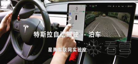

视频2 特斯拉自动驾驶 - 泊车功能
(593K9s2c8@1M7s2y4Q4x3@1q4Q4x3V1k6Q4x3V1k6$3i4K6u0W2M7i4q4Q4x3X3g2U0L8$3#2Q4x3V1k6^5i4K6u0r3M7r3q4Y4k6g2)9J5c8X3)9K6x3K6l9H3x3r3b7^5x3K6W2I4i4K6u0W2K9s2c8E0L8q4)9J5z5b7`.`.

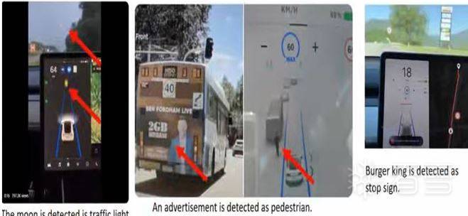

虽说自动驾驶汽车都有多传感器的数据融合设计, 由于现实世界场景的复杂性,并且涉及到生命安全, 很多厂商比如特斯拉抱着宁可误报绝不漏报的原则, 物体检测算法的阈值设置的相对宽松, 而这也带来了负面的效果, 如上图中特斯拉竟把远处的月亮识别成了交通灯, 巴士广告上的人像识别成了真人。大多数读者可能会觉得很搞笑, 但是如果攻击者滥用这种特性进行恶意攻击, 带来的可怕后果就不乐观了。 如下图本.古李安大学的研究员成功通过投影仪欺骗了特斯拉, 使其将投放的人像误认为真人从而自动刹车。

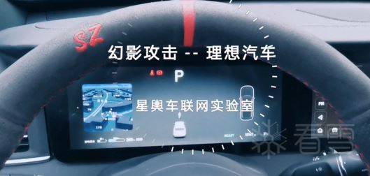

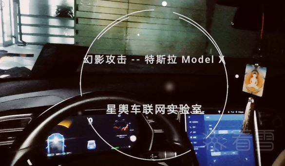

本着实战出真理的原则, 笔者也分别针对理想ONE 和特斯拉Model X 俩款汽车的ADAS系统进行了幻影攻击复现测试。 结果可喜可忧, 目前的L2自动驾驶很容易欺骗成功. 不过幸运的是欺骗的条件相对苛刻. 因为大多数时候攻击只能在夜晚进行且对攻击角度也有苛刻的要求。以下是攻击测试视频, 第一个视频理想汽车ADAS欺骗, 注意这还是在大白天, 攻击却依旧成功。(ea3K9s2c8@1M7s2y4Q4x3@1q4Q4x3V1k6Q4x3V1k6$3i4K6u0W2M7i4q4Q4x3X3g2U0L8$3#2Q4x3V1k6^5i4K6u0r3M7r3q4Y4k6g2)9J5c8X3M7K6x3K6l9H3K9e0g2J5z5h3S2#2i4K6u0W2K9s2c8E0L8q4)9J5z5b7`.`.
第二个为特斯拉ADAS欺骗视频 (9abK9s2c8@1M7s2y4Q4x3@1q4Q4x3V1k6Q4x3V1k6$3i4K6u0W2M7i4q4Q4x3X3g2U0L8$3#2Q4x3V1k6^5i4K6u0r3M7r3q4Y4k6g2)9J5c8Y4x3K6x3K6l9H3x3h3y4#2y4h3!0X3i4K6u0W2K9s2c8E0L8q4)9J5z5g2!0q4y4W2)9&6b7#2)9^5z5g2!0q4y4W2)9^5y4q4)9^5c8W2!0q4y4W2)9^5x3q4)9&6c8q4!0q4y4#2)9&6b7g2)9^5y4q4!0q4y4W2)9&6z5q4!0m8c8W2!0q4y4g2!0m8y4q4!0m8y4#2!0q4y4g2!0m8c8g2!0n7y4W2!0q4y4g2)9^5c8W2!0m8c8W2!0q4y4q4!0n7b7W2!0m8y4g2!0q4y4#2)9&6b7#2)9^5b7W2!0q4y4g2)9^5y4#2!0n7b7g2!0q4y4g2)9^5y4g2!0n7y4W2!0q4z5q4!0m8c8W2)9^5y4W2!0q4y4g2)9^5z5q4!0m8b7W2!0q4y4#2!0m8c8g2)9&6y4#2!0q4y4W2!0n7x3#2)9&6y4g2!0q4y4g2!0n7z5g2!0n7y4W2!0q4y4q4!0n7z5q4)9^5c8q4!0q4y4g2)9^5b7#2!0n7b7g2!0q4y4g2)9^5z5q4)9^5y4W2!0q4y4q4!0n7b7g2!0n7b7g2!0q4y4#2!0n7x3g2!0n7b7W2!0q4y4#2)9&6b7g2)9^5y4q4!0q4y4g2)9^5y4g2!0n7y4#2!0q4y4q4!0n7c8q4)9&6x3#2!0q4y4W2)9^5x3q4!0m8y4#2!0q4y4g2)9^5z5q4!0m8b7W2)9J5b7H3`.`. 事实上通过调整投放物体的大小, 特斯拉分别将美女图像识别成了小轿车或卡车等物体。

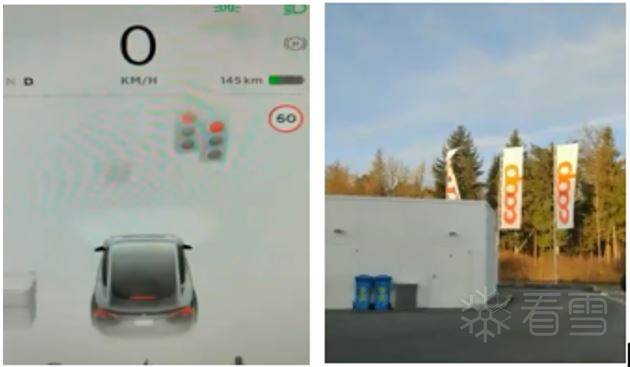

马斯克在2020 年10月发推宣布,特斯拉将给部分用户推送完全自动驾驶(FSD)测试版软件. 这不仅仅是简单的功能更新, 而是对基础架构进行了重写. 用户可以从家到公司全程开启,几乎不用干预. 新增功能可以让特斯拉识别交通信号灯和停车标志并做出反应. 但很快有用户发现在某些场景下, 特斯拉的表现并不尽人意. 其将画有圆圈的旗杆识别成了交通信号灯. 显然特斯拉及所有车企的终极目标是实现 L5自动驾驶, 但从目前来看能走多远仍是一个未知数。不过笔者认为未来绝对可期. 真正黑客精神也正是如此, 一次又一次挑战不可能, 从而推动人类社会进步。
