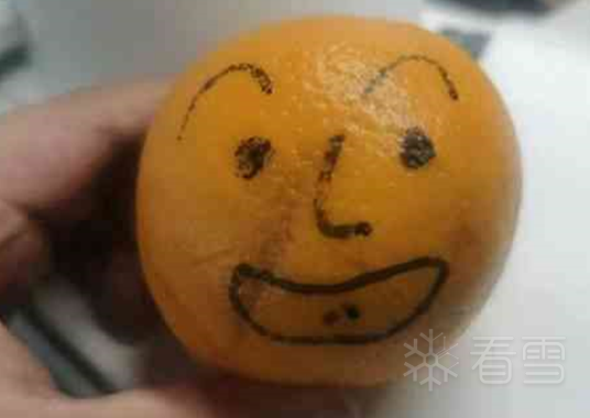

回顾整个人脸识别的过程,无论什么系统,第一步总是人脸检测,人脸检测算法的目的是准确检测到人脸位置,但是由于现实场景的复杂性,往往在算法训练的过程中无法覆盖所有场景,无法添加所有异常数据作为负类来增强数据的鲁棒性,所以当前各厂家的人脸检测算法往往会存在将特定的非人脸数据频繁误检测成人脸的情况,我们尝试一种手绘人脸攻击的方法,并设计了一个实验,测试人脸识别系统的人脸检测功能的鲁棒性。
• 测试工具:一个绘制了简单人脸五官图标的橘子
• 实验对象:装有人脸识别系统的打印机,某款汽车的车机系统,某款人脸闸机,华为某款手机
• 实验过程:将绘有人脸图标的橘子放到实验对象的摄像头前,不断的调整位置和角度

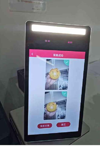

• 实验结果:测试的四种设备,都会错误的将橘子误检测为人脸,一个绘有人脸图标的橘子即可攻破人脸检测系统。
下图是绘有人脸图标的橘子被检测成人脸,成功录入某款打印机的人脸识别系统的图片:
这个结果是出乎实验前主观的预期的,但是同时又从另一个方面证明了,由于深度学习对数据的高度依赖性,再加上物理世界实际场景的复杂性,训练数据很难覆盖所有场景,而构建的用于测试的算法指标的测试集,往往也只能覆盖常见场景,所以一般我们看到的某种算法的指标,往往指的是在测试集覆盖的场景下表现的结果,在实际应用中,算法的精确率往往会低于测试结果,算法的误检率会高于测试结果,因而在算法的鲁棒性没有足够好的情况下,其实会存在很多漏洞能够被利用挖掘的,该结论同样适用于人脸识别的其他子任务,甚至是自动驾驶等等任务。

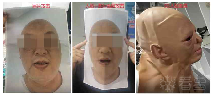

    当攻破了人脸检测,下一个阶段就是整个人脸识别系统最重要的反欺诈模块活体检测模块,活体检测可以称得上是人脸识别系统最重要的防线,大部分针对人脸识别系统的攻击都是通过活体检测防御的,一个没有活体检测的人脸识别系统基本上最简单的照片攻击都能够攻破。活体检测是一种基于人脸检测的结果,对检测到的目标是否为真实人脸进行判定的方法,可以简单的理解为对输入数据的进行一个二分类的问题。实现思路和方法很多,例如传统的基于活体和非活体颜色纹理,非刚性运动变形,材质,频域信息等差异,进行针对性设计特征的进行分类的方法,再到后来的基于神经网络自动提取特征进行分类,分类转回归等等方法。不同模态的摄像机又为活体检测提供了不同的数据源,而基于这些数据源,又可简单的分成rgb活体检测,红外活体检测,3D活体检测等等。表现在应用层面主要有两种,一个是配合式活体检测,一种是非配合式活体检测[6]。针对于不同的活体检测,应用照片攻击,视频回放攻击,人脸面具+动作,3D人脸面具的方法设计了一个实验[13]:
    • 测试工具:A4纸打印的人脸rgb图片,A4纸打印的人脸灰度图片,手机播放人脸图片,硅胶制作而成的3D人脸面具
• 实验对象:带有人脸识别功能的打印机(双目摄像头,应用近红外活体检测),某款带有人脸识别功能汽车(单目摄像头,应用近红外活体检测),华为(单目摄像头,应用rgb活体检测),开源静默活体检测算法。
• 实验过程:将测试工具放置到实验对象摄像头前,调整位置角度,验证是否能够通过活体检测;测试人员佩戴3D人脸面具到实验对象摄像头前,调整位置角度,验证是否能够通过活体检测。
• 实验结果:照片攻击,视频回放攻击全部验证失败,无法通过活体检测;3D人脸面具能够绕过打印机,华为手机,开源静默活体检测算法的人脸检测及活体检测,但是由于3d人脸的工艺问题,无法识别成对应目标人物;使用人脸面具+动作的方法在面具覆盖人脸区域较大时无法通过活体检测,当面具体积减少到一定程度,能够绕过所有实验对象的活体检测。

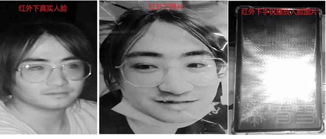

分析该实验结果:首先红外活体检测在活体检测领域有着广泛的应用,对比不同材质在近红外摄像头下的图片,可以很直观的观测到活体检测如何对抗照片攻击,视频回放攻击。
红外图像下不同材质的物体成像结果有着明显的差距,后续我们通过在打印图片上覆盖不同反射率材质的,希望能够改变红外摄像头采集到的图像成像结果,依然失败了。但是依然存在方法绕过活体检测,即真实人脸+图片面具的方法和3D面具的方法,真实人脸+图片面具本质相当于带遮挡的真实人脸,所以在未添加遮挡限制检测的系统中,理论上有很大概率通过各类型活体检测[14]。3D人脸面具除材质外,形状结构有着高度的一致性,而硅胶材质和人脸在红外下的成像差异不明显,使用3D人脸面具绕过人脸识别存在一定可行性。
基于对活体检测的测试结果以及对公开数据集的研究,大多是对照片攻击,视频回放攻击,整张人脸图片裁减掉人眼关键位置的攻击的防御,对于局部区域遮挡没有很好的防御[15,16]。

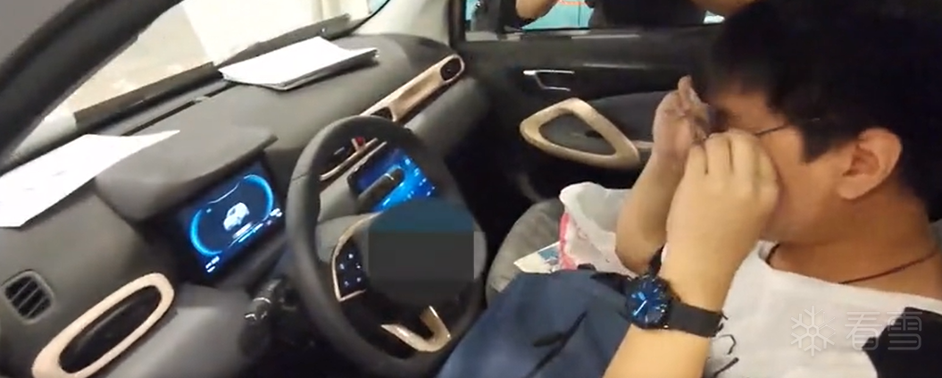

三.人脸识别漏洞在智能汽车中的实践

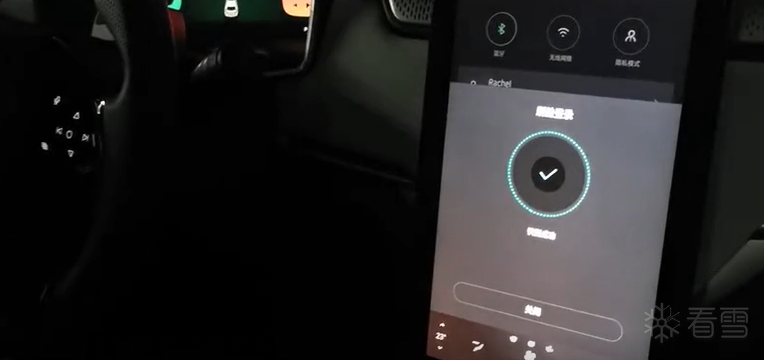

为了验证上述方法的可实践性,我们在真实场景下进行了测试:首先获取车主照片,我们将照片通过人脸对抗模型生成对抗样本,然后打印出来,测试人员佩戴对抗样本图片,坐到驾驶员位置,开启车辆人脸识别认证,开始进行人脸识别认证。
• 某款车辆的测试视频,该车型的人脸识别能够作为车钥匙启动车辆,使用上述方法成功解锁并启动车辆 (8d9K9s2c8@1M7s2y4Q4x3@1q4Q4x3V1k6Q4x3V1k6$3i4K6u0W2M7i4q4Q4x3X3g2U0L8$3#2Q4x3V1k6^5i4K6u0r3M7r3q4Y4k6g2)9J5c8Y4t1K6x3K6l9J5y4r3A6E0K9o6c8G2i4K6u0W2K9s2c8E0L8q4)9J5z5b7`.`.
• 另一款车辆的测试视频,该车型使用人脸识别作为账号认证,登录后能够查看用户行程记录仪,行车路线图等隐私信息,使用上述方法成功解锁登 录,自由查看操作用户数据
(66eK9s2c8@1M7s2y4Q4x3@1q4Q4x3V1k6Q4x3V1k6$3i4K6u0W2M7i4q4Q4x3X3g2U0L8$3#2Q4x3V1k6^5i4K6u0r3M7r3q4Y4k6g2)9J5c8Y4j5K6x3K6l9J5k6X3E0J5K9r3@1&6i4K6u0W2K9s2c8E0L8q4)9J5z5b7`.`.
测试人员成功完成认证欺骗车载人脸识别系统,完成了登录,然后可以正常访问目标车主的隐私信息,正常启动车辆,控制车辆启动。在一款车型有着90%以上的成功率,另一款车基本有接近100%的成功率。

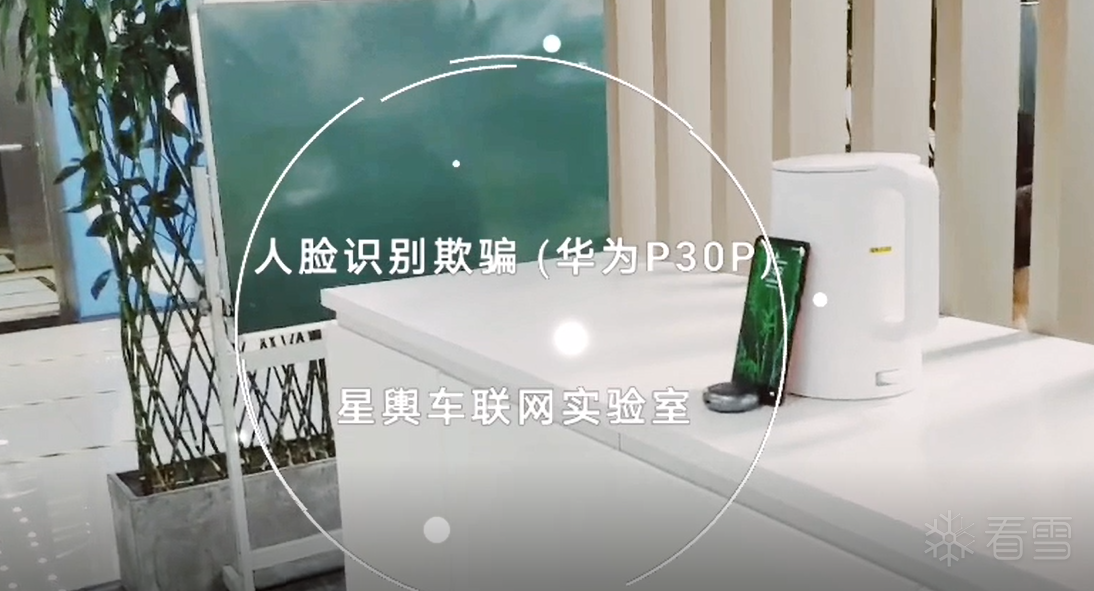

• 某款华为手机
使用上述方法测试了华为某款手机的人脸识别解锁功能,使用非用户的人人脸佩戴生成人脸图案的方法成功欺骗了手机的人脸认证,解锁手机,登录到主页面,自由操纵该手机。我们将该漏洞提交给华为,并提供了一些缓解该漏洞问题的建议:增加检测算法对人脸遮挡的检测,或者增加负类数据集,提升检测算法对该场景对抗训练,优化该场景的检测效果。可通过优化活体检测算法,增加识别算法相关负类数据集来对抗该问题
华为官方认可了该漏洞在2D人脸应用场景下的可行性,并认为该问题为行业共性问题,由于是已知行业共性问题,按照非漏洞流程处理。演示视频:(291K9s2c8@1M7s2y4Q4x3@1q4Q4x3V1k6Q4x3V1k6$3i4K6u0W2M7i4q4Q4x3X3g2U0L8$3#2Q4x3V1k6^5i4K6u0r3M7r3q4Y4k6g2)9J5c8X3V1K6x3K6l9J5M7Y4u0&6y4s2c8H3i4K6u0W2K9s2c8E0L8q4)9J5z5b7`.`.
