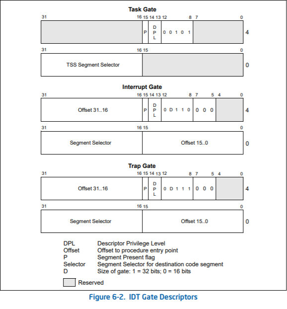

门描述符及类型定义如下(位于/arch/x86/include/asm/desc_defs.h):
对应于Intel SDM中:

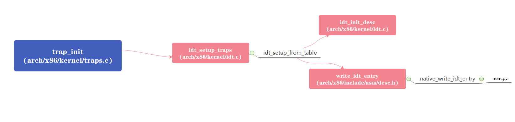

如此一来,便在IDT 0x80项写入了系统调用函数地址。上述函数调用关系为:

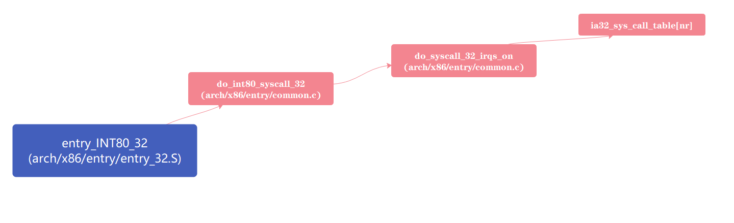

do_syscall_32_irqs_on定义如下:
上述函数调用关系为:

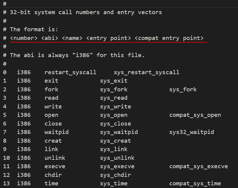

syscall_32.tbl中存储了系统调用名称,调用号及入口等内容:

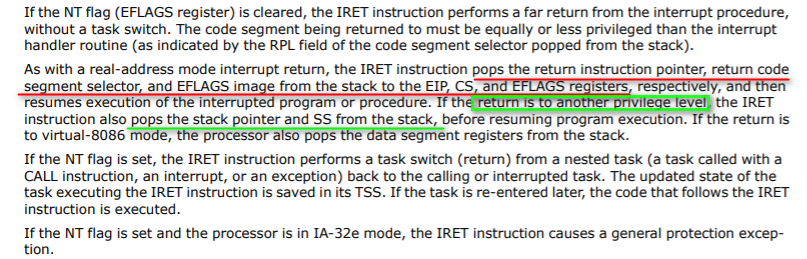

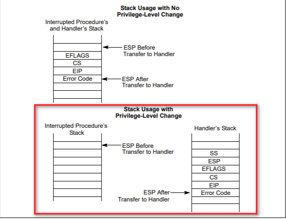

系统调用返回是通过IRET语句:
其弹出寄存器值在发生中断时已经保存在栈中:

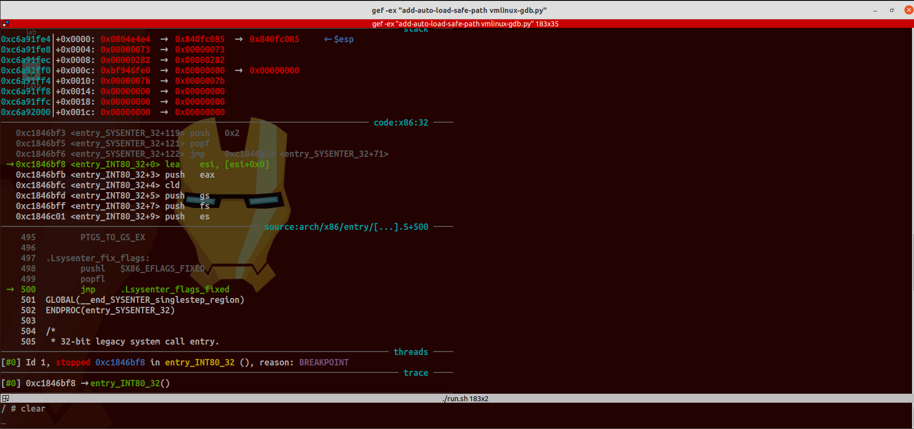

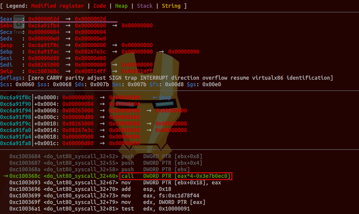

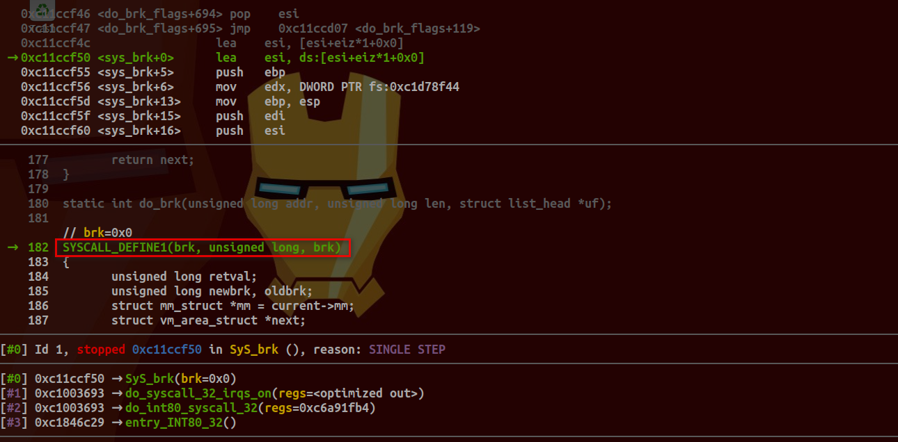

下面通过动态调试(调试环境使用Qemu+GDB+Busybox搭建)来剖析传统系统调用过程。于entry_INT80_32设置断点后,键入clear命令,成功断下:
查看栈中各寄存器值:
确为INT $0x80传统系统调用:

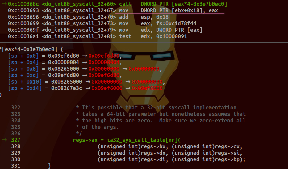

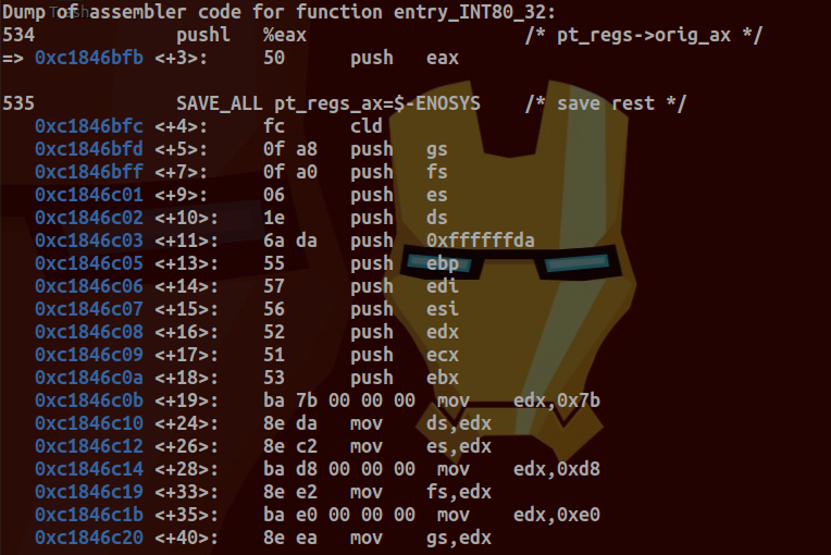

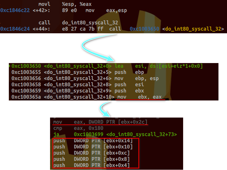

保存系统调用号及相关寄存器值:
传递regs参数给do_int80_syscall_32及引用其成员值:
对应源码为:
pt_regs结构定义如下:
之后便是根据系统调用号进入真正实现功能函数:

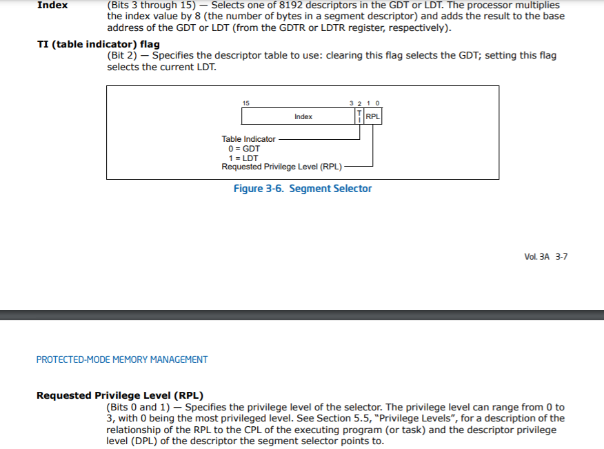

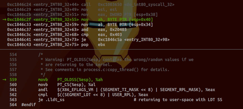

检查EFLAGS中VM位,SS中TI位是否设置为1以及CS中RPL:

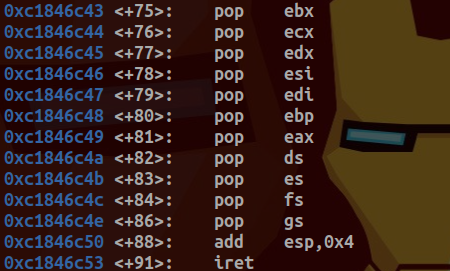

若TI位未设置,则使用GDT进行索引。之后恢复SAVE_ALL所保存的寄存器值(出栈及入栈顺序与pt_regs中所定义顺序一致)并执行IRET指令返回调用程序:
返回值则在之前由do_syscall_32_irqs_on函数保存在了栈中:
RESTORE_REGS恢复寄存器值时将其弹出到EAX以传递给调用程序。

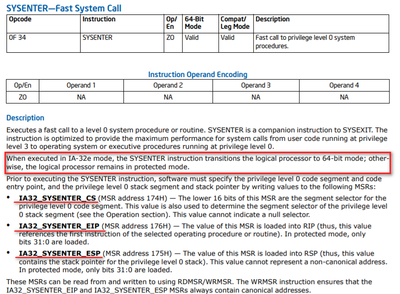

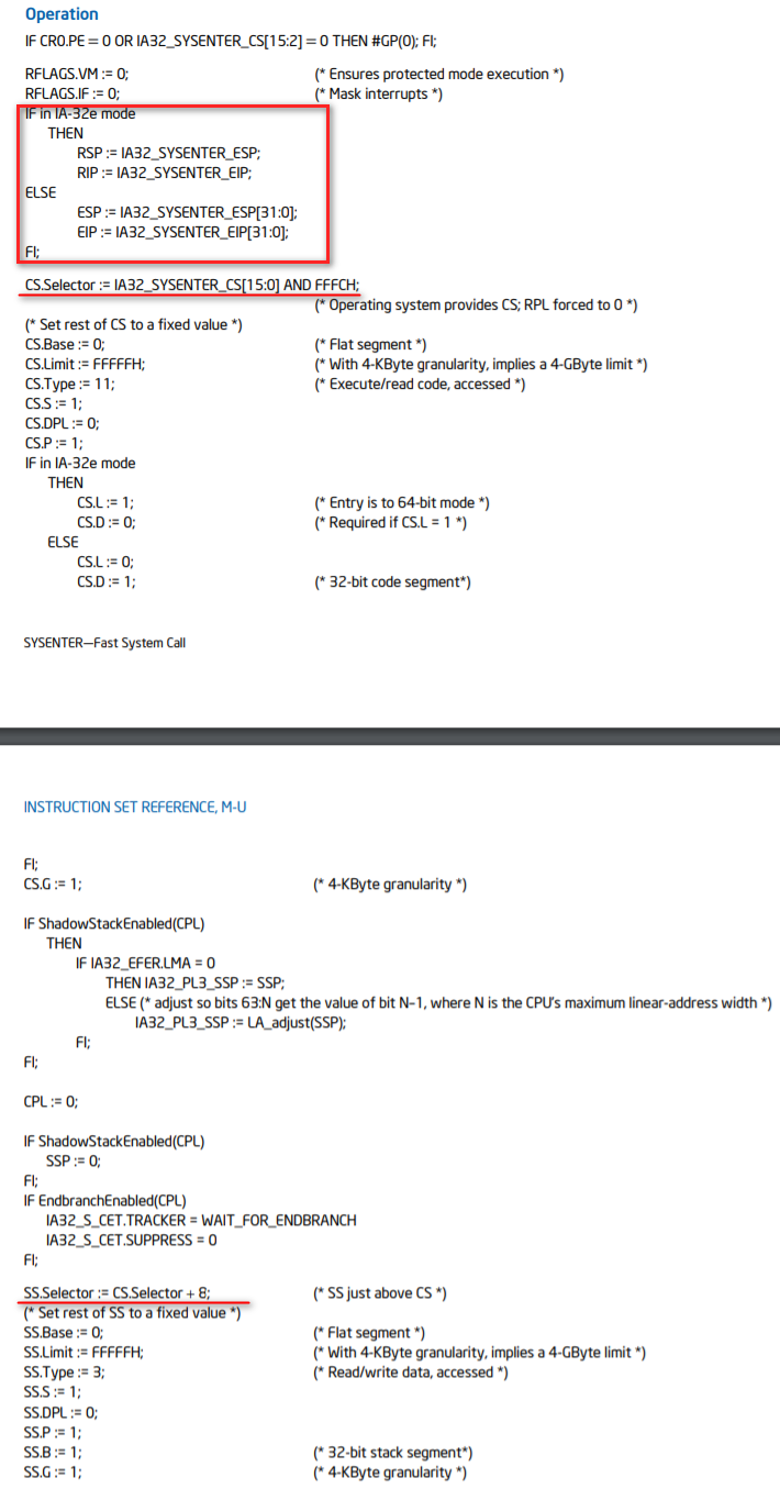

根据Intel SDM中描述,使用SYSENTER命令需要事先设置如下三个MSR寄存器值;
执行到SYSENTER命令时操作如下:

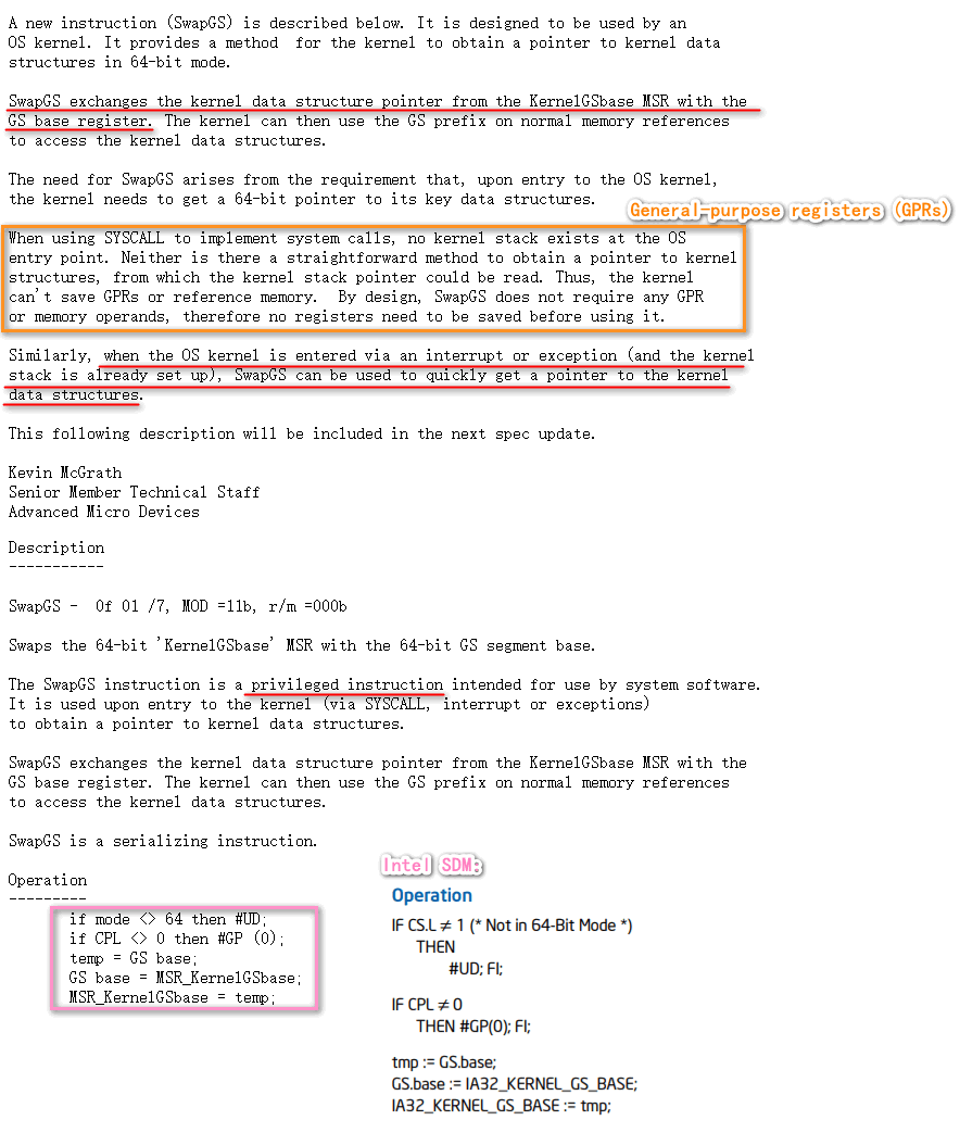

关于SWAPGS可阅读参阅链接<SUP>7</SUP>:

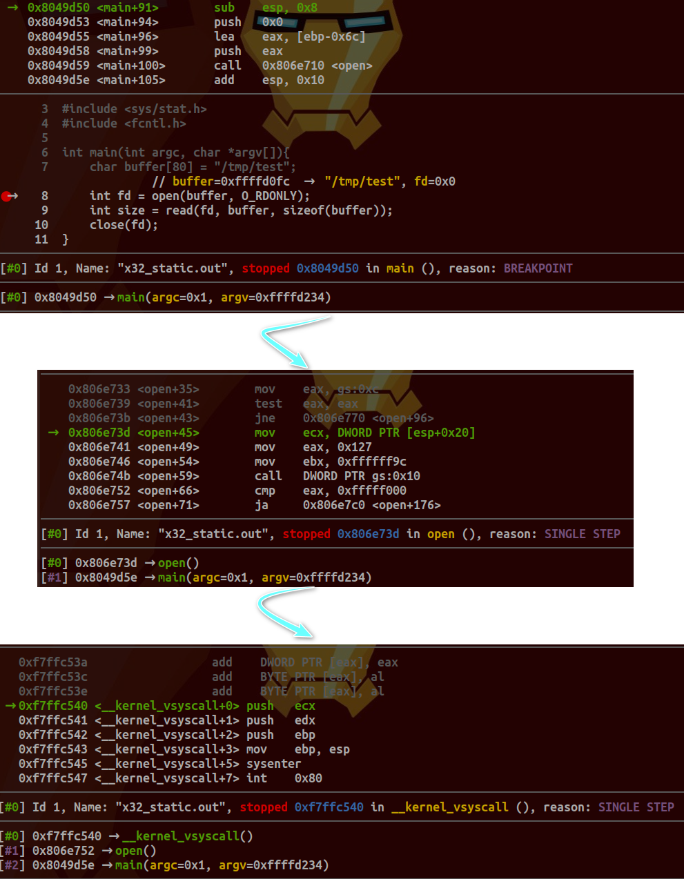

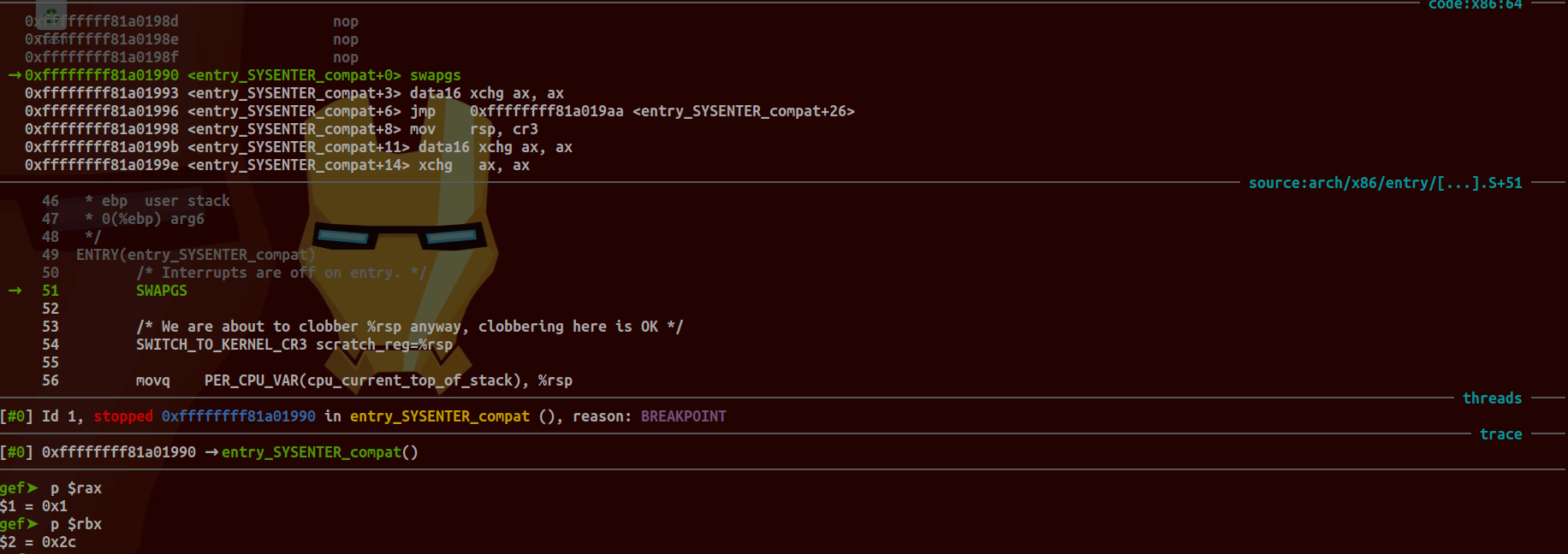

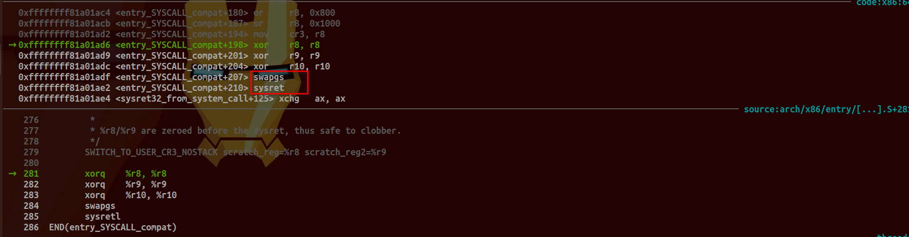

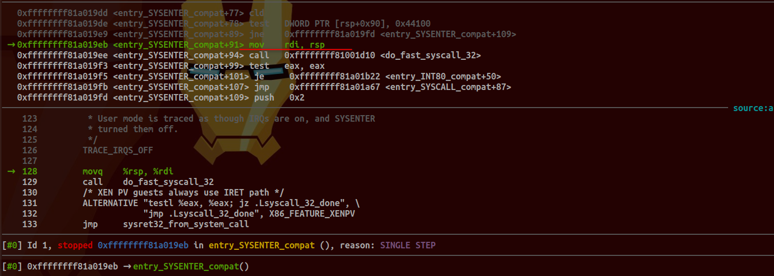

使用如下代码作为示例(不建议这样去执行系统调用,下面的代码仅仅是作为展示):

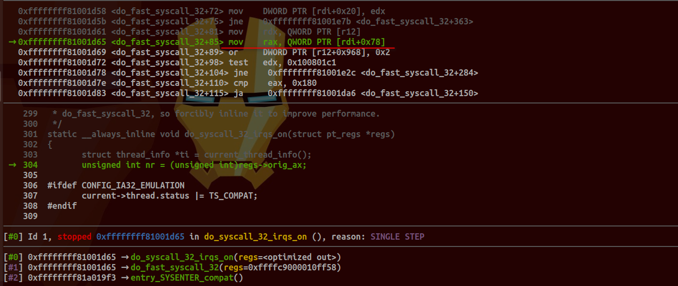

entry_SYSENTER_compat成功断下:
regs传递给do_fast_syscall_32
可以看到其orig_ax成员偏移与之前相比发生了变化, 这是因为regs对应结构定义为:

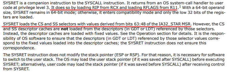

通过sysret指令返回调用程序:
Intel SDM中对此命令描述如下:

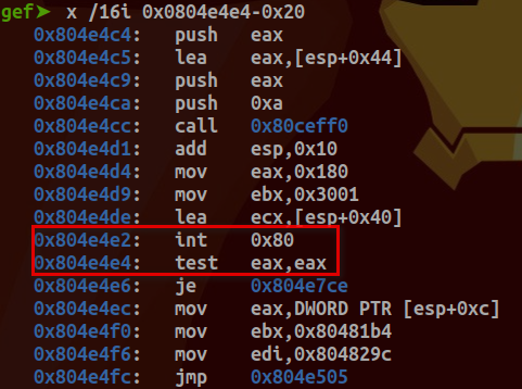

严格意义上来说,上一小节中给出示例不符合系统调用规范,笔者在实际测试时发现手动执行SYSENTER会出现错误。本小节示例如下:
采用静态编译方式,目标平台32位。跟踪open函数调用如下:
对应源码位于arch/x86/entry/vdso/vdso32/system_call.S文件中:
关于系统调用指令,根据平台选择是SYSENTER或是SYSCALL,若均不支持则执行传统系统调用int $0x80。

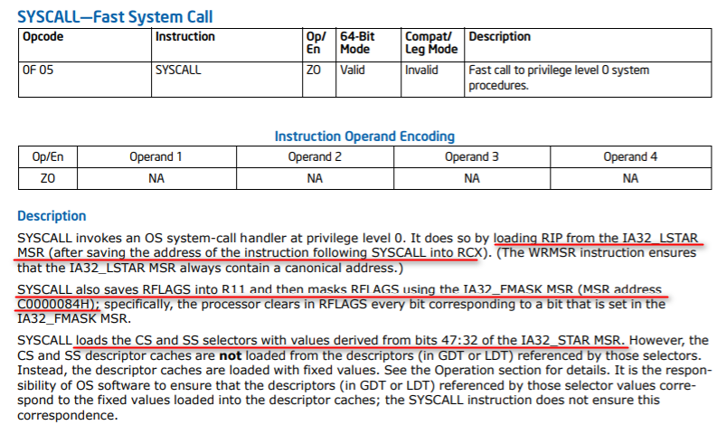

Intel SDM:
同样是位于syscall_init函数中:
entry_SYSCALL_64中执行系统调用是采用如下方式:
调用约定是:
返回依然是采用SYSRET指令:

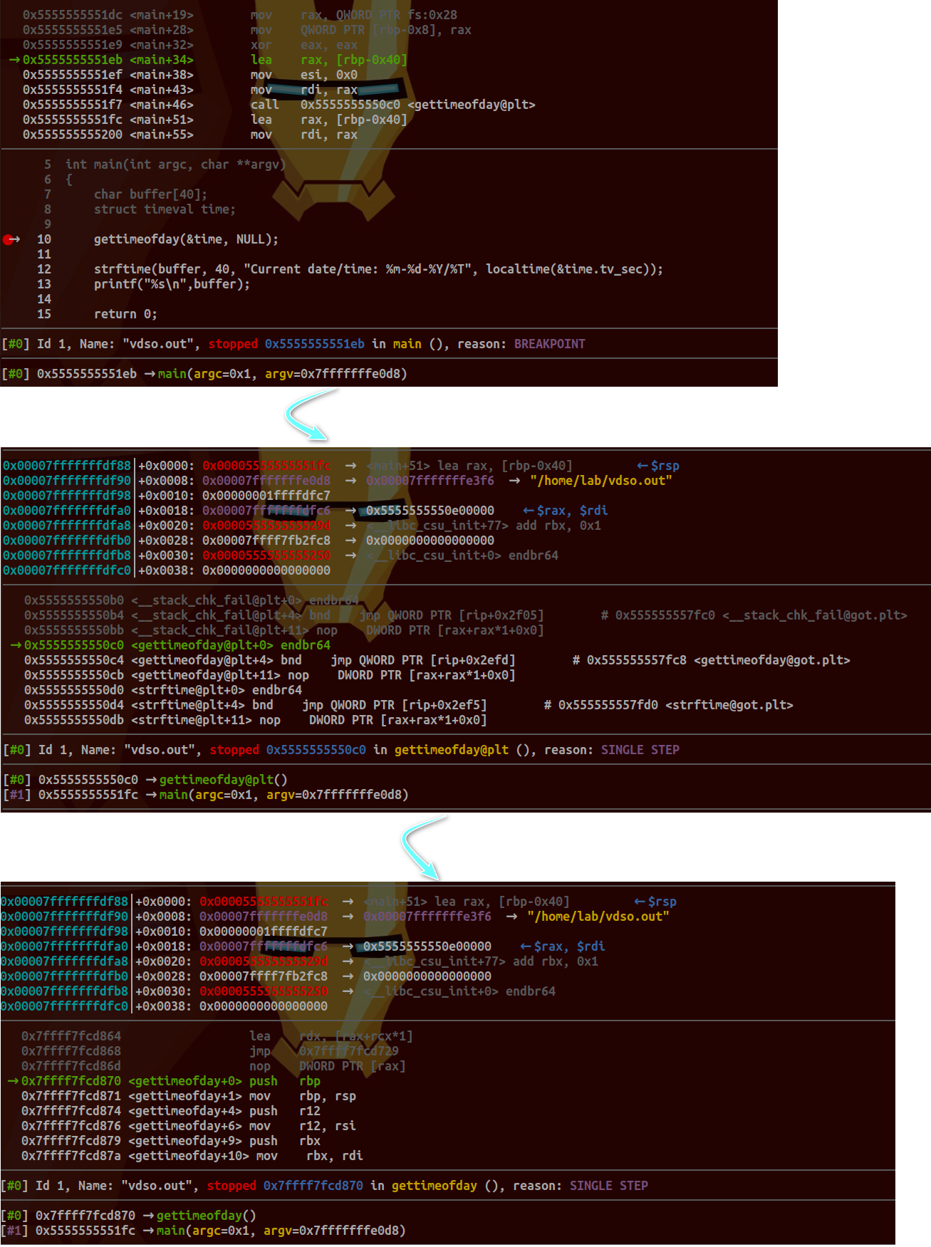

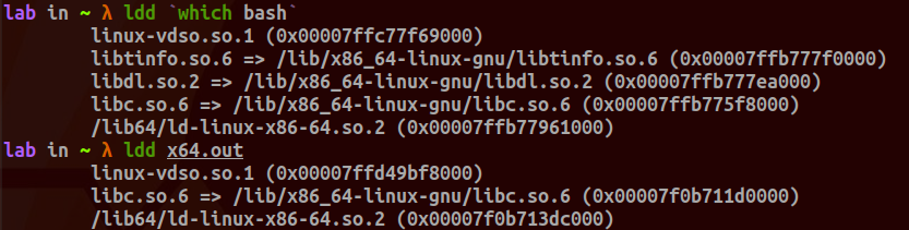

VDSO全称是Virtual Dynamic Shared Object,它映射到用户地址空间中,可以被用户程序直接调用,但没有对应文件,是由内核直接映射:
其导出函数见arch/x86/entry/vdso/vdso.lds.S文件:
gettimeofday为例, 其定义位于同目录下vclock_gettime.c文件中:
用户调用gettimeofday时,实际执行的是__vdso_gettimeofday。示例代码如下:

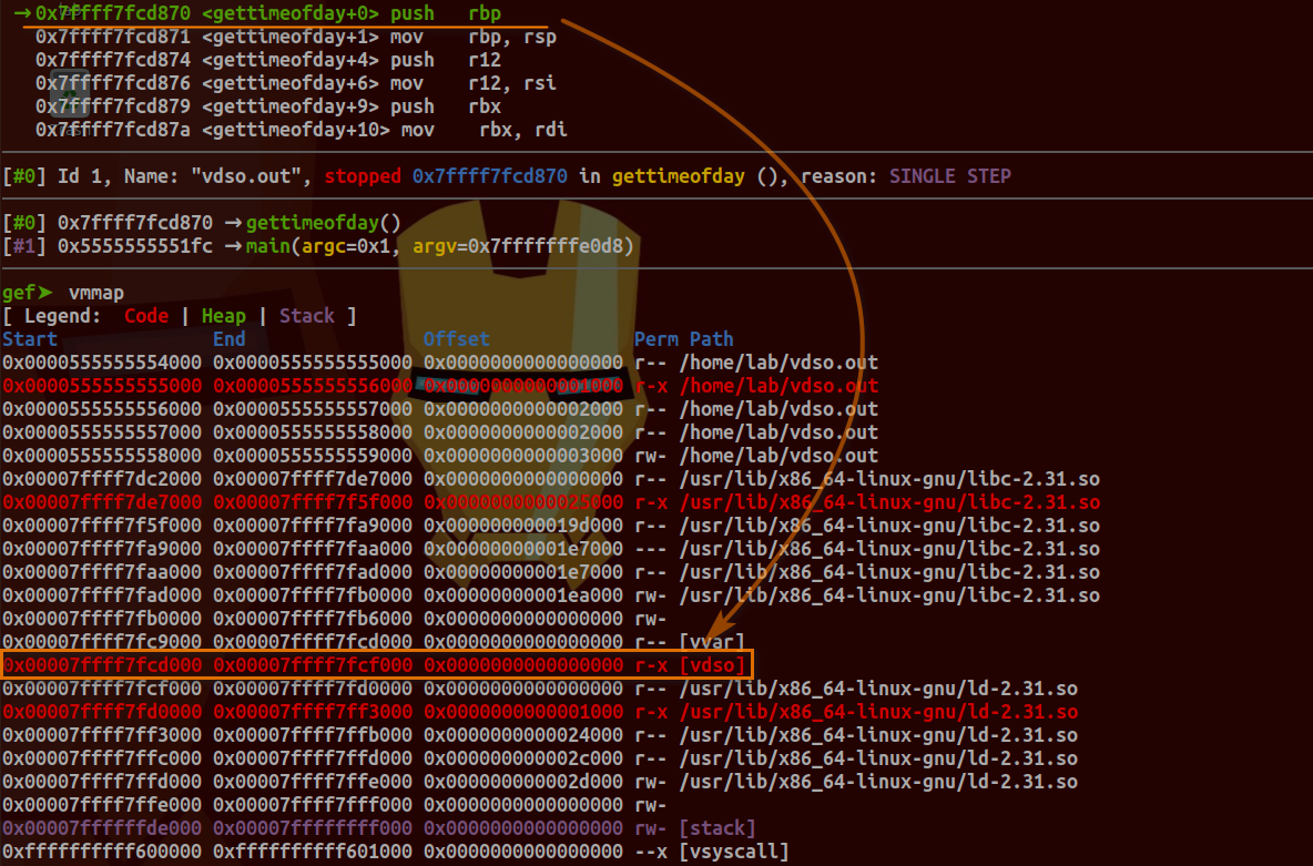

编译之后跟踪gettimeofday函数调用:
查看内存空间映射情况:
可以看到执行指令确实映射在vdso区域内。

    gate->offset_low    = (u16) addr;
    gate->segment        = (u16) d->segment;
    gate->bits        = d->bits;
    gate->offset_middle    = (u16) (addr >> 16);
#ifdef CONFIG_X86_64
    gate->offset_high    = (u32) (addr >> 32);
    gate->reserved        = 0;
#endif
#define write_idt_entry(dt, entry, g)        native_write_idt_entry(dt, entry, g)
static inline void native_write_idt_entry(gate_desc *idt, int entry, const gate_desc *gate)
    memcpy(&idt[entry], gate, sizeof(*gate));
ENTRY(entry_INT80_32)
    ASM_CLAC
    pushl    %eax            /* pt_regs->orig_ax */
    SAVE_ALL pt_regs_ax=$-ENOSYS    /* save rest */
     * User mode is traced as though IRQs are on, and the interrupt gate
     * turned them off.
    TRACE_IRQS_OFF
    movl    %esp, %eax
    call    do_int80_syscall_32

    movl    PT_EFLAGS(%esp), %eax        # mix EFLAGS, SS and CS
     * Warning: PT_OLDSS(%esp) contains the wrong/random values if we
     * are returning to the kernel.
     * See comments in process.c:copy_thread() for details.
    movb    PT_OLDSS(%esp), %ah
    movb    PT_CS(%esp), %al
    andl    $(X86_EFLAGS_VM | (SEGMENT_TI_MASK << 8) | SEGMENT_RPL_MASK), %eax
    cmpl    $((SEGMENT_LDT << 8) | USER_RPL), %eax
    je .Lldt_ss                # returning to user-space with LDT SS

.Lrestore_nocheck:
    RESTORE_REGS 4                # skip orig_eax/error_code
.Lirq_return:
    INTERRUPT_RETURN

/* Handles int $0x80 */
__visible void do_int80_syscall_32(struct pt_regs *regs)
    enter_from_user_mode();
    local_irq_enable();
    do_syscall_32_irqs_on(regs);
    local_irq_enable();
#if defined(CONFIG_X86_32) || defined(CONFIG_IA32_EMULATION)
 * Does a 32-bit syscall.  Called with IRQs on in CONTEXT_KERNEL.  Does
 * all entry and exit work and returns with IRQs off.  This function is
 * extremely hot in workloads that use it, and it's usually called from
 * do_fast_syscall_32, so forcibly inline it to improve performance.
static __always_inline void do_syscall_32_irqs_on(struct pt_regs *regs)
    struct thread_info *ti = current_thread_info();
    unsigned int nr = (unsigned int)regs->orig_ax;
#ifdef CONFIG_IA32_EMULATION
    current->thread.status |= TS_COMPAT;
#endif
    if (READ_ONCE(ti->flags) & _TIF_WORK_SYSCALL_ENTRY) {
         * Subtlety here: if ptrace pokes something larger than
         * 2^32-1 into orig_ax, this truncates it.  This may or
         * may not be necessary, but it matches the old asm
         * behavior.
        nr = syscall_trace_enter(regs);
    if (likely(nr < IA32_NR_syscalls)) {
         * It's possible that a 32-bit syscall implementation
         * takes a 64-bit parameter but nonetheless assumes that
         * the high bits are zero.  Make sure we zero-extend all
         * of the args.
        regs->ax = ia32_sys_call_table[nr](
            (unsigned int)regs->bx, (unsigned int)regs->cx,
            (unsigned int)regs->dx, (unsigned int)regs->si,
            (unsigned int)regs->di, (unsigned int)regs->bp);
    syscall_return_slowpath(regs);
#endif
         * behavior.
         * of the args.

syscall32 := $(srctree)/$(src)/syscall_32.tbl
syscall64 := $(srctree)/$(src)/syscall_64.tbl
syshdr := $(srctree)/$(src)/syscallhdr.sh
systbl := $(srctree)/$(src)/syscalltbl.sh
$(out)/syscalls_32.h: $(syscall32) $(systbl)
    $(call if_changed,systbl)
$(out)/syscalls_64.h: $(syscall64) $(systbl)
#define __SYSCALL_I386(nr, sym, qual) extern asmlinkage long sym(unsigned long, unsigned long, unsigned long, unsigned long, unsigned long, unsigned long) ;
#include <asm/syscalls_32.h>
#undef __SYSCALL_I386
#define __SYSCALL_I386(nr, sym, qual) [nr] = sym,
[0 ... __NR_syscall_compat_max] = &sys_ni_syscall,
[0] = sys_restart_syscall,
[1] = sys_exit,
[1] = sys_exit,
         * of the args.
