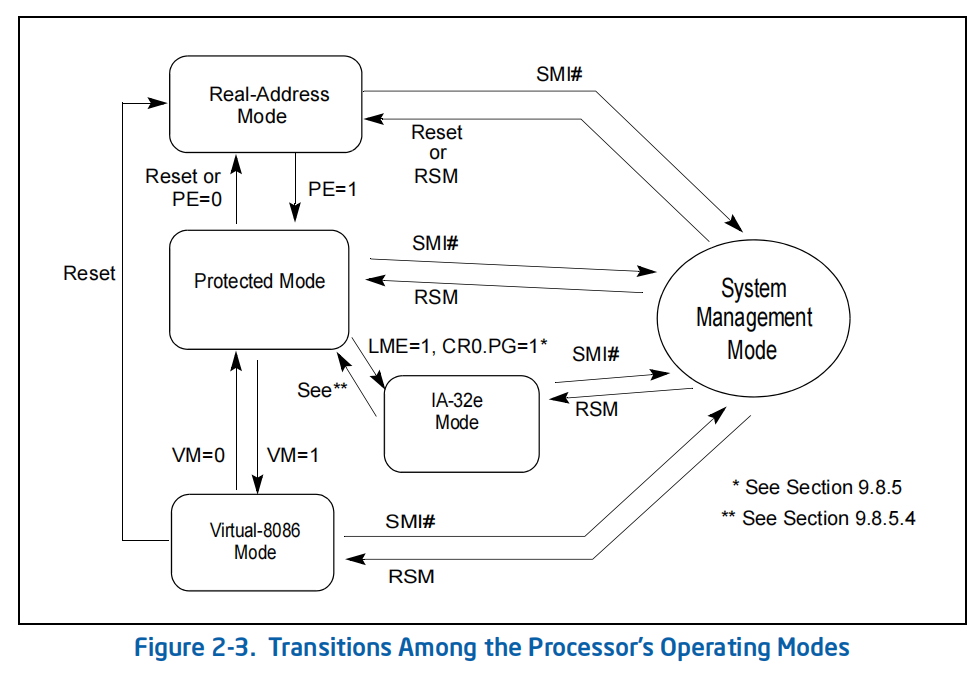

CPU的操作模式也可以理解成CPU的工作方式,在不同的模式下CPU按照不同的方式来工作,目的是执行不同种类的程序,完成不同的任务。目前的IA-32处理器定义了如下的五种模式
简称实模式,即模拟8086处理器的工作模式。此模式下的IA-32处理器相当于高速的8086处理器。实模式提供一种简单的单任务环境,可以直接访问物理内存和I/O空间,由于操作系统和应用软件运行在同一个内存空间中和同一优先级上,应此操作系统的数据很容易被应用程序破坏。DOS操作系统就是工作在实模式下。CPU复位(resnet)或加电(power-on)的时候以实模式启动,处理器以实模式工作。

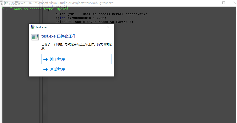

任务内保护的核心思想是权限控制,即为代码和数据根据其重要性指定特权级别,高特权级的代码可以执行和访问低特权级的代码和数据,而低特权级的代码不可以直接访问和执行高特权级的代码和数据。高特权级通常被赋予重要的数据和可信任的代码,比如操作系统的数据和代码。低特权级通常被赋予不重要的数据和不信任的代码,比如应用程序。这样,操作系统可以直接访问应用程序的代码和数据,而应用程序虽然可以指向操作系统的空间,但是不能直接访问,一旦访问就会被系统发现并禁止。在Windows系统中,会看到如下图所示的应用程序错误对话框,导致这种情况的一个典型原因就是应用程序有意或无意的访问了禁止访问的系统空间,从而被系统发现。
