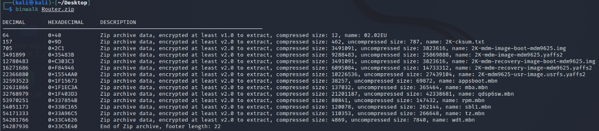

1)使用binwalk提取固件压缩包时,发现该压缩包被加密,这是路由器厂商为了保护固件而进行的密码保护,防止攻击者进行逆向。

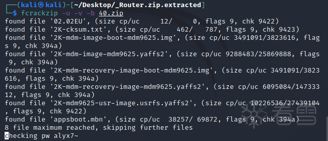

2)我们可以使用fcrackzip工具进行密码破解,得出密码后再次进行解压。

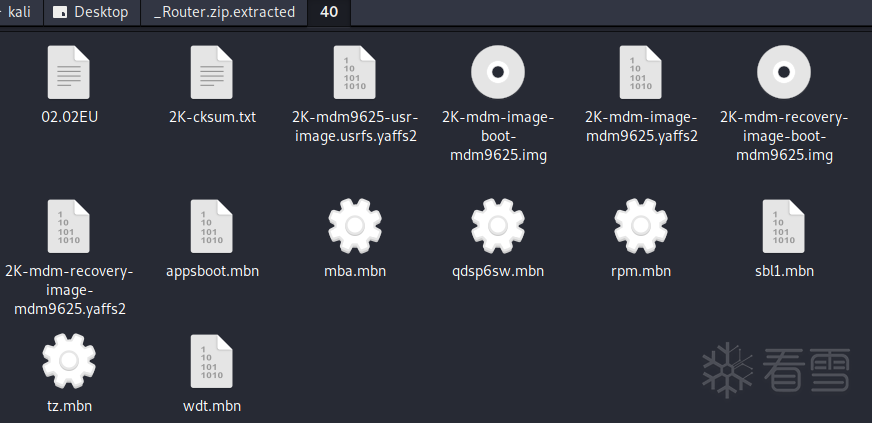

3)解压固件压缩包完成,查看文件
4)发现解压后的有一部分yaffs2格式的文件系统,需要使用unyaffs工具来提取。
5)在yaffs2文件夹中查看提取到完整的文件系统

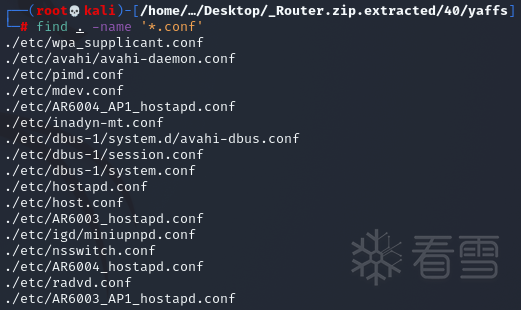

6)我们可以查看不同目录下的文件进行安全审计,寻找可能存在漏洞的文件。最常见是遍历所有.conf配置文件,运行find查询来查找所有配置文件:
7)在该路由器固件中,inadyn-mt.conf配置文件保存了访问网站 f8eK9s2c8@1M7s2y4Q4x3@1q4Q4x3V1k6Q4x3V1k6%4N6%4N6Q4x3X3g2F1L8#2)9J5k6r3W2H3i4K6u0W2j5$3!0E0 的用户名和密码等敏感信息,如下图所示:
