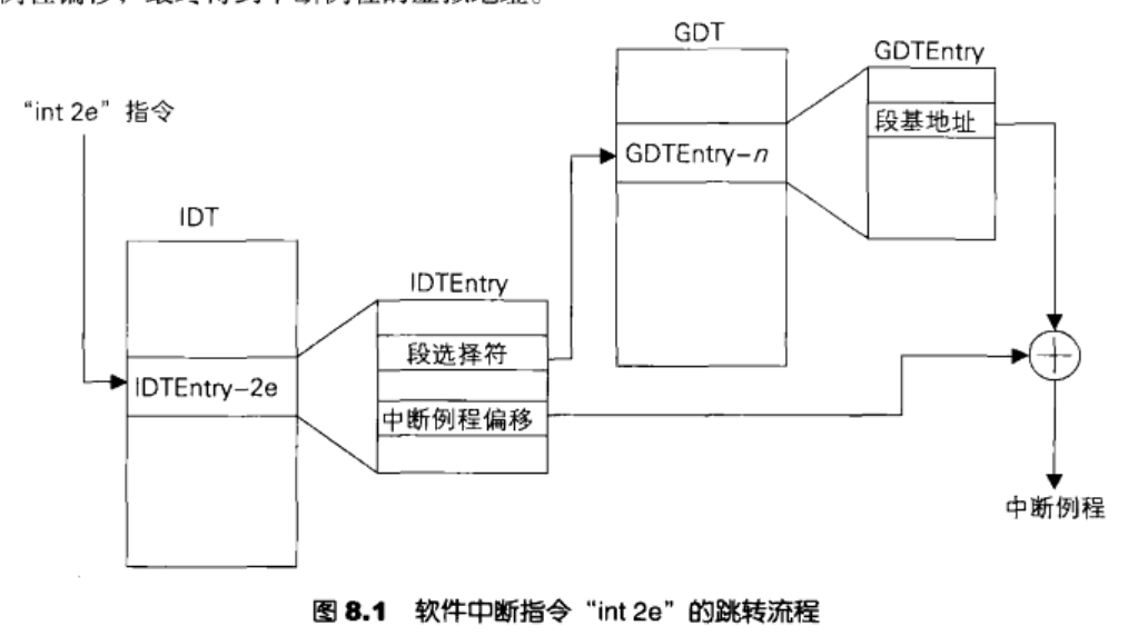

Windows将0x2E号向量专门用于系统调用,在启动早期初始化中断描述符表(IDT)时便注册好了服务例程。因此当ntdll.dll中的函数发出int 0x2E指令以后,CPU便会通过IDT找到相应的函数进行执行。由于该函数是位于内核空间的,所以CPU在把执行权交给该函数之前,会做好从用户模式切换到内核模式的各种工作,包括:
权限检测,即检测源位置和目标位置所在的代码段权限,核实是否可以转移
准备内核模式使用的栈,为了保证内核安全,所有线程在内核态执行的时候都必须使用位于内核空间的内核栈,内核栈的大小一般为8KB或12KB
下图是int 0x2E指令的跳转流程,处理器在IDT中查找0x2E的表项,IDTEntry包含一个段选择符和中断例程的段内偏移,所以,处理器还需要在GDT中再查找一次表项,得到段选择符指定的段的虚拟基地址。段基地址加上中断例程偏移,最终得到中断例程的虚拟地址。

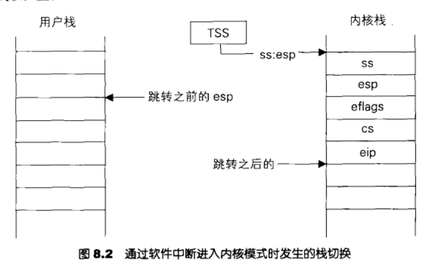

Intel x86处理器在不同模式下使用不同的栈,用户模式代码使用用户栈,内核模式代码使用内核栈,因此,当一个线程通过"int 0x2E"指令从用户模式切换到内核模式时,必然会伴随有栈的切换。下图是栈切换的示意图,处理器在将控制器交给目标例程以前,首先将原来的ss, esp, eflags, cs和eip寄存器的值放到内核栈中,并且让新的esp指向内核栈顶位置。
avatar
处理器在用户模式下执行,如何知道内核栈的位置,即内核栈的ss和esp?答案在于处理器的当前任务环境。每个处理器都总数在一个任务环境中运行,处理器的任务寄存器(TR寄存器)指向当前任务环境的TSS,其中包含每一特权级使用的栈,其中Ring0的esp位于TSS+4的位置。Windows系统在每个处理器初始化时,会在GDT中为它构造一个TSS段,然后利用ltr指令,设置处理器的任务环境的。另外,Windows每次切换线程时,总会设置好TSS中Ring0的esp,使它指向当前线程的内核栈。
当内核模式下的中断例程完成中断处理以后,它通过iret/iretd指令返回到用户模式代码。iret/iretd指令从内核中弹出eip, cs, eflags以及esp和ss,然后将控制权交给eip所指的用户模式代码。

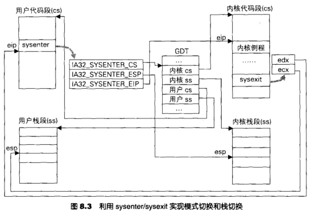

由于通过int 0x2E指令进入内核带来的系统开销比较大。所以,从Pentium II处理器开始,Intel引入一对新的指令sysenter/sysexit,实现快速的模式切换。可以看到KiFastSystemCall函数就是通过sysenter指令切换到内核模式
在模式切换过程中,Sysenter要做的事情与"int 0x2E"指令类似,但是,它会尽可能地减少内存访问和权限检查的开销,其做法是,尽可能避免内存访问,而通过处理器的内部寄存器来指定必要的信息。Sysenter使用三个MSR寄存器来指定目标地址和栈信息,如下表所示。操作系统可以在内核模式下通过rdmsr/wrmsr指令来设置这三个寄存器
Sysenter指令的内部逻辑是:将IA32_SYSENTER_CS和IA32_SYSENTER_EIP分别装载到cs和eip寄存器中;将IA32_SYSENTER_CS+8和IA32_SYSENTER_ESP分别装载到ss和esp寄存器中;切换到特权级0;清除eflags中的VM标志(虚拟8086模式);执行目标例程。注意,sysenter指令对于跳转目标的代码段和栈段有如下的要求:
代码段和栈段在GDT中必须是相邻的,IA32_SYSENTER_CS指向代码段的GDT表项,紧随其后的表项应该是栈段描述符
代码段描述符指定的是一个基地址是0,段范围可达4GB的特权级0的段,具有执行和读访问权限
栈描述符指定的也是一个基地址为0,范围可达4GB的特权级0的段,但具有读写访问和向上扩展的权限
Sysexit的内部逻辑是:将IA32_SYSENTER_CS+16装载到cs寄存器;将edx寄存器中的指针装载到eip寄存器中;将IA32_SYSENTER_CS+24装载到ss寄存器中;将ecx寄存器中的指针装载到esp寄存器中;切换特权级3;执行eip寄存器中指定的用户模式代码。类似地,sysexit也要求IA32_SYSENTER_CS+16和IA32_SYSENTER_CS+24指定地用户模式代码段和栈段,即GDT中紧跟Sysenter用到地两个段描述符之后地两个GDT表项,符合在特权级3下执行或读写方面的要求。
因此MSR寄存器IA32_SYSENTER_CS实际上指定了GDT中的4个段描述符符合上述sysenter/sysexit要求。而且,用户模式代码在调用sysenter指令以前,必须将要返回的指令地址和栈指针值保存到edx和ecx寄存器中,否则,内核模式代码将无法设置正确的值,以使sysexit还能回到用户模式代码的原来位置。另外,sysenter指令并不负责将用户栈中的参数传递到内核栈中,参数的传递由用户模式代码和内核模式代码来完成,sysenter仅提供跨模式跳转和栈切换的能力。下图显示了sysenter/sysexit指令的跳转示意图,sysenter和sysexit指令旁边的粗箭头表示该指令的跳转依赖于这些寄存器。
avatar
从sysexit回到用户模式代码的地址和栈指针,即sysexit指令执行前的edx和ecx寄存器值,需要用户模式diamagnetic和内核例程来约定。也就是说,处理器在执行sysenter指令时并没有将线程信息保存在这两个寄存器中。所以,用户模式代码由责任将返回用户模式后的eip和esp通过某种方式传递到内核例程中,以便内核例程在发送sysexit指令前设置好edx和ecx。
实际上,sysenter/sysexit指令要求代码段和栈段必须执行满足相应的特权级保护要求的0~4GB地址空间,即段的基地址是0,大小可达4GB。Sysenter指令在执行时,cs寄存器被赋予IA32_SYSENTER_CS寄存器的值,但是,cs寄存器内部的段描述符并非拷贝自GDT中的表项,而是硬编码的固定值,ss寄存器也使用同样的方法。类似地,sysexit指令在执行时,cs和ss段寄存器虽然被赋予IA32_SYSENTER_CS+16或IA32_SYSENTER_CS+24的值,但是,内部的段描述符也是硬编码的固定值。所以GDT的4个表项并未真正被使用。
因此,不难理解,sysenter和sysexit只使用固定的值或寄存器的值来完成跳转,从而达到快速切换代码段和栈段的目的。而且,使用固定内容的段描述符,省去了特权级检查的步骤,可进一步提升这两条指令的效率。对于频繁进行模式切换的应用线程来说,使用sysenter指令比"int 0x2E"有显著的性能优势。
