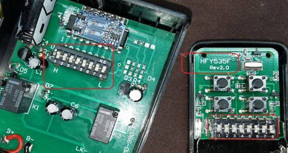

在前两篇侠盗猎车系列文章中, 我们介绍了固定码逆向分析的思路和原理。感兴趣的同学可去(https://bbs.pediy.com/thread-269716.htm和(https://bbs.pediy.com/thread-270069.htm) 复习一波。值得一提的是其中一个测试目标无线门锁, 在锁的接收端与遥控器部分都带有一个8 bits的DIP开关。每一bit又可有上中下3种变化码位。只有当两边的bits拨码位相匹配时, 遥控器才能将门锁打开。

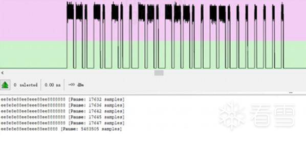

相对传统不可更改的固定码而言, 这大大提升了无线门锁的码位空间。以下是分别代表了3段不同拨码位的信号频谱图, 可以看出这3段信号的后半部分完全相同, 而每段第1位的信号却各不相同, 因为随着1st bit拨码位的更改, 以其相对应的信号也随之改变。是不是发现有点滚动码的意思了, 这种设计给重放攻击带来一定困扰。

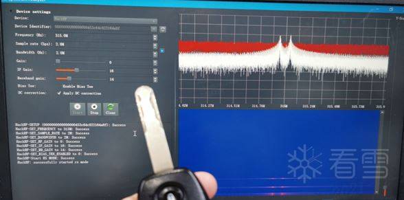

不过其影响非常有限, 因为拨码仅8bits, 3^8 总共只有6561种组合。对于如今电脑算力实在不费吹灰之力, 且大多数的无线门锁系统并没有防爆破机制。这里跟大家推荐一款为无线信号逆向破解而生的软件Universe Radio Hacker。想要逆向常见的无线钥匙系统使用URH足够了。如下图通过URH来判断无线信号的频率范围和调制方式。

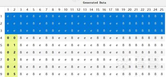

在捕捉到无线门锁的信号后, 还可以通过URH进行可视化分析。如下图门锁遥控信号的固定码一览无余。

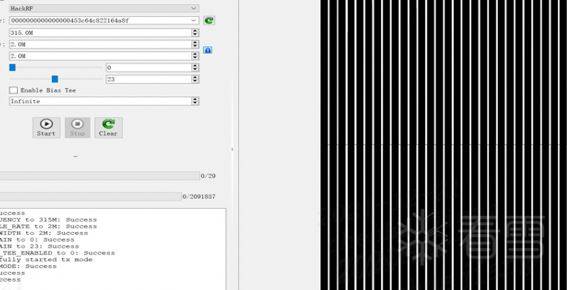

前面提到过此款无线门锁的拨码变化空间有限, 所以可以在分析完信号结构后生成所有可能的排列组合, 通过URH的Fuzzing 功能对门锁进行爆破攻击。
以下是URH爆破无线门锁指令演示视频 (7e1K9s2c8@1M7s2y4Q4x3@1q4Q4x3V1k6Q4x3V1k6%4N6%4N6Q4x3X3g2&6L8%4g2@1N6h3u0W2i4K6u0W2j5$3!0E0i4K6u0r3N6$3q4@1j5$3S2Q4x3@1k6$3i4K6y4p5P5s2g2u0L8%4g2W2K9X3u0j5M7%4y4Q4x3U0V1`.

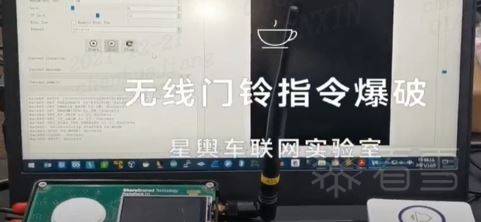

现在假设密码是111111000000。我们首先尝试0111111000000 这12bits数列, 这显然不对, 但如果目标系统用shift register, 我们则无需在尝试另一组12bts数列, 因为shift register 每次仅向前移动1bit 变为111111000000, 密码正确。在无线指令爆破攻击中, 我们可以提前生成具有De Bruijn序列特性的数组。从而大大减少了所需时间。以下是利用De Bruijn序列爆破无线门铃视频 (b91K9s2c8@1M7s2y4Q4x3@1q4Q4x3V1k6Q4x3V1k6%4N6%4N6Q4x3X3g2&6L8%4g2@1N6h3u0W2i4K6u0W2j5$3!0E0i4K6u0r3N6$3q4@1j5$3S2Q4x3@1k6$3i4K6y4p5L8K6y4o6K9X3q4E0N6q4k6T1K9W2q4Q4x3U0V1`.
