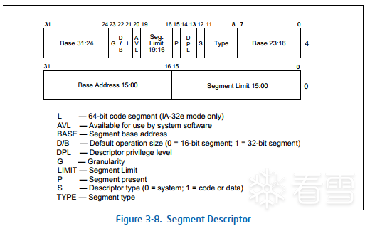

一、D/B位的介绍
D/B位当对于代码段时其是D位,当对于数据段时其是B位。
对于代码段,会影响其寻址模式,影响硬编码中指令前缀;对于数据段,其表示段长,当B位为0时,表示该段为16位段,此时其G为自然是无效的。
二、在代码段属性中有一个向上拓展与向下拓展(此与代码段的B位紧密相关的)。

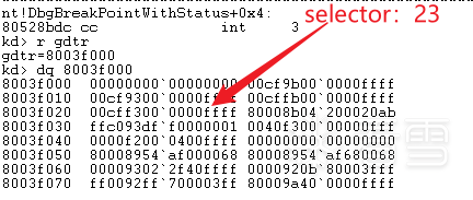

我们根据ds位去找对应的代码段模板 00cff300`0000ffff

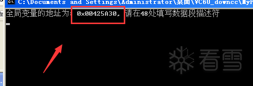

4. 运行程序,查看数组地址来构造段描述符

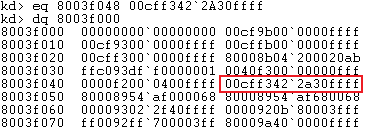

00cff300`0000ffff -> 00cff342`5A30ffff(向上拓展)-> 00cff742`5A30ffff(向下拓展)

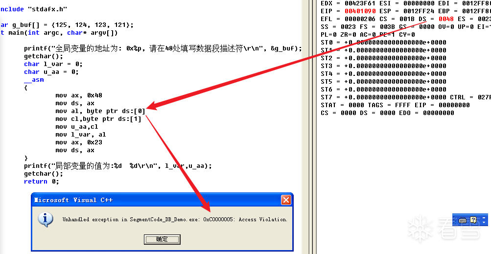

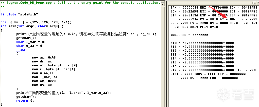

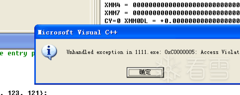

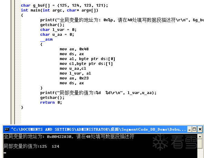

5. 利用windbg将构造的向下拓展的段描述符填写进入0x48偏移处,继续运行程序,显示访问异常,而改为向上拓展的段描述符则不会出现访问异常

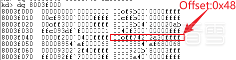

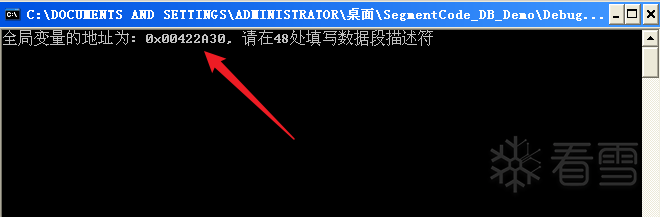

我的实验
00cff300`0000ffff + offset:0x0042 2A30 → 00cff342`2A30ffff (向上拓展)→ 00cff742`2A30ffff (向下拓展)
红色部分是段选择子的Base
向上拓展
向下拓展
注解:ds赋值0x48 (二进制:01001000),可以计算出选择子的GDT的index位第十项
