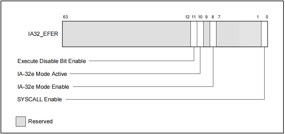

在支持IA-32e模式的系统上,提供扩展功能启用寄存器(IA32_EFER),该寄存器控制IA-32e模式的激活和其他IA-32e模式的操作。下图是该寄存器的布局:
avatar
EFER是MSR中的一员,它的地址是0xC0000080,它是x64提体系的基石。当EFER.LME=1时,表示要开起IA-32e模式。可是,此时并不代表已经进入了IA-32e模式,因为开启IA-32e模式后必须要开启分页内存管理机制,也就是说,当EFER.LME=1且CR0.PG=1时,处理器会将EFER.LMA置为1,当其成功置为1以后,才表示IA-32e模式处于激活状态。

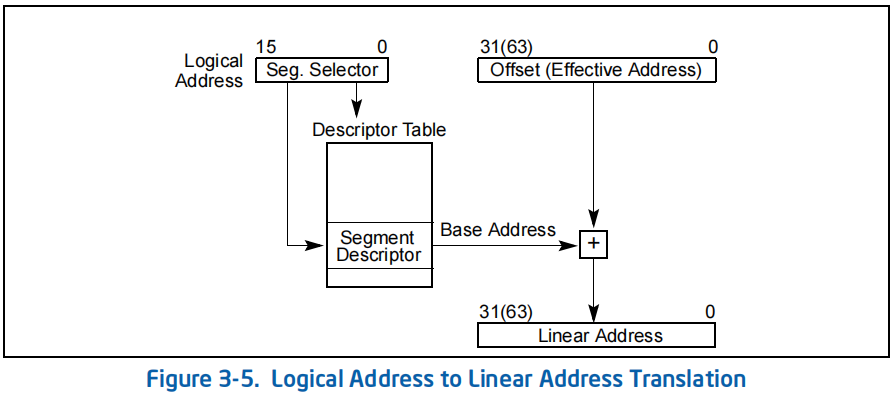

在IA-32e模式下,Intel64处理器使用上述步骤将逻辑地址转换为线性地址。在64位模式下,段的偏移量和基地址是64位,而不是32位。线性地址格式也是64位宽,并受规范形式的要求。

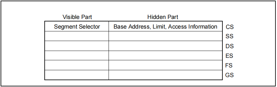

在IA-32模式下,段寄存器的base地址部分被扩展到64为,limit固定为32位,Attribute和Selector依然是16位宽,在兼容模式下依然使用base的低32位值。因此,和在保护模式下不同的是,此时的不可见部分扩展到了112位,段寄存器整体被扩展到了128位。

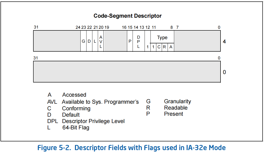

在IA-32e模式下,L标志位用来指示该代码段是在64位模式下的代码段还是兼容模式下的代码段。如果是兼容模式的代码段则格式作用和保护模式下的代码段一致,如果是64位模式下的代码段,此时代码段的格式如下:
avatar
在64位模式下,由于段的base和段的limit都无效被忽略,它强制所有段的base为0,limit为0xFFFFFFFF,只有FS和GS寄存器可以使用非0值的段base。
在64位模式下,L位为1,D位必须为0,此时指明代码段对应的目标代码是64位代码。如果此时D位为1,就会是一个无效的组合。

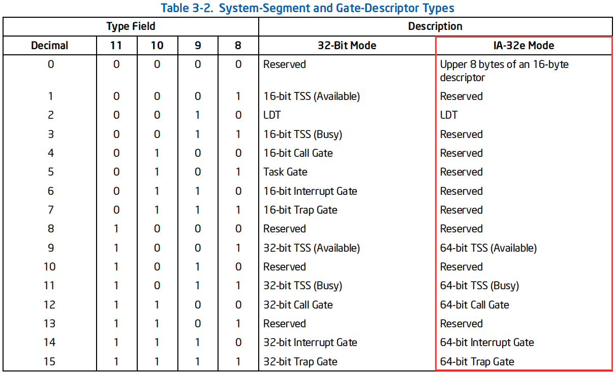

IA-32e模式下的系统段描述符和保护模式下差异较大。首先在IA-32e模式下,系统段描述符是用16字节来表示的,且Type域的很多位都被保留起来。

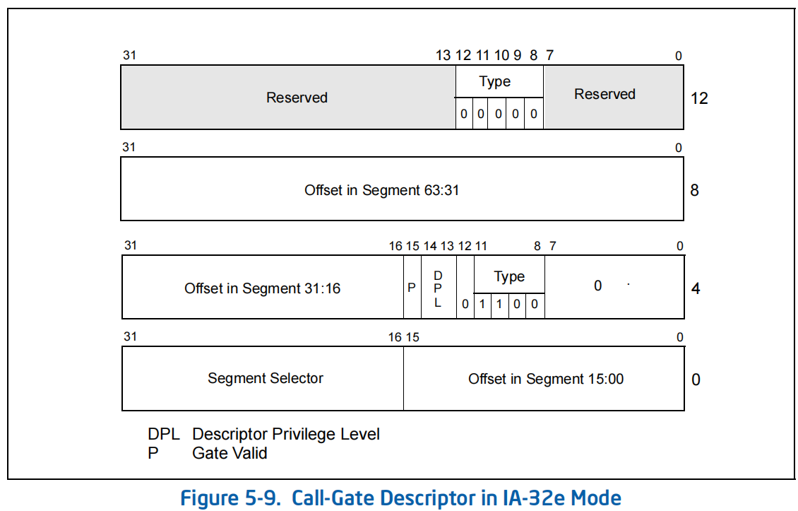

如下图所示,IA-32e模式下调用门被扩展到了16字节。
avatar
由于段描述符依然是8字节,所以调用门实际上是在段描述符表中占用两个段描述符的空间。为了避免高8字节的段描述符被作为非系统段描述符解析,其S域和Type域都要置为0。
目标代码的offset值扩展到了64位,该值必须符合64位系统的地址值,否则会产生#GP异常。
其中的Segment Selector所指向的段描述符必须是64位的代码段(L=1且D=0)。

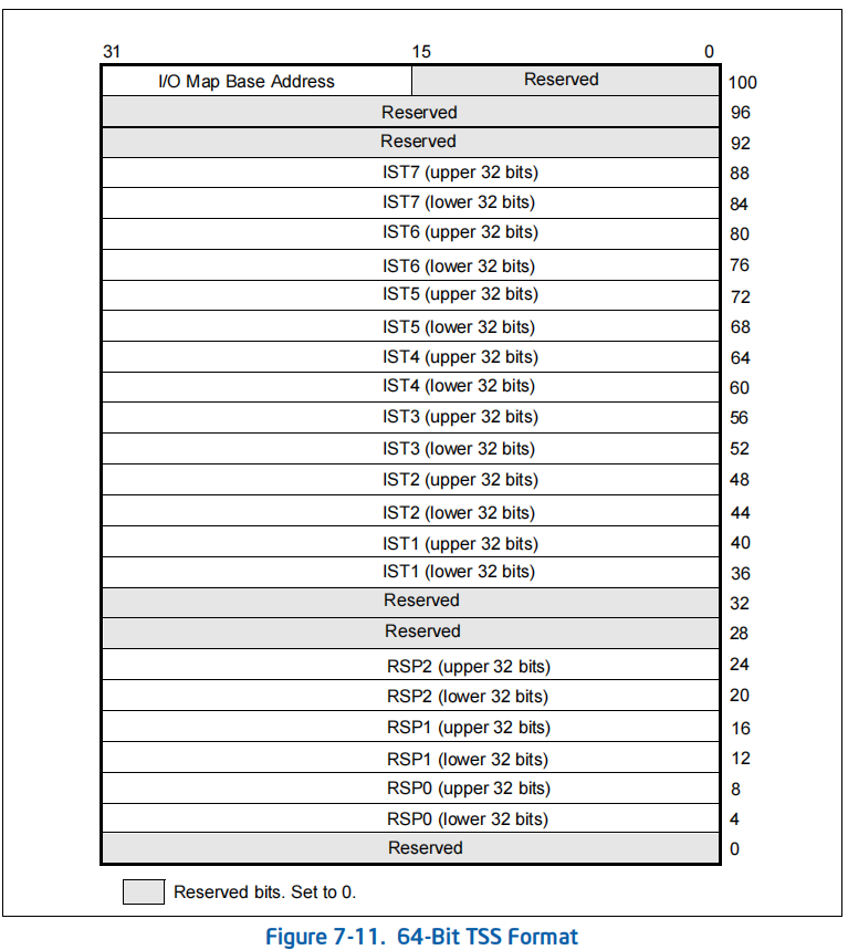

在IA-32e模式下并不支持TSS任务切换机制,因此任务门在次模式下是不存在的。但是TSS段描述符和TSS段都有比较大的变化。下图是TSS段在次模式下的格式:
avatar
在次模式下的TSS段只保留了3个权限级别的RSP指针,增加了7个IST指针,所有的域都是64位宽。由于次模式下不支持处理器提供的任务切换机制,因此Previous task link域已经不再存在,所有处理器的状态域也都被移去。TSS段的主要作用是为栈的切换提供各级权限的栈指针。当发送栈切换的时候,处理器从TSS段里获得相应权限级别的RSP值,加载到RSP寄存器中。

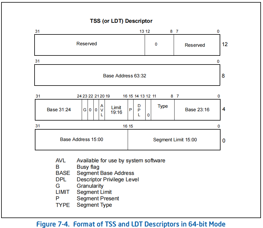

下图是IA-32e模式下TSS段描述符,该描述符也被扩展到了16字节:
avatar
其中高8字节的S域和Type域都为0,理由和调用门一样。

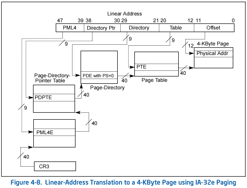

下图是IA-32e模式下的页转换路径图:
avatar
从图中可以看出,在次模式下使用了4个页表结构来实现转换。
PML4:这是IA-32e模式新增的页转换表,每个表4K字节,包含512个PML4E结构
PDPT:每个表4K字节,包含512个PDPTE结构
PDT:每个表4K字节,包含512个PDE结构
PT:每个表4K字节,包含512个PTE结构
IA-32e的分页模式是在PAE分页模式的基础上新增了一级页表,虚拟地址可以使用48位宽。当当前的x64体系中,处理器64位线性地址空间只实现了48位,高16位被用作Bit 47位的符号扩展位,要么全是0,要么全是1.
每个页表项结构都是8个字节64位宽,而虚拟地址中的每个页表项索引值都是9位,因此每个页表都是512 * 8 = 4K字节。

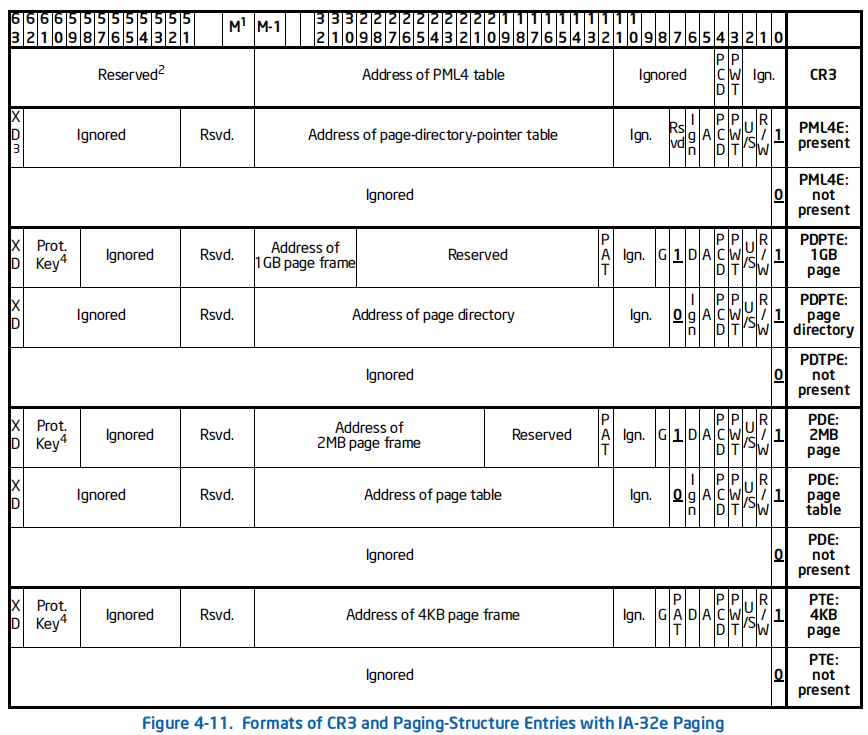

下图是IA-32e模式下CR3以及各页表的结构:

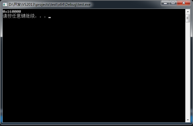

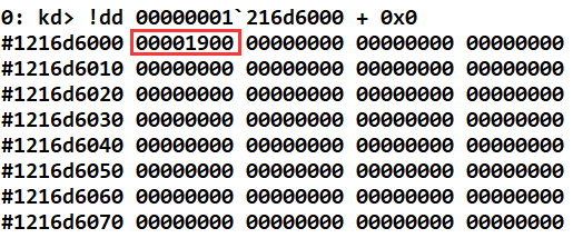

接下来通过一个例子来验证上述内容。下面这段代码申请了一块内存,并在内存中写入了数据,接下来就通过其虚拟地址来找到物理地址。
下图是程序的输出:
avatar

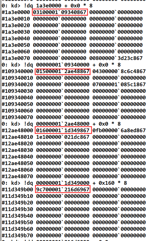

申请的内存的地址是0x160000,因此可以得到索引和偏移分别是0x0, 0x0, 0x0, 0x160, 0x000。
使用WinDbg获取其CR3为0x1A3E0000
根据CR3和索引获取物理页
avatar
根据偏移获取相应的物理地址并查看其中保存的数值
avatar
