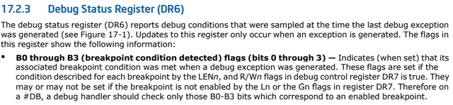

dr6(Debug Status Register)
调试状态寄存器,dr6按位使用,我们主要关注B0~B3位。触发硬件断点后,会将对应序号位设置为1。

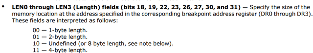

长度位
dr0~dr3指定的内存地址,dr7的长度位控制内存长度。
如果dr7的条件位设置为00执行,则对应的长度位必须是00。
