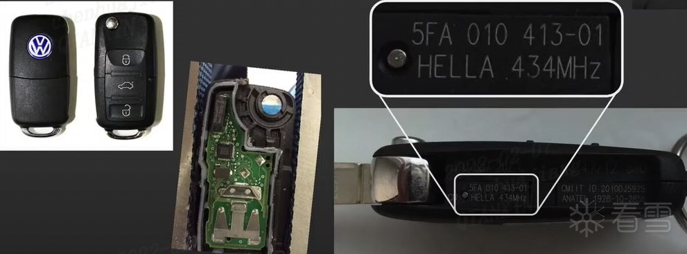

前面我们提到通过拨码的方式来改变码位的滚动码模式。但众厂商早已淘汰了此方式, 转而采用通过密钥算法来产生滚动码。例如这款2014款VW大众 Hella 系的汽车钥匙, 就采用私有的加密模式。

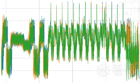

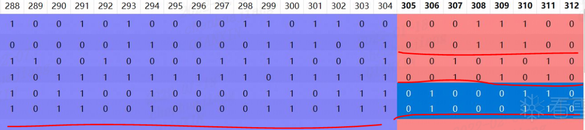

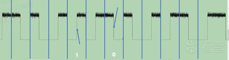

抓包分析后我们可以得知VW系采用OOK 调制模式, 通过Manchester 编码对数据解码。
而每段有效的数据都会以 10101000 作为起始sync-word。

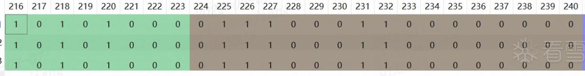

305-312字节则为相应的操作指令。如00011100 为开门, 00101010 为关门, 01000110则为开启后备箱指令。数据图中的标蓝部分为VW系钥匙的滚动码部分。

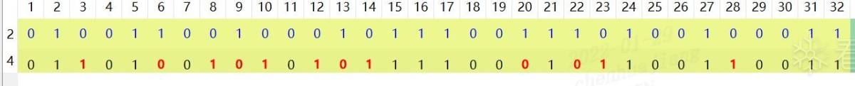

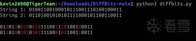

这里我们可以通过python脚本或URH 自带的比对功能, 对不同指令间的滚动码部分进行比对分析。

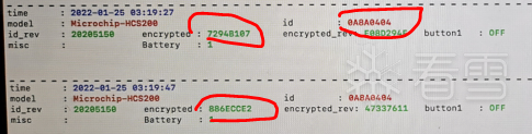

Keeloq 数据结构共有66bits包含了28bits的系列号, 32bits的滚动码, 以及4bits 的按键功能码和2bits状态码。所采用的编码格式为PWM。
通过RTL_433自带的解码插件成功解码出设备ID号以及滚动码。跟我们手动抓包分析后得出的结果相吻合。

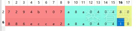

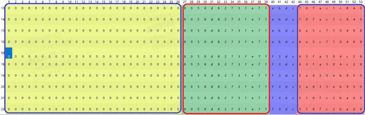

例如以下是一款2015年福特汽车的钥匙信号。每一串指令都有相同但又不同之处, 因为缺少官方文档, 所以这里我们只能大胆假设小心求证。可以看到从1-26字节都是值为0的引导码。从27-39 的值也都相同, 这里我们可以假设其为设备ID。很明显的是从40-43字节为开关车门的操作, 其值从ebdc 转换成了f3dc, 所以我们可以推测其跟操作指令相关。而44 字节有规律的递减, 这很可能是计数器。最后的45-53字节各不相同, 则大概率为滚动码。

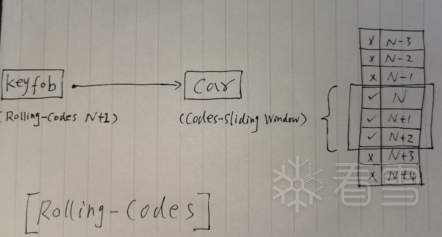

这是我在滚动码研究过程中发现的一个本田汽车钥匙的设计缺陷。事实上这在汽车钥匙的安全研究中已经不是第一次出现, 早在2016年就有研究员在比亚迪汽车钥匙设计中找到同类问题。理论上每当车钥匙的按键按下,滚动码的同步计数器便随之向前增加。同时为了避免车主的误操作, 车钥匙与车端会在一定范围内同时接受N组提前协商好的滚动码数列。
根据滚动码的设计原理, 通常我们是无法使用简单的回放攻击打开车门。但是如果我们把过期的开门指令按特定顺序重新排列并发送, 令人意外的是本田汽车的同步计数器竟回滚了, 也意味着之前过期的开门指令又复活了。如视频所示在特殊指令发送后, 本已过期的指令又恢复使用。以下是滚动码缺陷演示视频(2bdK9s2c8@1M7s2y4Q4x3@1q4Q4x3V1k6Q4x3V1k6%4N6%4N6Q4x3X3g2&6L8%4g2@1N6h3u0W2i4K6u0W2j5$3!0E0i4K6u0r3N6$3q4@1j5$3S2Q4x3@1k6$3i4K6y4p5k6o6S2o6K9X3!0h3y4X3E0b7L8W2W2Q4x3U0V1`.
