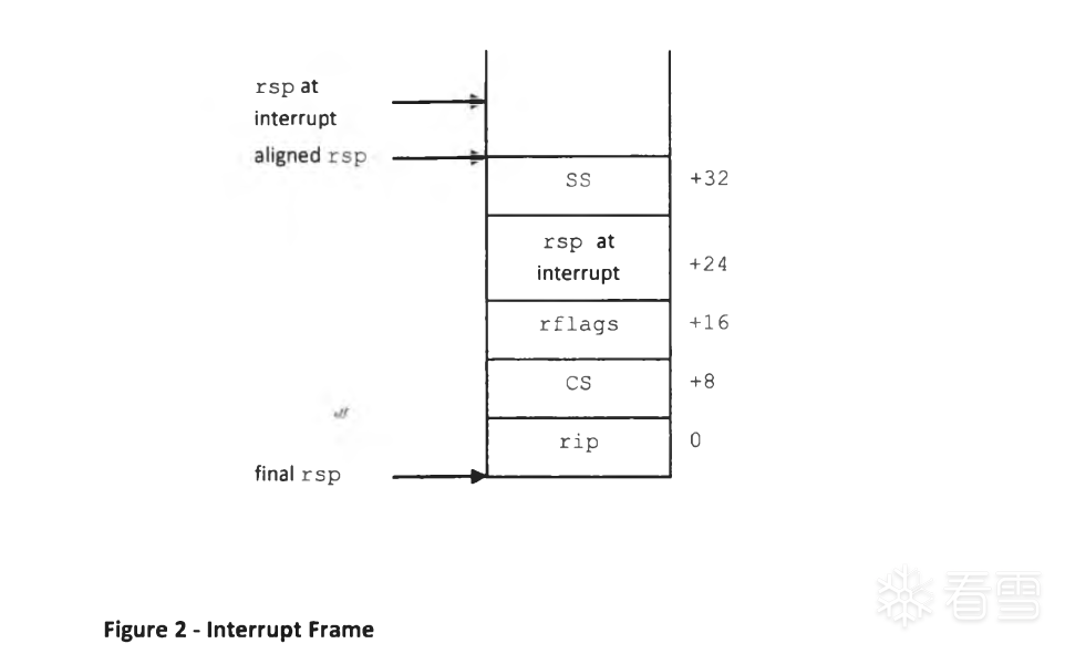

​ 处理器收到一个中断后的执行流程如下:
上面的步骤形成的栈布局被称为中断帧。
​ 中断返回是通过iret指令完成的。这条指令负责从栈上恢复原来的寄存器值。处理器的其他寄存器原来的值,则必须有中断例程执行iret返回之前进行恢复。
iret指令可以改变CPL从0到3。
​ 中断帧是保存在内核栈上的。

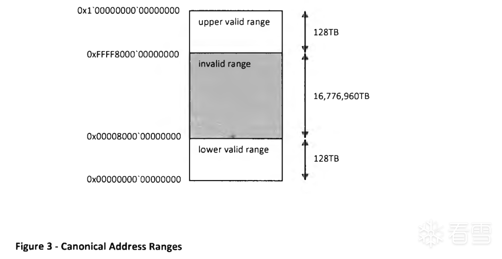

​ 由于64位的值包含的地址空间比较大,当前的x64处理器实际上将地址限制为了48位。简单地禁用48-63位使虚拟地址在256TB以下。32位的Windows使用了32bit的虚拟地址空间,然后对半分。但是这种方案在64位上不可行。解决的方案是64位系统上,虚拟地址都是47位。因此有效的地址空间访问就有两个:
​ 通过使用这种方式,内存管理单元得到了简化,因为48-63位在地址转换中就不会被使用了。x64模式里使用的所有地址都是规范地址。不规范的地址访问将会触发页错误异常。

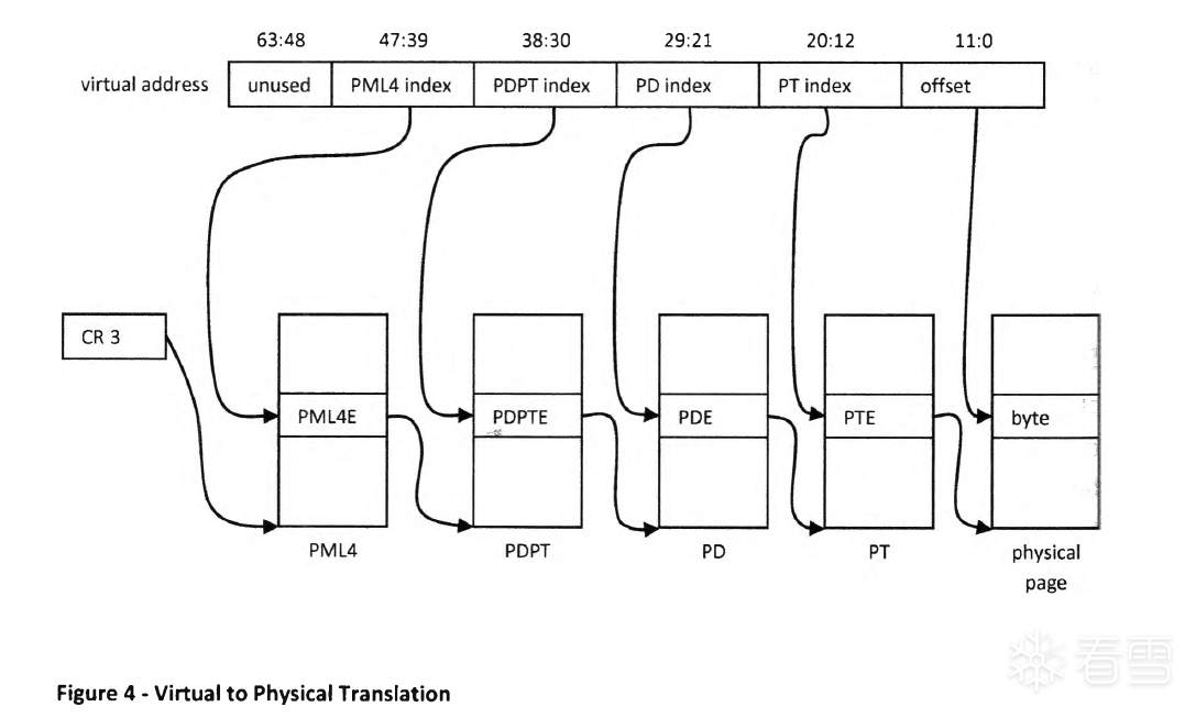

​ 处理器会使用下图的一些表来计算物理地址。
​ 转换的流程是这样的:
​ 我们引入分页结构(PS)代表上面提到的所有表。用PxE缩写来泛指上面提到的表项。分页结构是4kb,每一项是8byte长度,那么一个PS最多可以存储512项,因此虚拟地址拆分为9位来进行表索引的。根据设计,分页结构的起始地址必须是4kb的倍数。所以这些地址的0-11位是设置为0的。而这些位在转换过程中就可以被用来提供控制信息。这种要求也被应用到PTE里。
​ 第7步中,用到的offset是12位,因此范围就是2的12次方,也就是4KB大小。

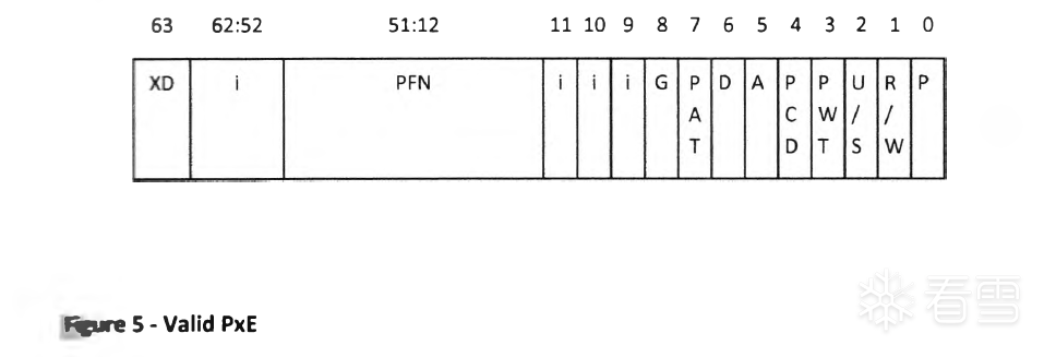

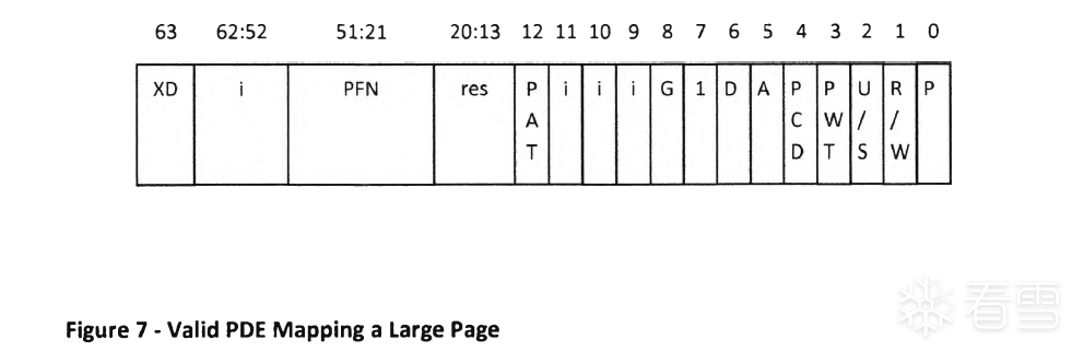

​ 一个有效的PxE存着一个物理页面,不管是子分页结构还是虚拟地址对应的物理页面。PxE的第0位决定是否有效,当设置为1时,这个PxE是有效的。
​ 下面是一个有效PxE的布局:
PxE的各位域含义如下:
P :当这个位被设置时,表示PxE是有效的,要么指向下一个PS,要么就是一个映射的物理页。当这个位置被清0,那么这个PxE是无效的。
R/W:这个位设置时,向这个虚拟地址写入是允许的,当被清零时,写入会导致页面错误异常。
U/S:这个置为1时,表示可以在CPL为3时访问。清零时表示只能在CPL<3访问。这个位存在的意义时为了让部分虚拟地址空间只能被ring 0访问,从而保护系统代码。试图在ring3 访问一个被保护的虚拟地址,将会触发页面异常错误。
PWT:控制内存如何被缓存
PCD:控制内存如何被缓存
A:指令访存时会涉及这个位的使用。这个位让代码知道这片虚拟内存区域是否已经被访问过。这个位在首次访问时会被设置,然后保留这个设置到代码显式更新PxE,才会清零。
D:当指令写入这个地址映射的空间时由处理器进行设置的。这提供了让代码知道这个物理页是否已经被写入的方法。这个位称为dirty位。处理器设置后并不进行clear操作。这个只会设置PTEsPDEs
PAT:如果是PTEs,这个控制是内存缓存。更高级别的PxEs,用来控制页面大小。PML4E里是保留位,必须设置为0。PDPTE可以设置为1,但是我们不分析这一位,因为Windows没有使用这一功能。PDE里可以设置为1,这个位会改变虚拟到物理地址转换的方式。当这个位在PDPTEPDE中被设置为0时,我们之前所描述的转换就发生了。
G:控制这个项在TLB中的缓存。这个位只在PS层次结构的最后一级使用。比如说PTEs和用于大页的PDEs
i:所有的i位被处理器忽略,软件可以使用他。
PFN:这个位表示该项所在物理页的PFN。对于PTEs和大页的PDEs则是虚拟地址映射的物理页的PFN。因为这个位从第12位开始的,那么我们从PxE取0-51位然后清掉0-11位,我们就可以得到物理地址所在的页面。
XD:这位设置时,从内存区域里提取指令是不被允许的。禁止取指令意味着不允许执行受这位影响的的内存区域代码。这是设计的一个安全功能,防止代码注入到数据内存区域。比如说注入到栈上的栈溢出攻击。

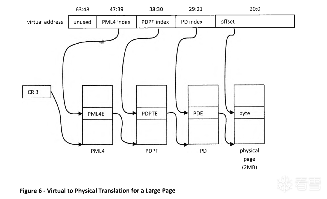

​ 上图是一个大页的地址转换方式。PDE的第7位如果设置了,那么会改变处理器执行寻址的方式。PDE将会直接用于映射虚拟页,PT会从地址转换过程中被移除。这样的话,虚拟地址的21-47位用于PML4EPDPTEPDE的获取。PDE存的就是物理地址转换中的基址。虚拟地址的0-20位就作为offset。因此这种转换的映射范围就等于2MB。这样的话,PDE必须就被赋值在2MB的边界上,PDE映射的范围就是2MB对齐和2MB大小的。这种情况下,PDE的0-20必须设置为0,这些位又可以用来存放控制信息或者保留了。大页的PDE格式如下图所示:
PxE的区别如下:
bit7:这个位必须是1,因为表示映射的是大页。这个位要是clear的话,PDE引用的就是PT了。
PAT:这个位和PTE是一样的,用来控制内存的缓存。
​ 对于大页也需要PAT位,然后移到了12位。对于小页面,12位是不可获得的。因为他是PTPFN。可以移到12位的原因还是在于大页必须是2MB对齐。
PFNPFN使用的是21-51位,原因还是2MB对齐问题。

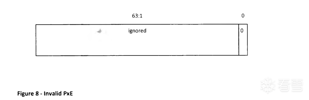

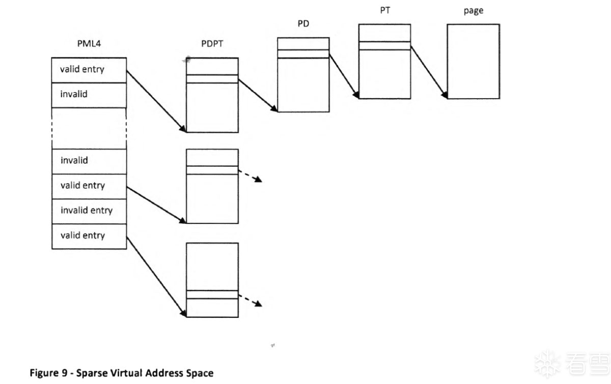

转换层次中的任何一级,都可以设置成无效PxEs,只不过这样包含的无效虚拟地址更多了。
举个例子,PML4E可以无效,然后他就不能引用PDPT。这种情况发生的话,所有的512GB的地址就都无虚拟到物理的转换。同样的应用于PDPTEsPDEs,分别是1GB和2MB
0位是无效的,那么处理器会忽略其他所有的位。
这样的话,1-63位就可以被软件使用了。比方说来用存储PxE在分页文件中应该指向的内容的位置。
我们现在可以知道,地址转换做了实现虚拟内存所需的三件基本事情:
​ 我们可以看到,这些功能都不需要我们看到的多级方案。如果我们所需要的只是一个将虚拟地址与物理地址相关联(即映射)的数据结构,我们可以使用一个由虚拟地址索引的简单数组,其中每个条目存储一个物理页的地址。更进一步说,我们可以问自己为什么要有内存页,也就是说,为什么不让我们假设的数组的一个条目只是存储内存中的一个物理地址。
​ 简而言之,这种方法的最大缺点是,我们必须为每一个可能的虚拟页面设置一个条目,包括那些进程永远不会使用的页面。
​ 通过分级,无效的项就不会指向物理内存,这样根据分页结构仅需要映射有效的映射就行了。
​ 这种机制也允许共享分页结构。假设二级地址空间设置PML4项指向同一个PDPT,那么这样就实现了两个地址空间512GB的内存共享。Windows就是使用这种方式在所有进程中共享系统地址空间的。

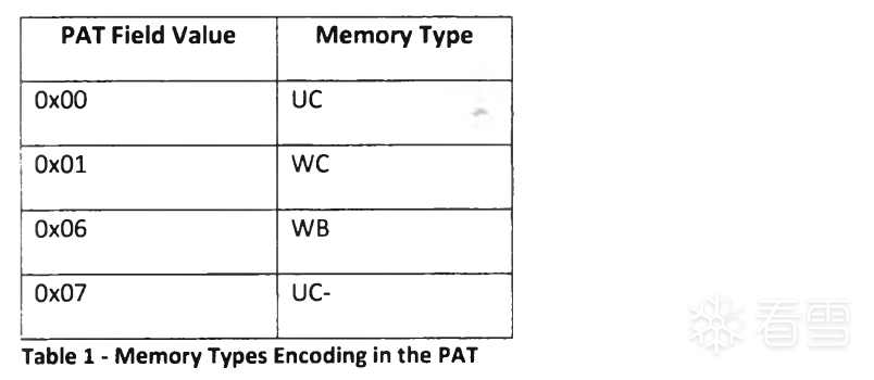

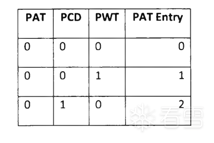

PAT寄存器是一个64位的寄存器,每一项有8位。对应的位被设置时对应了不同的内存类型。
Intel架构定义了比上表还多的内存类型,但是Windows程序只使用了上表的。

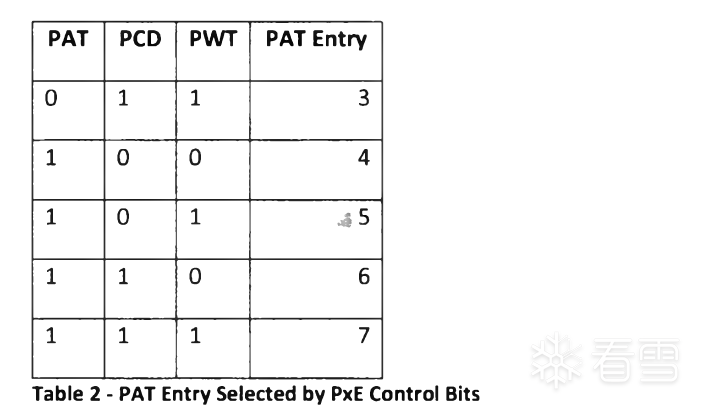

虚拟到物理转换的最后一步(PTE或者大页的PDE)通过其PWTPCDPAT位选择一个PAT条目,从而为页面选择一个内存类型。这三个位根据下表选择一个PAT条目。
​ 一个给定的虚拟页有一个由选定的PAT条目指定的内存类型,并被映射到一个物理地址,该物理地址有一个由MTRR指定的内存类型。intel文档定义了可能的组合的结果内存类型,对于我们的目的来说,只需要说当MTRR指定回写型时,结果类型是由PAT选择的。
​ 当MTRR指定为回写型时,表1中的UC-类型等同于UC,,表示非缓存型。
​ 当MTRR指定了回写型以外的内存类型时,UC-UC不同。例如,当MTRR指定合并写类型时(通常用于视频缓冲区),在PAT中选择UC-的最终的类型是WC,而选择UC会得到非缓存型。UC-指定的是未缓存的内存,但可以被MTRR中的WC覆盖。PAT中的UC覆盖了MTRR中的WC
