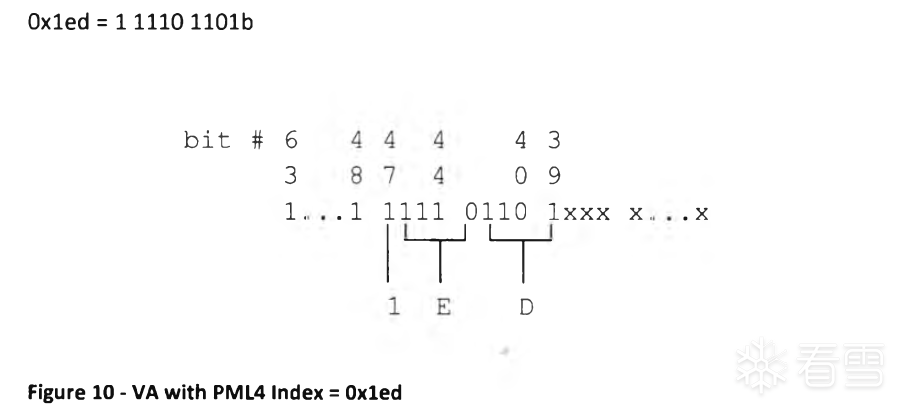

这个问题的解决方案比它看起来要简单,而且相当有趣,就是以一种非常特殊的方式使用一个PML4e0x1ed处的项存储PML4自身的PFN。我们将称这个条目为PML4自动项,现在我们将看到他的作用。
让我们先回忆一下,一个PML4e映射了512GBVA空间,那么就会有这样一个范围大小的空间为这个特殊目的而保留。为了确定这个PML4e所对应的地址范围,我们必须记住,PML4的索引被存储到VA的第39-47位;当这个索引被设置为0x1ed时,对应的虚拟地址范围如下所示:

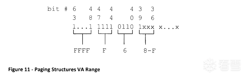

图10显示了VA的39-47位设置成了0x1ED,因为第47位是1,所以48-63也必须为1.那么0-38位可以从0...0到1...1。最后的结果就是这样:
36-39位的十六进制位是从8到F,x代表可以从全0到全1。最终的范围就是
0xFFFFF680'00000000 -- 0xFFFFF6FF'FFFFFFFF

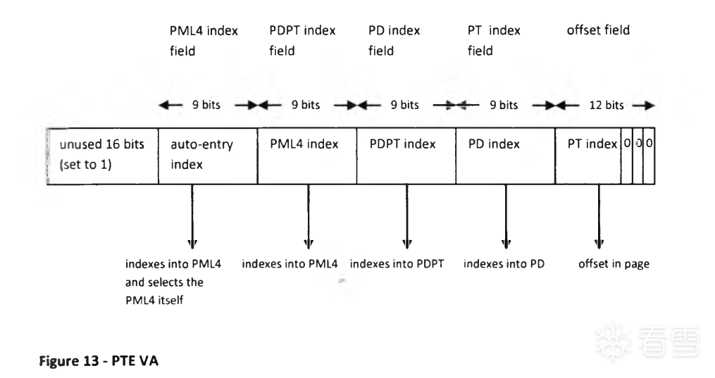

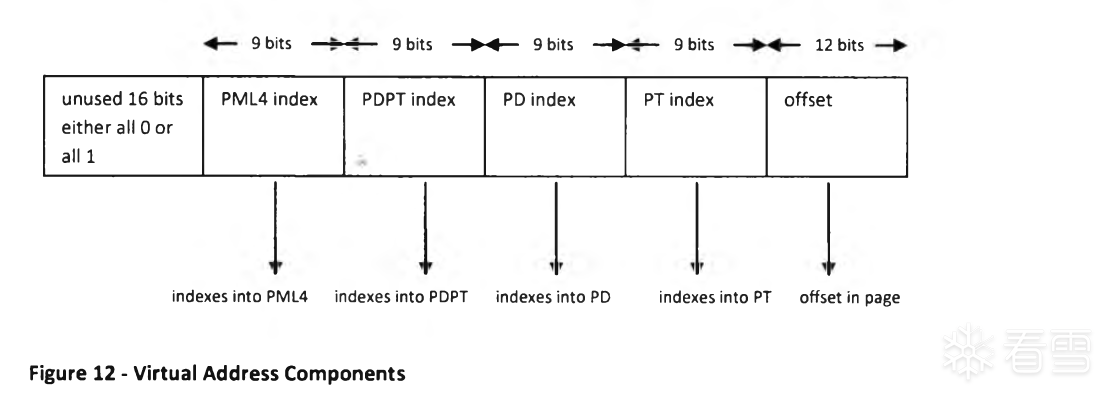

虽然知道一个给定VAPTE在512GB区域内的某个地方,但最好是把它的实际位置缩小一点,VA和它的PTE的地址之间有一个非常简单的关系。下面我们先看一个VA的组成部分:
如果我们进行下面的操作会怎么样呢?
得到了下面的结果:
填入auto-entry后改变了其余索引的意义,PDPT index现在填的是PML4index
这样,原来的PML4索引仍然在向PML4索引(PDPT index字段得到的新值),并为原来的VA选择PDPTPDPT索引仍然在向PDPT索引,并为原来的VA选择PD,依此类推,直到映射原来VAPT被映射为物理页。换句话说,给定一个VA,这种转换给了我们另一个VA,在这个VA上我们 "看到 "了用于映射我们原来的VAPT
最后,页面中的偏移量是PT index,后面有三个比特设置为0,这就得到了
offset = (PT index) x 8
由于PTE的大小为8字节,这就是原来的VAPTEPT内的偏移。
由上述步骤产生的VA是原来的VAPTE所在虚拟地址。
注意,我们必须将0-2位设置为0,因为在移位之后,12位宽的偏移字段包含了3-11位的PT index,而0-2位保留了原偏移字段的剩余部分,即其最左边的三个位,这三个位是没有意义的:它们只是给出了一个从PTE起始地址的随机偏移。我们还必须将第48-63位设置为1,因为当我们将第39-47位设置为auto-entry index时,第47位是1。

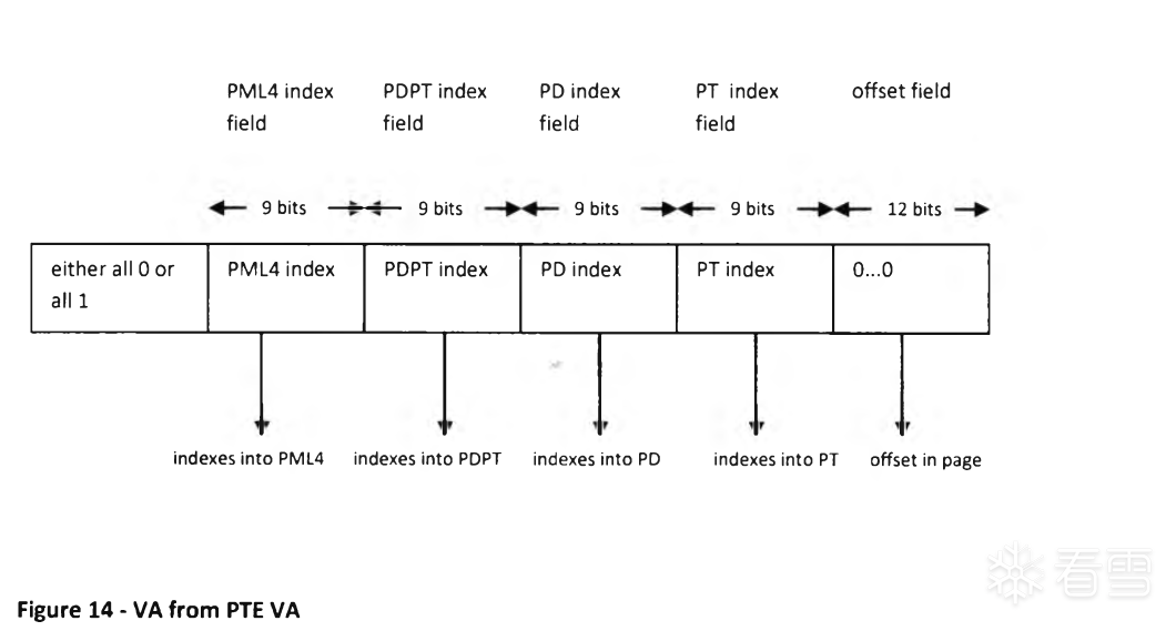

现在假设要更新我们刚刚计算出来的PTE地址,则有以下步骤
根据移位完成后的第47位设置48-63位。
我们得到了原来的VA,不过只是offset部分被设置成了0。换句话说,给定一个PTE虚拟地址,这个操作可以获得PTE映射的虚拟页的第一个字节的地址。

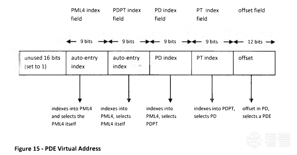

这次我们将PML4 indexPDPT index域设置成auto-entry index,这样实际上PD index索引的就是PDPTPT index索引的就是PD。这种地址被用于将一个页面目录映射到虚拟地址空间,我们在这个虚拟页面内的地址上就可以 "看到 "PDEs
因此我们可以计算出PDE的范围:
开始地址分析:
​ bits 63-48 = 1
​ bits 39-47 = 1ed (auto-entry index)
​ bits 30-38 = 1ed (auto-entry index)
​ bits 0-29 = 0
结束地址分析:
​ 和上面一样,不过 0-29位全为1。
因此 PDE开始地址 0xFFFFF6FB'40000000 结束地址:0xFFFFF6FB'80000000
请注意,上面我们将范围后的第一个字节称为结束地址。这样结束地址就是0xFFFFF6FB'80000000,而不是0xFFFFF6FB'7FFFFFFF。
可以发现这个地址范围在之前计算出来的PTE里。也就是说他把实际的PTE范围分成了两个区域,中间的范围是拿给PDE映射的,而不是PTE
VA和他的PDE的虚拟地址关系和他的PTE的计算逻辑一致。将VA地址的索引位向右移动18位,移出来两个空位后,把auto-entry index添进去,再将地址规范化。

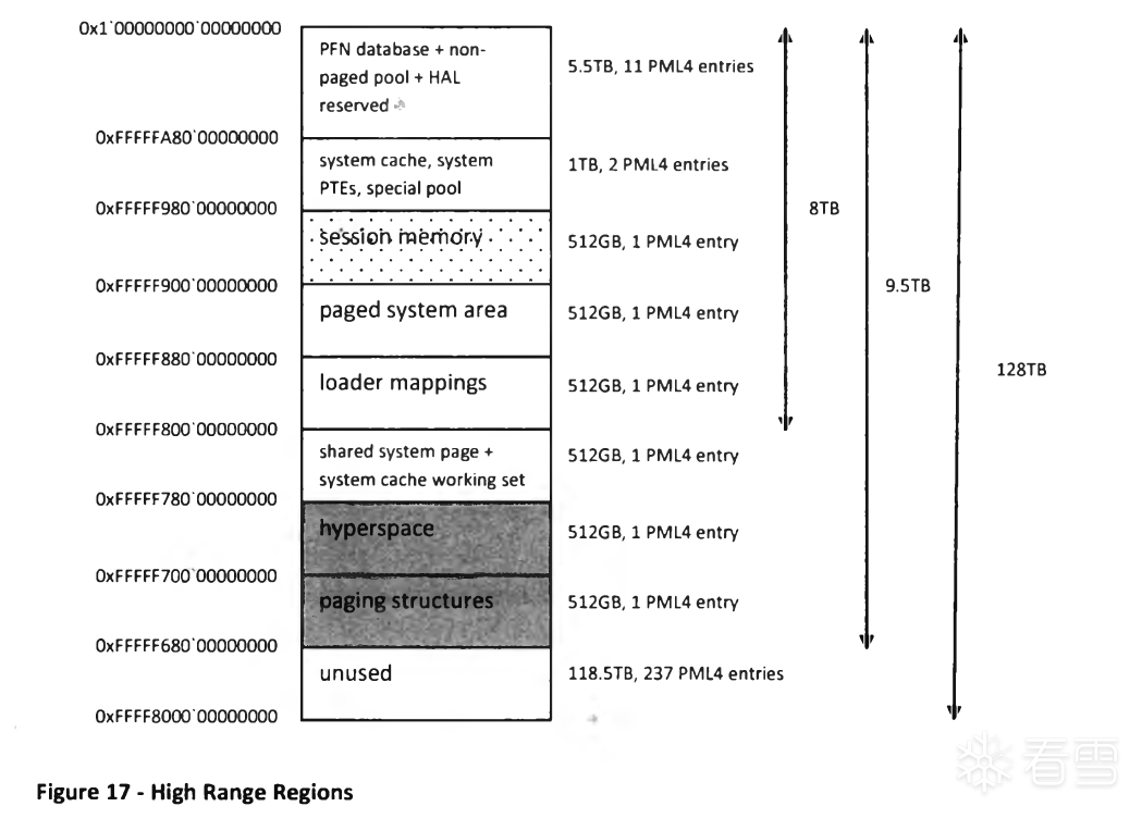

我们可以进一步细分系统地址范围,用WinDbg查看高范围的PML4内容,其PML4E开始于0xFFFFF6FB'7DBED800,结束于0xFFFFF6FB'7DBEDFF8。我们可以看到
下图描述了一个PML4表所映射的高范围。我们将在本书第五部分更详细地研究这里介绍的各个区域。
现在我们没必要关心各个区域的意义。让我们先通过看看不同进程的PML4s,得出两个事实。
两个阴影区域分别对应了一个PML4E。他们为不同的进程存储不同的值。这意味着每个进程都有在这些区域的都有自己的私有拷贝,尽管它们属于系统地址范围。第一个区域是分页结构区域。每个进程都应该映射它自己的分页结构,或者换句话说,每个进程的PML4E存储PML4PFN
第二个区域比较神秘,我们后面会看到Windows如何使用它的。这块区域暂对进程来说也是私有的。不过只是会话内存在同一个会话中的进程是一样的,不同的会话进程不一样,因为每个会话都会有自己的私有拷贝。
其他的PML4Es,每个地址空间在相应的区域映射了相同的物理页。为了实现这一点,理论上并不严格需要有相同的PML4Es:每个进程都可以有不同的PML4Es,即使指向了不同的PDPTsPDsPTs,但是PTE最终指向相同的物理页就行了。但实际上Windows系统通过将这些地址空间的PML4Es设置为同样的值,这样就重用了PDPTs,那么对于每个地址空间的分页结构的整个层次是一样的。这给我们带来两个好处。最明显的是,我们节省了物理内存;更微妙和更重要的是,当我们在这些范围内映射或取消映射一个共享的物理页时,我们只需要更新一个PTE。如果我们有多个页表指向同一个共享的系统页,在映射和取消映射时我们就得挨个更新PTEs。要做到这一点,我们还得遍历所有正在运行的进程的分页结构,这是非常耗时的。同样的道理也适用于PTPDPDPT,它们在这些地址空间中也是重用的。
我们还可以猜测,一个会话内的PML4s结构也是一样的:设置为0的条目永远不会被使用,共享区域的PML4e总是指向同一个PDPT;否则我们又要为所有共享的会话地址空间更新所有的PML4s,这明显是不可能的。
高地址范围是128TB大小,由PML4的一半表项映射,也就是由256个PML4E。这些项中只有少数几个,即19个被Windows使用,对应于地址空间的上面部分的9.5TB,所以还有很多未使用的虚拟地址空间。

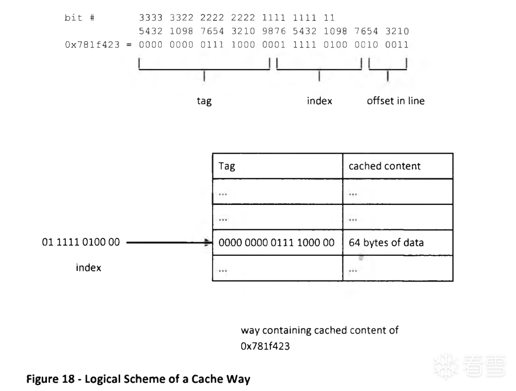

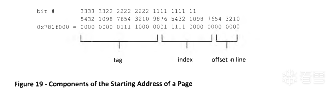

现在假设处理器想访问下面的物理地址:
我们将地址表示为36位的二进制数字,因为这个型号的处理器将地址大小限制为36位。我们现在要看看处理器如何在缓存中寻找这个地址。
首先,高速缓存行是指数据是以固定大小的连续字节块从内存加载到高速缓存中。缓存行的第一个字节的地址必须是缓存行大小的倍数。当处理器需要在一个任意的地址上加载一个或多个字节到高速缓存中时,它会加载整个高速缓存行(或多行),其中包括所需的字节。如果被访问的字节块跨越了高速缓存行的边界,则可以加载多于一行。
很明显,缓存的组织方式必须能够知道一个缓存的字节是从哪个地址被加载的。然而,由于一行中的字节是连续的,所以缓存组织的方式是只记录一行中第一个字节的地址,我们称之为行地址。其他字节的地址是由行地址和行内的字节偏移量简单计算出来的。
在下文中,我们还将使用术语内存行来表示内存中以行大小的倍数开始的字节块,也就是说,一个内存块可以被加载到一个缓存行中并完全填充。
对于我们正在考虑的处理器,缓存行的大小是64字节。由于行地址必须是64的倍数,因此对于这样的地址,从64位地址中的0-5位总是0。对于一般的地址来说,如果在高速缓存中发现了行的偏移量,它们只是一个行偏移量;并不是在高速缓存中用来定位含有所需数据的所在的行。
处理器会使用接下来的12位,即第6-17位,在一组高速缓冲存储器块的数组中寻找所需的行。每个数组被称为一个通道,在我们的例子中,我们有16个这样的通道。处理器使用第6-17位作为通道的索引,定位16个数据块,每个通道一个。总的来说,这16个数据块被称为集合。从第6-17位提取的特定索引值就是索引这个集合。
这个集合中的每个数据块都保存着一个缓存行的内容,这个缓存行可能就是处理器正在寻找的那个,位6-17等于01 11110100 00的行;因此,它可以指的是所需的行,也可以指的是这些位的数值相同的另一个行,也就是还不确定是否是被缓存。这意味着我们需要更多的数据来知道我们的地址是否被缓存,以及进入哪个数据块中。为了解决这个问题,处理器将行地址的第18-35位存储在数据块中,连同缓存行的内容(记住,在这个特定的处理器上,物理地址被限制为36位,所以我们对高于第35位的位不感兴趣)。这一组比特位被称为标记(tag)。假设我们的地址内容确实被缓存到了其中一个缓存通道中。我们可以用下图来表示通道的内容。
这个集合中的其他数据块根据不同的标记(tag)存储来自不同地址的内容。同样有趣的是,处理器可以同时将存储在16个数据块中的所有标记与来自我们地址的标记进行比较,而不需要迭代这些数据块,因此确认缓存的速度会非常快。

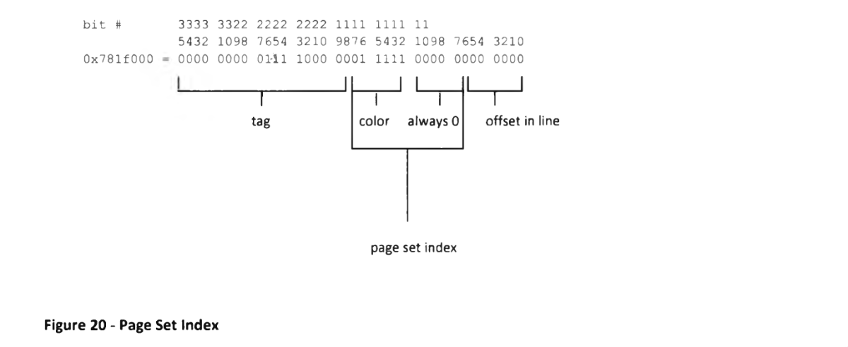

一个页面的起始地址在4kB边界上对齐,因此0-11位被设置为0。 例如,包含上一节所考虑的地址的页面(0x781f423)开始于0x781f000;页面中第一行的集合索引是这个地址的第6-17位的值。
在下文中,我们将把页面首行的集合索引称为页面集合索引。因此,我们的页面集合索引是01 1111 0000 00。
在4kB页面和每条缓存行64字节的情况下,一个页面跨越了64个相邻的行或64个从页面集合索引开始的连续索引值。
每一个具有相同页面集合索引的页面都将被缓存在用于这个页面的64个页面集合中,因此我们可以将页面颜色定义为页面集合索引。然而,由于第一行是页对齐的,它的0-11位被设置为0,所以页面集合索引的低6位总是0。
因此我们定义页面集合索引的左边6位时页面颜色,或者是页面起始地址的12-17位。我们的页面颜色=011111b=0x1f,所有这种颜色的页面将被缓存在相同的缓存集中,索引范围从011111000000b到011111111111b

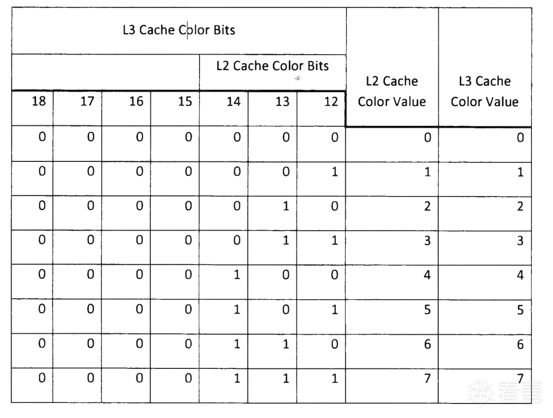

我们已经看到,对于这个处理器,VMM将页面的颜色计算为第12-18位的值,这与较大的L3缓存的特性是一致的。我们还知道,VMM试图通过选择具有连续颜色的页面来优化缓存中的页面位置。这意味着一个地址空间页面的物理地址位将如下表所示
该表按照分配的顺序列出了各页,假设第一个使用的颜色值为0,但这并不重要。我们可以看到,L2和L3缓存的颜色都是连续的,这是因为L2的颜色是L3的颜色的一个子集,而且最低有效位是一样的。当然,较小的L2会出现轮转的情况,所以在这个缓存开始有相同集合索引的行之前,需要页面就少。
综上所述,我们可以概括我们的推理:在一个由任意多级组成的缓存层次中,只要它们有相同的行大小,那么所有级别的最低有效颜色位都是一样的,以这种方式选择页面颜色可以优化页面在所有缓存中的位置。
