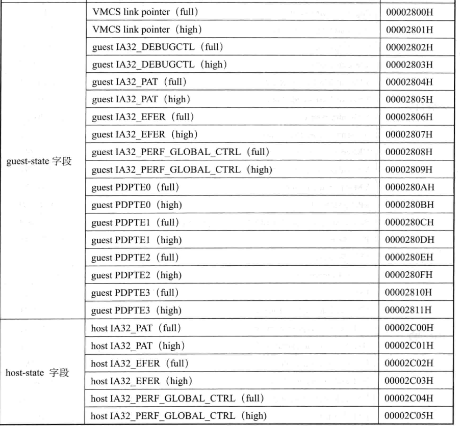

本文讲解vmcs控制区中Guest state fields和Host state fields字段的填充方法,vm-control fields的相关填充方法将会在下一篇文章中讲解。
image-20220313160323737

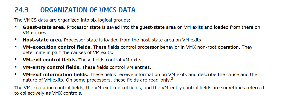

在intel白皮书的24.3章中,详细描述了VMCS控制区的字段。如上一篇文章所说,需要设置的vmcs字段为
vm-control fields
除这5个区域之外,vmcs还有一个区域是vm exit信息区域。这个区域是只读的,存储的是vmx指令失败后失败代码的编号。
在《处理器虚拟化技术》3.4章节中,展示了需要填充的字段以及其对应的ID。对于guest区域和host区域,需要填充的字段如下:

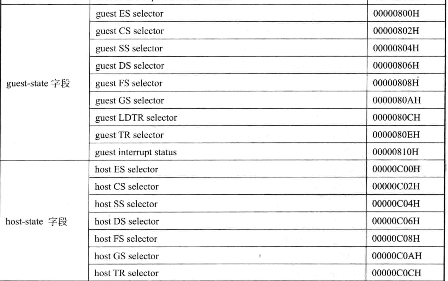

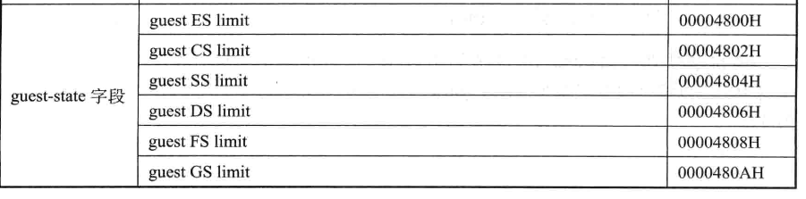

长度为16位的字段:
image-20220314094526560
长度为64位的字段
image-20220314094606939

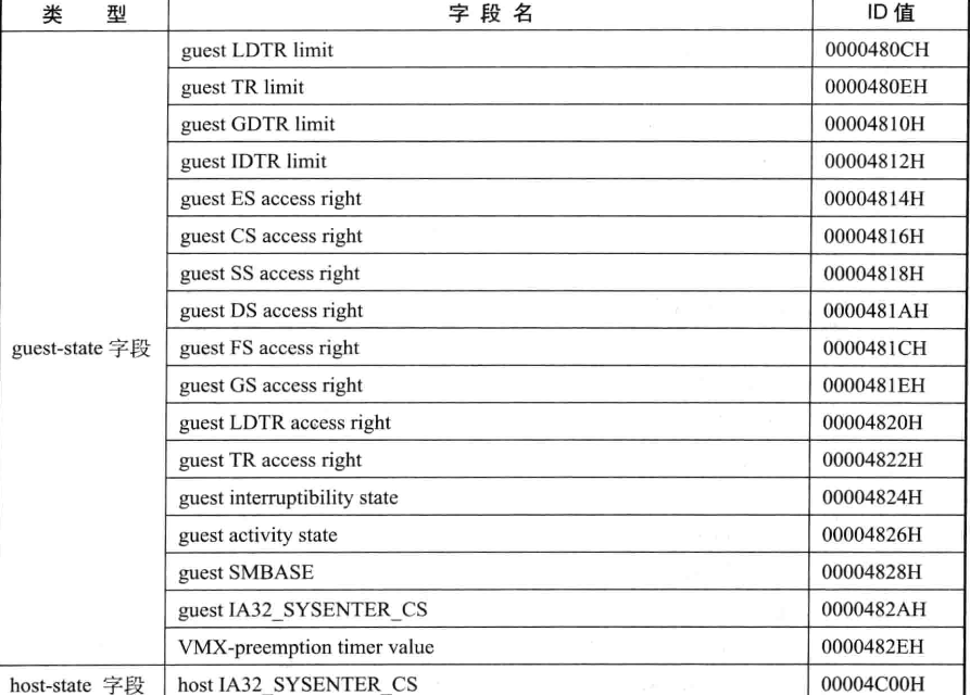

长度为32位的字段
image-20220314094640848
image-20220314094648078

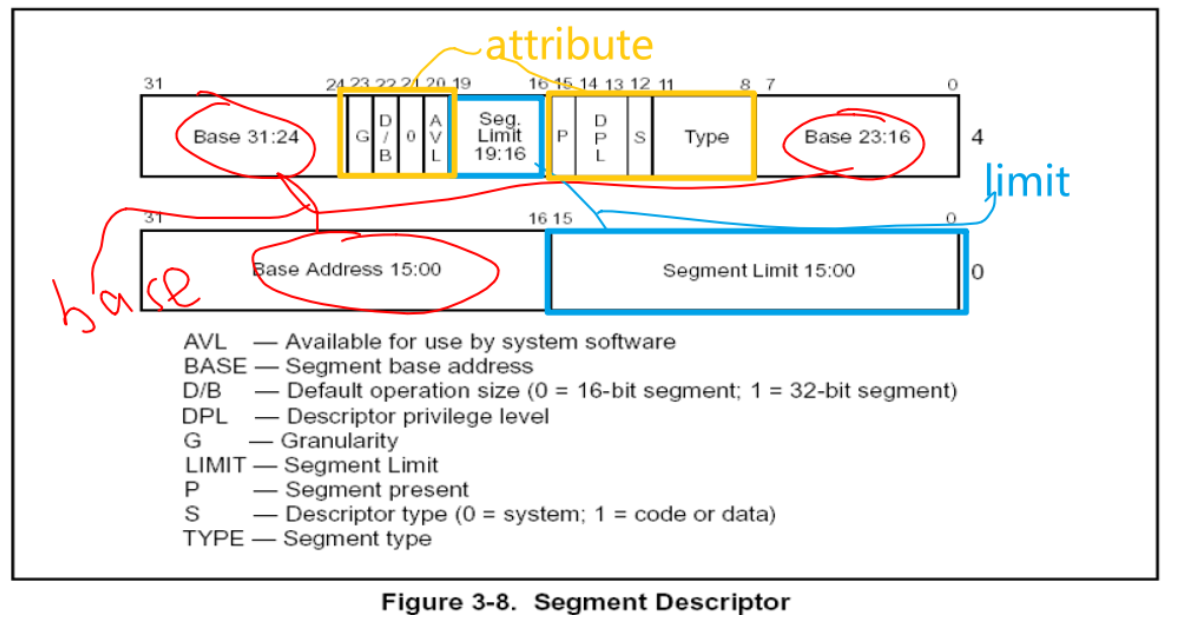

可以看到基本上都是进入guest区域之后的寄存器。其中对段寄存器的填充尤其麻烦,需要分别填充base、attribute、limit、selector。因此需要手动获取段寄存器并将其进行拆分然后进行相应的填充。根据保护模式的知识,段寄存器的结构大致如下
image-20220314094951938
在填充时需要将其拆分并填充,此步骤较为繁琐。
填充guest和host区域时还有四个重要的字段需要获取。分别是进入guest区域之后的rip和rsp以及从guest返回到host区域之后的rip rsp。这里我们要使得进入guest区域之后系统仍然正常进行,还是从原来的地方往下跑。因此要通过函数获取需要返回的上一层函数的返回地址以及rsp。而对于返回host区域之后的host eip,由于从虚拟机中返回一定是发生了vmexit事件,需要对该事件进行处理,因此从虚拟机中返回之后的rip一定要设置为vmexit事件的处理函数。而rsp则需要重新开辟一块内存区域供vmexit事件处理函数使用。如果还是使用guest返回之前的堆栈,则会破坏堆栈中的内容,导致无法预知的结果。
接下来开始具体字段的填充讲解。
和设置vmon区域类似,首先也是申请内存区域然后填充IA32_VMX_BASIC。而在进行基本ID的填充之后,要通过vmclear初始化内存并通过vmptrld选择vmcs区域。这两步操作对应的是前一篇文章说的拔电源以及选中机器。在完成之后,便是最复杂的vmcs字段的填充。这里对于每一块vmcs字段,分别封装一个函数进行初始化。本篇文章讨论的是guest区域和host区域的初始化,分别对应的是 VmxInitGuestVmxInitHost 函数。
对于guest相关的字段,需要传入的是guesteip和guestesp,以用来确定在进入guest虚拟机之后guest从哪里开始跑。其他的字段全部根据当前状态填入。首先需要填入的便是gdt表中各个段寄存器的base、limit、attribute、selector。在对其ID进行观察后可以发现,这些字段的id都是连在一起的,id的值相差2。而对于这些段寄存器,分离base、limit、attribute、selector的方法也非常类似。因此可以考虑将填写段寄存器的属性的方法封装成一个函数。这里将其封装成 fillGdtDataItem 函数。对于各个属性的分离,依照下图来进行。具体分离的细节不赘述,建议仔细读懂代码中切割bit的方法。

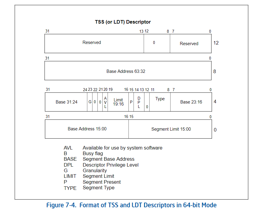

对于tr寄存器的gdt表项,并不能像其他寄存器一样进行填充。因为在64位下,tr寄存器的gdt表项是128位的。因此需要单独设置。64位下tr寄存器的gdt表项格式在intel白皮书的7.2.3章节中有解析。其结构如下
image-20220314135406986
因此其需要用另外一套代码进行设置,具体代码如下。思路与其他gdt表项的设置思路相同,都是取出对应的位填入vmcs区域中。
