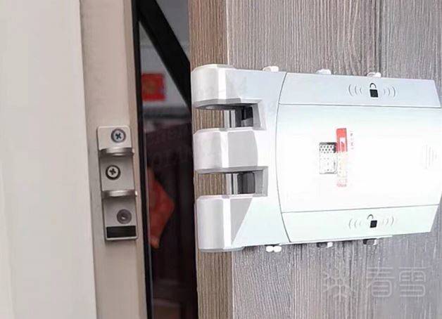

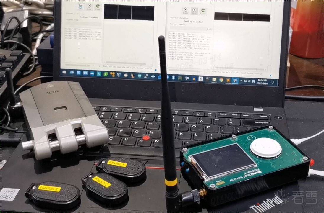

星舆本着实战出真理的原则, 立刻入手一套开搞。分析目标频率, 抓数据包并导入URH逆向的方式, 前几篇已经讲过这里就不再累述。当然我们先尝试了1次信号回放攻击, 门锁没有反应, 证明确实应用了滚动码。

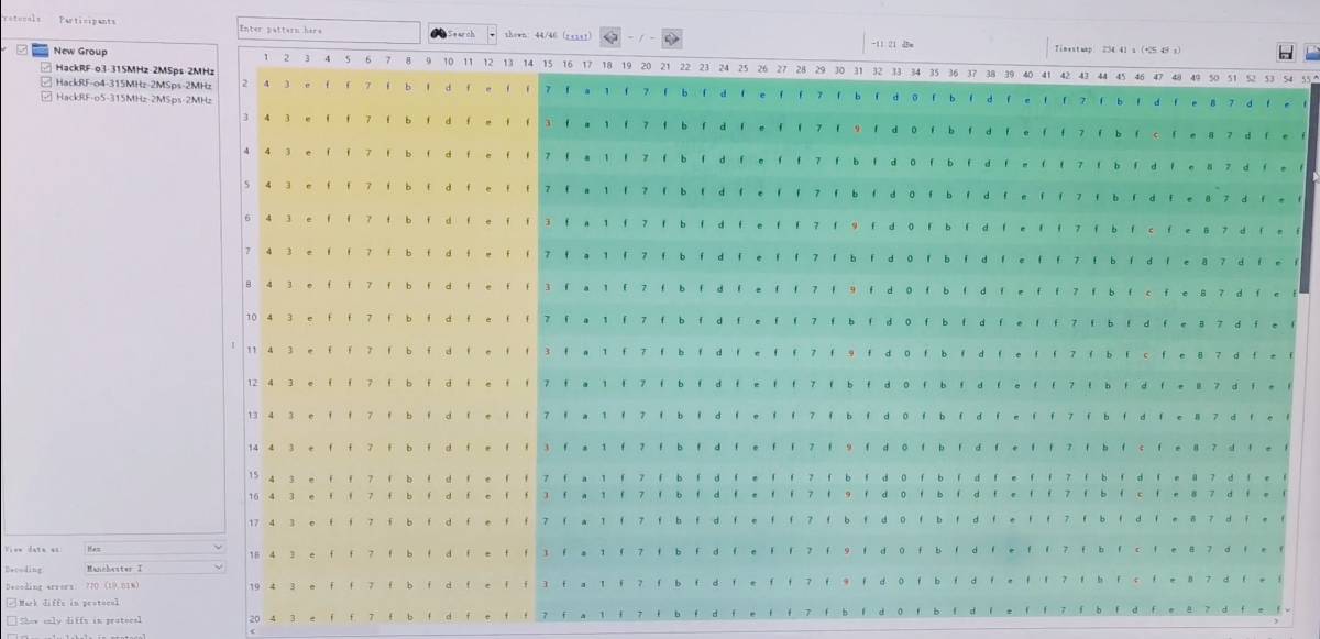

但是就在准备好好研究一番的时候, 我们发现出现眼前的滚动码规律竟是那么的明显。眼尖的读者是不是一下就看出了端倪。开锁指令每次仅在15, 31, 47位发生变化, 且变化的内容还是固定的。
这不就是最经典的凯撒换位加密吗?而最可笑的是隔三差五的滚码又回到了最原始的码位, 这key space 也太小了, 我们甚至不需要用到爆破。

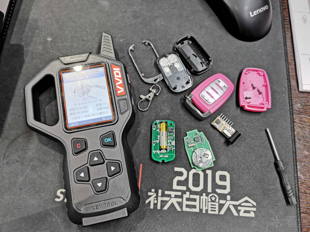

我们在来看看商密算法Keeloq。由Microchip出产的HCS200, HCS300等系列芯片早年在遥控钥匙中应用较广, 其使用的便是滚动码算法Keeloq。

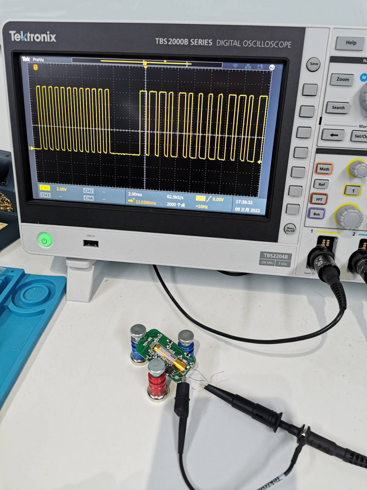

当我们把遥控钥匙芯片接上示波器或逻辑分析仪, 可以看到Keeloq 的信号波形辨识度还是比较高的。首先会有一段用来确定信号有效性的前导码, 然后将滚动码序列号功能码状态码一并发送。
Keeloq 数据结构共有66bits包含了28bits的系列号, 32bits的滚动码, 以及4bits 的按键功能码和2bits状态码。所采用的编码格式为PWM。

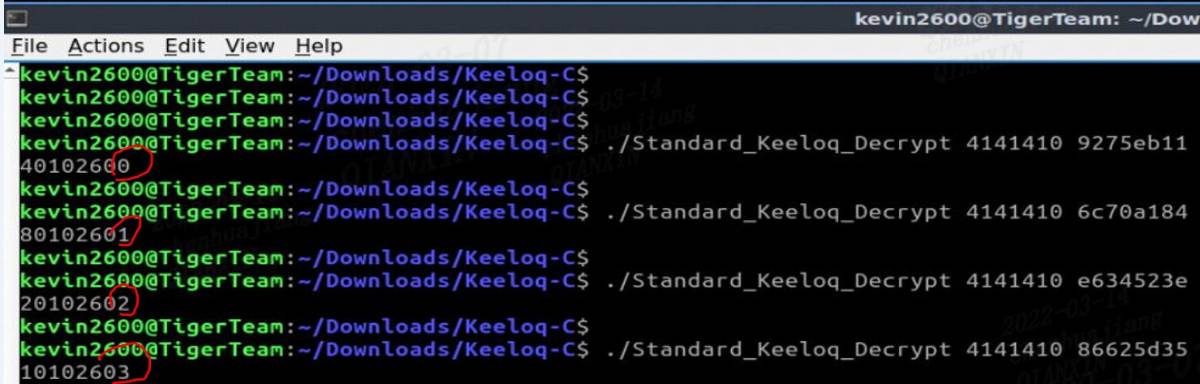

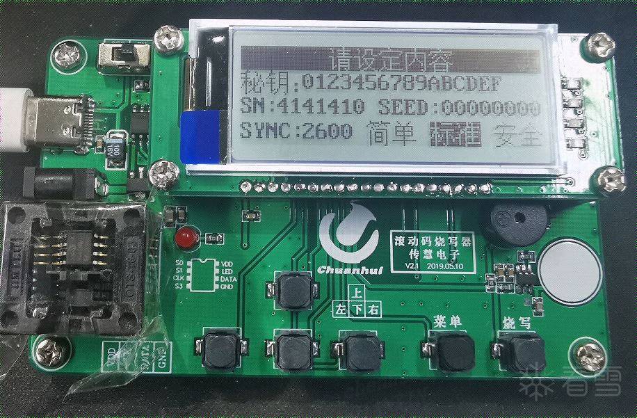

在秘钥生成方面, Keeloq 有简单加密, 标准加密和安全加密3种方式。以标准加密为例, 标准秘钥生成算法假设序列号为0x1234567,首先会拿2+序列号通过Keeloq的厂商秘钥操作得到32Bit的Lsb 为0x89074278,然后在拿6+序列号通过Keeloq的厂商秘钥操作得到32Bit Msb值为: 0x0516FBE9哪这个遥控的编码秘钥为 0x0516FBE989074278,与简单加密不同的是,使用简单加密的厂商生产出来的每个设备编码的秘钥都是相同的,而使用标准秘钥生成的根据每个遥控秘钥都不会相同,意思说如果一辆车上学习了两个遥控,这两个遥控的编码秘钥都不是一样的。
我们用模拟器来实战演示一下, 这里我们将厂商秘钥设置为0123456789ABCDEF, 系列号为4141410, 而计数器则从2600起始。
抓包分析下可以看到28bit系列号确实为预先设置的4141410。

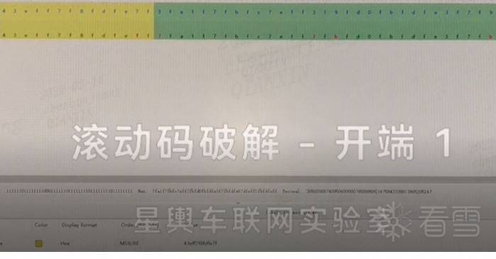

在32bit的滚动码报文中包含了计数器等关键信息。
那么接下来就是要解开32bit的滚动码报文。通过程序在解密后的报文中可以看到按顺序排列的滚动码, 这以我们先前设置的起始值 2600 相符。

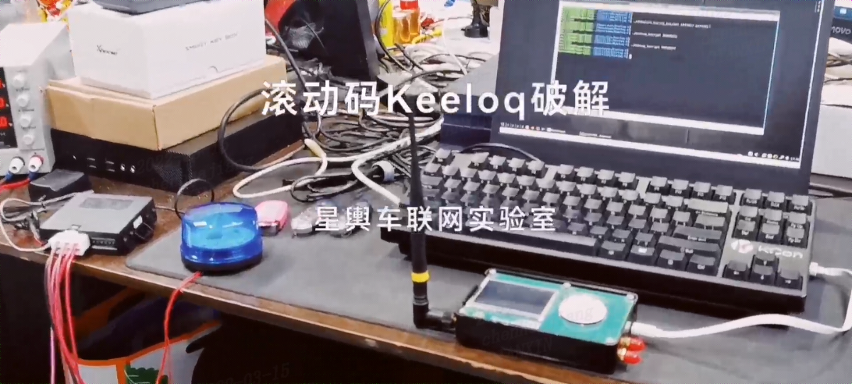

以下是在真实设备上的演示视频, 在破解出计数器信息后, 我们可以自行伪造新的数据包并发送。[51dK9s2c8@1M7s2y4Q4x3@1q4Q4x3V1k6Q4x3V1k6%4N6%4N6Q4x3X3g2&6L8%4g2@1N6h3u0W2i4K6u0W2j5$3!0E0i4K6u0r3N6$3q4@1j5$3S2Q4x3@1k6$3i4K6y4p5N6i4W2C8x3s2S2a6N6r3&6g2k6i4N6Q4y4f1b7`.
