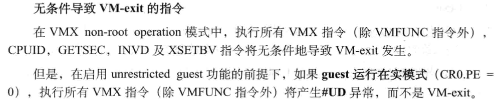

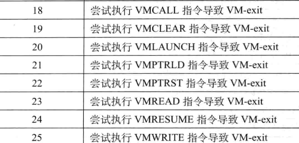

在《处理器虚拟化技术》3.10.1.2中,描述了vm-exit产生的原因。其中指出了会无条件导致vmexit事件产生的指令,如下图所示
image-20220320191826656
可见,在虚拟机中,执行所有除vmfunc之外的指令时,都会无条件导致vmexit事件的发生。除此之外, cpuidgetsecinvdxsetbv 指令也会无条件导致vmexit事件的发生。那么我们需要进行处理的无条件退出事件如下

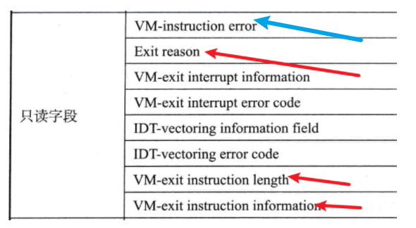

在3.4.3 32位字段ID中,可以找到控制区中对应的vmexit信息字段。
可以找到退出原因、导致退出的指令的长度、信息。

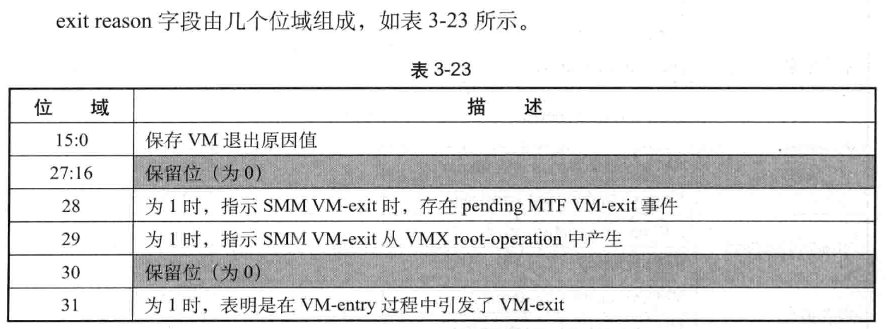

在《处理器虚拟化技术》3.10.1.1中,列出了exit reason字段的组成。如下图
image-20220320203526201
可见,0~15位表明了vm退出的原因,其他位还有其他的指示作用。因此这里应该将其他位取出,只通过0~15位进行vm退出原因的判断。

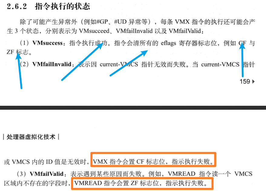

由于我们并不准备对VT嵌套进行实现,因此这里我们需要对guest中进行的vmx事件返回错误。在我们之前的文章中提到过在开启VT的时候,如果出现错误,则CF和ZF不全为0。只有vmx指令被成功执行的时候CF和ZF才会全部被置为0。因此这里为了让虚拟机其意识到无法继续进入VT环境,需要把CF和ZF置为1。对于执行错误时对rflags寄存器的影响在《处理器虚拟化技术》2.6.2中有说明,如下
image-20220320204909555

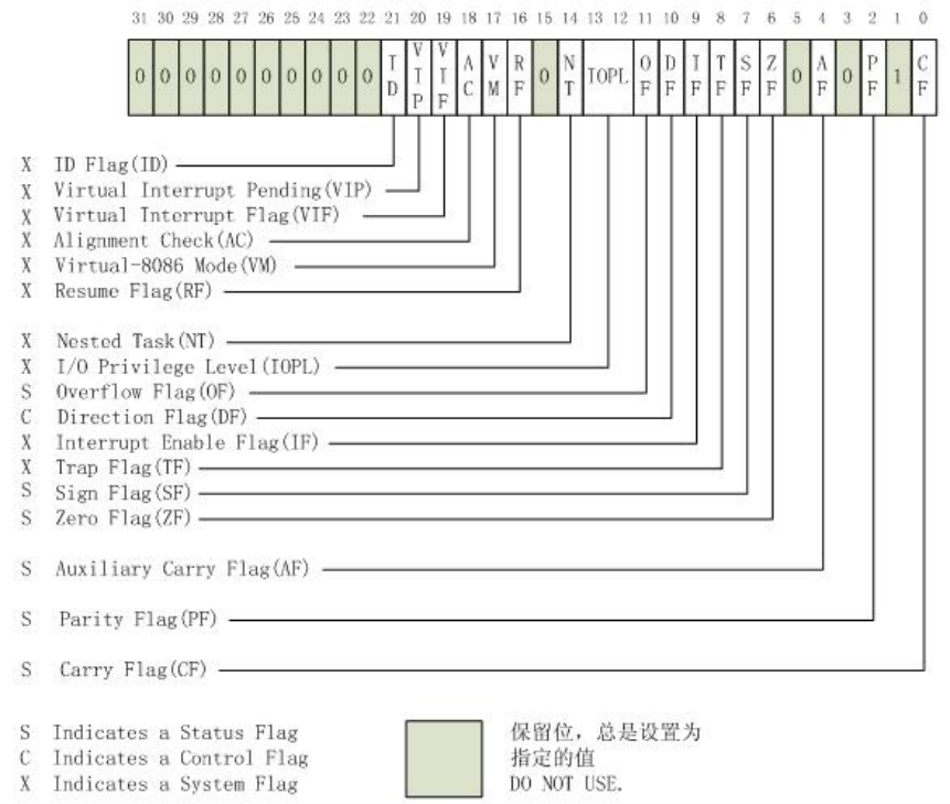

rflag寄存器中位置如图(rflag寄存器是eflag寄存器的简单扩充,高32位没有使用,全为0)
image-20220320205437450
可见CF和ZF分别为第0位和第6位。只要将这两个位置为1并返回即可。代码如下

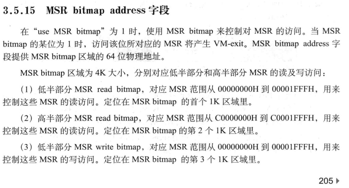

在上一篇文章中,我们提到了processor-based vm-execution control字段。对这个字段的设置可以让执行一些特定指令或者读写某些特定寄存器的时候产生vm-exit事件。上一篇文章中我们给这个字段填为全0,并未对其进行相应设置。现在我们对其进行一定的设置。如图,可以看到该寄存器的第28位为1的话,则表示将会启动MSR bitmap。
image-20220321152826592

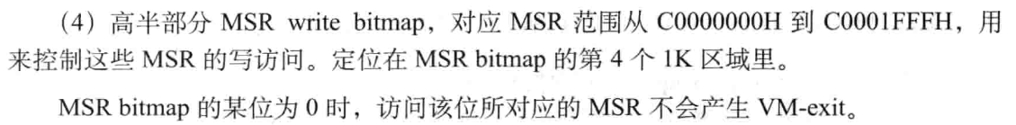

MSR bitmap的具体含义如下
image-20220321152929045

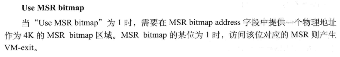

即当Use MSR bitmap位为1时,可以为 MSR_BITMAP 字段提供一个MSR bitmap区域的物理地址。根据一定规则对其进行填充后,读写相应的寄存器时即会产生有条件的vm-exit事件。至于这块内存区域应该如何填充才能对特定MSR进行拦截,其规则在《处理器虚拟化技术》3.5.15小节中有具体描述,规则如下
image-20220321153257171
image-20220321153723945
对MSR bitmap的设置较为简单,对想要拦截的位置1即可,代码如下,不做过多阐述。

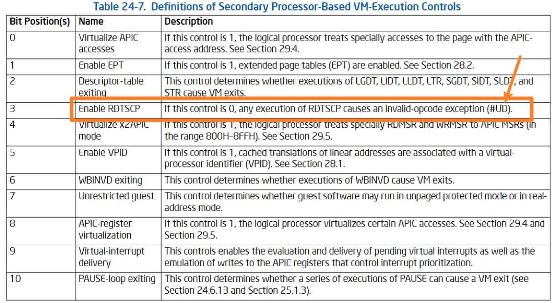

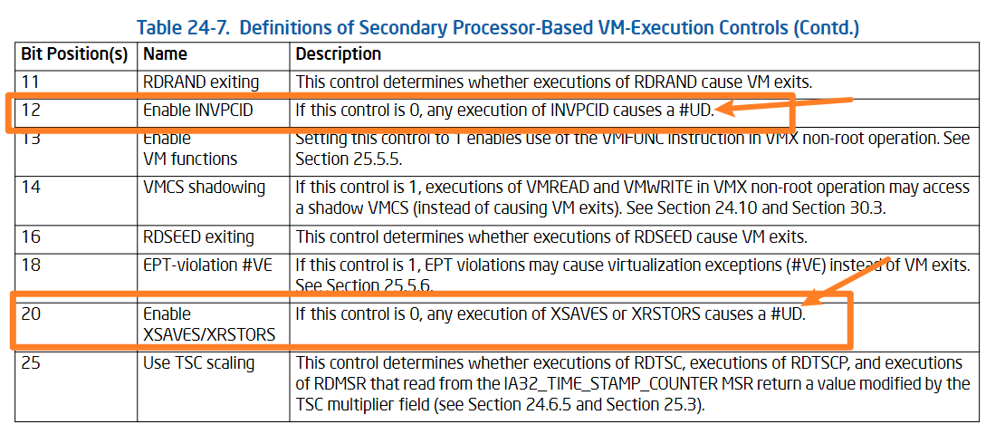

为了防止因为指令不存在而出现#UD异常,我们需要将所有如果不处理的话可能导致#UD异常的指令进行处理。由于《处理器虚拟化技术》这本书成书时间比较早,书上对Secondary Processor-Based VM-Execution Controls字段的描述并不是很全,因此这里我们看intel白皮书中的相关内容。在intel白皮书24.6中,有Secondary Processor-Based VM-Execution Controls字段的描述表格。可以看到里面有如下几个不处理会导致#UD异常的指令
image-20220321184706465
image-20220321184655621
这里首先要对Secondary Processor-Based VM-Execution Controls字段进行相应设置,使其能够拦截以上的指令

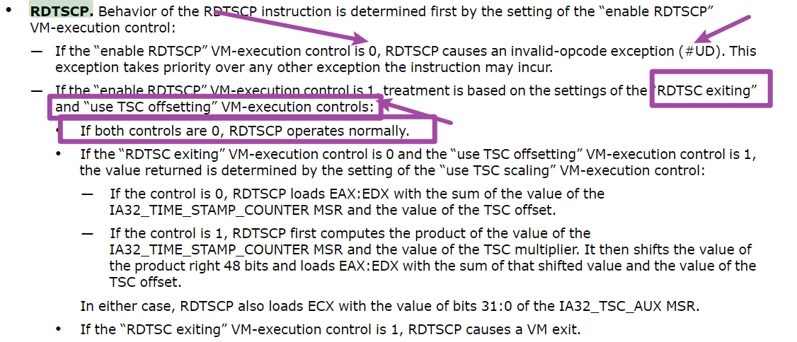

对于rdtscp指令,其作用如下
于是我搜索了下RDTSCP这个指令的用途,它是RDTSC的升级版,在一些比较新的处理器中用于获得CPU时间计数器。
按照intel白皮书上的调用方法写出对应处理流程即可,其具体做了什么并不用太关心。
小宝在进行处理的时候将 rdtsc 指令也进行了处理。在intel白皮书25.1.3中写到,如果处理rdtsc和rdtscp的位同时置为1才会产生vm-exit事件
image-20220322141204779
25.3中说明了
image-20220322141330182
如果不设置 rdtsc exitinguse tsc offsetting 的话,那么 rdtscp 会正常执行,因此这里其实可以只设置 SECONDARY_EXEC_ENABLE_RDTSCP ,其他不设置。这样的话 rdtscp 指令的执行并不会导致vm-exit事件的发生。这里我尝试了只将 SECONDARY_EXEC_ENABLE_RDTSCP 控制位置位,其他位不动,发现完全不会进入到vm-exit事件中。因此如果图省事的话其实可以只将 SECONDARY_EXEC_ENABLE_RDTSCP 置位,其他位不进行操作即可。

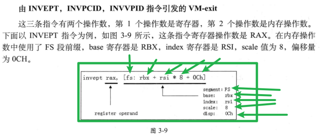

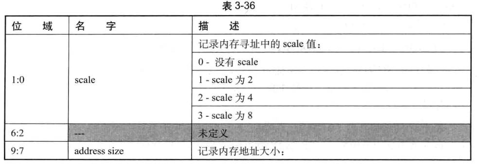

在《处理器虚拟化技术》3.10.4.2中描述了invept、invpcid、invvpid指令vm-exit事件时寄存器中保存的信息以及应该如何对其进行处理。
image-20220322095831922

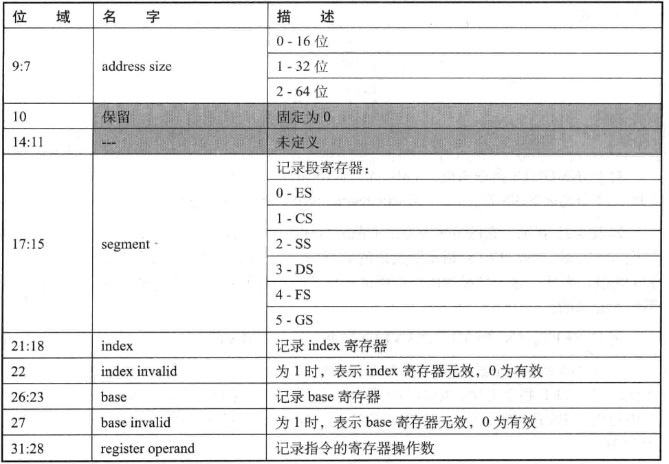

在由这三条指令产生vm-exit事件时,vm-exit qualification字段中会记录指令操作数中的偏移量,也就是图中的disp值。而vm-exit instruction information字段中会记录其他的信息。具体保存的信息内容如下
image-20220322095941181
image-20220322095947819
可见其中存储了 register operand segment base index scale 信息。只需要将这些寄存器填入获取地址,然后调用 _invpcid 指令即可。注意字段中还有 index invalid base invalid 字段用来指示对应的字段是否有效以及 address size 用来指示地址的大小。对这些标志也要进行相应的判断。代码如下

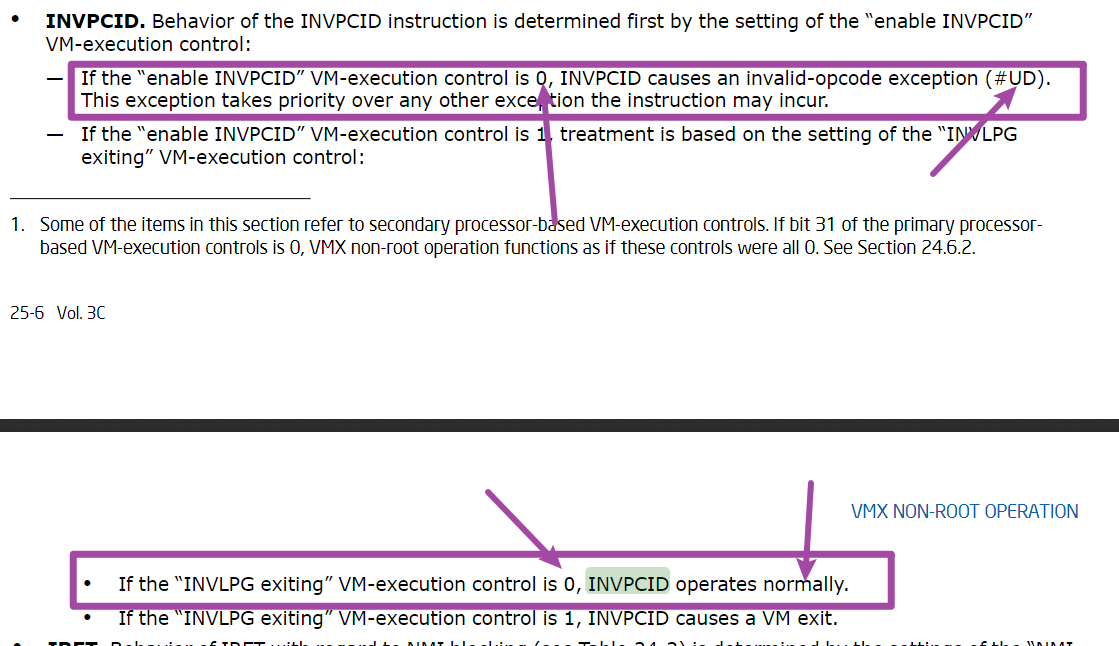

跟上面的类似,如果 invlpg exiting 没有被设置,那么也不会导致vm-exit事件的发生。因此这里其实也可以只设置 SECONDARY_EXEC_ENABLE_INVPCID ,不设置 invlpg exiting 。这样可以让其正常执行,不用在vm-exit处理函数中对其进行复杂的处理。
image-20220322142216421

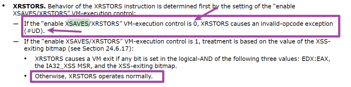

这个指令好像没看到有人处理,538K9s2c8@1M7s2y4Q4x3@1q4Q4x3V1k6Q4x3V1k6Y4K9i4c8Z5N6h3u0Q4x3X3g2U0L8$3#2Q4x3V1k6I4M7e0p5H3y4o6f1#2y4e0p5H3y4K6m8Q4x3V1k6h3N6q4c8G2e0h3g2Q4c8e0S2Q4b7V1k6Q4z5e0W2Q4c8e0c8Q4b7U0S2Q4b7f1q4Q4c8e0c8Q4b7V1u0Q4z5e0y4Q4c8e0g2Q4b7V1q4Q4z5e0y4Q4c8e0c8Q4b7U0S2Q4b7f1c8Q4c8e0c8Q4b7U0W2Q4z5f1k6Q4c8e0g2Q4z5e0m8Q4z5p5y4Q4c8e0k6Q4b7e0m8Q4b7U0N6Q4c8e0k6Q4b7U0u0Q4b7e0q4Q4c8e0k6Q4z5f1y4Q4z5o6W2Q4c8e0g2Q4b7e0c8Q4z5o6c8Q4c8e0N6Q4z5e0m8Q4z5o6k6Q4c8e0S2Q4b7V1k6Q4z5e0W2Q4c8e0c8Q4b7U0S2Q4b7f1q4Q4c8e0c8Q4b7V1q4Q4z5p5u0Q4c8e0c8Q4b7V1u0Q4b7U0k6Q4c8e0y4Q4z5o6m8Q4z5o6u0Q4c8e0c8Q4b7U0S2Q4z5p5c8Q4c8e0S2Q4b7V1k6Q4z5o6N6%4K9h3&6V1L8%4N6K6i4@1f1#2i4K6R3$3i4K6R3#2i4@1f1$3i4@1p5H3i4@1t1^5i4@1f1@1i4@1t1^5i4@1q4p5i4@1f1%4i4@1p5I4i4@1q4q4i4@1f1#2i4@1q4q4i4K6W2q4i4@1f1$3i4K6W2o6i4K6R3&6i4@1f1^5i4@1u0r3i4K6V1&6i4@1f1@1i4@1t1^5i4@1q4m8i4@1f1$3i4K6S2o6i4K6R3%4i4@1f1@1i4@1u0n7i4@1p5@1i4@1f1%4i4K6W2m8i4K6R3@1i4@1f1^5i4@1t1H3i4K6R3K6i4@1f1%4i4K6V1@1i4@1p5^5i4@1f1K6i4K6R3H3i4K6R3J5i4@1f1^5i4@1u0r3i4K6V1&6i4@1f1@1i4@1t1^5i4@1q4m8i4@1f1$3i4K6S2o6i4K6R3%4i4@1f1@1i4@1u0n7i4@1p5@1i4@1f1@1i4@1u0m8i4@1p5%4i4@1f1%4i4K6V1@1i4K6W2r3N6X3#2Q4x3X3c8W2P5r3W2@1i4@1f1%4i4K6W2m8i4K6R3@1i4@1f1&6i4K6R3H3i4@1u0n7i4@1f1^5i4@1u0q4i4K6V1I4i4@1f1@1i4@1t1&6i4K6W2r3i4@1f1@1i4@1t1^5i4K6S2q4i4@1f1#2i4K6R3&6i4K6S2p5i4@1f1&6i4K6W2p5i4@1p5J5i4@1f1@1i4@1t1^5i4@1p5@1i4@1f1@1i4@1t1^5i4@1q4m8i4@1f1$3i4K6S2o6i4K6R3%4i4@1f1@1i4@1u0n7i4@1p5@1i4@1f1%4i4@1t1I4i4@1u0n7i4@1f1@1i4@1u0o6i4@1u0o6
image-20220322142338330
因此这里不进行处理,只设置 SECONDARY_EXEC_XSAVES 位,不设置 xss-exiting bitmap ,让其不产生vm-exit事件,进行正常的处理。
