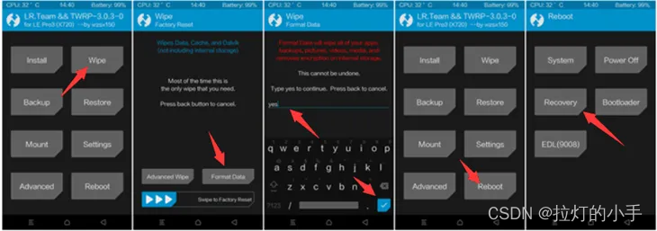

1.如果手机里有系统,需要先清理一下,进入twrp-->Wipe-->Format Data-->yes

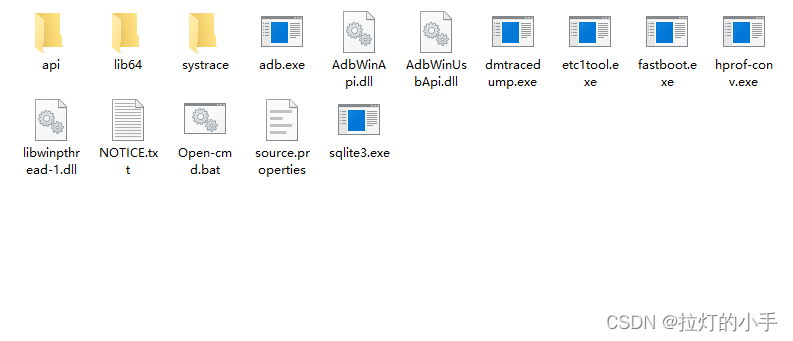

  • 1.解压线刷工具

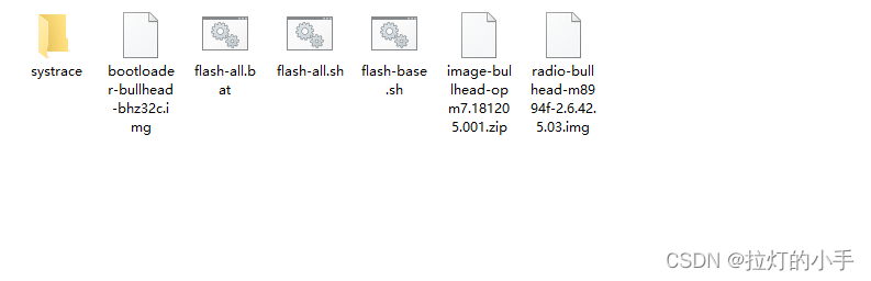

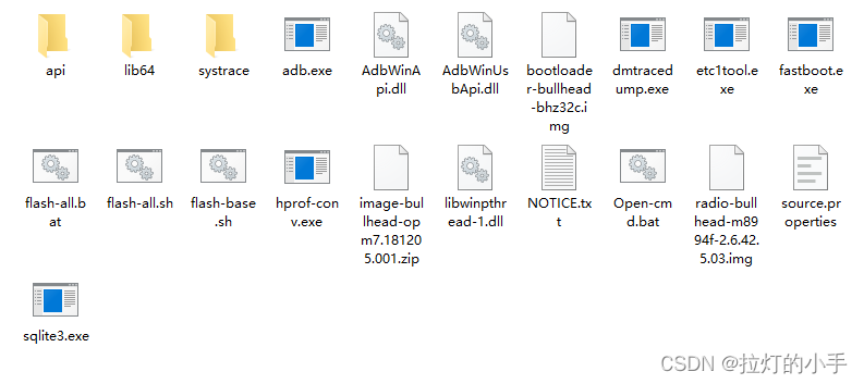

  • 2.解压官方rom包(刷机包里面的那个 image 开头的zip是不用再解压缩的)
    在这里插入图片描述

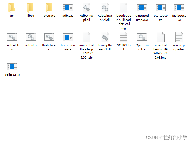

  • 3.将两个解压后的文件放在一起
    在这里插入图片描述

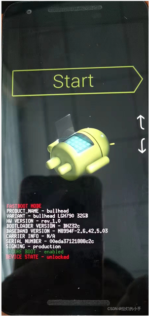

  • 4.进入fastboot模式(机器人界面):adb reboot bootloader

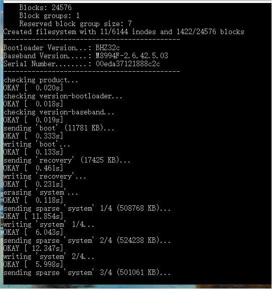

  • 5.运行刷机包内的flash-all.bat
    请添加图片描述
  • 6.等待窗口运行完,手机自动重启即可。
