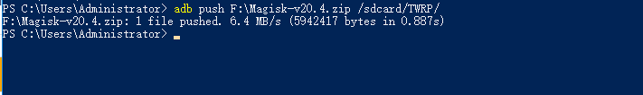

上传Magisk至手机目录:adb push Magisk-v20.4.zip /sdcard/

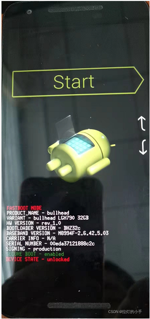

  • 1.进入fastboot模式(机器人界面):adb reboot bootloader
    在这里插入图片描述

  • 上传Magisk至手机目录:adb push Magisk-v20.4.zip /sdcard/
    在这里插入图片描述

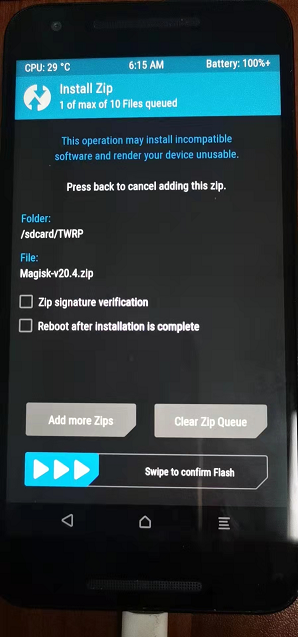

  • 安装:选择install-->/sdcard/Magisk-v20.4.zip ,滑动刷入
    在这里插入图片描述

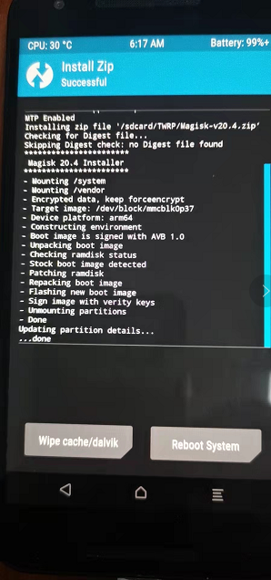

  • 安装成功后重启,即可成功刷入twrp并开启root权限
    在这里插入图片描述
