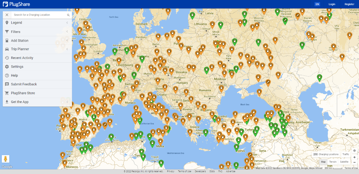

在寻找研究对象的时候,发现国外不少充电桩有独立IP,暴露在公网。国内的充电桩暴露在公网的较少。于是选择了国外充电桩作为研究对象。虽然从充电桩查找网站上可以找到很多的充电桩,但这些大多是按照运营商来划分的,无法定位到充电桩的制造商。

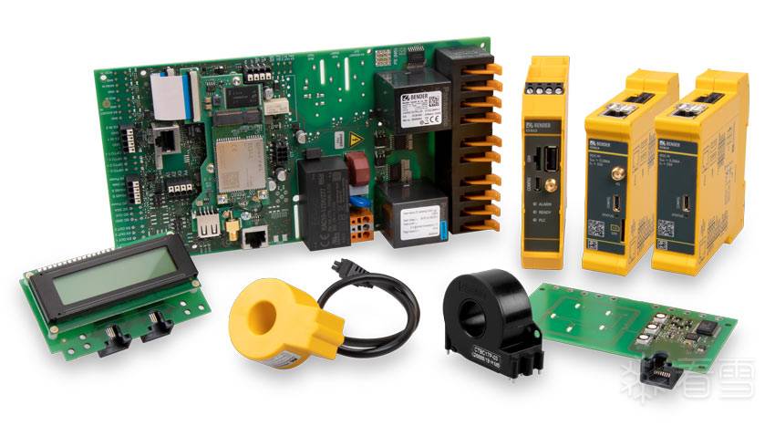

EBEE CC系列充电控制器为 GARO、ENSTO、Bender 等企业的充电桩核心部件。充电控制器是充电桩的大脑,与上层通信负责远程连接云服务进行远程远控,下端与电气设备相连管控与汽车之间的充电。
充电控制器监视充电系统内部硬件,如仪表、用户接口板或插座。它的特点是紧凑的设计和尺寸,从而使充电系统智能化、小型化和减少成本。为了确保充电控制器能够通信,需要一个后端系统。鉴于大多数后端供应商严格坚持开放充电点协议(OCPP),充电控制器OCPP1.5和OCPP1.6兼容。所有在OCPP中特定的消息支持,以及一些供应商特定的扩展基于数据传输的消息。与供应商后端实现的集成测试,例如Vattenfall、Bosch、NTT和DRIIVZ已经成功执行。充电控制器可以作为一个始终连接到移动网络的系统运行。控制器支持2.5G 移动和4G UMTS移动网络。在线操作的连接要求SIM卡(不包括在交付中)。使用RFID模块,包括RFID读卡器和LED,可以方便地进行用户交互。充电是通过持有一个有效的RFID卡靠近阅读器开始的。在离线操作中,充电控制器无需授权可以随意充电,也可以基于RFID和授权的RFID卡授权本地白名单用户。

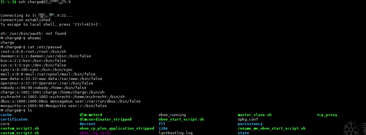

从固件中发现存在 SSH 硬编码,但用户的权限为普通权限。利用 CVE-2021-34602 可以实现权限提升。

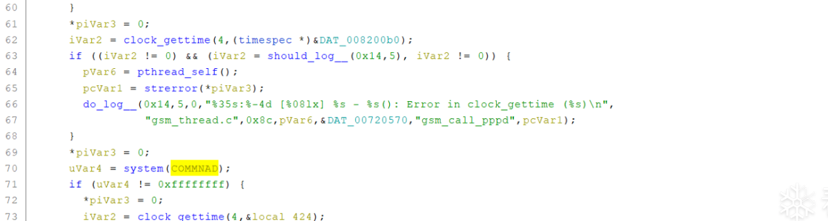

CVE-2021-34602
使用 CVE-2021-34601 硬编码, 进入系统后发现了明文存储的 WEB 后台的账号与密码。并且普通用户也能够查看。登录后发现了存在命令注入漏洞。

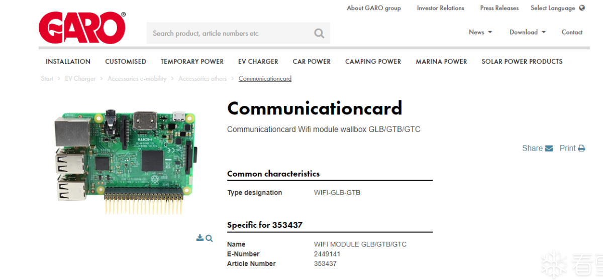

GARO Wallbox GLB/GTB/GTC 使用的 WiFi 模块(也充当主控TCU)是基于树莓派开发的。

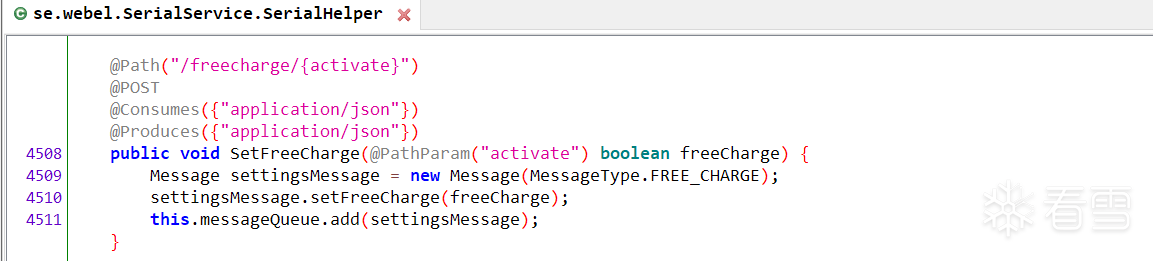

特别需要注意的是,未授权用户能够调用API /freecharge 接口实现免费充电。

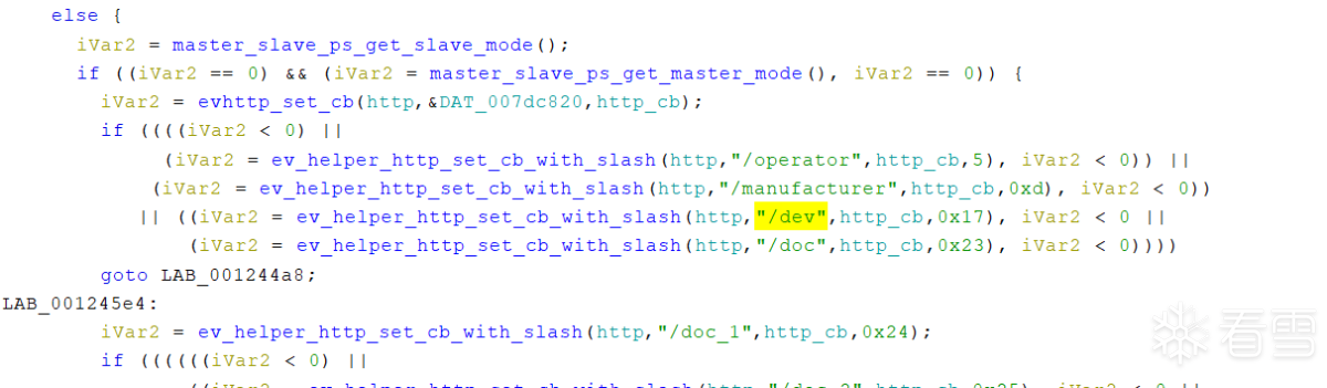

从固件中发现,除了用户使用的页面意外还有其他隐藏的管理页面。包括操作员/operator、制造外/manufacturer 外,以及一个开发页面/dev。
根据如上的隐藏页面的充电桩 WEB 后台的指纹特征,确认受影响的充电桩包括:

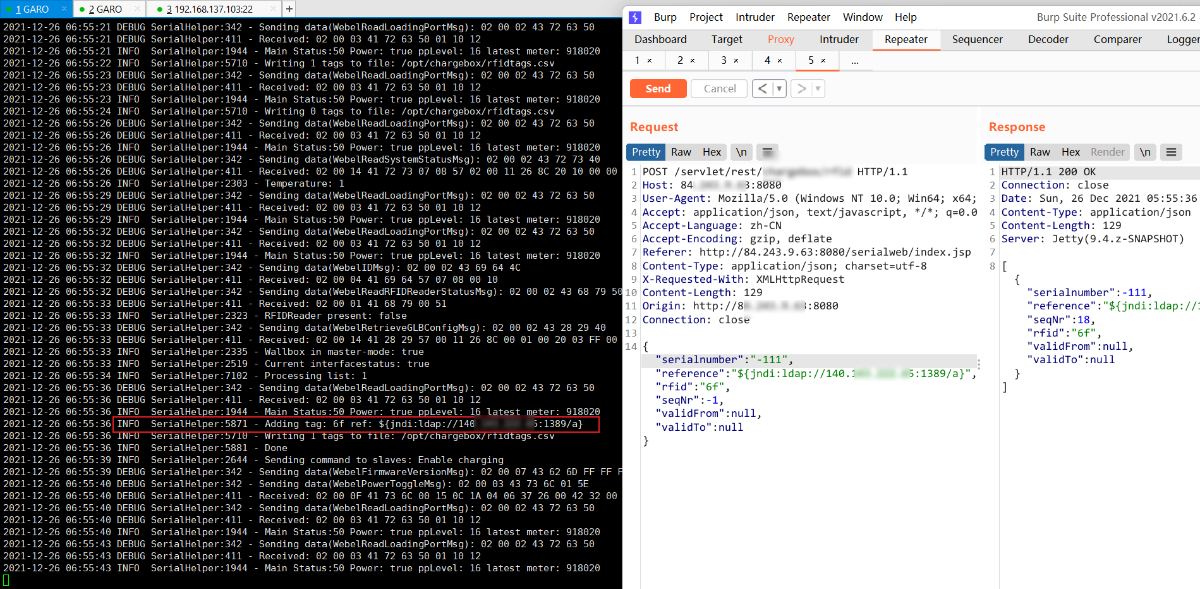

GARO Wallbox GLB/GTB/GTC 使用了 log4j 组件,在 log4j 曝出漏洞中我们对该充电桩进行了验证, 虽然最终验证不受影响,但充电领域的软件供应链也应引起关注。

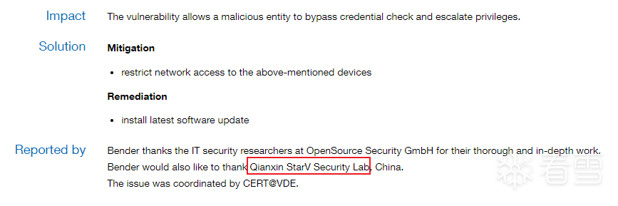

BENDER/EBEE 与 CERT@VDE 联合发布漏洞公告中对 奇安信星舆实验室 进行了致谢。
