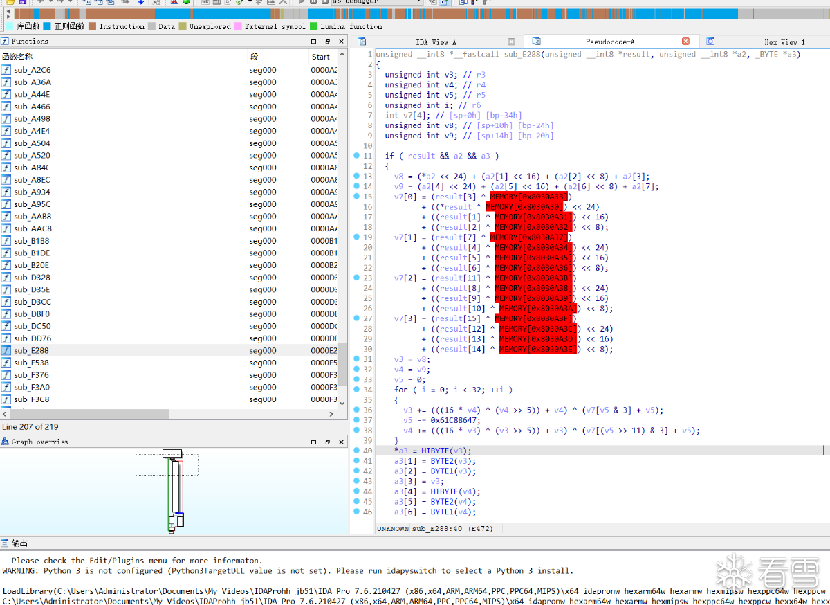

MCU控制A设备有一个鉴权过程,鉴权通过后才能继续后续的控制指令,但是A设备的开发文档没有写明加密数据的具体过程,只标注了是XTEA加密算法,无奈只能提取MCU的芯片固件bin文件,目前bin文件已经取到手里,也按照论坛各位前辈的教程使用IDA逆向,找到了加密过程,但是加密过程之前有can数据的排序规则,生成的密文又是一个排序规则,无奈基本功不扎实,无法研究明白,特来求助各位前辈
目前已经抓到MCU到A设备的明文、密文,秘钥也已确定,想弄懂具体的加密过程,或者是能够提供出加密过程,我只要那个加密函数,能够吧明文变成密文,经过验证即可(手里有抓到的多组明文密文,可以验证看是否正确)
在学习IDA逆向的过程中,有几个问题弄不明白,烦请前辈指点一二

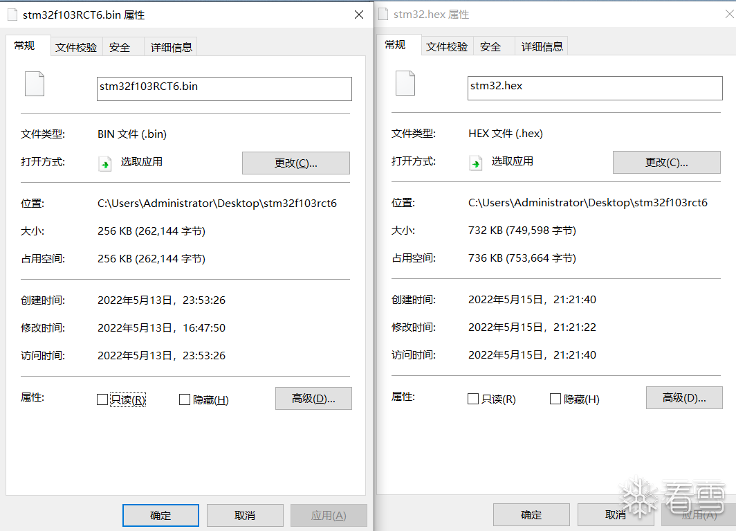

Q1:由于从芯片提出来的是bin文件,当我在IDA导入bin文件并设置处理器、加载地址后,并找不到加密函数,但是将bin文件使用bin2hex导出hex文件,然后再将hex文件导入到IDA就能发现加密函数,在这个过程中,我一直理解为bin文件是没有基地址,而hex文件是将地址填充进去,但是bin2hex生成过程中也没有需要填写地址,为什么两者有很大的差别,最主要的是,bin文件提取的文件大小是256k,而生出来的hex文件居然达到700多k,此处相当不能理解。。。
Q2:bin文件当中我遍历了所有函数并未发现类似XTEA的加密函数,而hex文件能够一眼确定类似XTEA的加密函数,两者之间是发生了什么变化..

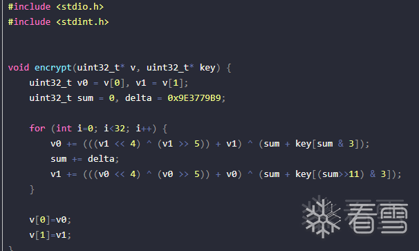

下边贴上从hex文件找到的类似XTEA的加密函数
这个是网上找的C的XTEA加密算法
两者有百分之90的相似之处,所以此处断定数据就是通过它加密生成
