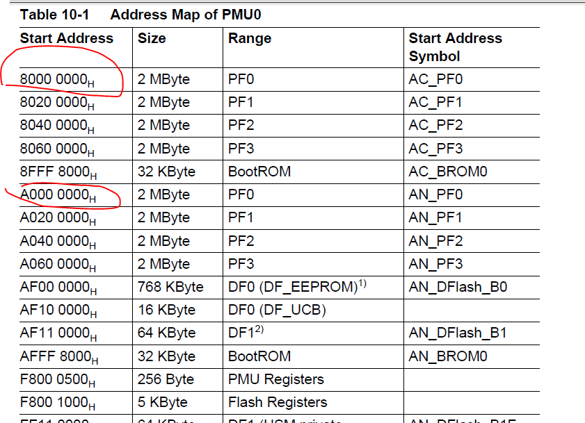

TC298看DATASHEET上面PFLASH地址范围有80000000---807FFFFF,也有A0000000--A07FFFFF的。使用工具读出来PFLASH是从A0000000--A07FFFFF,加载到IDA里面设置的loading address应该设80000000还是A0000000.这2个都就PLFASH又什么不同?

使用工具读出来PFLASH是从A0000000--A07FFFFF的话,应该填0xA0000000, ROM start address和loading address都要填0xA0000000
