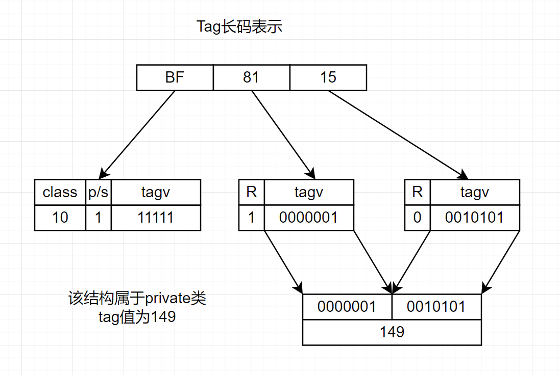

tagv为具体的标签值,有效值为0-30,当tagv=31时,表示标签值使用长码表示,后面跟着的八元组为具体的标签值,直到八元组的最高bit不为0为止,此时八元组的最高位用于指示长码是否结束。

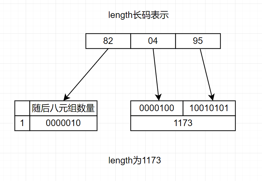

当length=0x8?时,表示length使用长码,低7位表示长码的八元组数量。
当length为其他值时,表示length使用短码,该八元组就是具体长度。

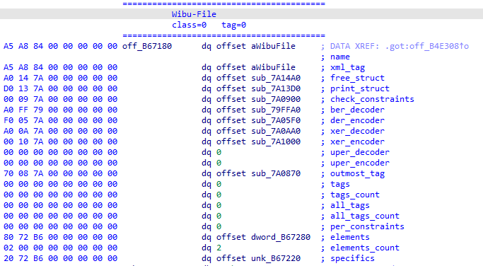

每个asn1类型被定义为一个结构体节点,一开始是无法准确地知道每个字段的含义。通过相关查找,确认这些节点都是在github上的开源代码asn1c-0.9.26中定义。于是,我们对这些asn1节点有了较为清晰的了解。
01
通过观察asn1结构体节点,可以发现一般情况下,name字段和xml_tag字段指向同一个字符串,并且所有的节点都在data段内。我们可以在data段找两个即相邻又相同的指针,并且该指针指向的内容同样在data段内。节点之间通过elements字段关联,利用elements,我们可以为这些节点建立树状关系或层级关系,甚至可以恢复出整个asn1定义。下图LIF的asn1定义。
