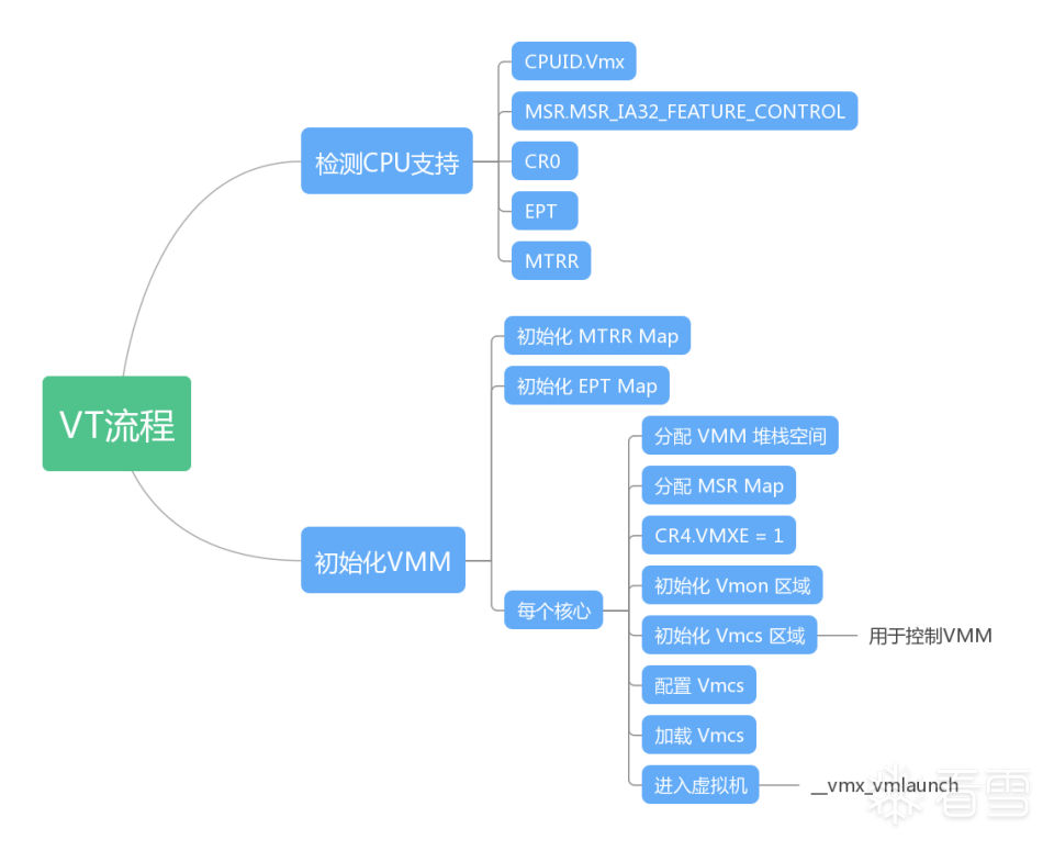

首先检测是否支持VT
DR0-CR4寄存器【链接】
请注意,VMX 操作要求下列位在 VMX 操作中为1: CR0.PE、 CR0.NE、 CR0.PG 和 CR4.VMXE。对 CR0.PE 和 CR0.PG 的限制意味着 VMX 操作只支持分页保护模式。因此, guest 软件不能在非分页保护模式或实地址模式下运行。

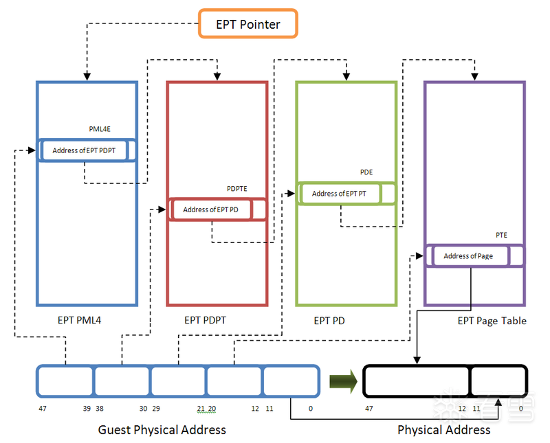

如何理解EPT呢?
他就相当于保护模式的内存分页机制9-9-9-9-12
目前x64只用48位进行寻址,其余位无视
比如我们想寻找
0x987654321
00000000 00000000 00000000 00001001 10000111 01100101 01000011 00100001
从低到高进行位的分割
无视 9 9 9 9 12
0000000000000000 000000000 000100110 000111011 001010100 001100100001
0 0x26 0x3B 0x54 0x321
首先EPTP指向的物理地址 等价与 CR3 页表目录
EPTP + 08 = PML4E
PML4E + 0x26
8 = PDPT
PTPT + 0x3B8 = PDE
PDE + 0x54
8 = PTE
取得的PTE指向一块4096大小首地址
PTE + 0x321 = 寻址的地址
// 检查是否支持VT
BOOLEAN HvIsVmxSupported()
    CPUID Data = { 0 };
    IA32_FEATURE_CONTROL_MSR FeatureControlMsr = { 0 };
    // VMX bit
    __cpuid((int*)&Data, 1);
    if ((Data.ecx & (1 << 5)) == 0)
        return FALSE;
    FeatureControlMsr.All = __readmsr(MSR_IA32_FEATURE_CONTROL);
    // BIOS lock check
    if (FeatureControlMsr.Fields.Lock == 0)
        FeatureControlMsr.Fields.Lock = TRUE;
        FeatureControlMsr.Fields.EnableVmxon = TRUE;
        __writemsr(MSR_IA32_FEATURE_CONTROL, FeatureControlMsr.All);
    else if (FeatureControlMsr.Fields.EnableVmxon == FALSE)
        LogError("Intel VMX feature is locked in BIOS");
        return FALSE;
    return TRUE;
