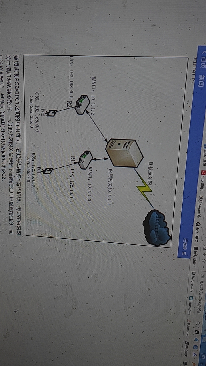

一台电信网关下挂二个路由器,每台路由器下面都有几台电脑,想要二台路由器之间的电脑互通,网上看到有静态路由,整了半天没整明白。

楼主你用的路由器是家用的吗?家用路由器会阻断wan口的入站连接,所以只能用nat端口映射。如果是企业级路由器(用命令配置路由),可以尝试下面的配置:
在r2添加路由172.16.0.0/16,下一跳10.1.1.3
在r1添加路由192.168.0.0/24,下一跳10.1.1.2

先试试在一个路由器上ping另一个路由器(同网段)。如果不通大概率是线路问题,或者是hub的问题。如图所示r1 ping 10.1.1.2;
然后在一个路由器上ping另一个路由器的内网IP。如果不通大概率是静态路由配置错误。如图所示r1 ping 192.168.0.1;
如果如果上述测试都通过,那么考虑是路由器的acl或者防火墙的问题,包括电脑上的防火墙
