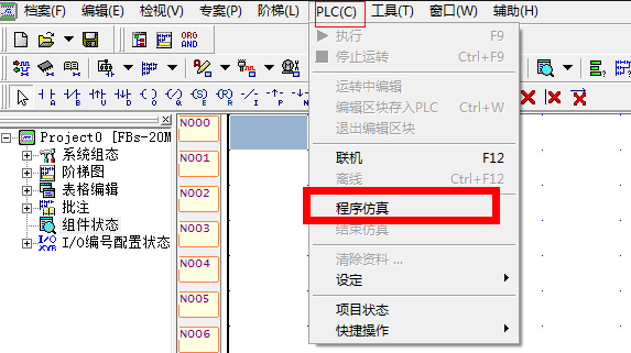

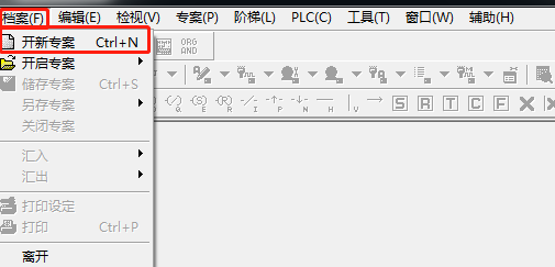

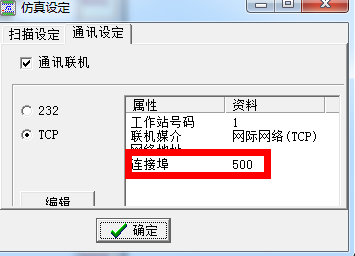

随意创建,如图
创建好后,开启服务。如程序仿真

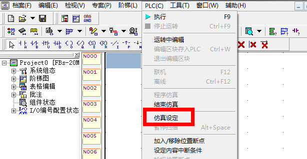

然后。仿真设定
这时候选择TCP,大蒜支持TCPUDP。然后记下500这个端口就可以了。
TCP协议,500端口。PLC协议。有这些信息足够了。

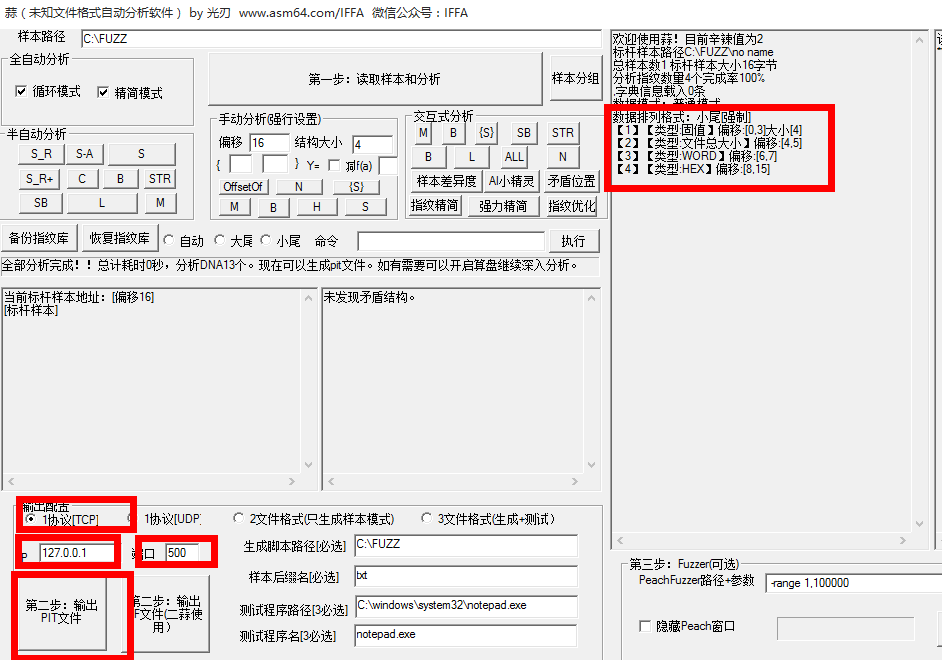

0d005454100006002400f82a03000000
当然你可以找其他的数据包,只要是数据包,是什么都无所谓啦。就像一个图片样本一样。
我们把数据包保存成二进制格式。

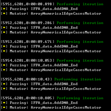

用时0秒,分析完成。选择TCP协议,500端口,输出
输出后 生成pit。直接用peach测试就完了。

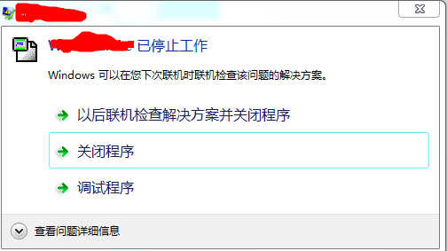

大约经历了10秒(5000多次测试),程序崩溃。漏洞复现。
