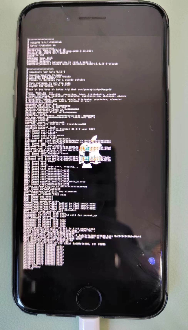

        • 进入DFU模式
          • 长按 音量减键➖ 和 电源键
          • (不要松手,继续)长按 音量减键
        • 等待各种操作和重启,最后会看到logrebooting in 5 seconds

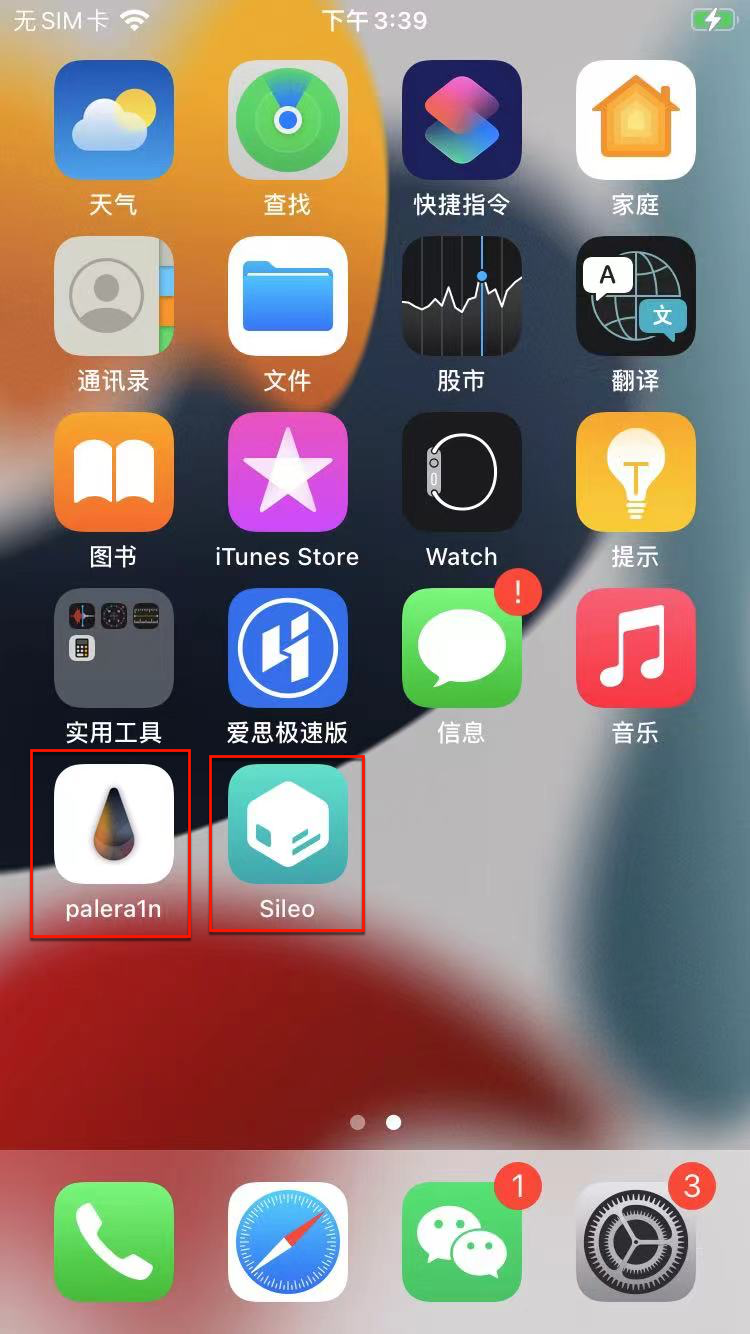

palera1n越狱后:
桌面上会有palera1n和Sileo:

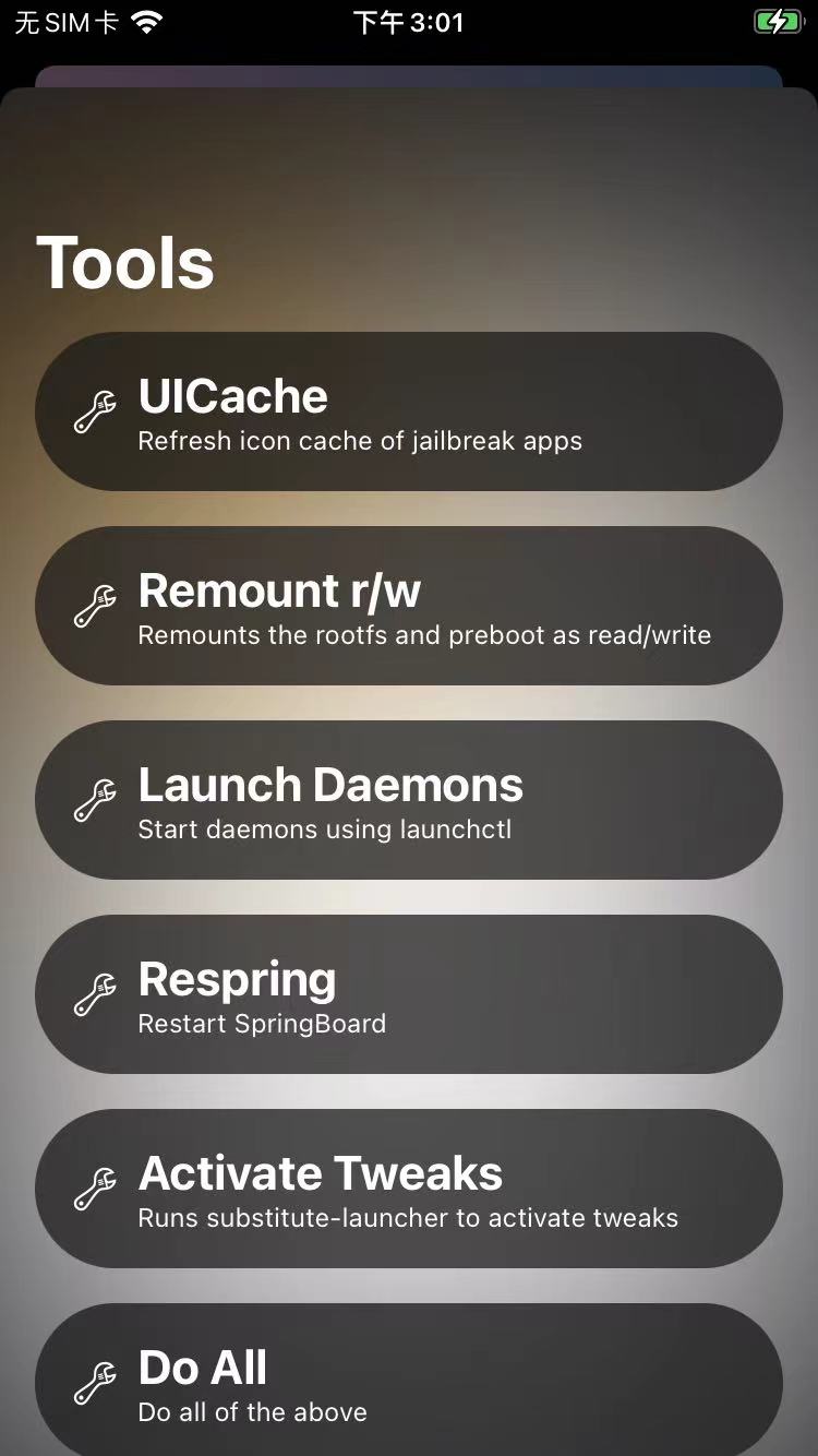

palera1n的app:
Tools中有很多好用的功能:
