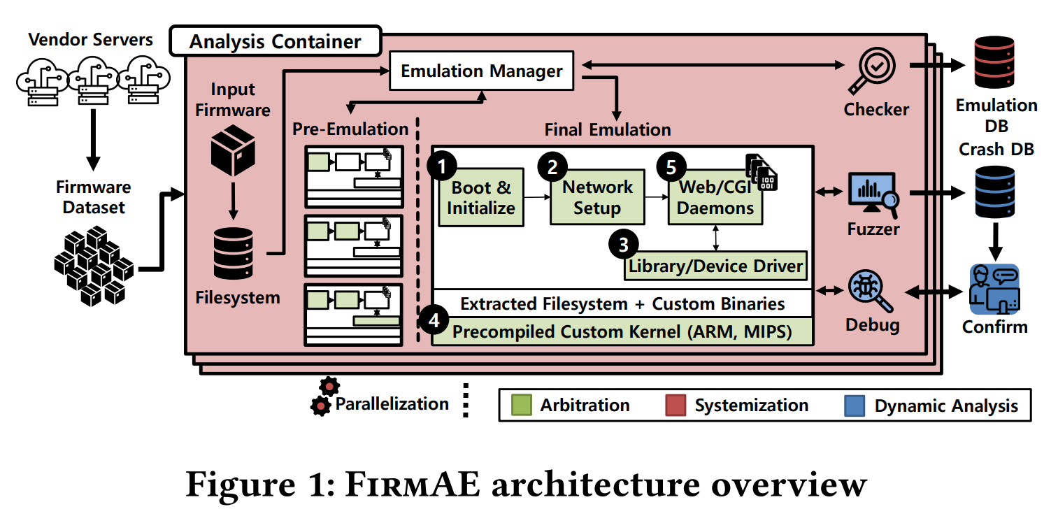

FirmAE 是一个执行仿真和漏洞分析的全自动框架。FirmAE 使用五种仲裁技术显著提高仿真成功率(从Firmadyne的 16.28% 提高到 79.36%)。
image-20230322100641414
FirmAE的整体架构为如上图所示。与Firmadyne类似,FirmAE在预先构建的自定义Linux内核和库上模拟固件镜像。它还模拟目标镜像两次,以收集各种系统日志,并利用这些信息进行进一步的仿真,前一个仿真步骤称为预仿真,后一个称为最终仿真。为了进行大规模分析,FirmAE致力于完全自动化。实际上Firmadyne的许多步骤已经自动化了,但是仍然需要一些用户交互。例如,用户必须首先使用特定选项提取目标固件的文件系统。然后,他们评估是否成功提取文件系统并检索架构信息。随后,他们为QEMU制作固件镜像并在预仿真中收集信息。最后,他们运行最终仿真的脚本并执行动态分析。FirmAE自动化了所有这些交互,并添加了一个用于网络可达性和Web服务可用性的自动评估过程。FirmAE还使用Docker 将仿真并行化,以有效评估大量固件镜像。每个固件镜像在每个容器中独立仿真,该容器配备所有所需的软件包和依赖项。这使得能够快速可靠地仿真目标镜像。更多详细细节可参考FirmAE论文

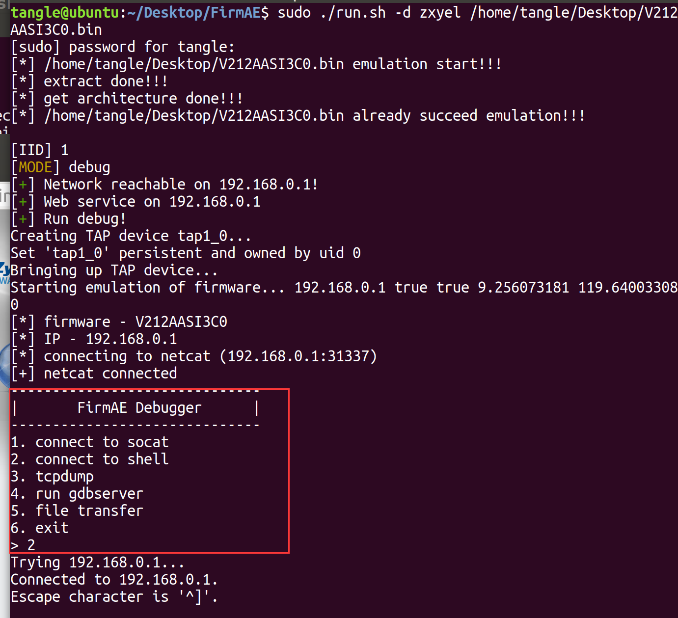

一般情况下,按照上述方法使用FirmAE可自动化仿真固件,但也有一些固件自动化仿真的效果并不是很好,这时就需要做一些逆向分析,通过适当的调整来完成仿真。比如zyxel NWA1100-NH_2.12固件,下面在使用FirmAE仿真该固件过程中,日志显示整个流程没有出错,顺利完成仿真,但实际上该路由器固件的web服务并没有被成功启动。
image-20230113105816827
这里用调试模式模拟运行后选择2可以连接进入shell
但是发现无法正常访问http服务,通过分析发现,该固件文件系统中由两个http服务程序,FirmAE启动了httpd,实际上这个固件用的是mini_httpd。

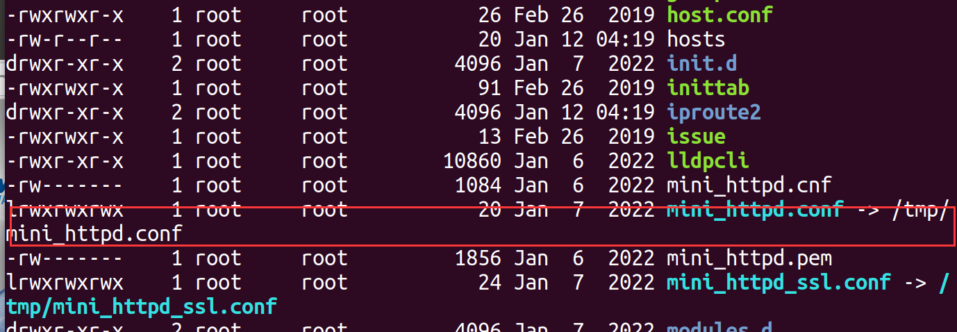

接下来尝试手动启动mini_httpd,首先要清楚启动mini_httpd需要哪些启动参数,通过查看/etc/default/mini_httpd.conf,可以看到mini_httpd默认启动参数
image-20230113105406483
在/etc下可以看到有一个mini_httpd.conf指向/tmp/mini_httpd.conf,但实际上/tmp下并不存在这个文件
image-20230113105705227

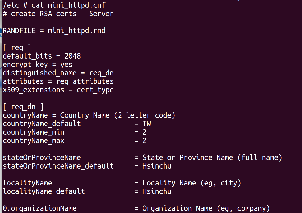

另外还有一个mini_httpd.cnf文件,这里面有一下默认的内容,像是支持ssl的一些配置
image-20230113110147794

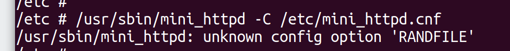

直接尝试用这个配置文件启动是失败的,
image-20230113110335185

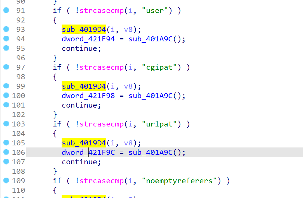

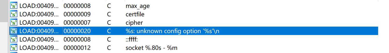

在IDA里 打开mini_httpd,搜索报错信息"unknown config option"
image-20230113111307685
image-20230113111433565
最终定位到解析配置文件的代码逻辑,这里可以看到在解析配置文件的一些字段,至于哪些是必要字段哪些是非必要字段,可以尝试构造文件,测试运行。

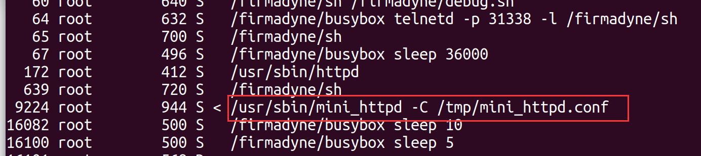

经过逆向分析和测试,最终我这里的配置文件内容构造如下

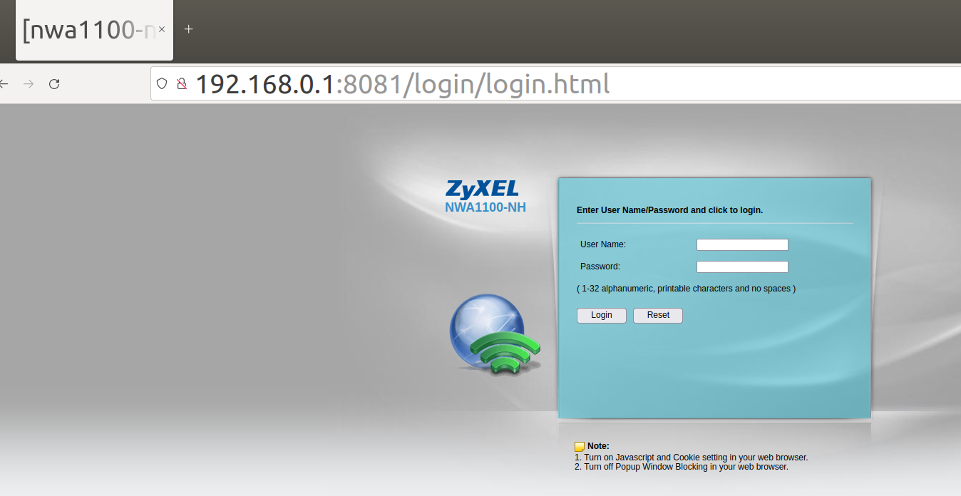

构造好配置文件就可以正常启动mini_httpd了
image-20230113111904423

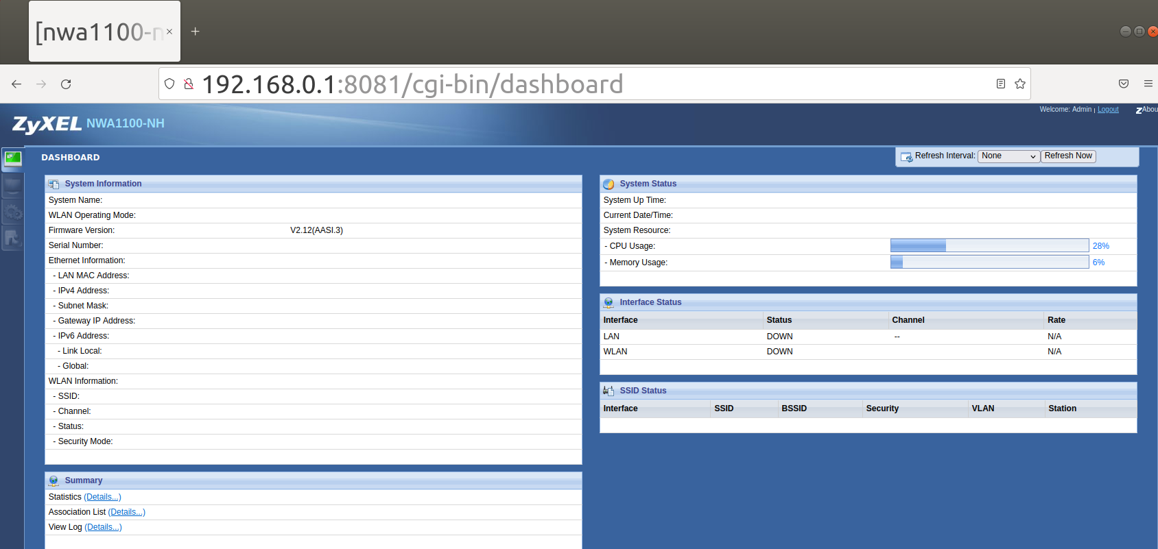

此时发现可以成功访问http服务了
image-20230113112019183

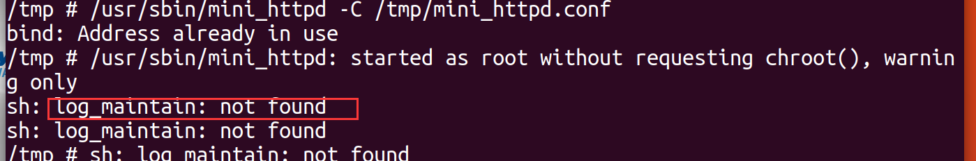

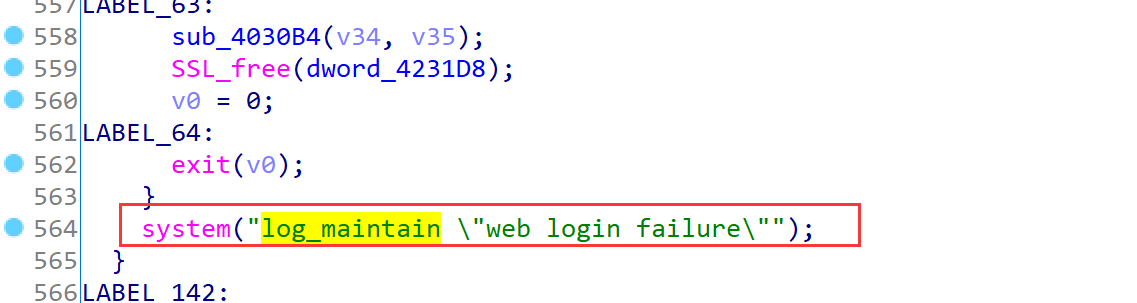

这里尝试用 admin admin登录,又发现了一个报错log_maintain: not found
image-20230113113456540
在mini_httpd里面找到了调用log_maintain的地方,找不到这个程序,说明这个程序所在路径不再环境变量,搜索到log_maintain在
/etc/script/ 目录下,将该路径添加到环境变量

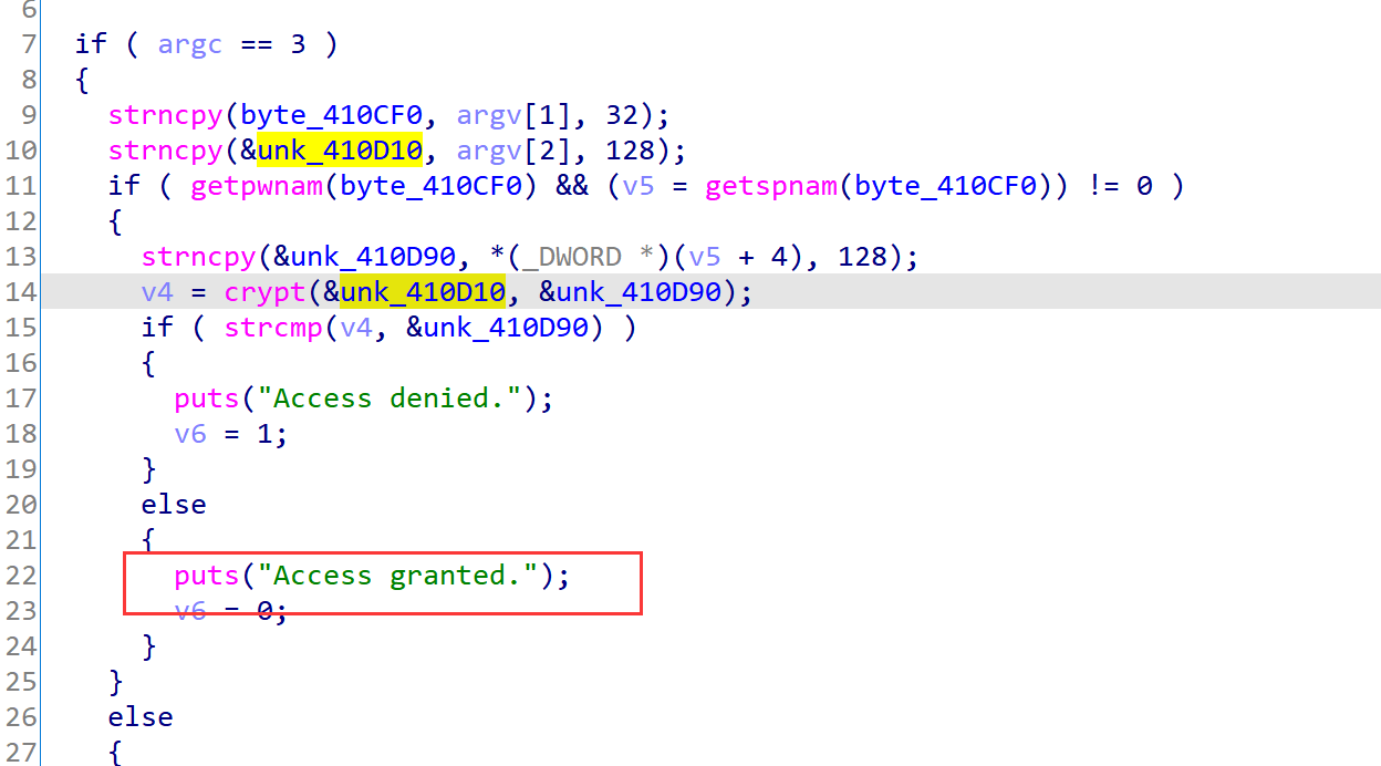

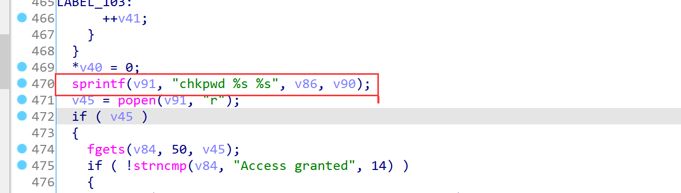

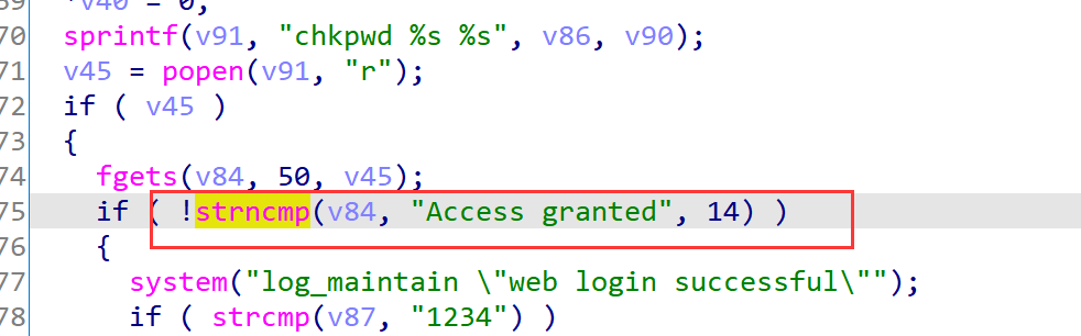

继续分析登录逻辑,这里用户名密码会交给chkpwd程序验证
image-20230113181131102
image-20230113181452541

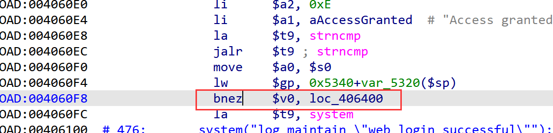

这里感觉用的是系统用户名密码,但是修改了系统用户名密码后没有成功登录,这里直接patch固件登录逻辑来绕过,可以看出如果用户名密码正确,v45会被写入字符串"Access granted",后面以这个字符串为标志来判断是否成功登录,这里就直接将
!srncmp(v84, "Access granted", 14)改成strncmp(v84, "Access granted", 14) 即将bnez改成beqz
image-20230113181731933
image-20230113182443195
patch后成功登如路由器

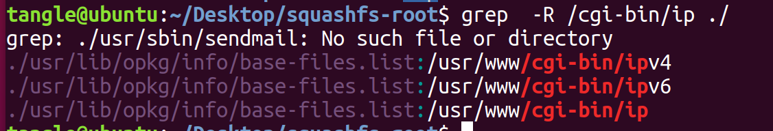

登录后抓取到一个设置ip的请求包,下面定位处理http请求的代码,首先考虑字符串定位,但是在mini_httpd程序中并未搜索到/cgi-bin/ip字符串。
image-20230118114819188

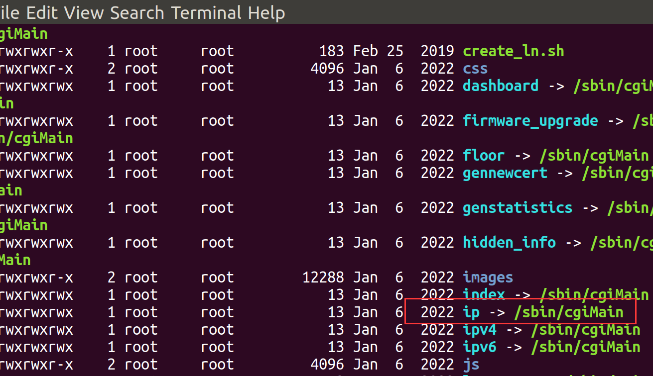

接着在固件文件夹下搜索/cgi-bin/ip字符串,发现了/usr/www/cgi-bin/ip这个目录,但实际在固件中没有找到ip这个程序,说明这个程序可能是固件运行起来后动态生成的。
最终在模拟运行的系统中发现了ip这个文件,ip链接到了/sbin/cgiMain,说明请求实际上是由cgiMain来处理。接下来就可以逆向cgiMain程序对http请求处理来进一步挖洞了,另外还可以在调试模式中使用gdb动态调试cgiMain。
