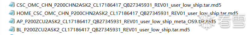

这是最重要的一步,你需要去网上下载官方原版的刷机包,格式类似于这种AP,BL,CSC
image-20230402174733809
如果有兴趣了解这些不同名称的刷机包的作用,可以看看这篇文章
如果是SM-P200型号的三星平板的话,可以直接下载我先前已经购买的官方原版刷机包(花了五块大洋嘞)
下载地址:856K9s2c8@1M7s2y4Q4x3@1q4Q4x3V1k6Q4x3V1k6H3j5h3&6Q4x3X3g2T1j5h3W2V1N6g2)9J5k6h3y4G2L8g2)9J5c8Y4y4Q4x3V1j5I4P5V1H3H3d9K6q4@1M7$3E0W2d9%4c8H3M7s2q4q4f1e0k6Q4x3X3c8d9h3i4k6Y4i4K6u0T1 提取码:467m
下载的是一个.zip压缩包,解压之后就有上图所示的文件了
如果型号不一样的话, 那只能去网上找找啦

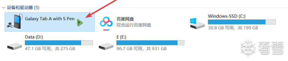

如果不清楚如何复制文件到根目录,具体方法是用数据线连接电脑后,你将在此电脑处看到
image-20230402180832664

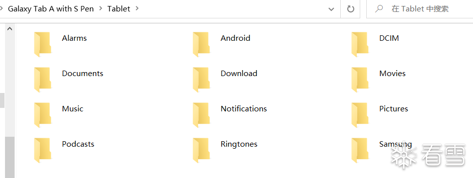

双击点进去,进入这个目录中image-20230402180907241
然后把先前下载的AP文件复制粘贴过去就行了

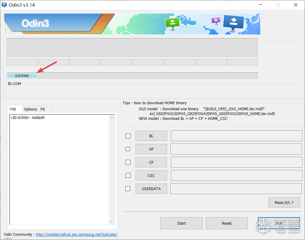

当用USB成功连接电脑后,这个地方应该显示为这种浅绿色,表示可以刷机
image-20230402181717938

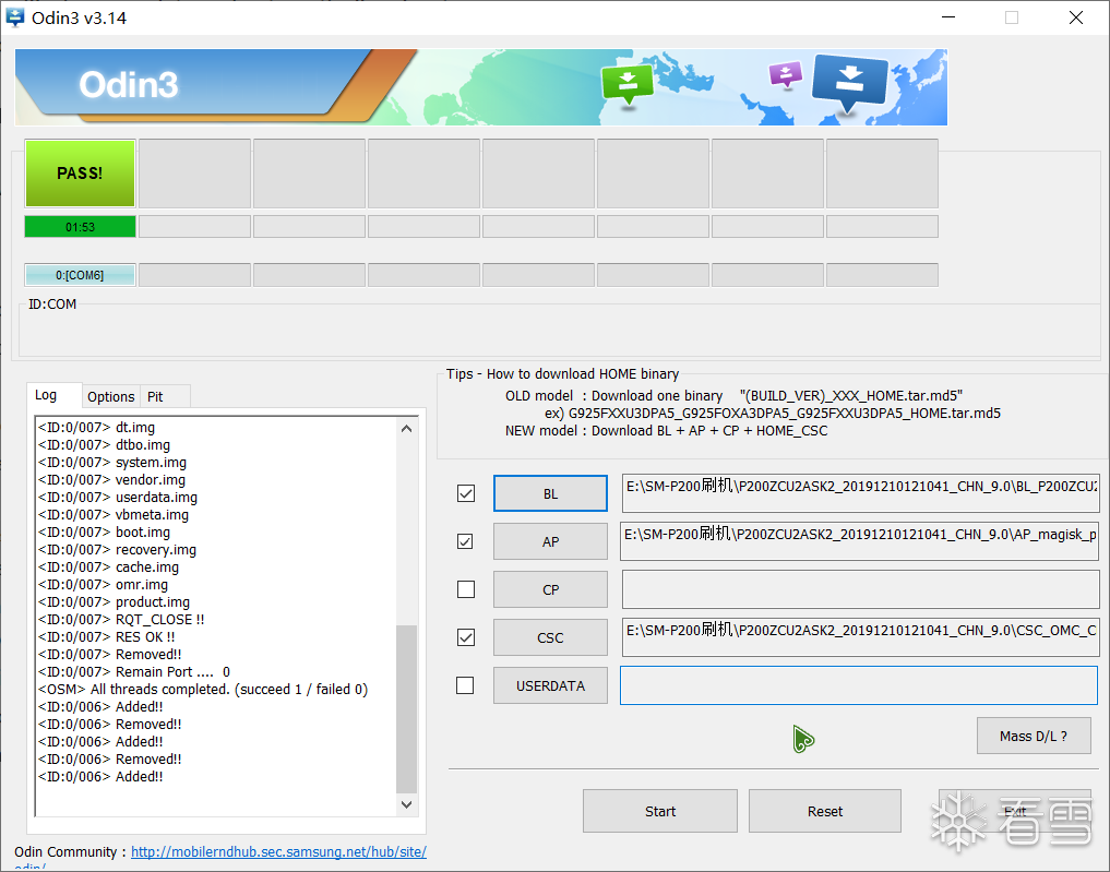

之后将BL,AP,CSC文件都填进去如下图所示,点击Start,然后坐等刷机完成就可以了
注意: 这里的AP文件是由Magisk修补好的文件!
