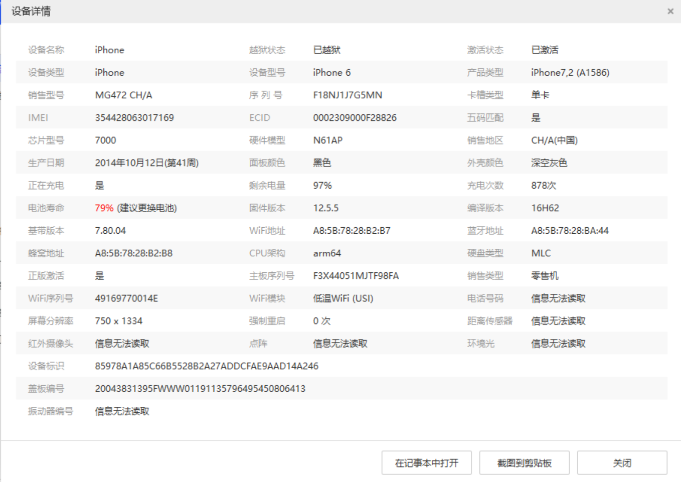

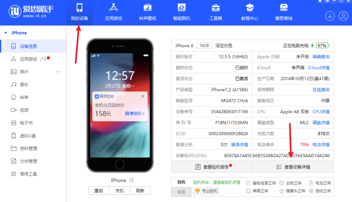

(1)基本信息获取
Windows中操作iPhone官方推荐方式是使用iTunes,但是后续我们会安装未经签名的应用,因此这里我们推荐使用爱思助手进行操作。直接去官网下载安装爱思助手,打开并在手机上信任此电脑

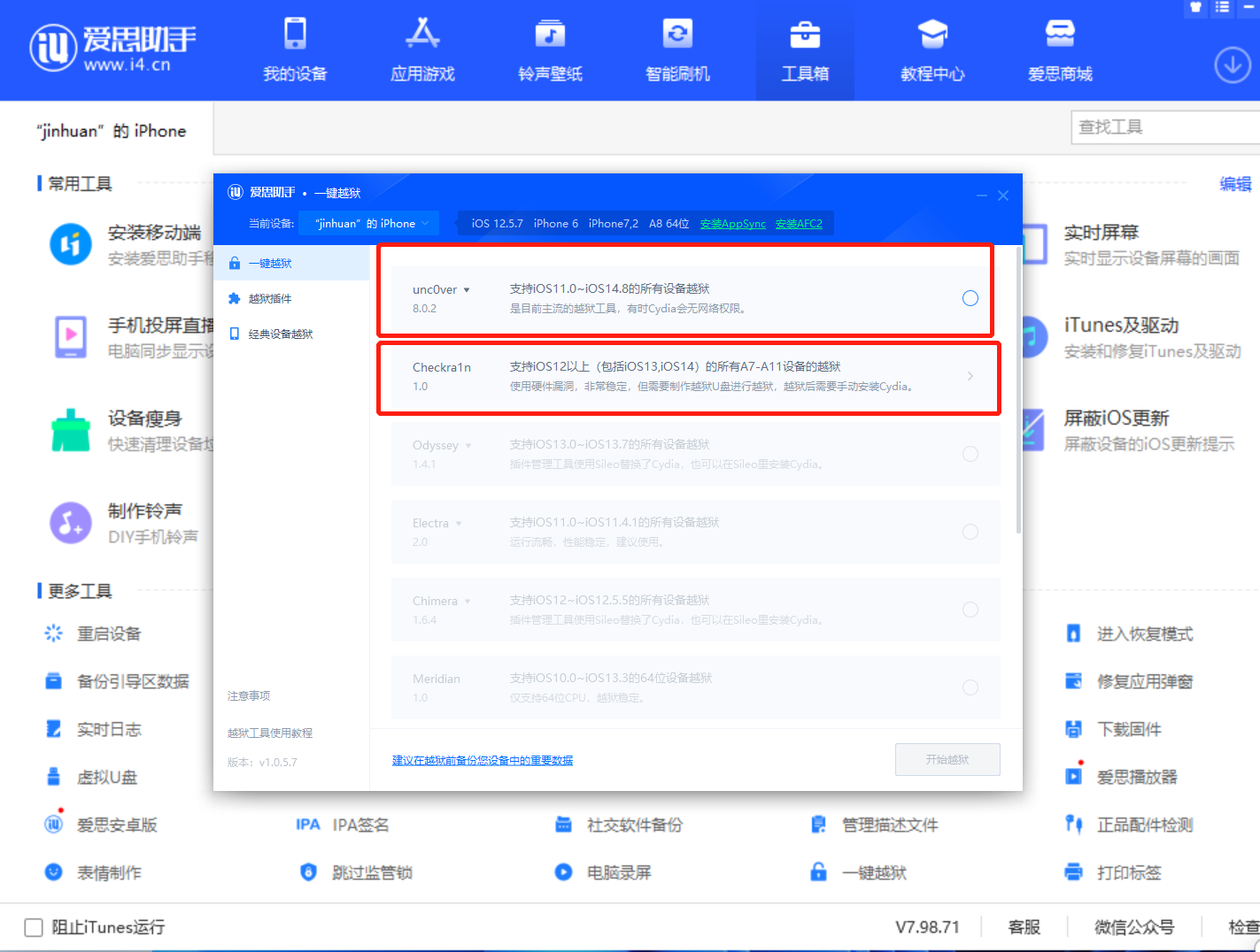

2.越狱设备分析推荐/unC0ver流程详解
(1)越狱设备的分析与推荐
查看爱思助手的越狱方式可以看到
可以支持ios版本最高的是unc0ver方式可以支持到iOS14.8,而又由于iPhone越狱失败后重启设备失败的话需要恢复出厂设置,此时会自动更新到当前设备支持的最新iOS版本,而iPhone6最高版本是12.5.4,iPhone6s和iPhone7最新版本均是iOS 15,因此我们选择使用iPhone6作为越狱设备,这样即使越狱失败最新版本也依然在越工具支持版本之下。
越狱方式对比,这里主要分析两种方式unc0ver和Checkra1n
checkra1n:比较复杂还要制作u盘但是胜在稳定
unc0ver:过程简单但是成功比较看运气,需尝试多次才能成功

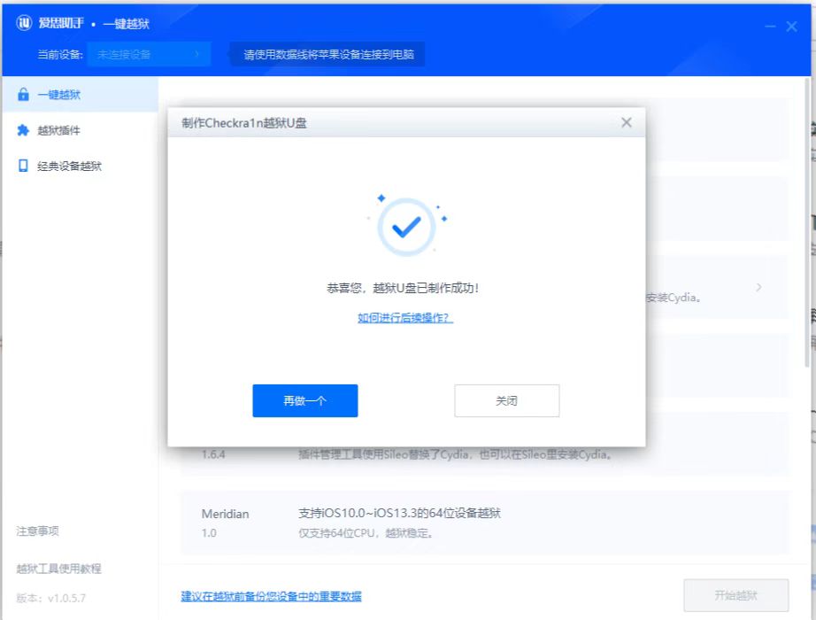

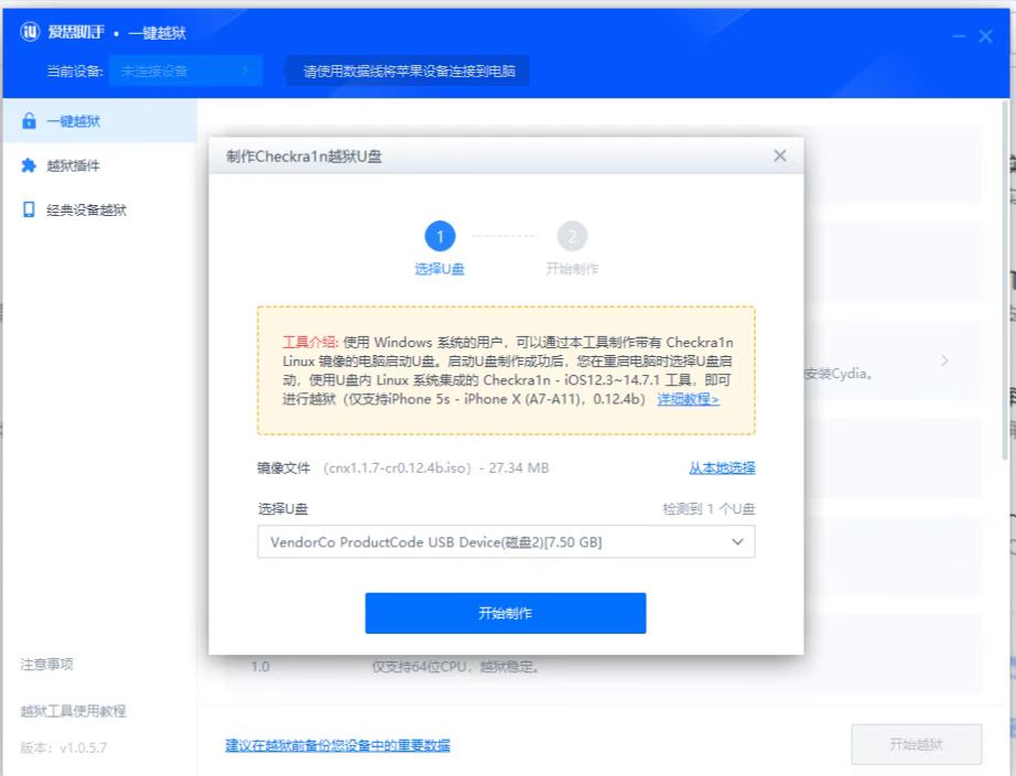

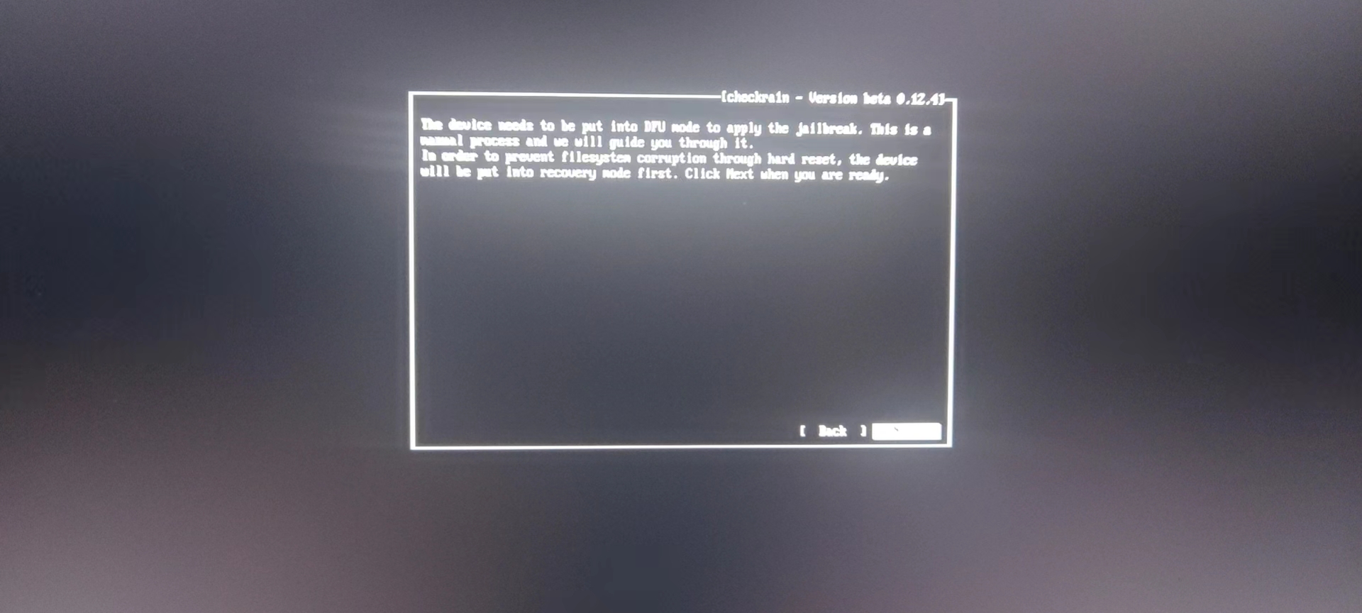

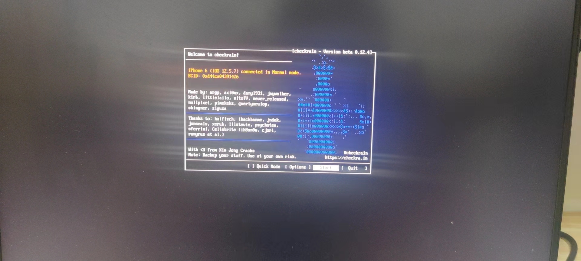

(2)checkra1n越狱详细流程
(1)制作一个越狱u盘
(2)刷入手机实现越狱

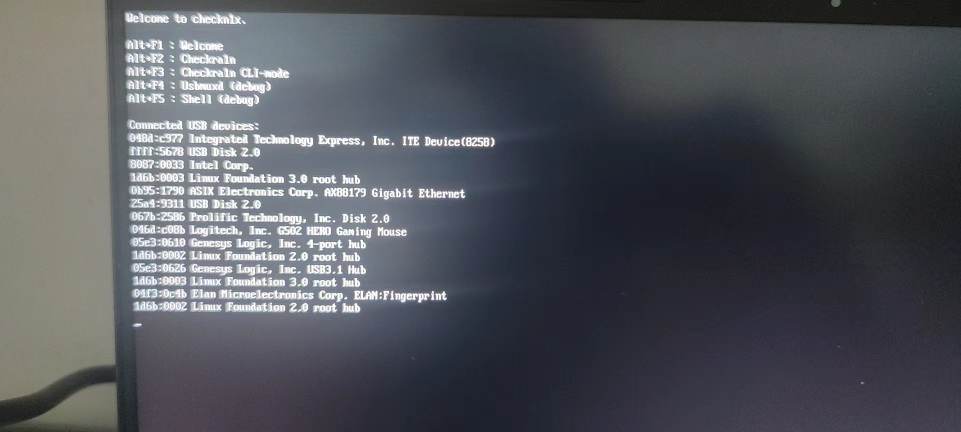

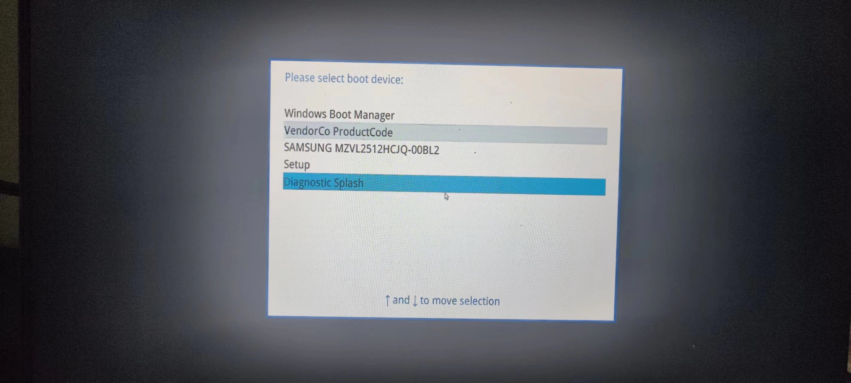

进入电脑BIOS选择VendorCo ProductCode 从u盘启动
选择ALT+F2进入Checkra1n刷机系统

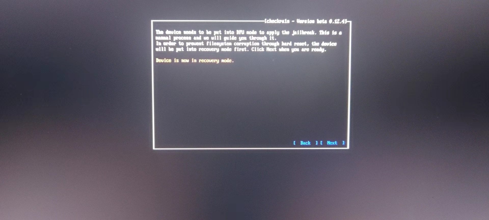

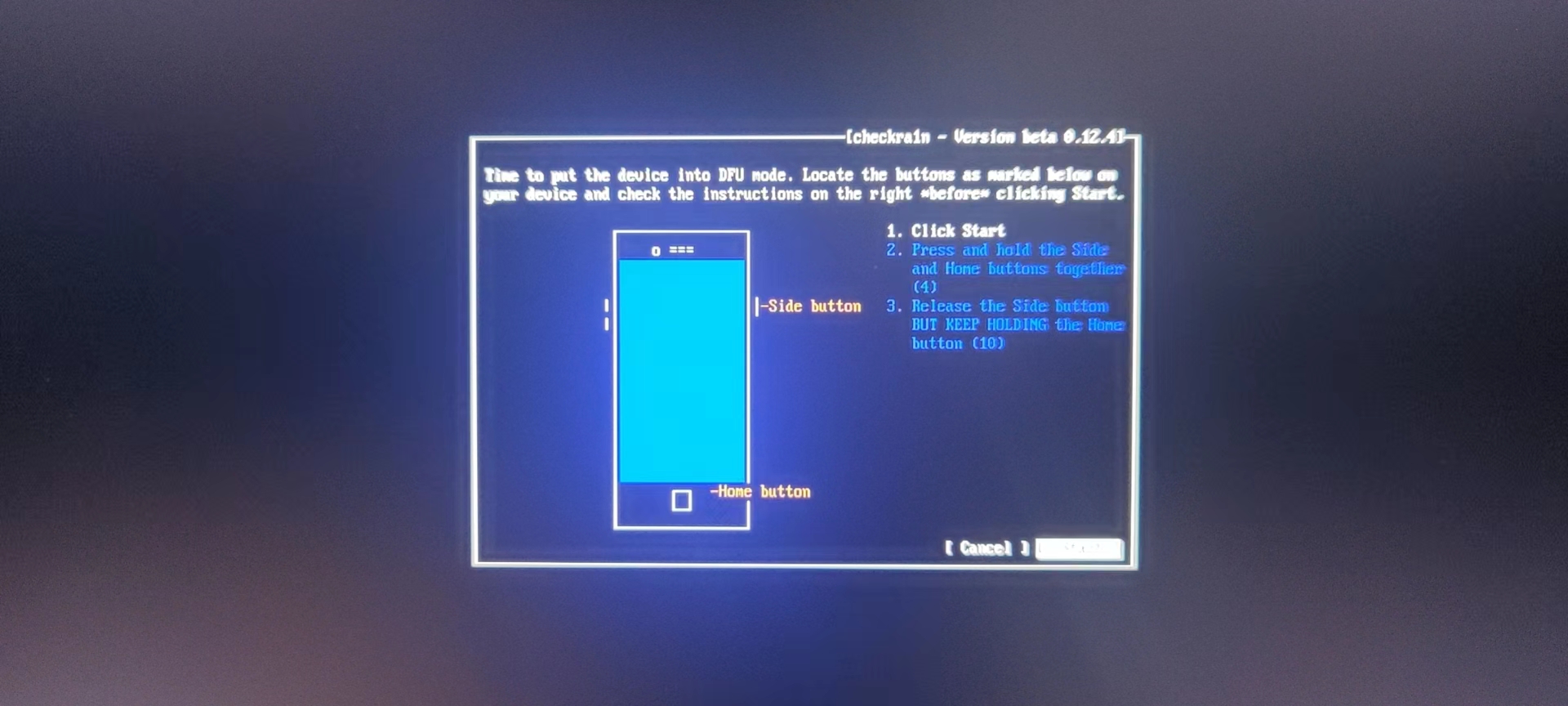

上下左右空格键控制start开始越狱
next
进入刷机界面后根据提示操作
1.点击start
2.同时摁住侧边键和home键
3.摁住home键
这个界面就是在刷入,ALL Done就是刷入成功了。
补充:中间可能会失败,没关系多来几次总能成功的,但是一定注意,手机不要买到带锁机,二手iphone卖家有时会隐藏ID锁,这种机子可以登录自己ID但是一旦越狱失败就寄了。。。

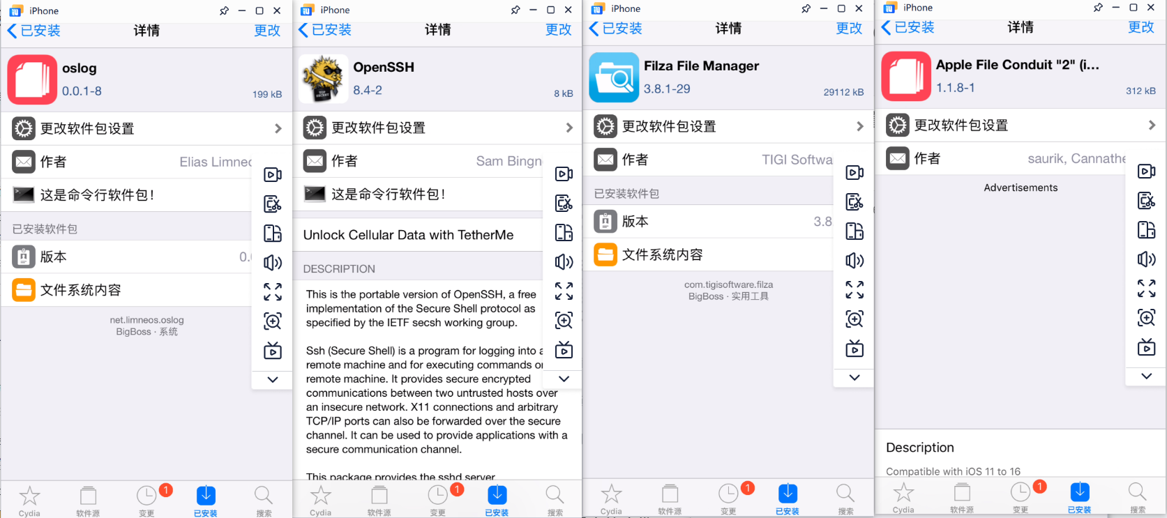

手机越狱成功后,会在桌面显示checkra1n图标,点击安装cydia,cydia是一个需要越狱后使用的三方软件仓库。这里我们主要安装以下几个工具:
(1)cydia自带源工具安装
cydia自带源的工具可以直接搜索安装
  • oslog 日志查看工具,默认安装在/usr/bin目录下
  • OPENSSH 远程连接软件,作用是远程连接手机,默认账号密码为root/alpine
  • Filza File Manager 是手机端的文件管理软件,作用是让我们更方便的操作手机上的文件。
  • Apple File Conduit "2" IOS上的一个插件工具,作用是帮助我们在电脑端操作手机上的文件

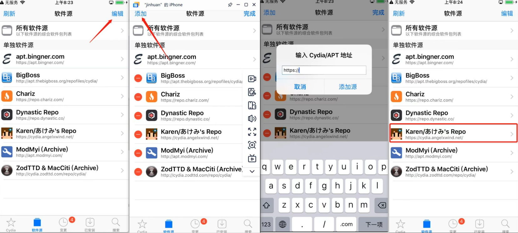

(2)三方源工具安装

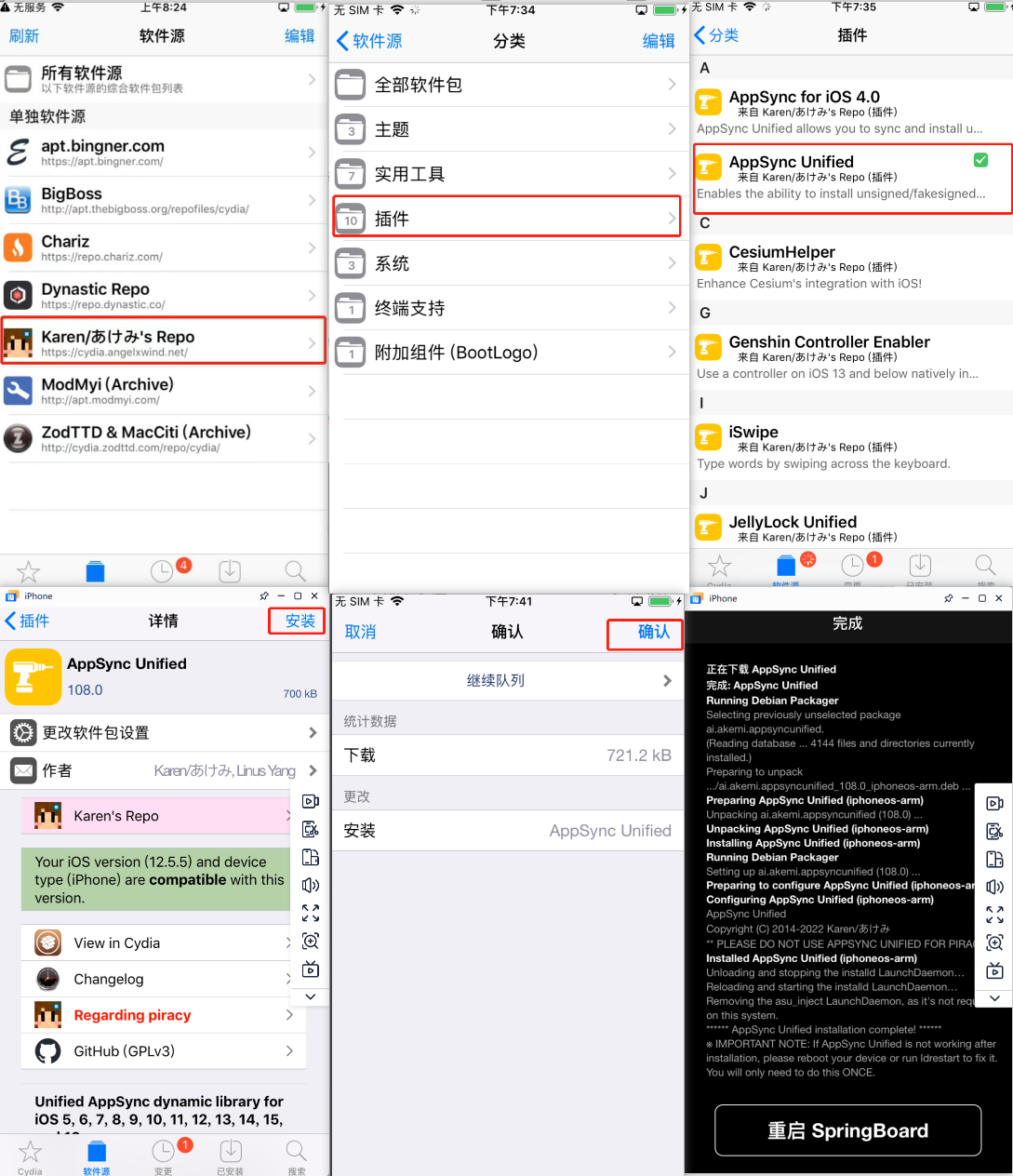

  • AppSync Unifield
AppSync Unifield是IOS上的插件工具,作用是帮助我们安装未经苹果签名的IPA,安装后可以安装未经苹果签名的软件,安装具体流程如下:
首先添加源:编辑->添加->输入cydia.angelxwind.net
16-2
然后进行插件安装:karen->插件->AppSync->安装->确认->重启

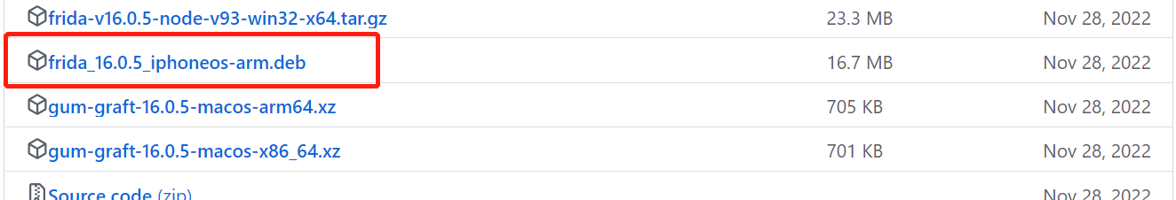

  • frida-server
卸载历史版本
dpkg -l | grep frida 匹配已经安装的frida
dpkg -P re.frida.server卸载软件
下载最新frida-server进行安装
dpkg -i frida_16.0.10_iphoneos-arm.deb

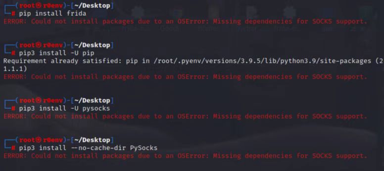

这里安装的时候不挂代理会很慢,挂代理后遇到了一个错误
错误原因是没有socks相关库
unset ALL_PROXY
pip install pysocks
再挂代理安装
export ALL_PROXY="socks://代理IP:port"
pip install frida
pip install frida-tools
安装成功

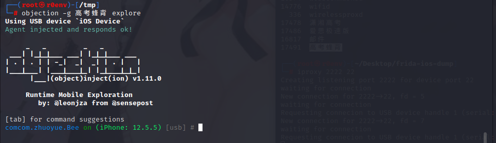

(2)安装objection
pip install objection
objection -g 高考蜂背 explore

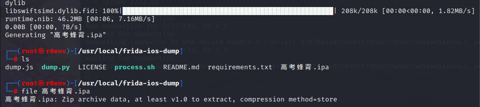

(1)ios砸壳
ios砸壳工具也有很多,这里我们推荐使用frida-ios-dump,下边是安装使用详细过程:
git clone https://github.com/AloneMonkey/frida-ios-dump
cd frida-ios-dump/
apt-get install usbmuxd
pip install -r requirements.txt --upgrade
iproxy 2222 22
./dump.py 高考蜂背

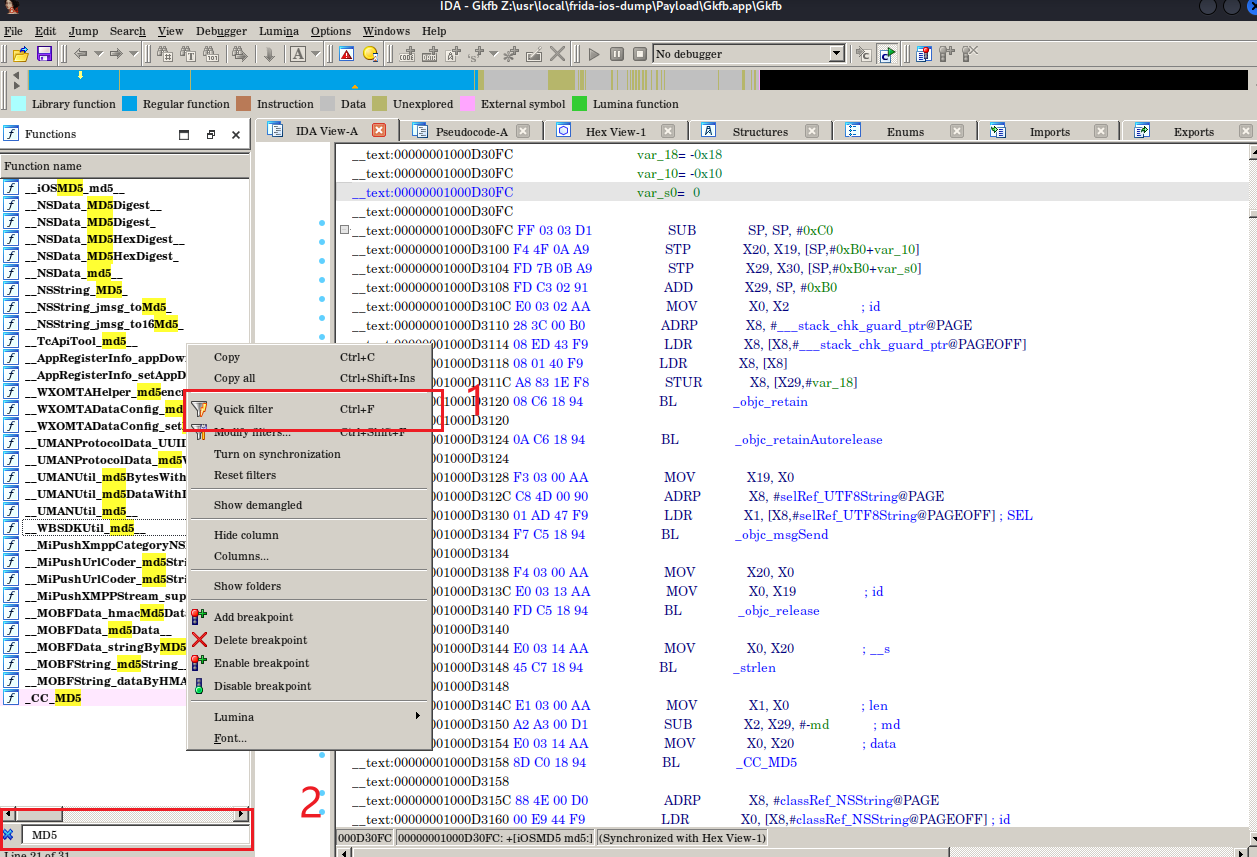

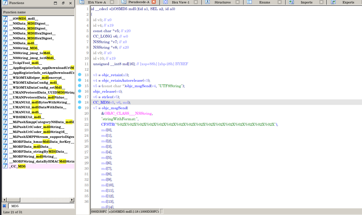

(2)IPA静态分析基本流程及IDAF5函数定位
因为本篇文章主题是环境搭建,因此这里仅演示简单流程
file 高考蜂背.ipa
unzip 高考蜂背.ipa
cd Payload/
cd Gkfb.app/
file * | grep -i mach
ida64 ./Gkfb
经过frida-ios-dump砸壳后我们拿到了IPA包对其进行解压,并检索内部mach-o可执行文件,随后用ida分析文件。
checkfile
分析过程检索发现MD5格式函数,使用F5即可看到其伪代码
ida检测
code

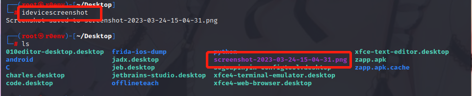

(3)获取屏幕截图
idevicescreenshot :从连接的设备获取屏幕截图
截图

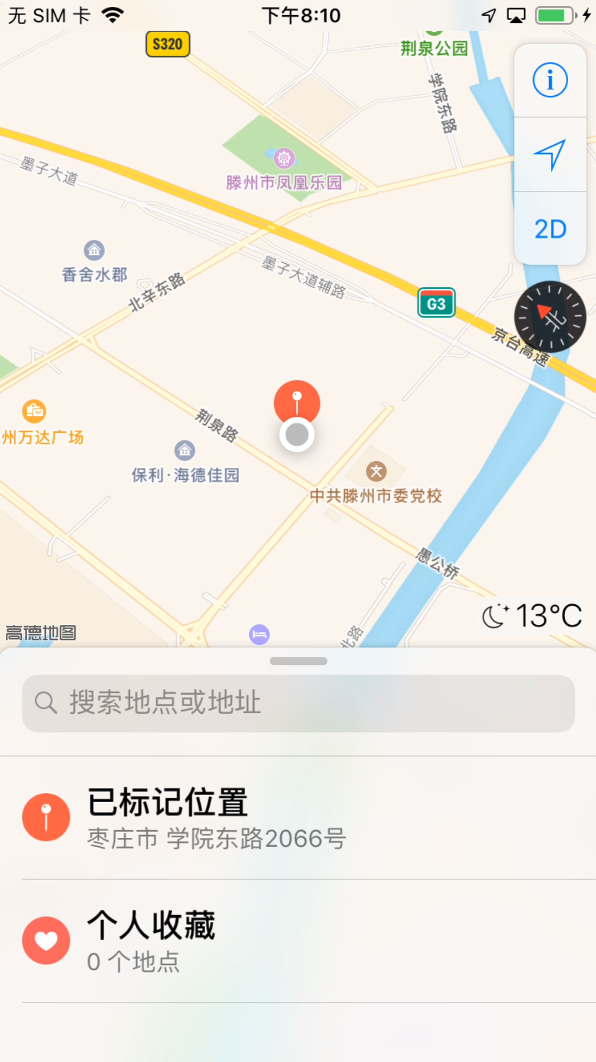

(4)设置虚拟定位
idevicesetlocation [OPTIONS] -- <LAT> <LONG>根据经纬度模拟定位
idevicesetlocation -- 35.10463 117.193626   山东枣庄
虚拟定位

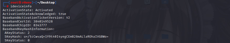

(5)获取设备详情
ideviceinfo :查看手机设备详情列出全部相关信息
详情

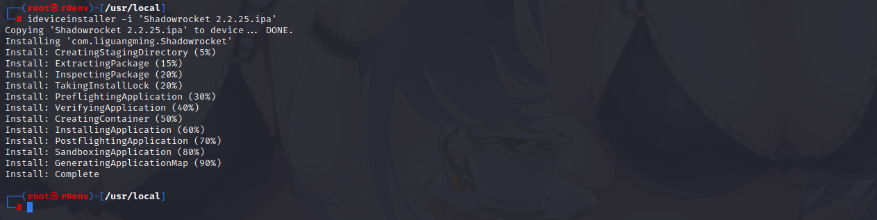

linux上对iPhone中软件操作这里是使用的依赖于libimobiledevice库的工具ideviceinstaller,在安装完libimobiledevice库后我们可以直接使用apt安装该工具
apt-get install ideviceinstaller
(1)安装软件
ideviceinstaller  -i xxx.ipa 安装软件
安装

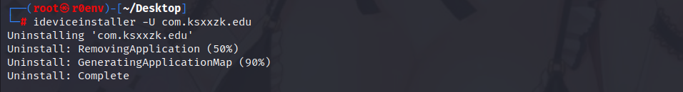

ideviceinstaller -U [bundleID]卸载应用
卸载

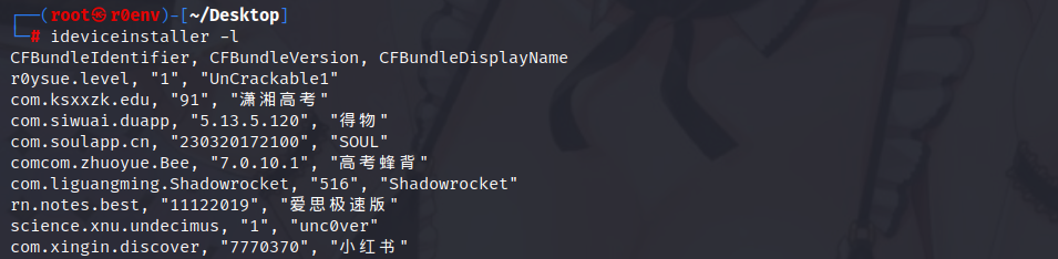

(3)查看已安装应用
ideviceinstaller -l 查看安装软件
查看

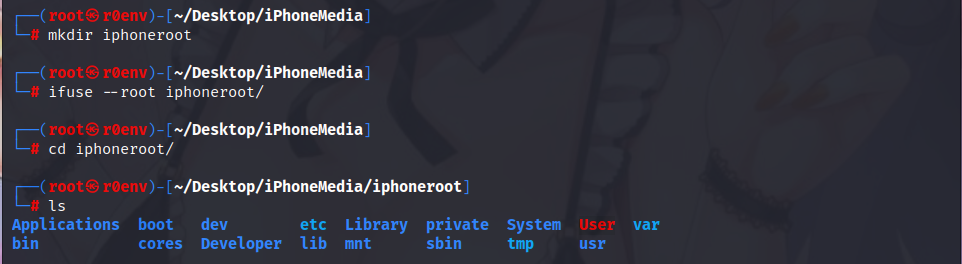

ifuse是依赖libimobiledevice库将iOS设备挂载到本地系统的开源工具,安装完库后直接使用apt安装
apt install ifuse
ifuse --root [挂载点]:越狱后将整个iphone文件系统挂载过来
挂载1
将文件系统挂载过来后我们就可以进行自由的文件传输

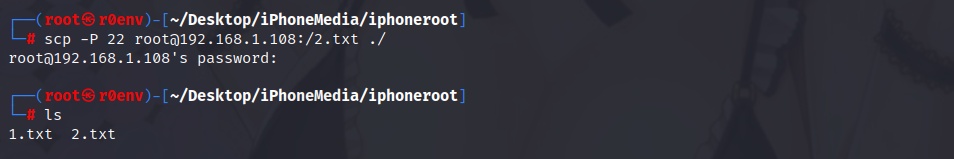

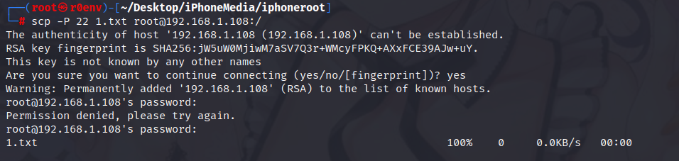

(2)基于OpenSSH实现adb pull/push
OpenSSH在手机中已经安装过,安装后自动开启ssh服务,我们就可以使用linux的scp命令进行文件传输
从本地push到手机
scp -P 22 1.txt root@192.168.1.108:/  这里写-P是为了使用一些非标准端口时指定端口
push
从手机pull到本地
scp -P 22 root@192.168.1.108:/2.txt ./
pull

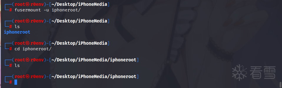

9.远程文件管理:磁盘映射/电脑上浏览手机文件夹
apt install ifuse
(1)挂载文件系统
挂载2
(2)取消挂载
fusermount -u [挂载点]:卸载挂载点
