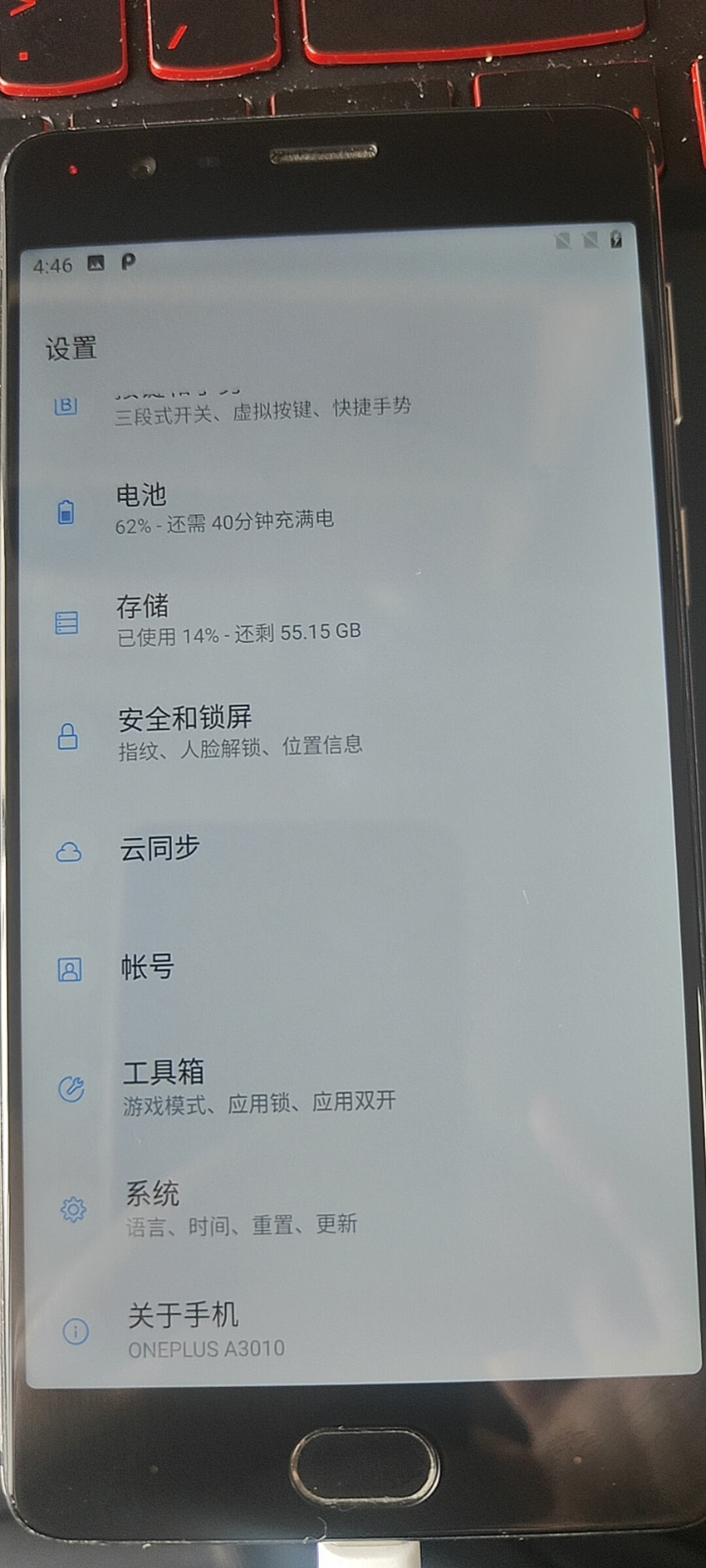

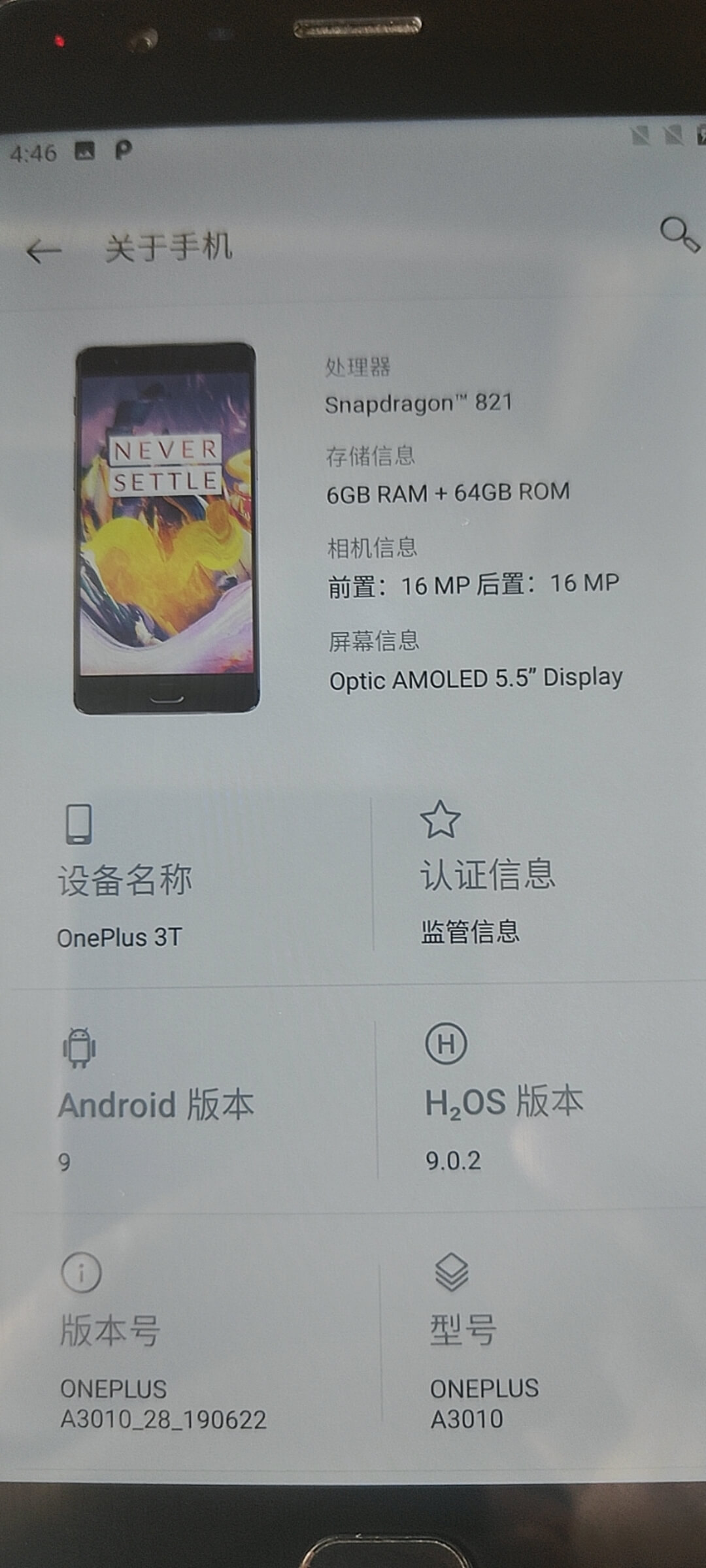

    开启开发者模式
    系统版本号(点击多次),一般进入方式都是手机里面,设置->关于手机->版本号

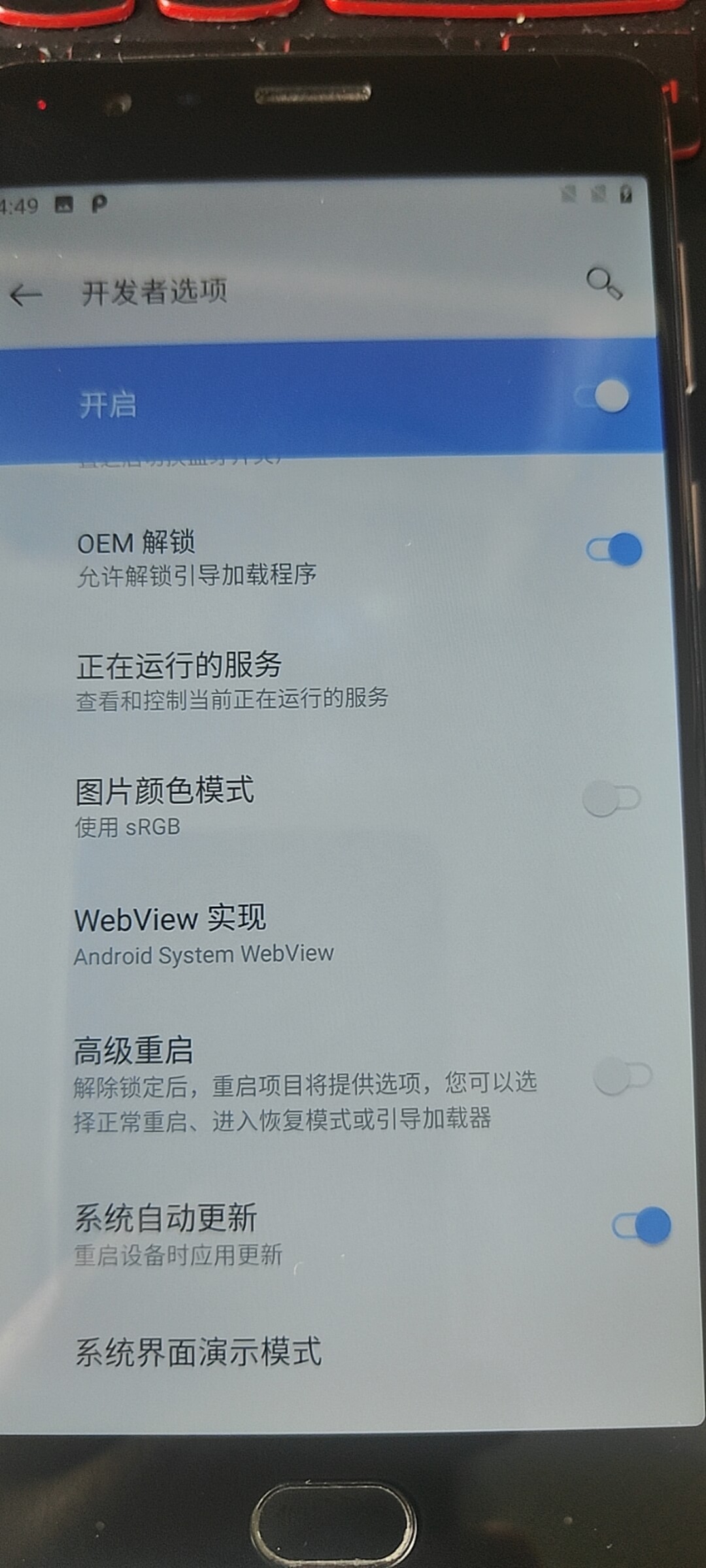

    开启usb调试和oem解锁许可
  • 设置->系统->开发者选项

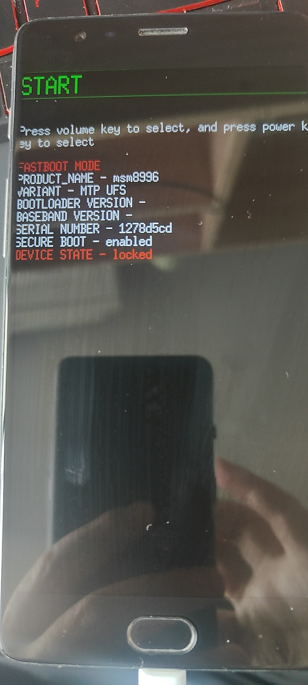

  1. 重启到bootloader
  • 使用adb命令
    adb reboot bootloader
  • 手机关机,然后开机键+手机音量下键

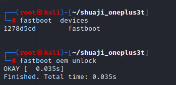

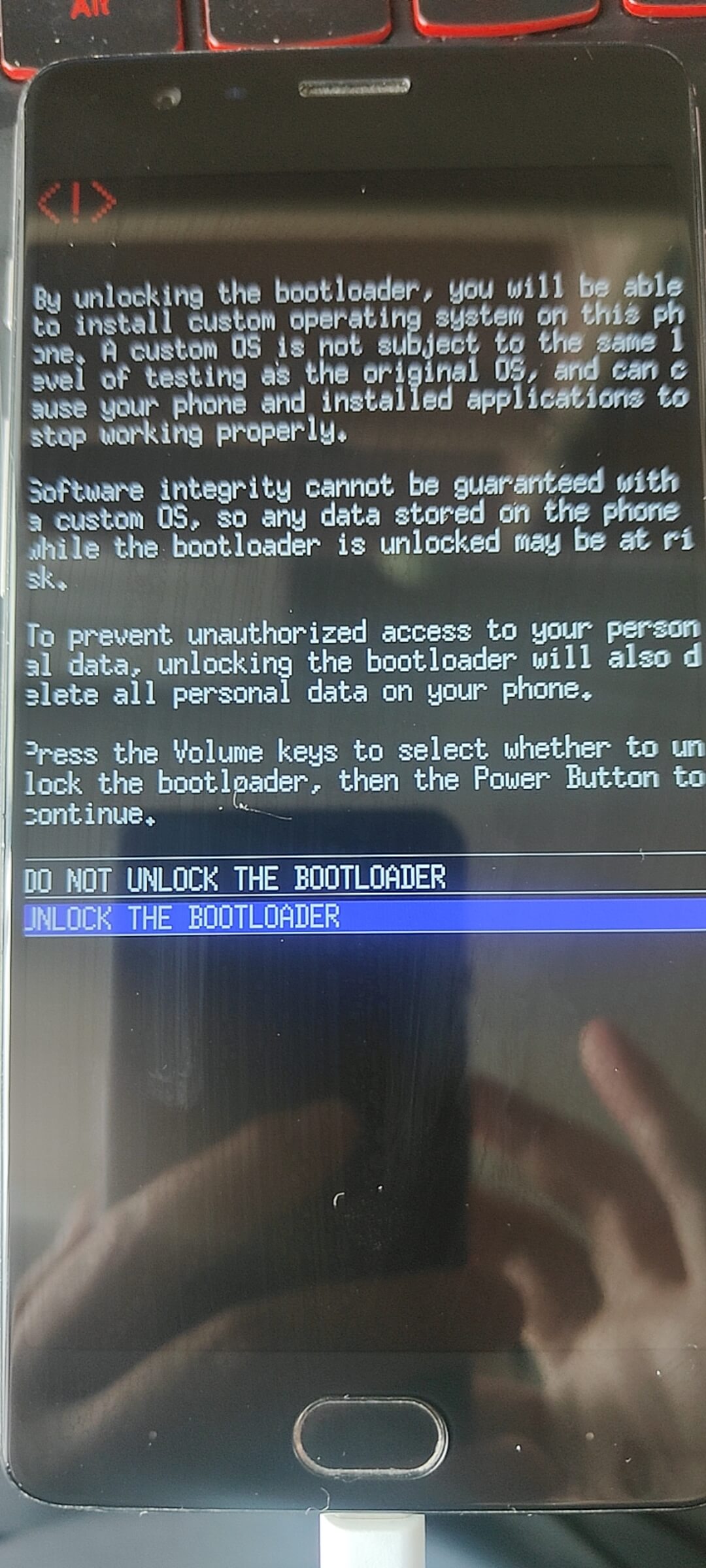

  1. 解锁
    fastboot oem unlock
    手机出现这个界面以后,选择UNLOCK THE BOOTLOADER(音量上下键可以切换选项,电源键做选择)
    等待解锁后自动重启

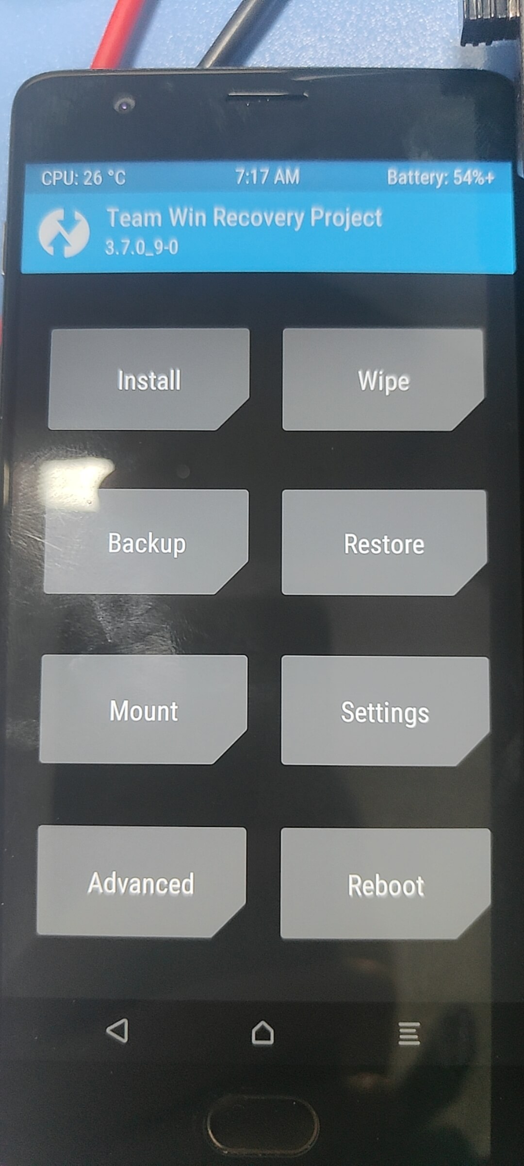

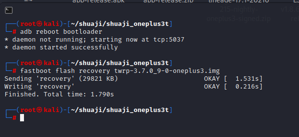

    刷入twrp
  2. 重启手机,刷入twrp.img
    fastboot flash recovery recovery.img
  3. 手机音量上下键,选择recovrey mode进入twrp的系统

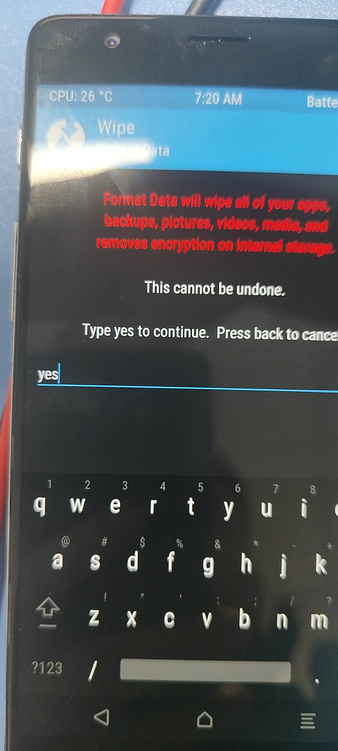

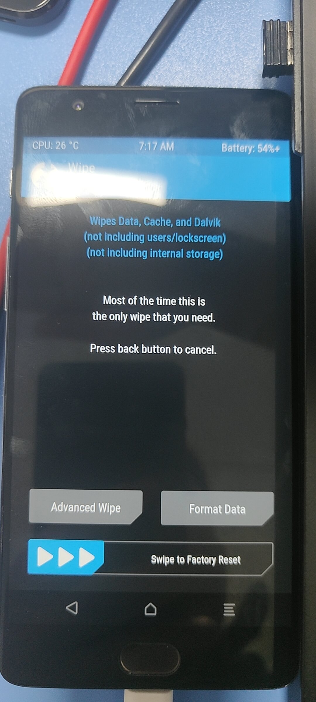

    清理数据
  4. 在twrp中,Wipe->Format Data->输入'yes'->成功之后,back到可以选择Advanced Wipe地方

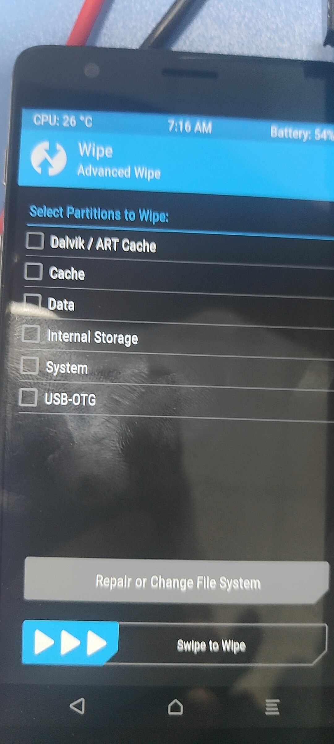

  5. Advanced Wipe->勾选全部

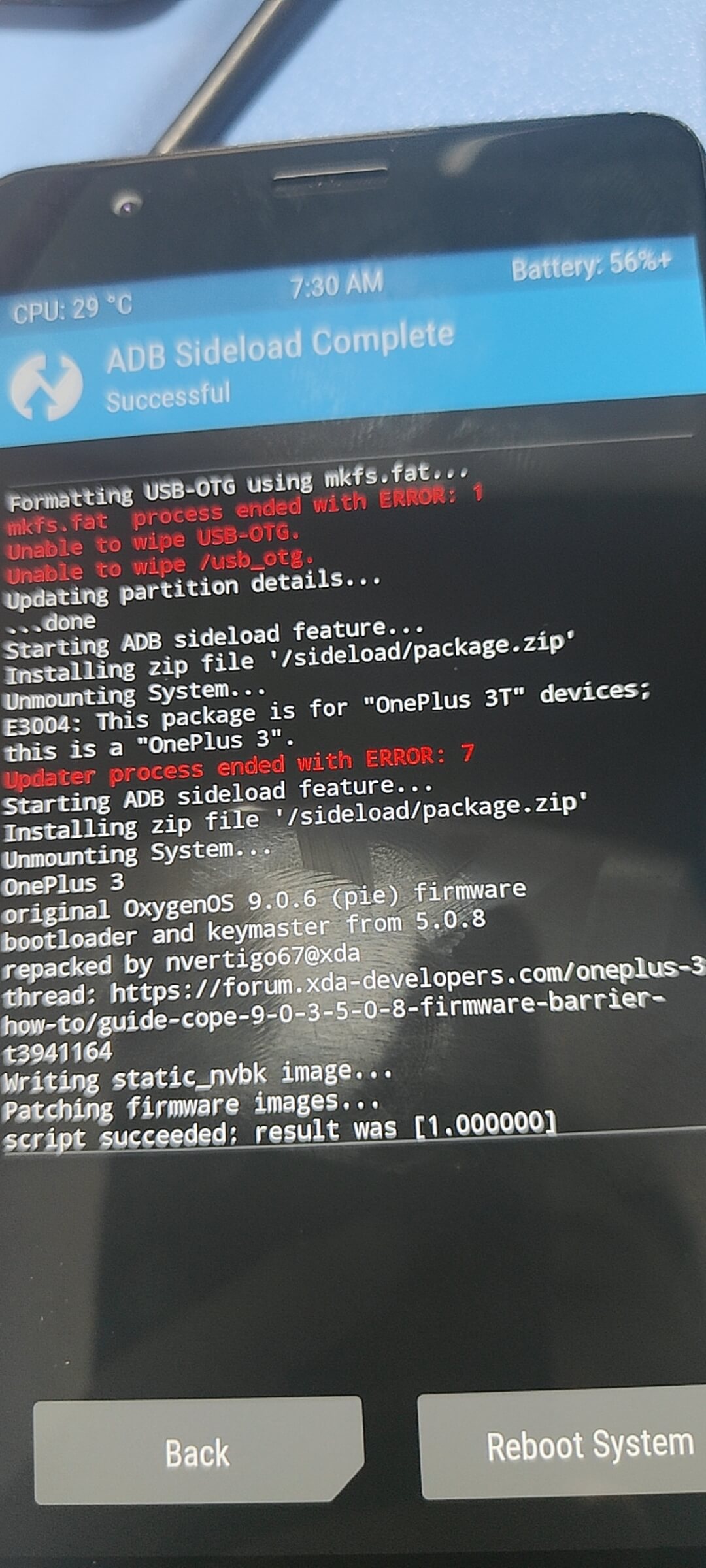

输入防护墙的包

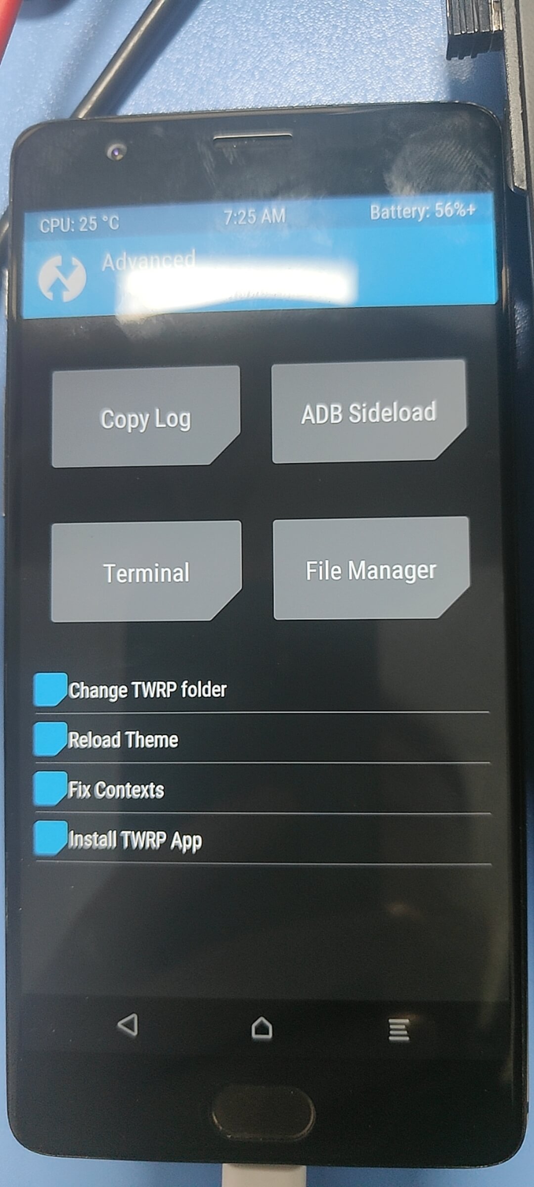

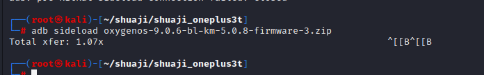

  1. Advanced->ADB Sideload
  2. 输入命令
    adb sideload oxygenos-9.0.6-bl-km-5.0.8-firmware-3.zip

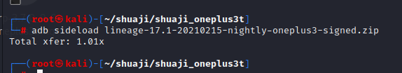

刷入lineage的包
  2. 输入如下命令
    adb sideload lineage-17.1-20210215-nightly-oneplus3-signed.zip

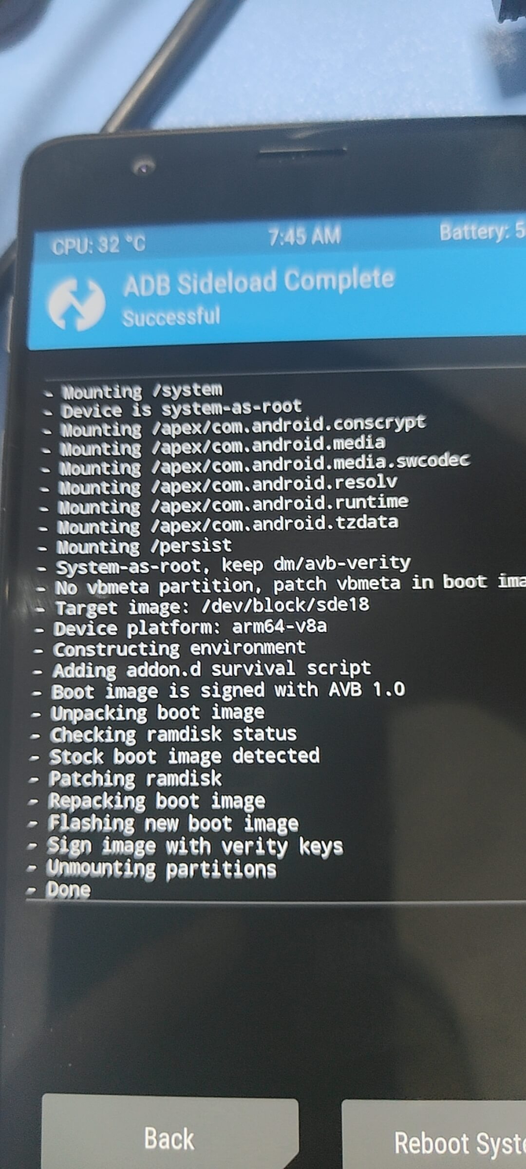

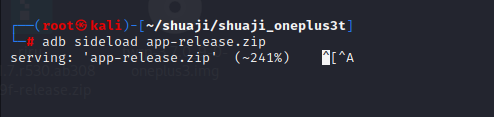

刷入magisk
  2. 输入下面命令
    adb sideload app-release.zip
    44
    45

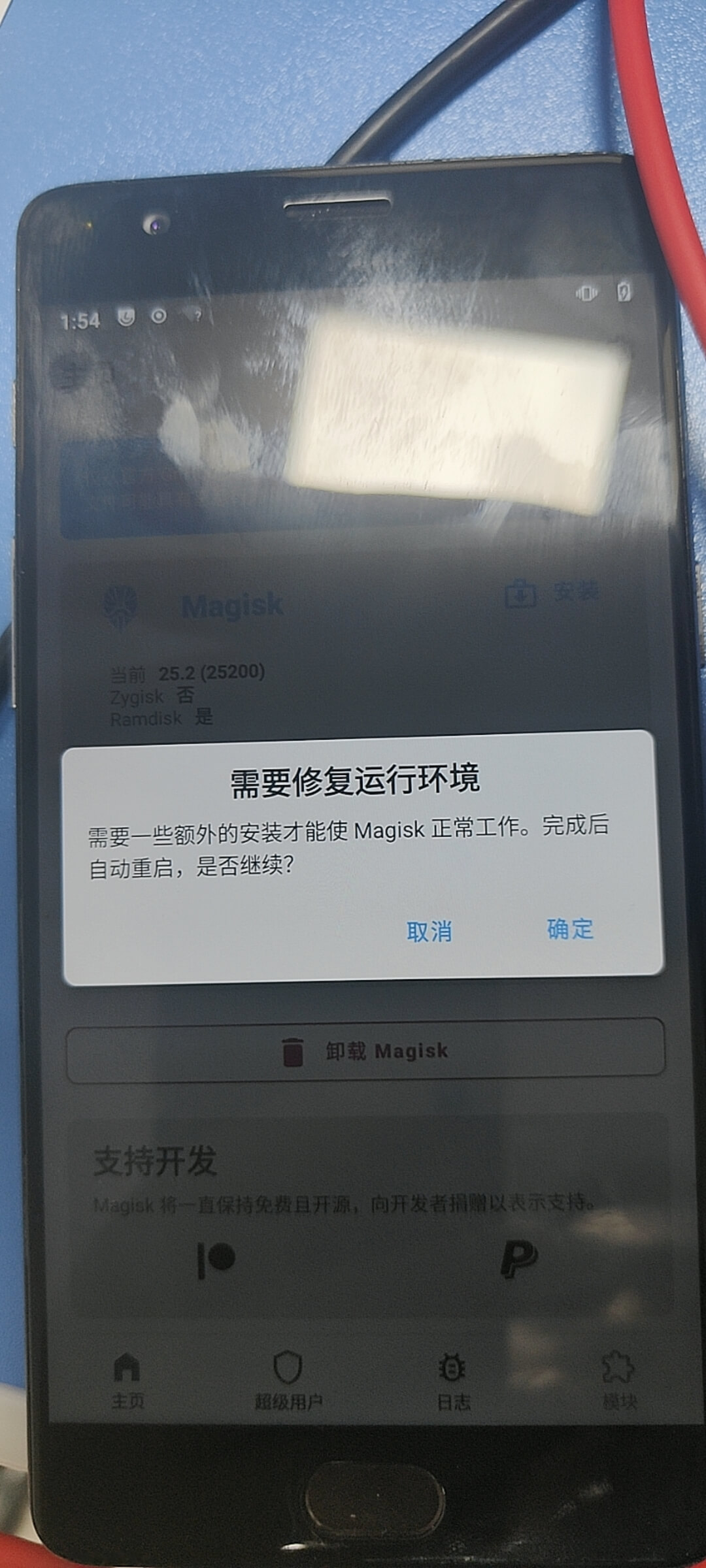

  3. 重启
  4. 开启开发者模式,usb调试
  5. 使用下面命令安装magisk的app
    adb install app-release.apk
    46
    47
  6. 重启,安装magisk之后,第一次需要重启,让配置生效
    48
  7. magisk如上已经安装成功

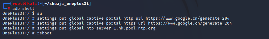

nethunter初始化设置
  1. 重启后,连wifi,输入命令,设置时间
    settings put global captive_portal_http_url https://583K9s2c8@1M7q4)9K6b7g2)9J5c8W2)9J5c8Y4N6%4N6#2)9J5k6h3N6G2L8$3N6D9k6g2)9J5k6h3y4F1/generate_204
    settings put global captive_portal_https_url https://5f3K9s2c8@1M7q4)9K6b7g2)9J5c8W2)9J5c8Y4N6%4N6#2)9J5k6h3N6G2L8$3N6D9k6g2)9J5k6h3y4F1/generate_204
    settings put global ntp_server 1.hk.pool.ntp.org
    reboot

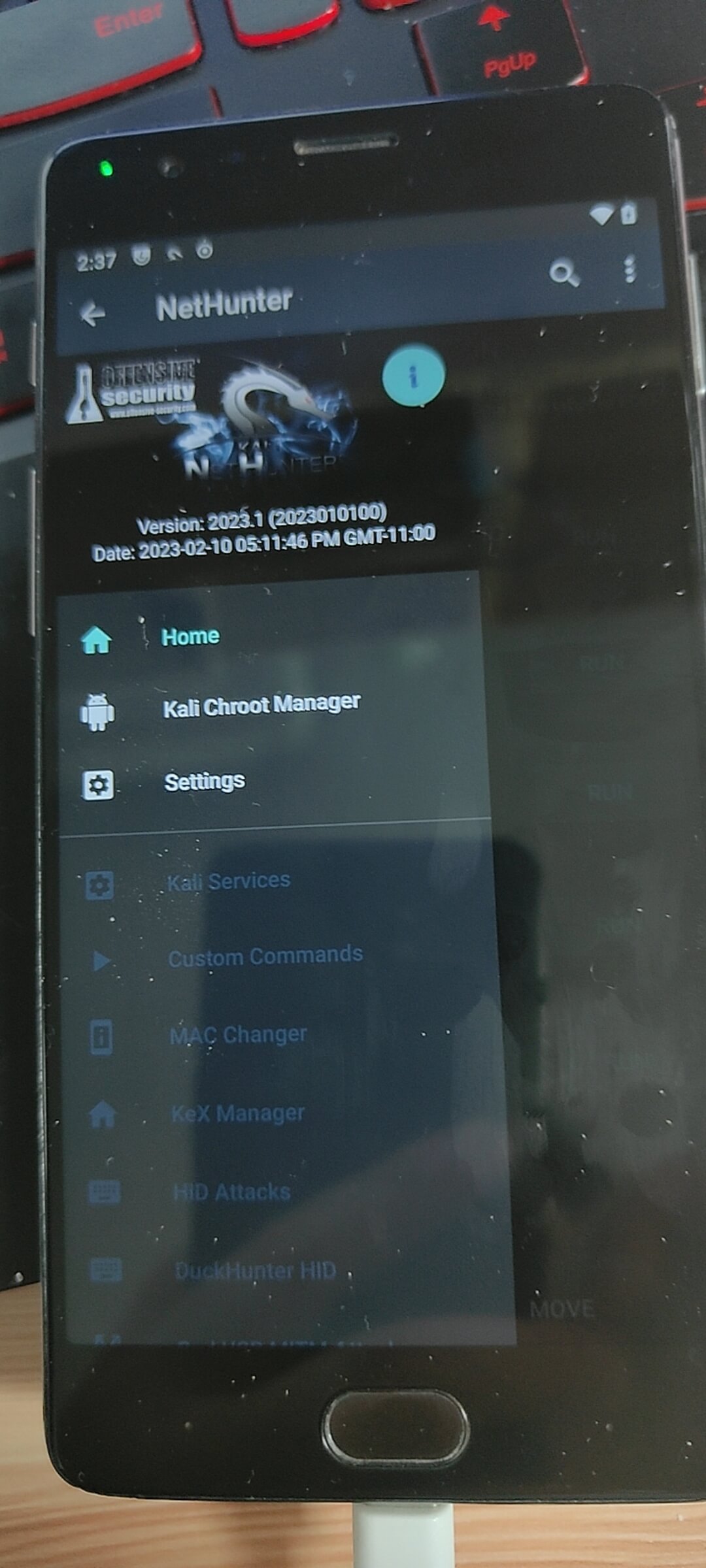

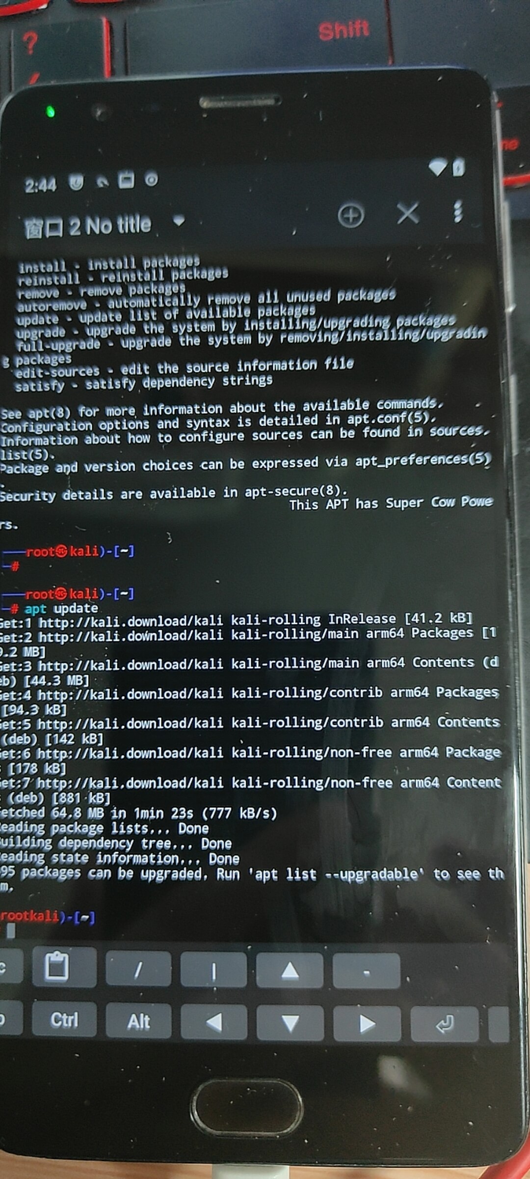

  2. 初始化,点击Kali Chroot Manager开始初始化
    31
    32

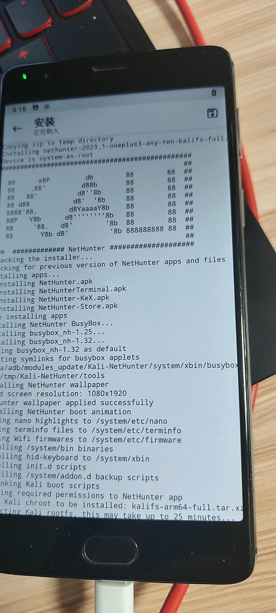

  3. 命令窗口可以使用,成功
    33
刷入成功!
