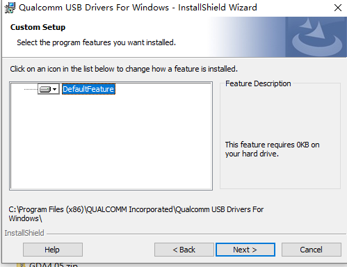

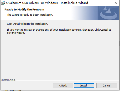

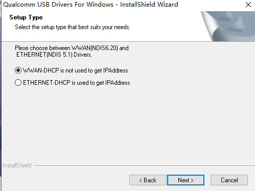

下载安装高通驱动
  1. 安装高通9008驱动,驱动名称:"QDLoader_HS-USB_Driver_64bit_Setup.exe"
  • 安装
  • 用管理员权限打开cmd,输入命令开启测试模式,然后重启电脑
    bcdedit /set testsigning on
  • 检查测试模式是否打开,重启后电脑桌面右下角出现下图所示就是成功,可继续下一步

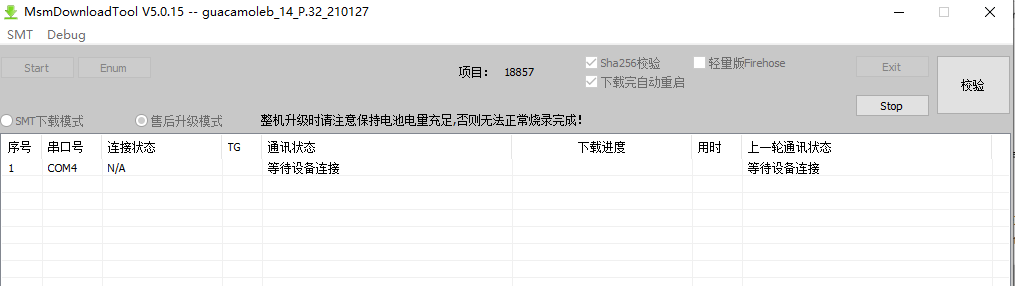

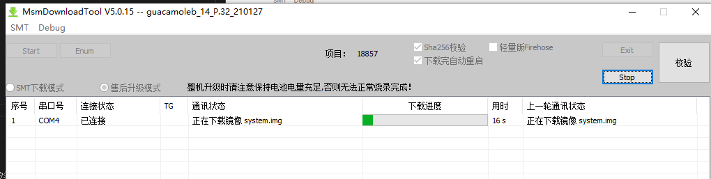

刷入固件包

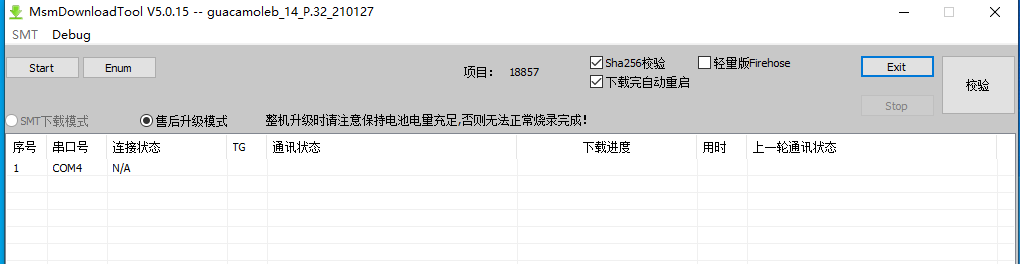

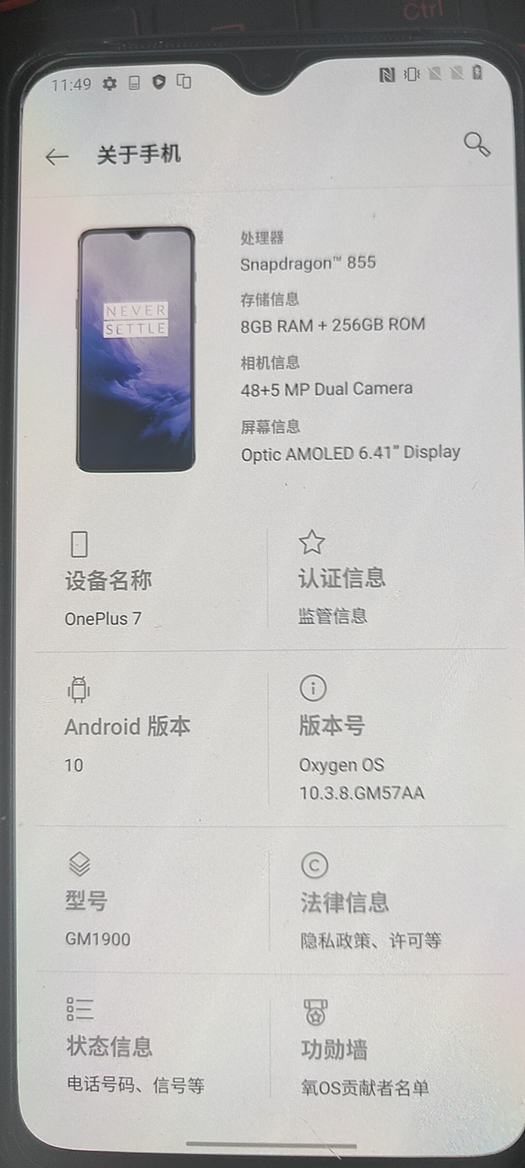

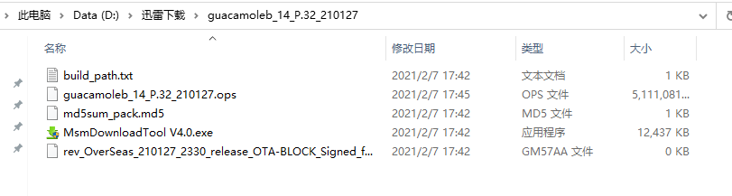

  1. 电脑解压固件包guacamoleb_14_P.32_210127.zip,
  2. 启动软件MsmDownloadTool V4.0.exe
  3. 点击start,等待手机进入edl模式
  4. 手机进入edl模式,MsmDownloadTool会自动输入android 10系统
  • 方式1:手机关机,数据线连接电脑,然后同时按住音量上键和下键
  • 方式2: 如果手机还可以开机,还可以连接adb
    adb reboot edl
  1. 等待系统刷入,进入简单设置下

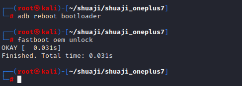

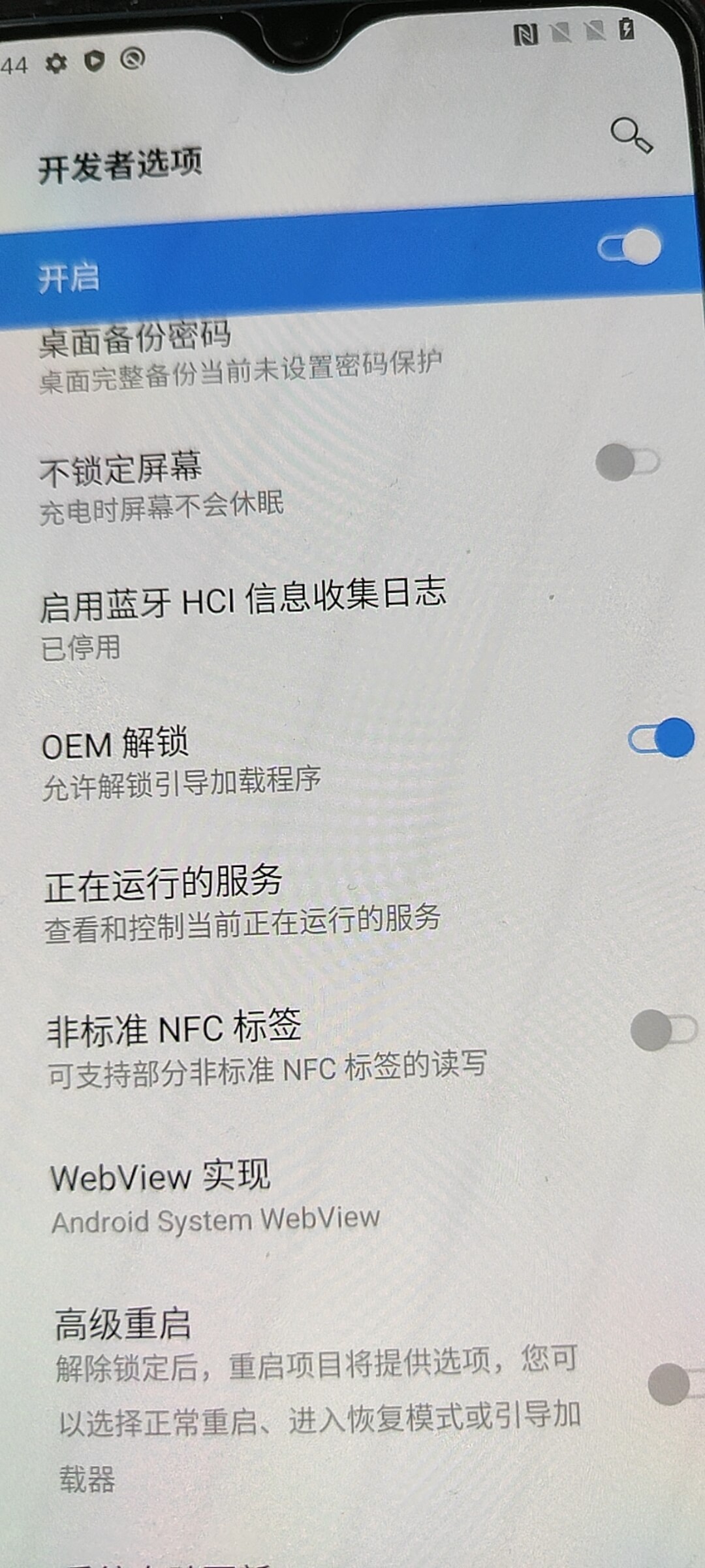

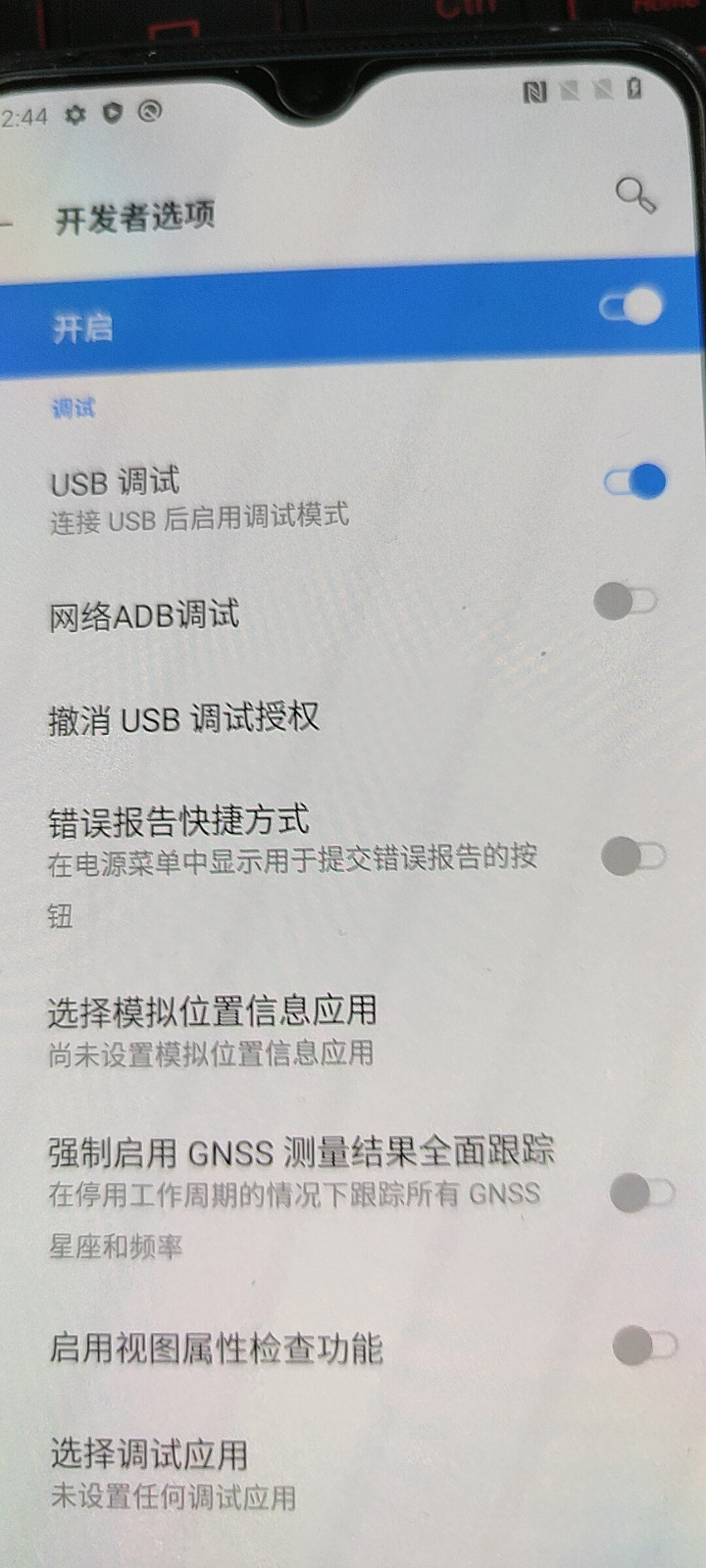

解锁手机bootloader
  1. 打开手机开发者模式, 开启adb调试
  2. 开启oem解锁
  3. 使用命令,进入fastboot模式
    adb reboot bootloader
  4. 使用命令解锁
    fastboot oem unlock
  5. 选择"UNLOCK THE BOOTLOADER",等待重启,进入,重新设置usb调试和开发者模式

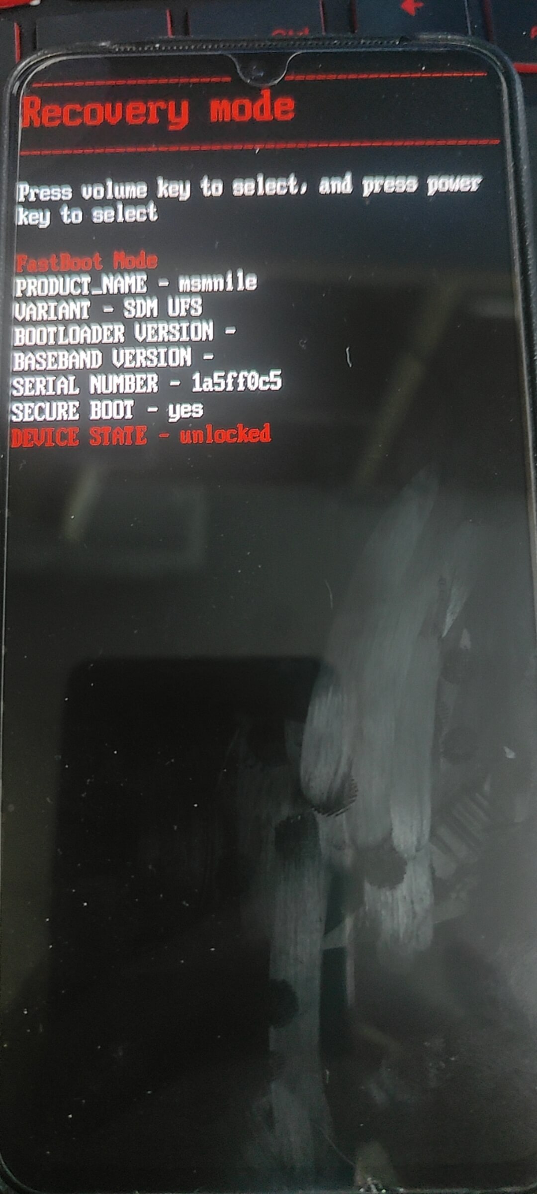

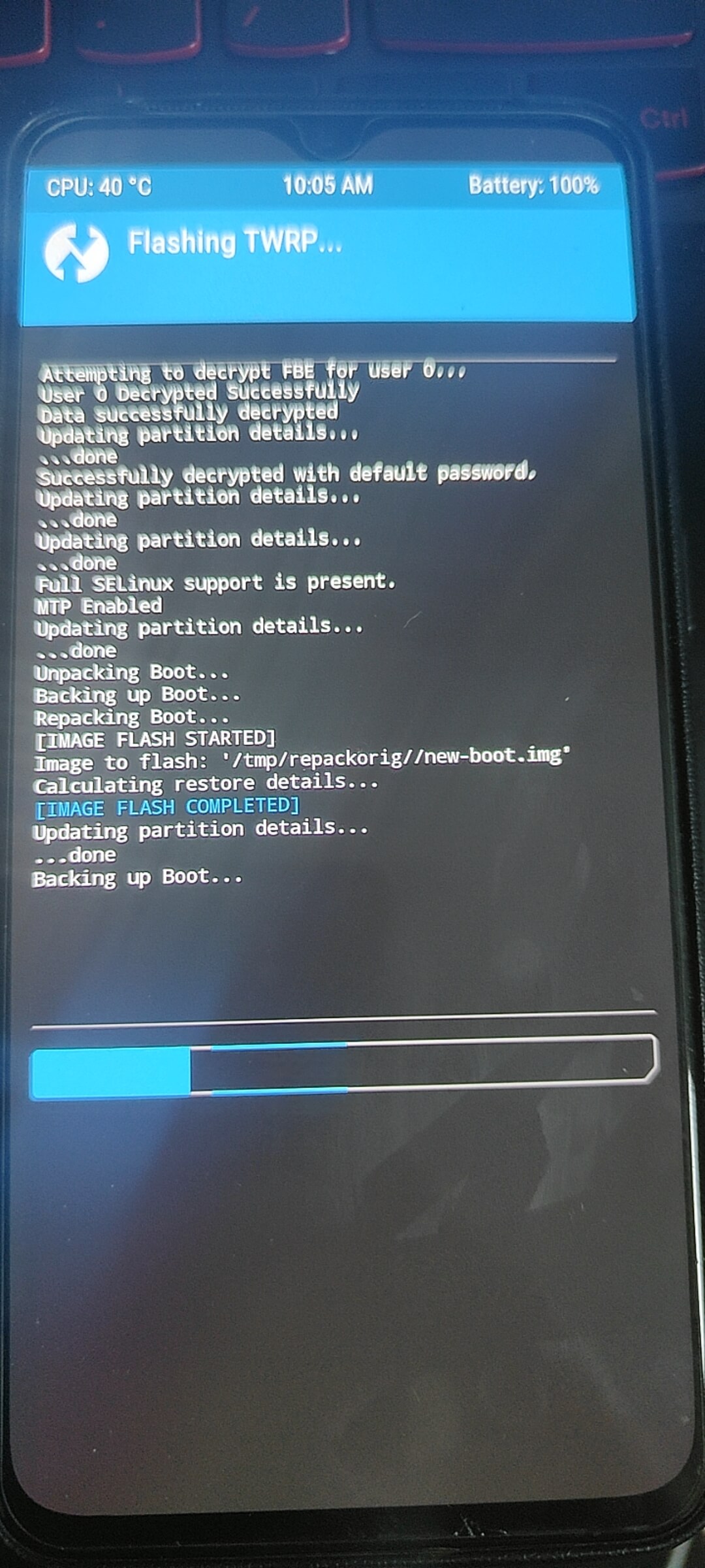

刷入twrp
  1. 重启手机到fastboot模式
  2. 刷入twrp
    fastboot boot twrp.img

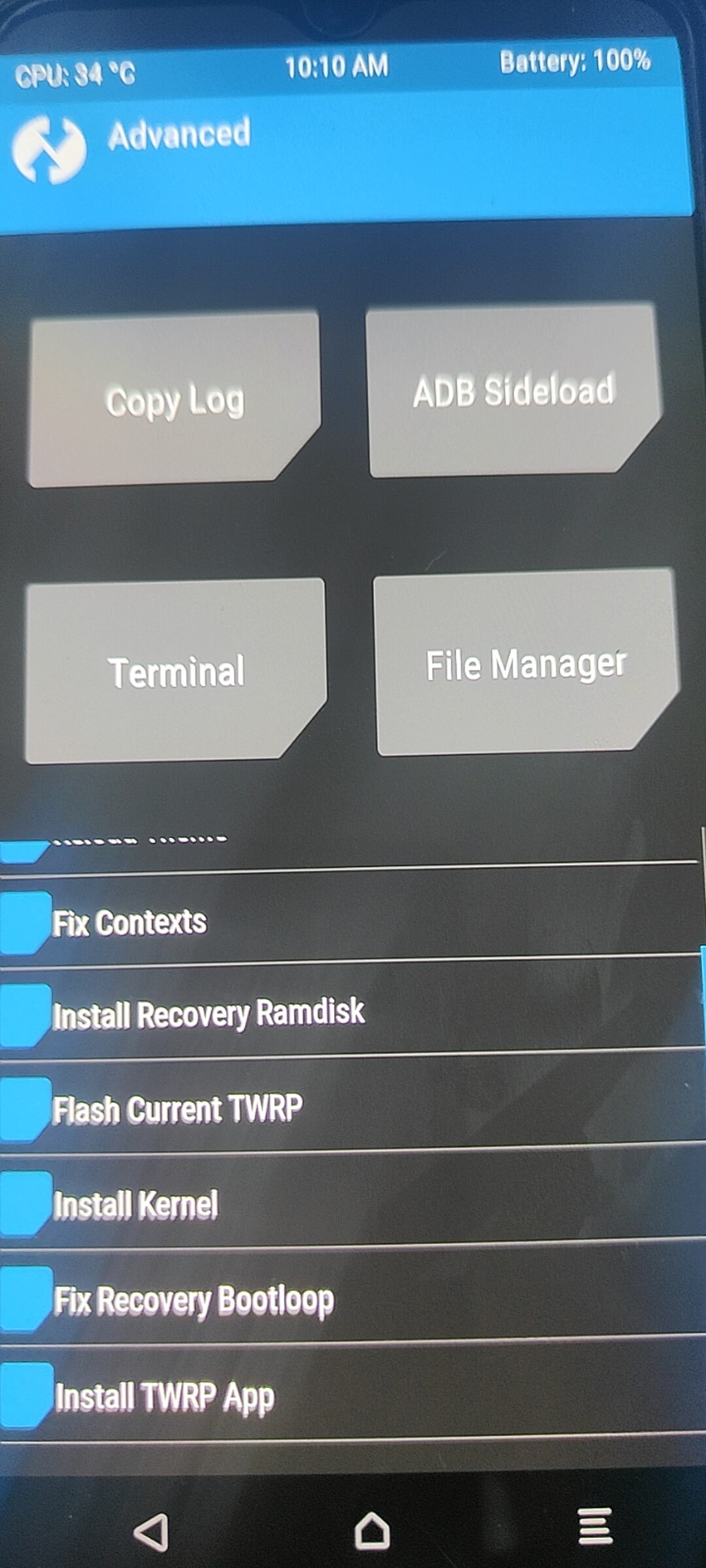

  3. 这里安装完就直接进入revovery模式,twrp系统中,
  4. 操作界面选择 Advanced->Flash Current TWRP
26

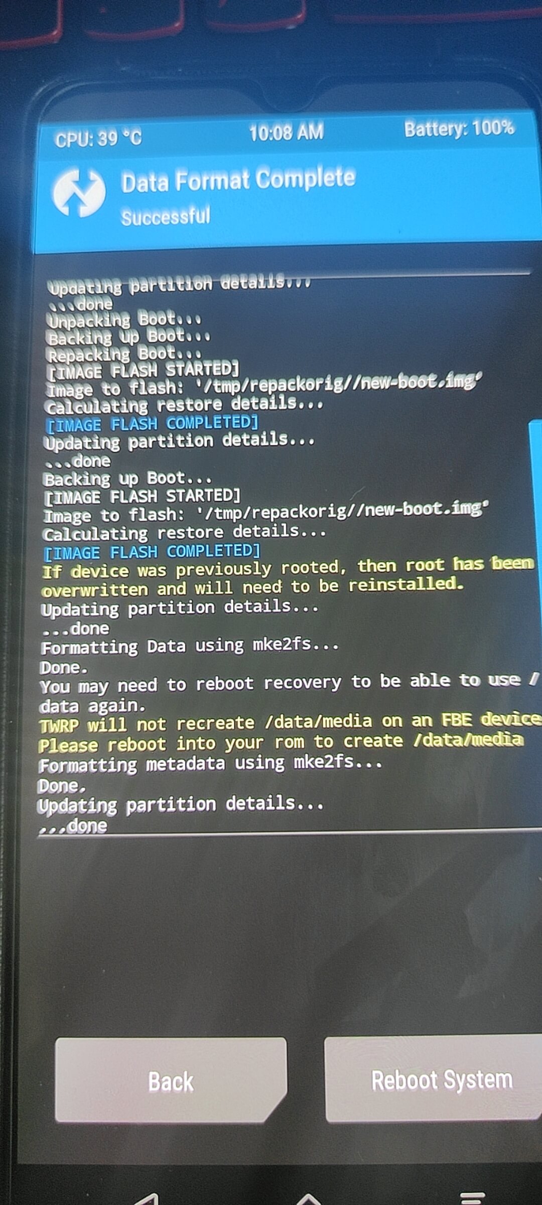

  1. 操作界面选择 Wipe->Format Data->输入yes
27
  1. 这时候不要重启

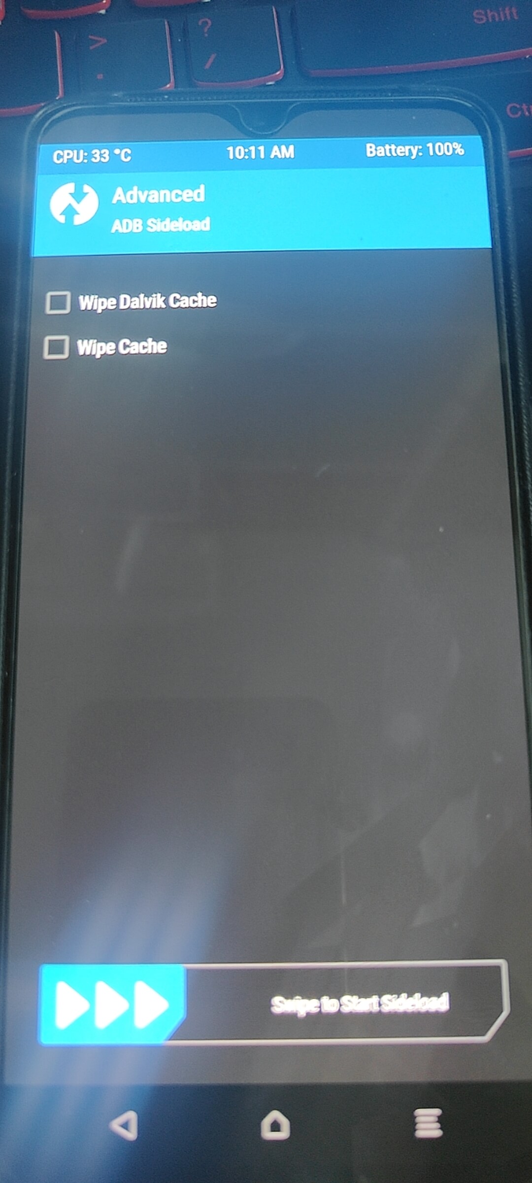

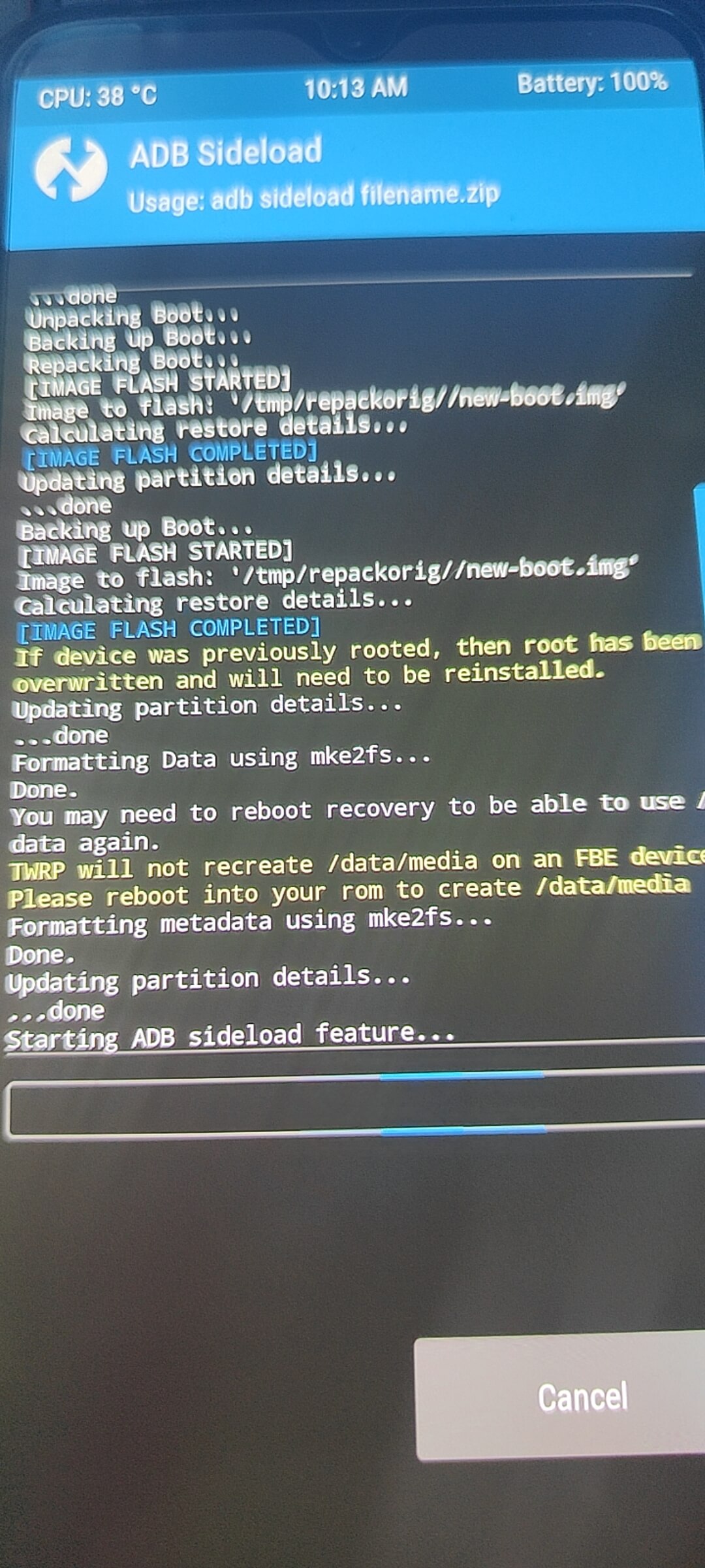

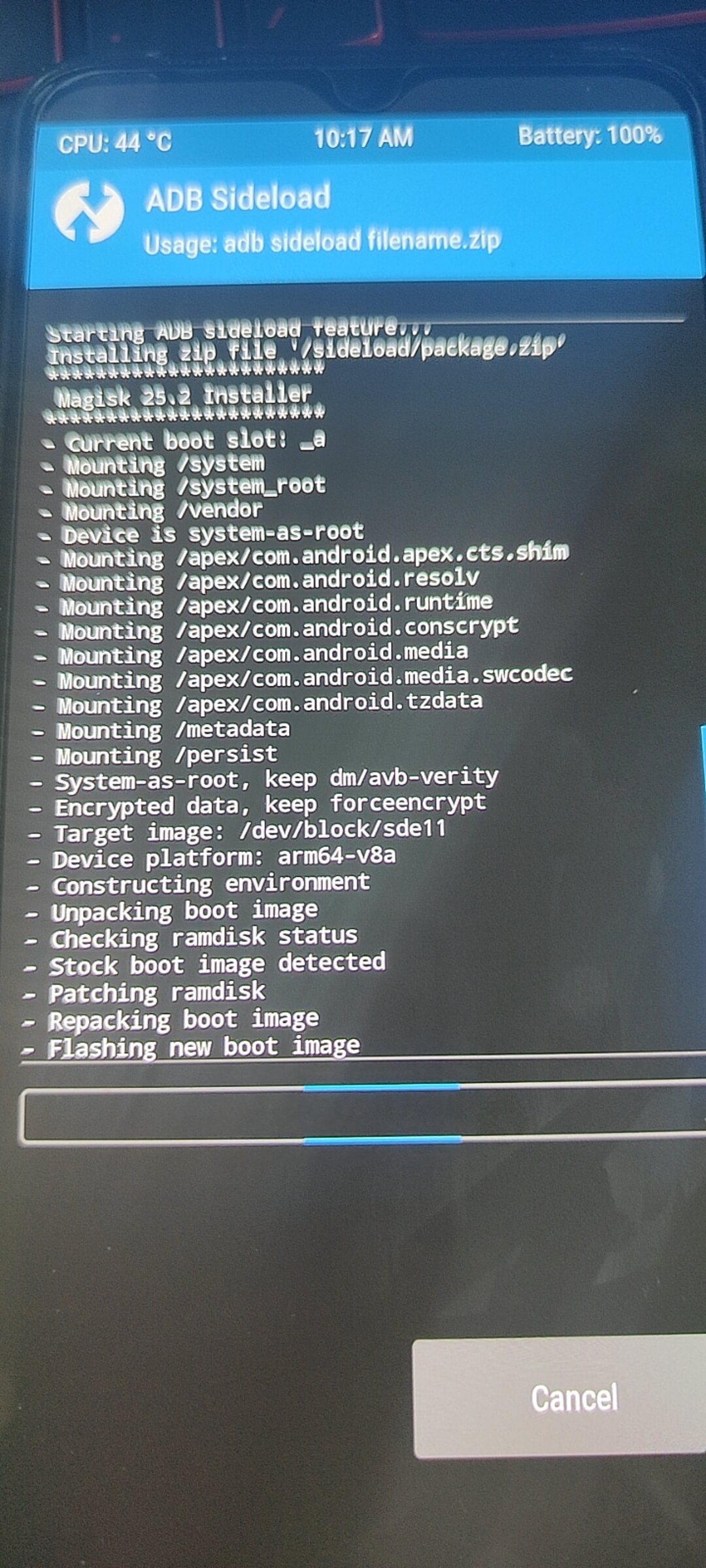

刷入Magisk
  1. Advanced->ADB Sideload->Swipe to Start Sideload
    28
    29
    30
  2. 输入命令,刷入Magisk.zip
    32
    31

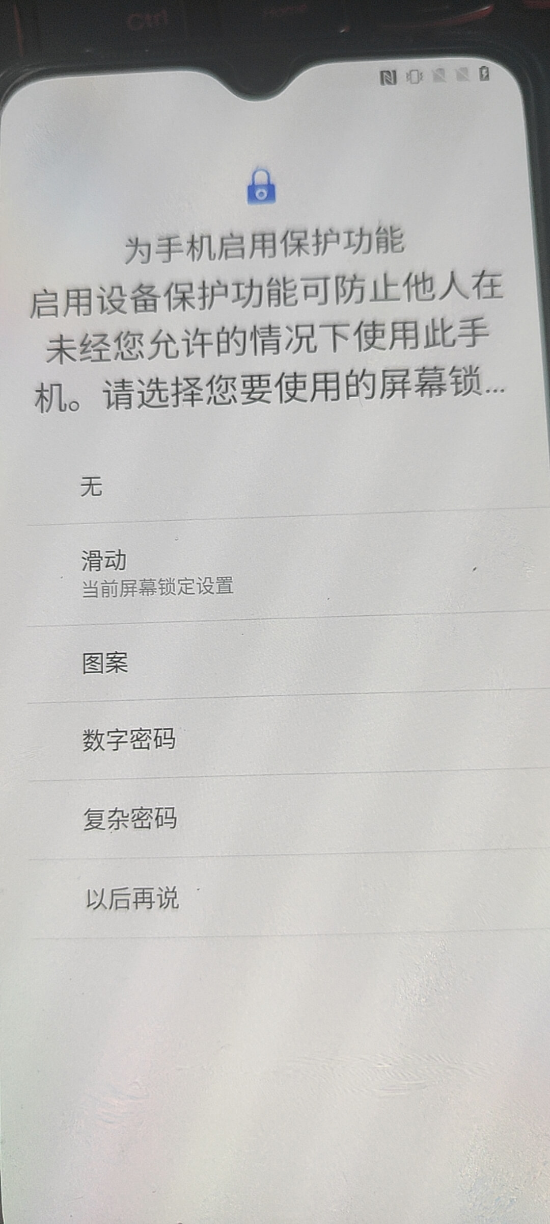

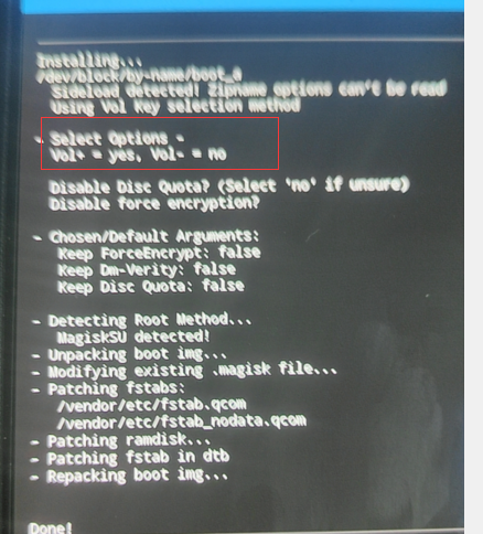

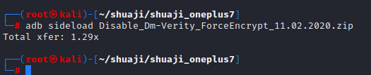

刷入Disable_Dm-Verity_ForceEncrypt_11.02.2020.zip
  2. 刷入Disable_Dm-Verity_ForceEncrypt_11.02.2020.zip,出现Select Option的时候,按音量+键
    33
    34
  3. 重启,进入设置,其中有个设置选"无"
    35

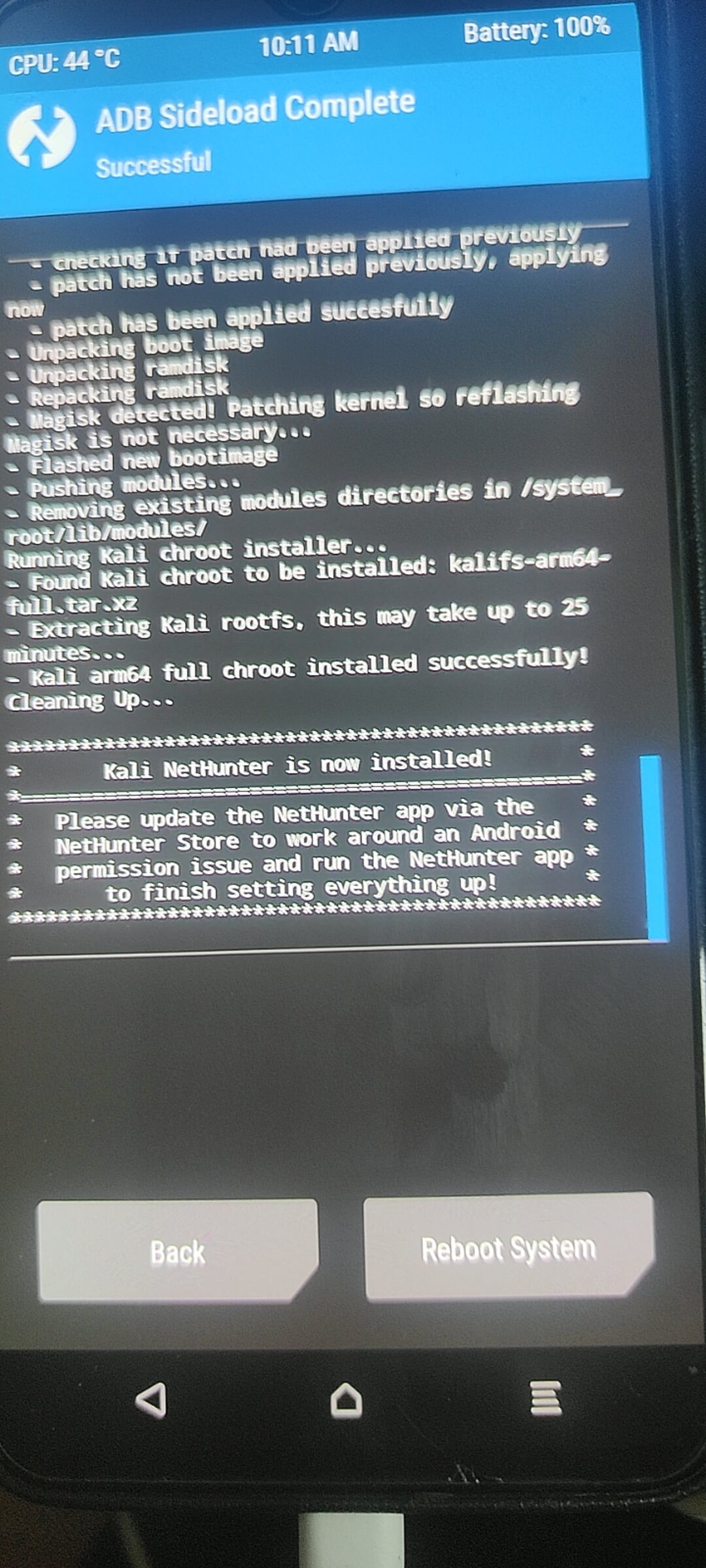

刷入nethunter
  1. 重启到fastboot模式,然后音量键-进入recovery模式,重新进入twrp
    36
  2. Advanced->ADB Sideload->Swipe to Start Sideload
  3. 输入命令,刷入"kernel-nethunter-2021.3-oneplus7-oos-ten.zip"
    adb sideload kernel-nethunter-2021.3-oneplus7-oos-ten.zip
  4. Advanced->ADB Sideload->Swipe to Start Sideload
  5. 输入命令,输入"nethunter-2022.1-oneplus7-oos-ten-kalifs-full.zip "
    adb sideload nethunter-2022.1-oneplus7-oos-ten-kalifs-full.zip
    38
    39
    40
    41

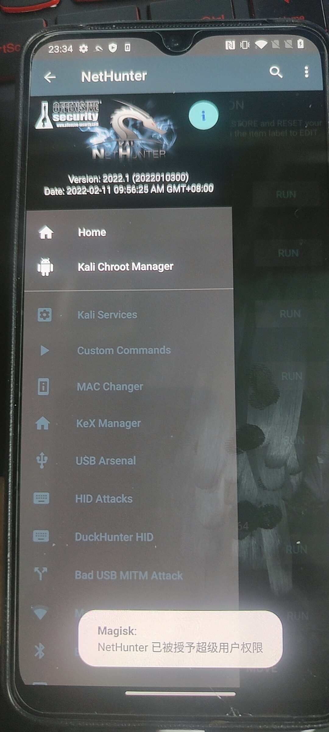

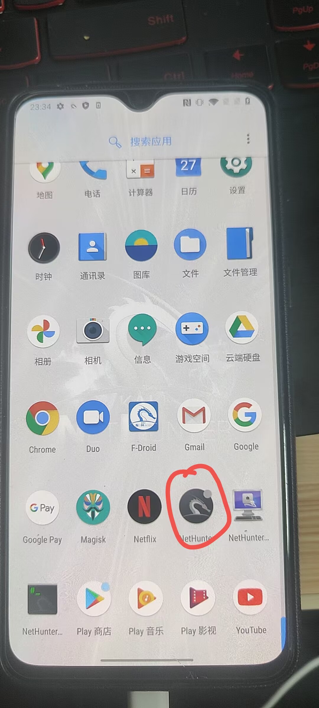

初始化Nethunter
  1. 联wifi,修改时间
  2. 打开图中红圈得nethunter
    46

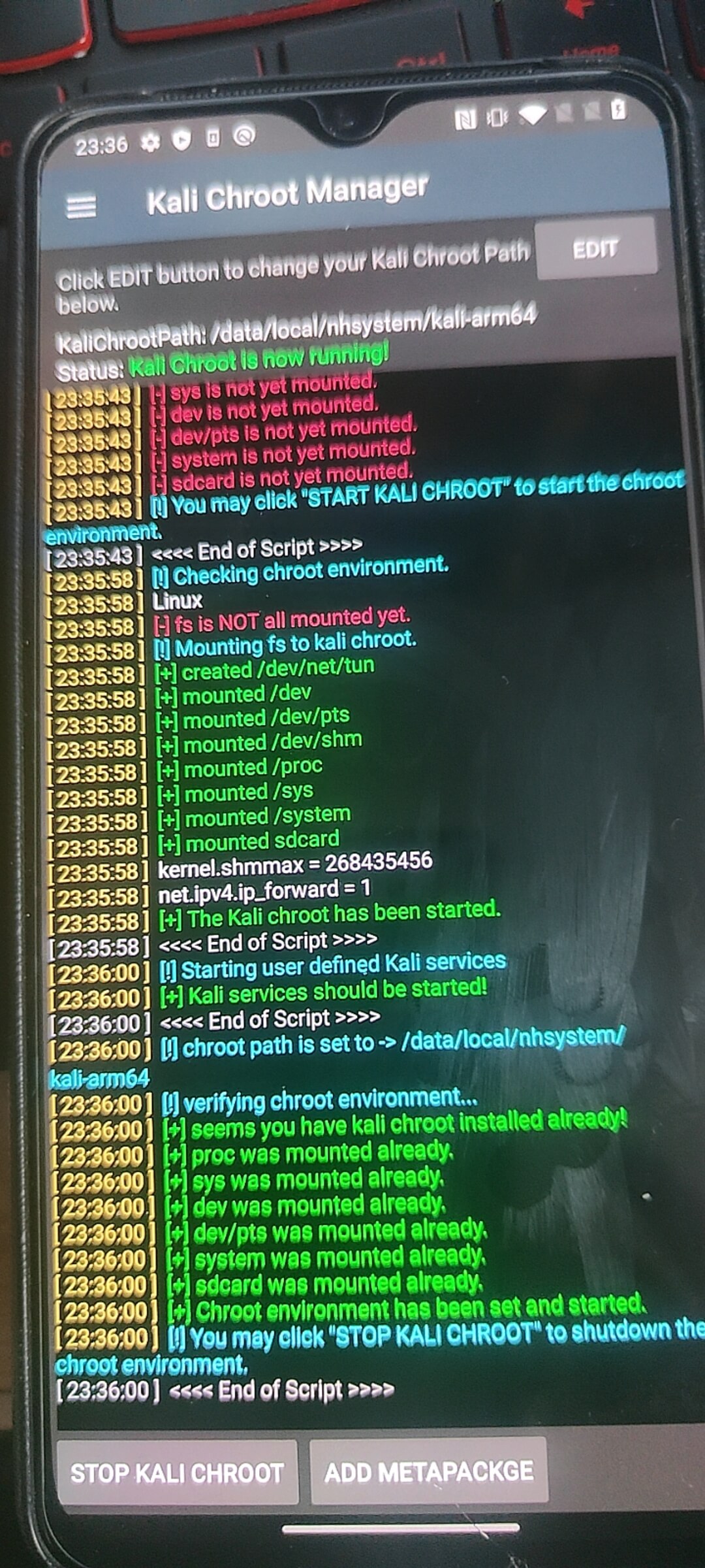

  3. 点击kali Chroot Manager
    47
  4. 点击START KALI CHROOT
    48
  5. 成功
    49

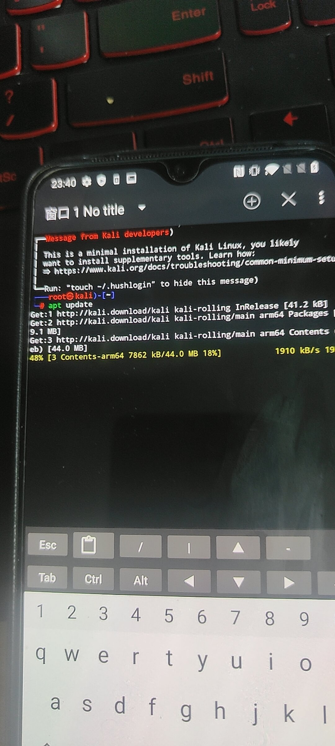

  6. 验证,打开命令行窗口,输入命令
    apt update
    50
