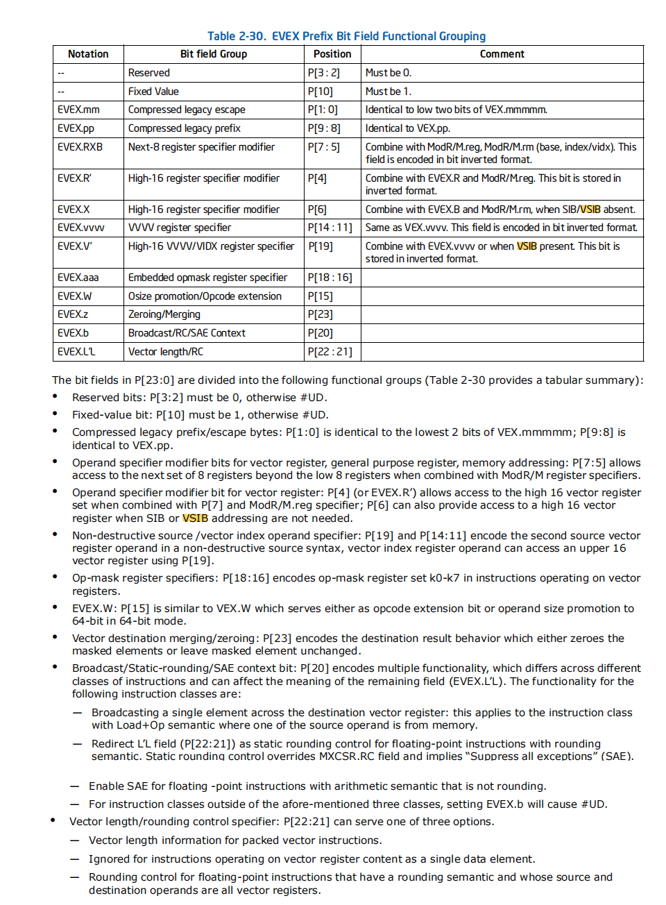

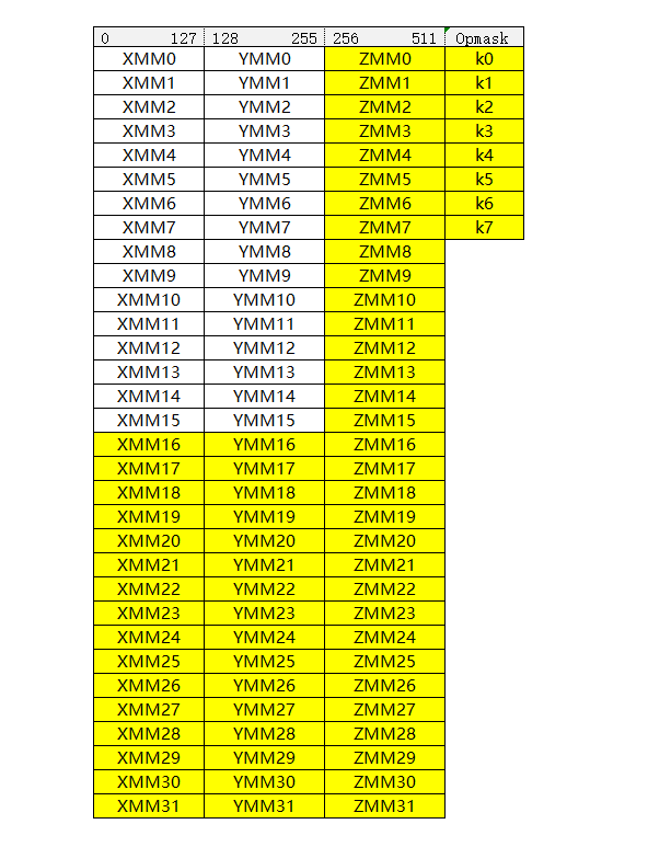

  AVX512新增加和扩展了ZMM0-ZMM31、XMM16-XMM31、YMM16-YMM31矢量寄存器,以及8个掩码寄存器(k0-k7)。(图表信息查看附录的EVEX前缀那节)

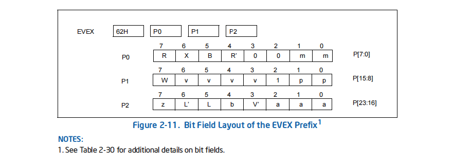

  AVX512前缀叫做EVEX前缀,由4个字节构成,第1个字节固定为0x62。见图2-11。
  关于图2-11的详细释义,在Table 2-30这张表中。(图表信息查看附录的EVEX前缀那节)

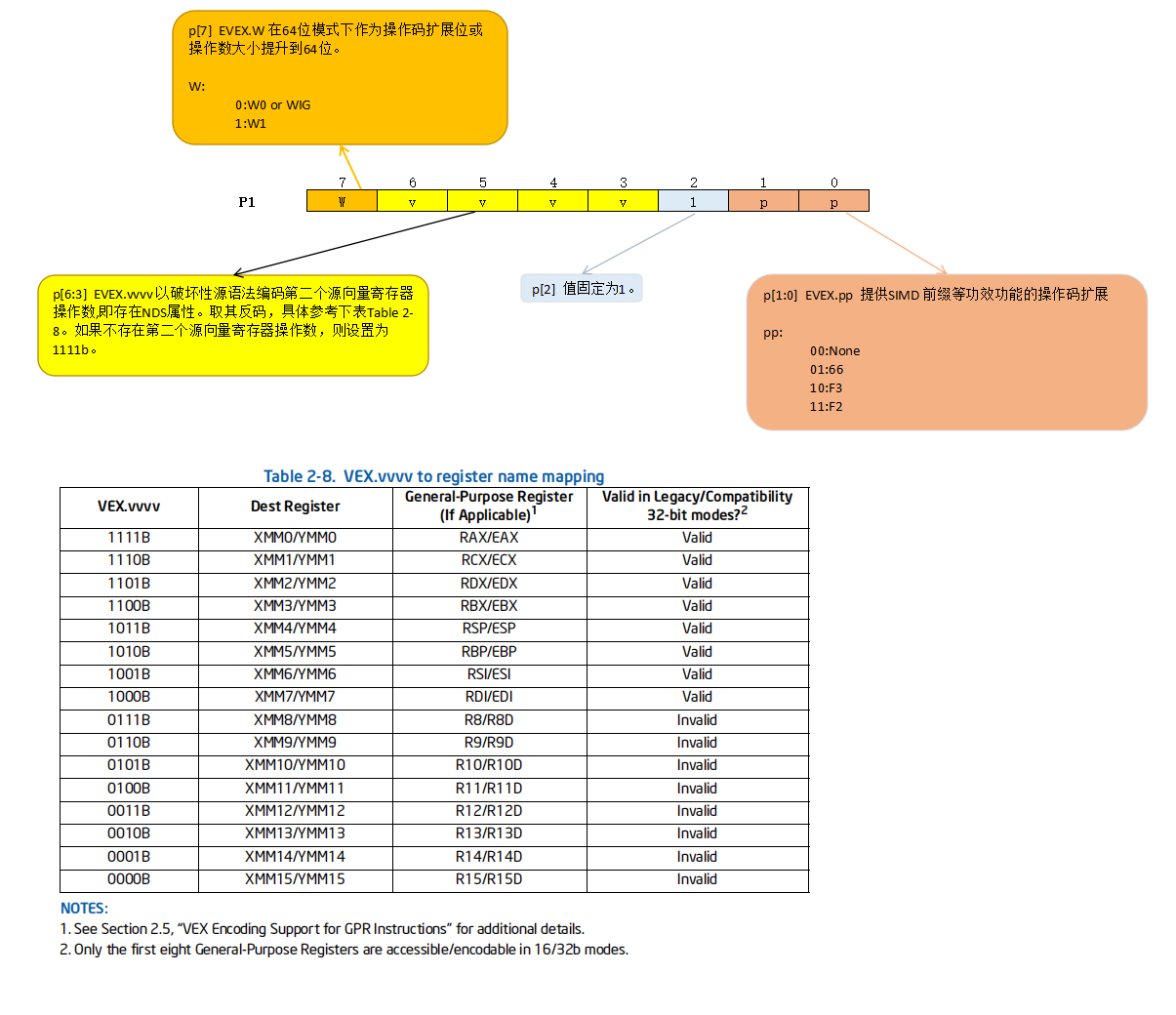

P1
VADDPD 指令举例
比如指令,VADDPD zmm11 {k1}{z}, zmm2, zmm3
其机器码为: 62 71 ED C9 58 DB
P1 为0xED,分解为下面的位
EVEX.W = 1b
EVEX.vvvv = 1101b
EVEX.pp = 01b
EVEX.W的属性为W1,其值为1b。
第二个源向量寄存器操作数是zmm2,查表Table 2-8,可知EVEX.vvvv值为1101b。
EVEX.pp的属性是 66 ,其值为 01b。

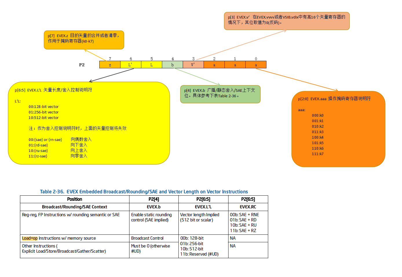

P2
VADDPD 指令举例
P2 为0xC9,分解为下面的位
EVEX.z = 1b
EVEX.L'L = 10b
EVEX.b = 0b
EVEX.v' = 1b
EVEX.aaa = 001b
指令中存在{z},所以EVEX.z值为1b,表示对目的操作数所选择的屏蔽操作清零 (而合并行为则是默认的,无需指定修饰符)。
矢量长度是512,EVEX.L'L值为10b。
第二个源向量寄存器操作数是zmm2,EVEX.v'值为1b。
指令中存在{k1},EVEX.aaa 值为001b。
假如,在指令后面加入 {rn-sae},变为VADDPD zmm11 {k1}{z}, zmm2, zmm3 {rn-sae}。
此时,EVEX.L'L = 00b,EVEX.b = 1b,其余不变。则机器码为:62 71 ED 99 58 DB

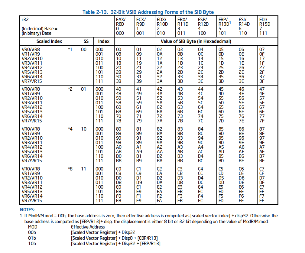

0x14转为二进制 0001 0100。 拆分组合 => 00b(Mod) 010b(reg) 100b(rm)。
解析:vsib字段中没有移位(displacement), Mod的值即为00b。reg是zmm18,18 % 8 = 2,即010b。存在vsib字段,rm=100b。
0x8B转为二进制 1000 1011。 拆分组合 => 10b(SS) 001b(index) 011b(base)。
解析:scaled是4,查表Table 2-13,得到SS=10b。index是ymm25,25 % 8 = 1,即001b。base是r11d,11 % 8 = 011b。

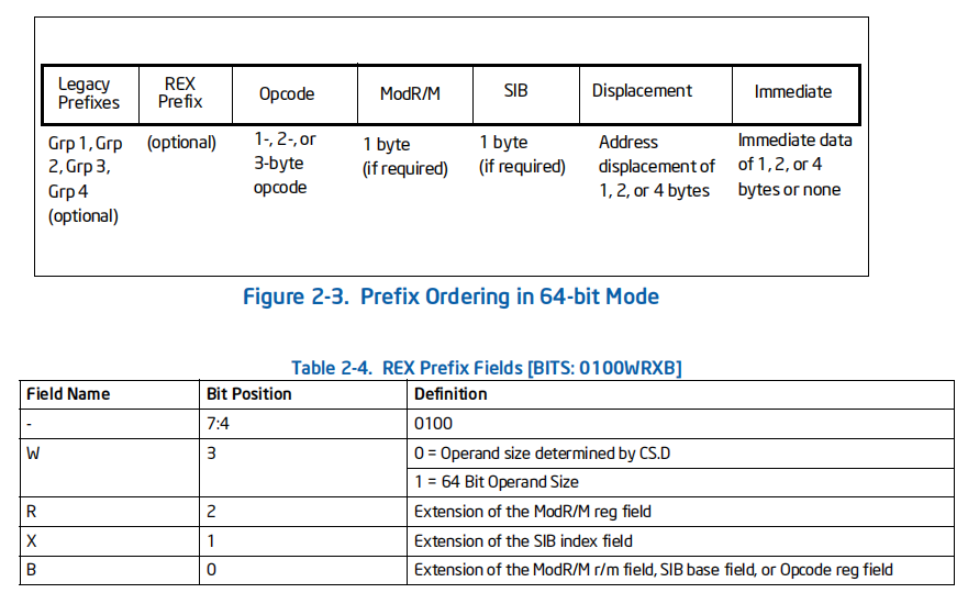

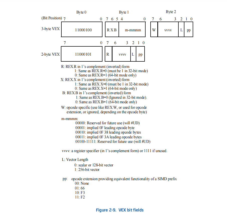

REX前缀
更多信息,参看Intel手册第二卷(2A) (43页)
VEX前缀
更多信息,请参看Intel手册第二卷(2A) 49页,107页

扩展和增加的寄存器,如下图
